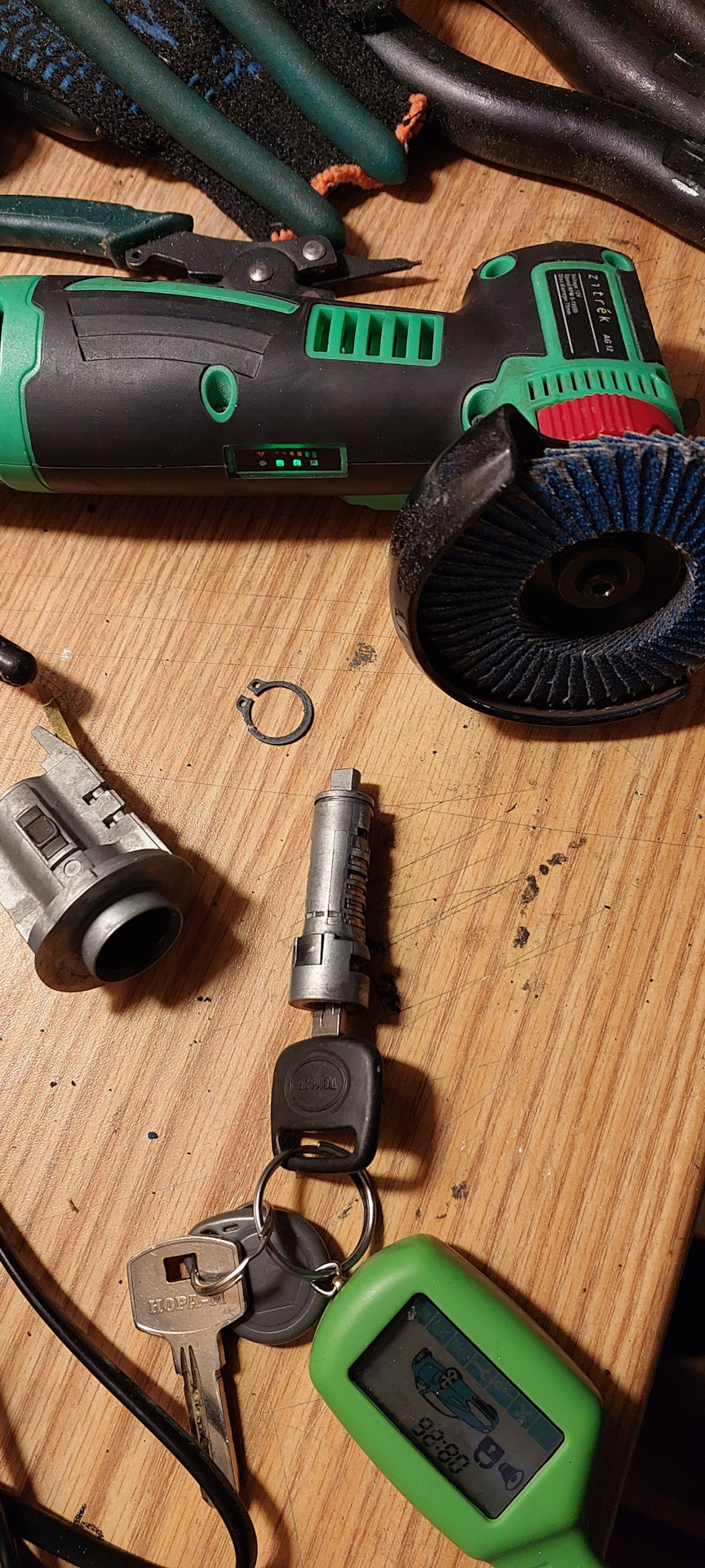

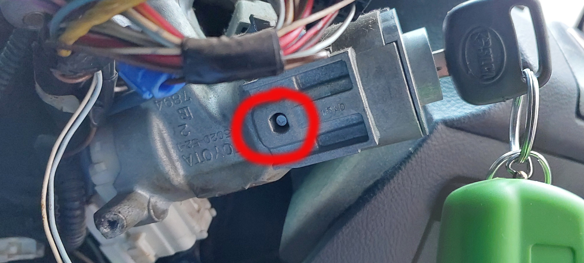

Снимается личинка не сложно. Скидывается нижняя часть кожуха рулевой колонки, а верхнюю часть достаточно приподнять. Ключ поворачивается в положение ACC. После этого нажимаете фиксатор в корпусе замка зажигания и вместе с ключем достаёте личинку.

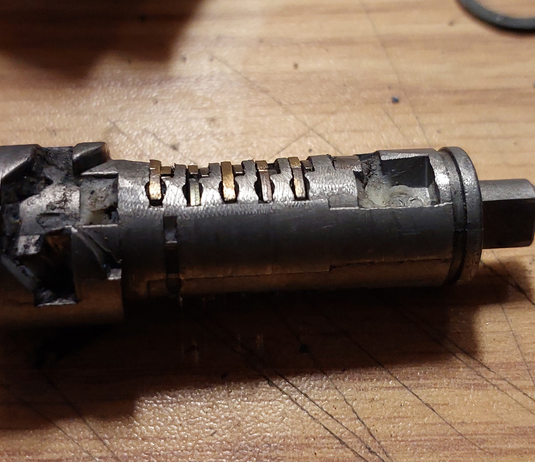

Для осмотра состояния и взаимодействия ригелей с ключем достаточно снять стопорное кольцо и ещё раз потянуть за ключ, тогда и откроется следующая картина.

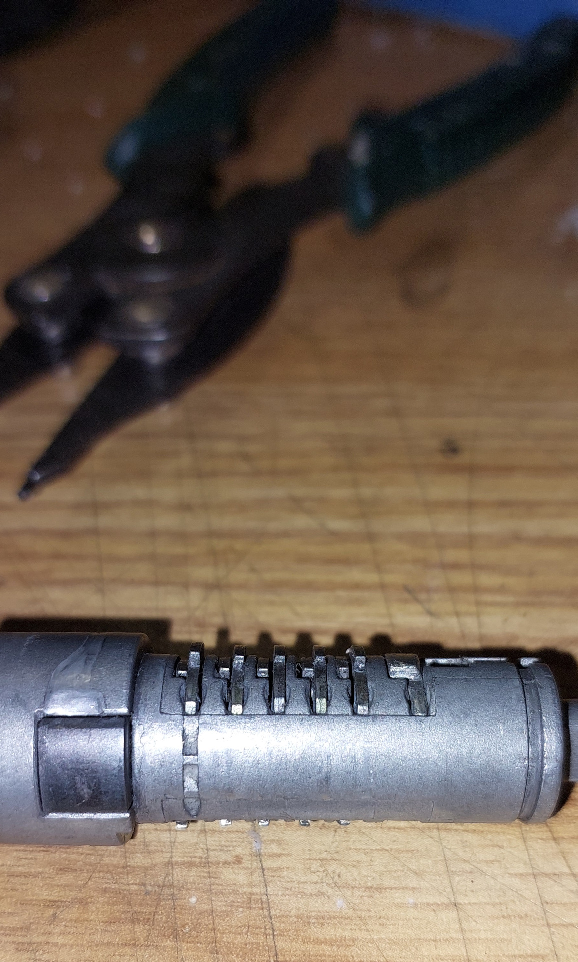

Вывод из картинки простой, ключ износился и перестал втягивать ригеля на полную глубину. Причем производителем такой поворот событий учтён и процесс выработки сказывается очень не скоро.
Хотел было выкинуть всю секретность, однако без ригелей ключ не фиксируется в замке. Поэтому банально сточил заподлицо с барабаном. Напильником будет правильнее и ровнее, но я ленивый да и инстумента такого нет в пользовании. Поэтому где то хапнул лишнего, ибо без очков вблизи виг вижу) Впрочем функционал полностью восстановлен. Секретность сохранилась. Ключ надёжно фиксируется в замке.

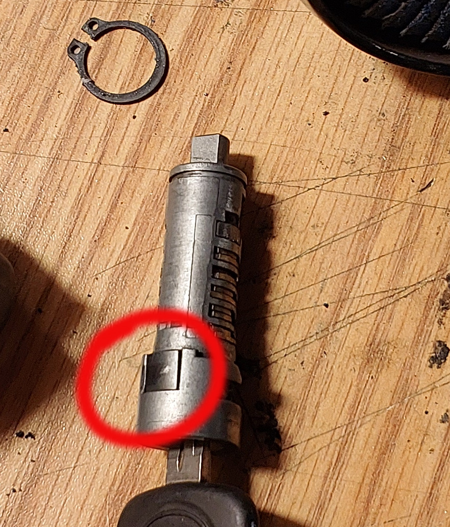

На время ремонта личинки, режим АСС в замке отключил, повернув механизм обычной плоской отвёрткой. Перед установкой вернул в исходное положение. Для тех кто будет повторять, предупреждение! В барабане в свободной форме, т.е. никак не закреплен, клин блокиратора АКПП. Не потеряйте его и не забудте поставить при сборке личинки.
У меня при разборке на столе он выпал и я было подумал, что это откуда то отломилось )
