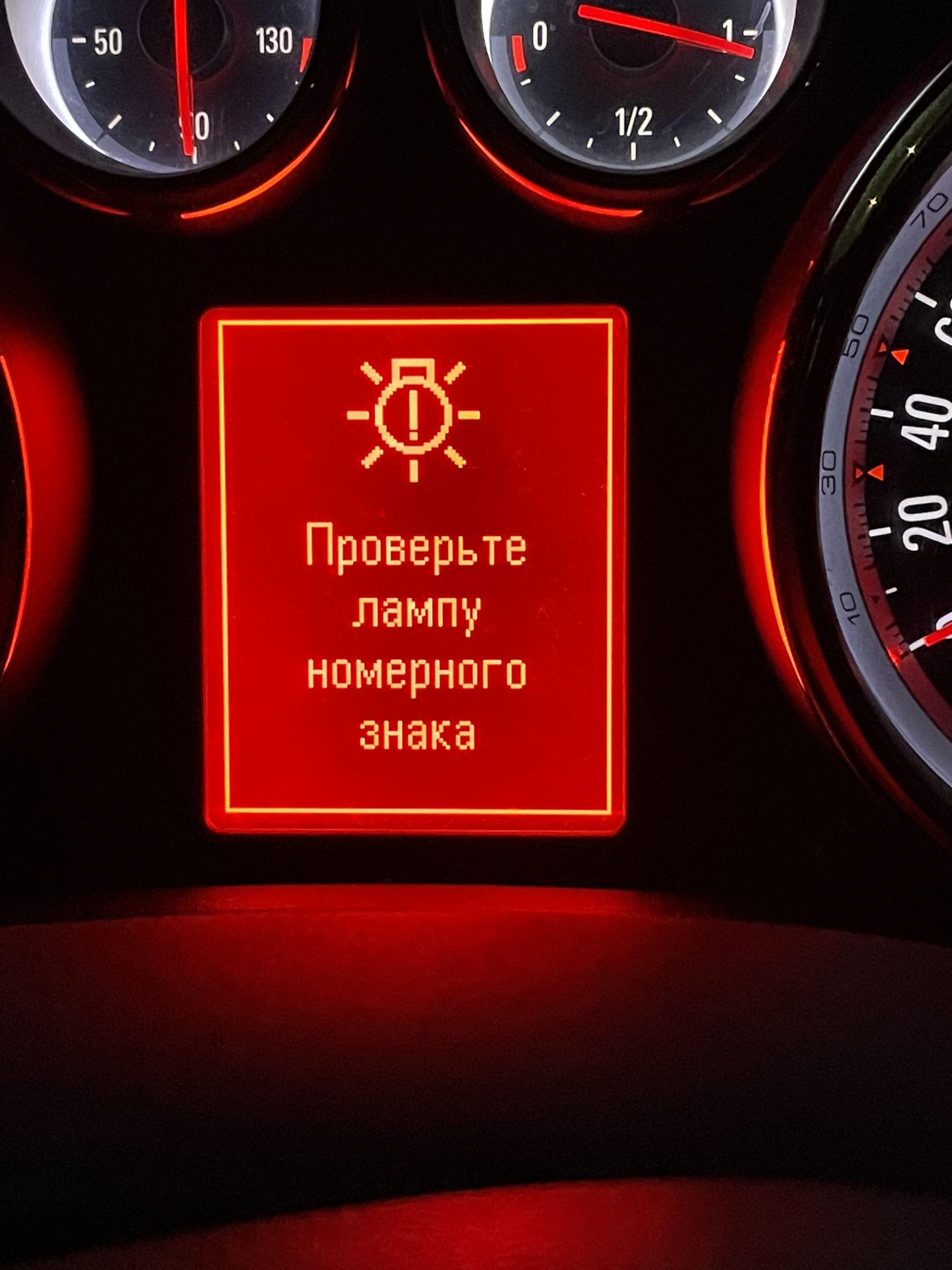

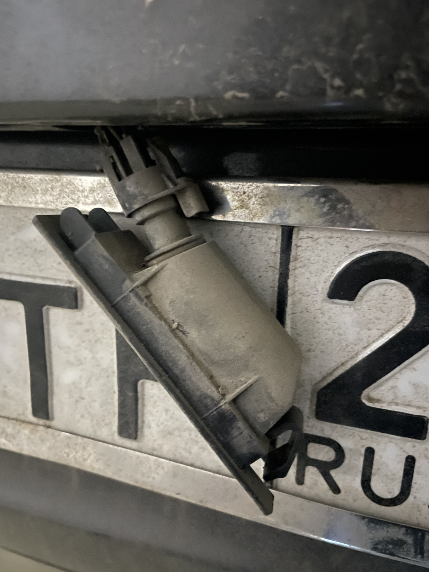

На БК выскочила надпись: проверьте лампу номерного знака (15.10.2023).

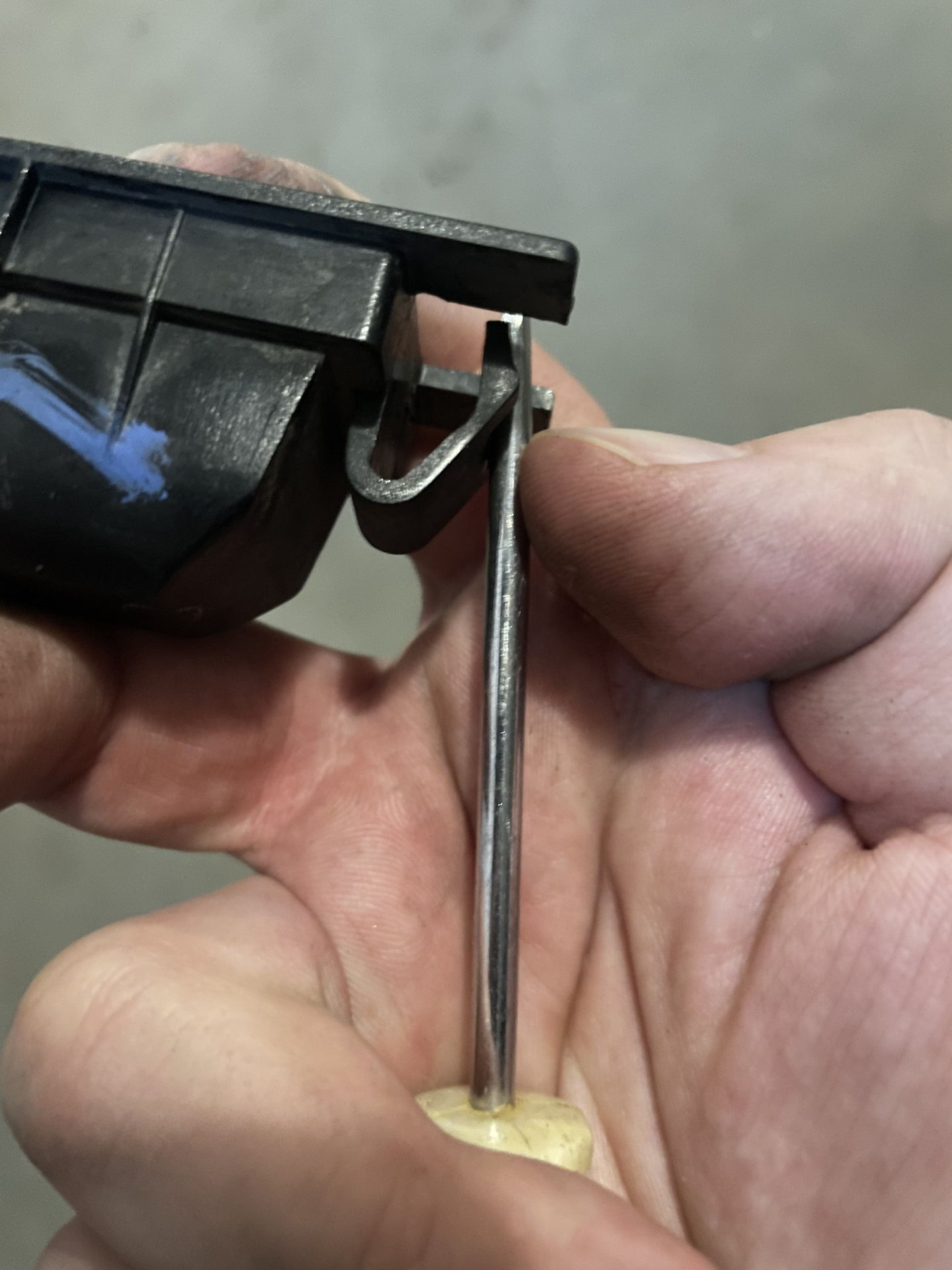

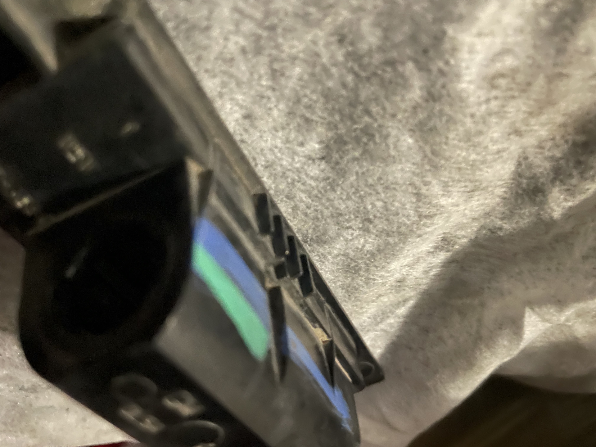

Прочитал, что для замены лампочек светильник в бампере нужно поддеть отверткой. Долго мучался, так как думал, что поддевать нужно самый край. Но отвертку требуется просунуть поглубже, на фотографии видно как устроена защелка.
Достаем светильник из бампера.

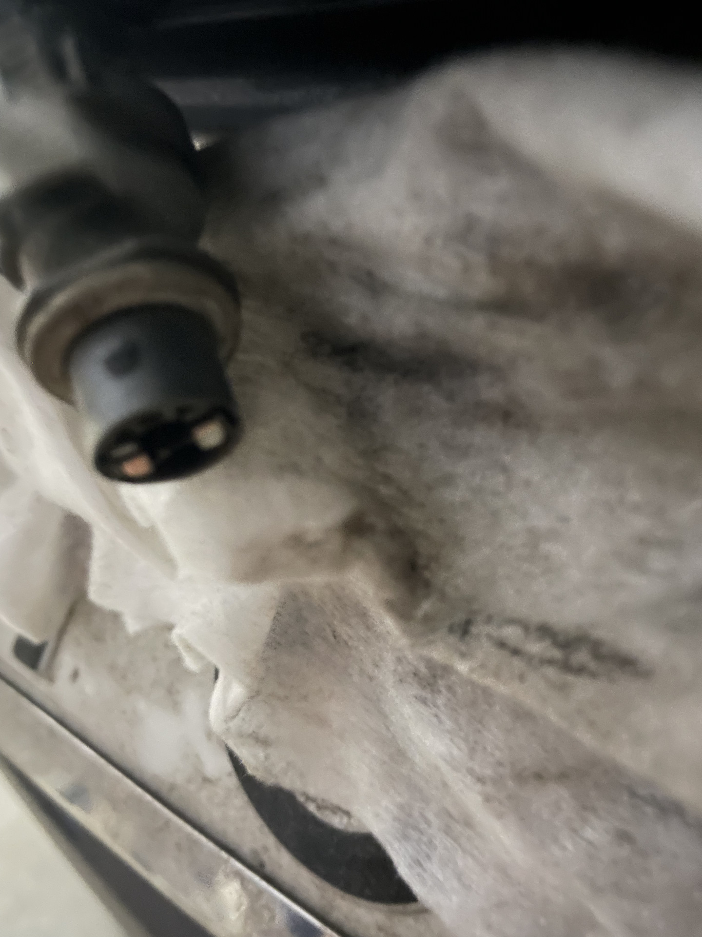

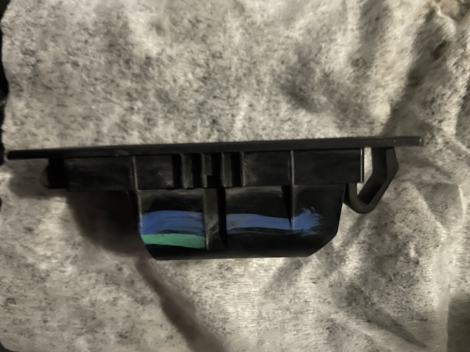

Затем снимаем плафон. Насколько помню, отсоединяется поворотом.
Плафон выглядит так

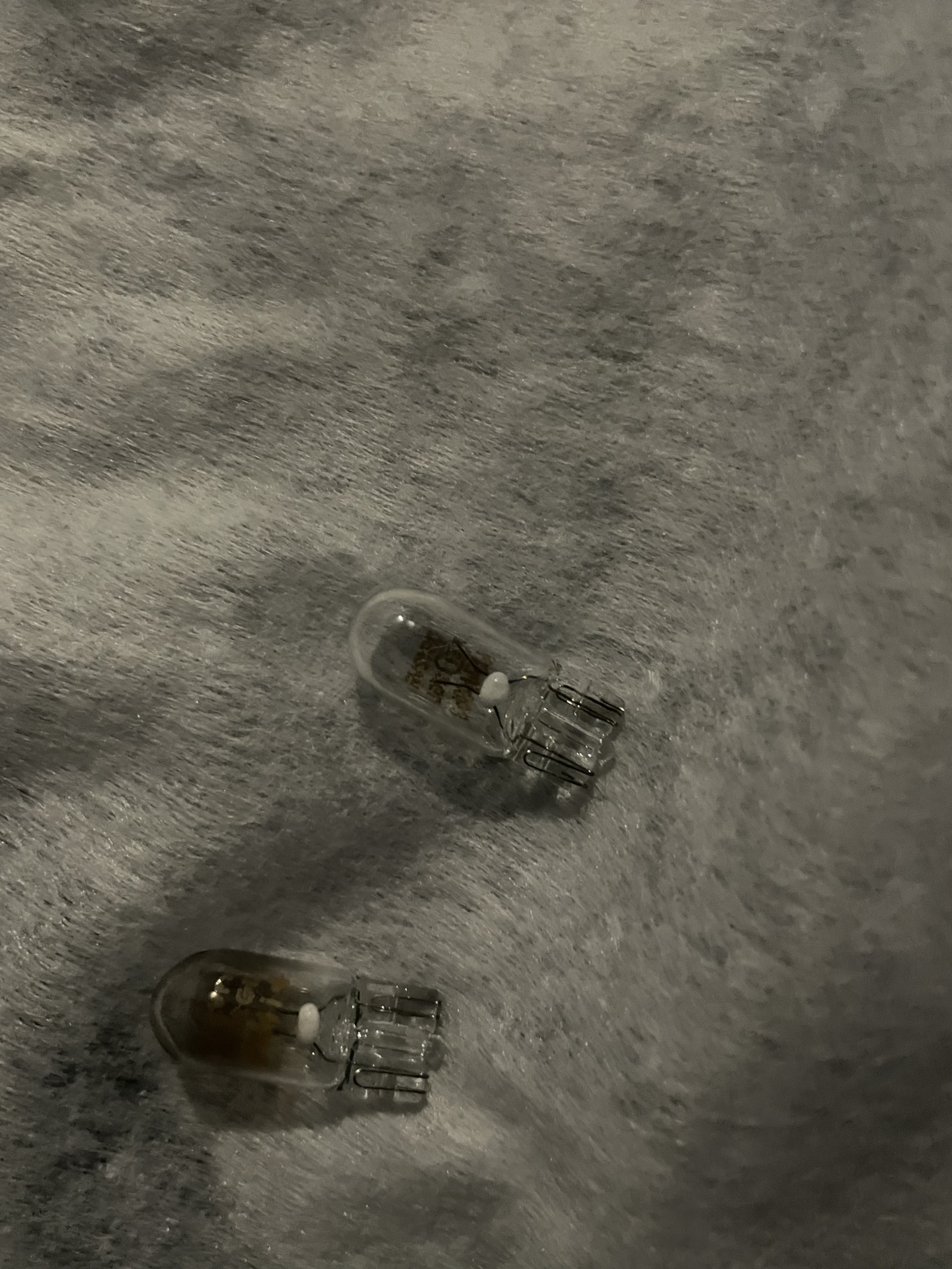

Лампочки 💡 купил Osram W5W, какой марки стояли, не обратил внимание.
Пробег точный не зафиксировал, около 108 000 км. Лапмпочки купил в Иваноре/Вианоре по 40 руб.

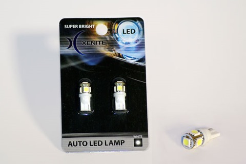

У меня заводские начали глючать. Ставил лёд с обманкой ошибки вылезают. Узнал что 8w лампы. Заказал на озон. Всё ошибки ушли
Я с прошлого года как поставил туда LED вообще забыл проблемы с перегоранием.
У меня лампы перегорели, а надпись такая на бортовом не появилась
Всё наоборот! Не надо ковырять, давить в сторону защелки
если не сильно засран плафон и если его раньше отверткой не ковыряли — то можно в целом и пальцем снять)
но конструкция крайне не продумана)
в основном также снимаю, либо тонкой отверткой, либо лопатками
Я обычно ключом от замка зажигания подковыриваю

Он снимается на самом деле элементарно, но наоборот. И ковырять ничем не нужно.
Сдвигая плафон в сторону защелки — нужно вывести "задние" пазы из посадочного места, потом сдвинуть в сторону пазов и вытащить целиком)
