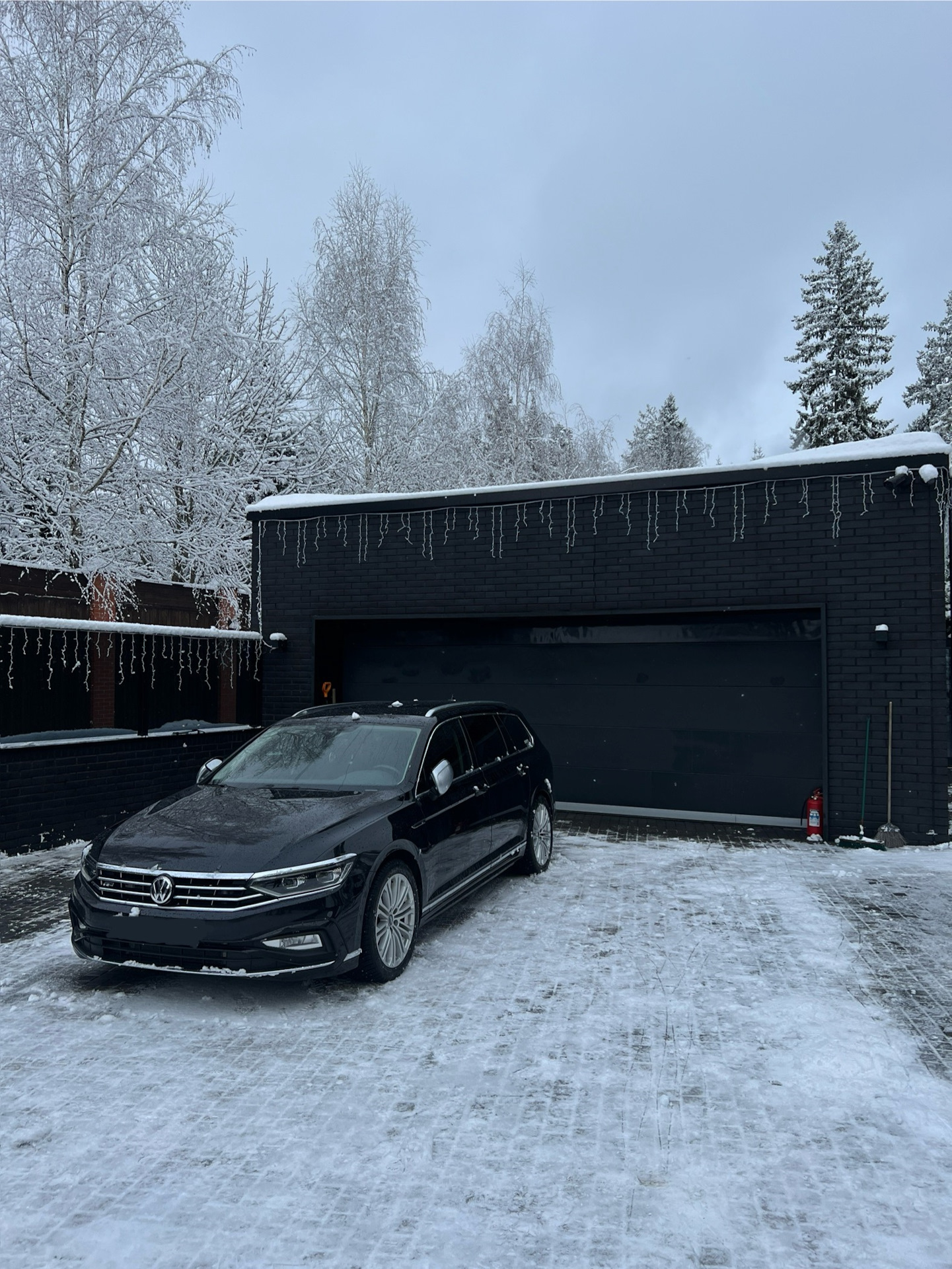

Данная запись посвящена юбилею пассата. По одометру прошел обкатку, стукнула первая сотка.
Что считаю важным рассказать:
1. Большое ТО, которое необходимо сделать в день наступления данного совершеннолетия.
2. Думаю, многим, будет интересно, сколько стоит образцовое содержание, данной версией пассата с таким агрегатным оснащением, в непростое время, в самой прекрасной стране на белом свете.
3. Ну и поскольку, этот мальчик теперь стал мужчиной, переступив первый рубеж своего совершеннолетия и в моих руках он, без малого, почти ровно второй год, необходимо добавить небольшой итоговый очерк.

Итого автомобиль обслужен от и до, мотор, коробка, халдекс, тормоза, уложился я в совокупно расходники + работы 200 тысяч рублей.

Машина VW Passat B8 Variant, мотор CUAA на чипе, DQ500, полный привод.
Хозяин молодой человек 31 год с шилом в одном месте. С женой собакой бабушкой, запитые ставьте сами. С маленьким ребенком. Ежедневная езда по работе, поездка загород минимум раз в неделю, а в летний строительный сезон каждый день. Иногда командировки туда обратно одним днём 800-1000км и иногда спонтанные семейные желания: "А поехали на новый год в Москву на машине" и так было 2 раза.

3. Мой отзыв о данном автомобиле.
Если вы дочитали до сюда, значит по второму пункту вы уже поняли, что автомобиль служит семье очень активно и выполняет различные задачи.
Отвезти всю семью куда-либо, взять на буксир прицеп и
отвезти стройматериалы на стройку и на крышу взять детскую машинку, снегокат или велосипед
и всё это одновременно, без проблем.
Отвезти в универсале ПОЛНОРАЗМЕРНУЮ КРОВАТЬ, правда она была чуть разобрана, пожалуйста.
Дать боком и уйти в точку за 5 секунд до ста, получите распишитесь.
Дёрнуть паркетник из сугроба, изи.
До Москвы прямо сейчас? поехали.
С большой буквы это Многоцелевой, всепогодный, надежный универсал.
Купил бы я его еще раз? Несомненно.
Еще сделал такой вывод, что я не очень запоминаю какие то события и воспоминания из своей жизни по датам и годам, а ориентируюсь по тому, на каком автомобиле я тогда ездил и данный авто проживает сейчас довольно яркую и наполненную событиями жизнь и со многими воспоминанием уже неотделим.
Всем ДСГ!
