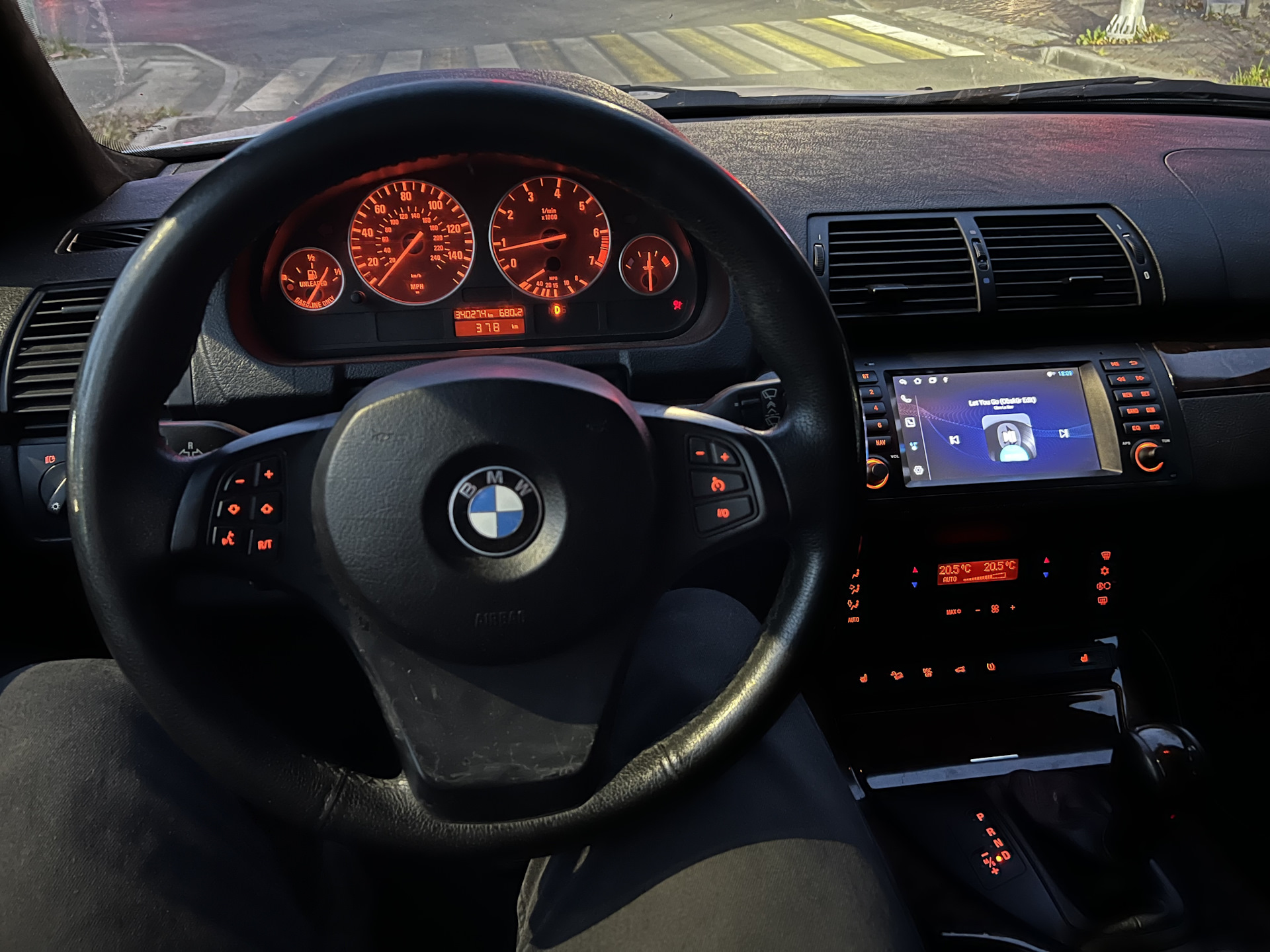

С момента покупки икса я сразу обратил внимание на лагающую магнитолу TS7 с закосом под оригинал
Поняв что мертвый двухядерный проц и конфиг 1/16 меня только выбесит было принято решение менять магнитолу…

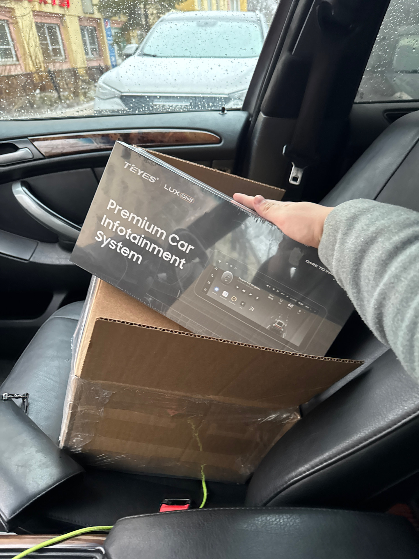

Выбор в итоге пал на TEYES LUX ONE

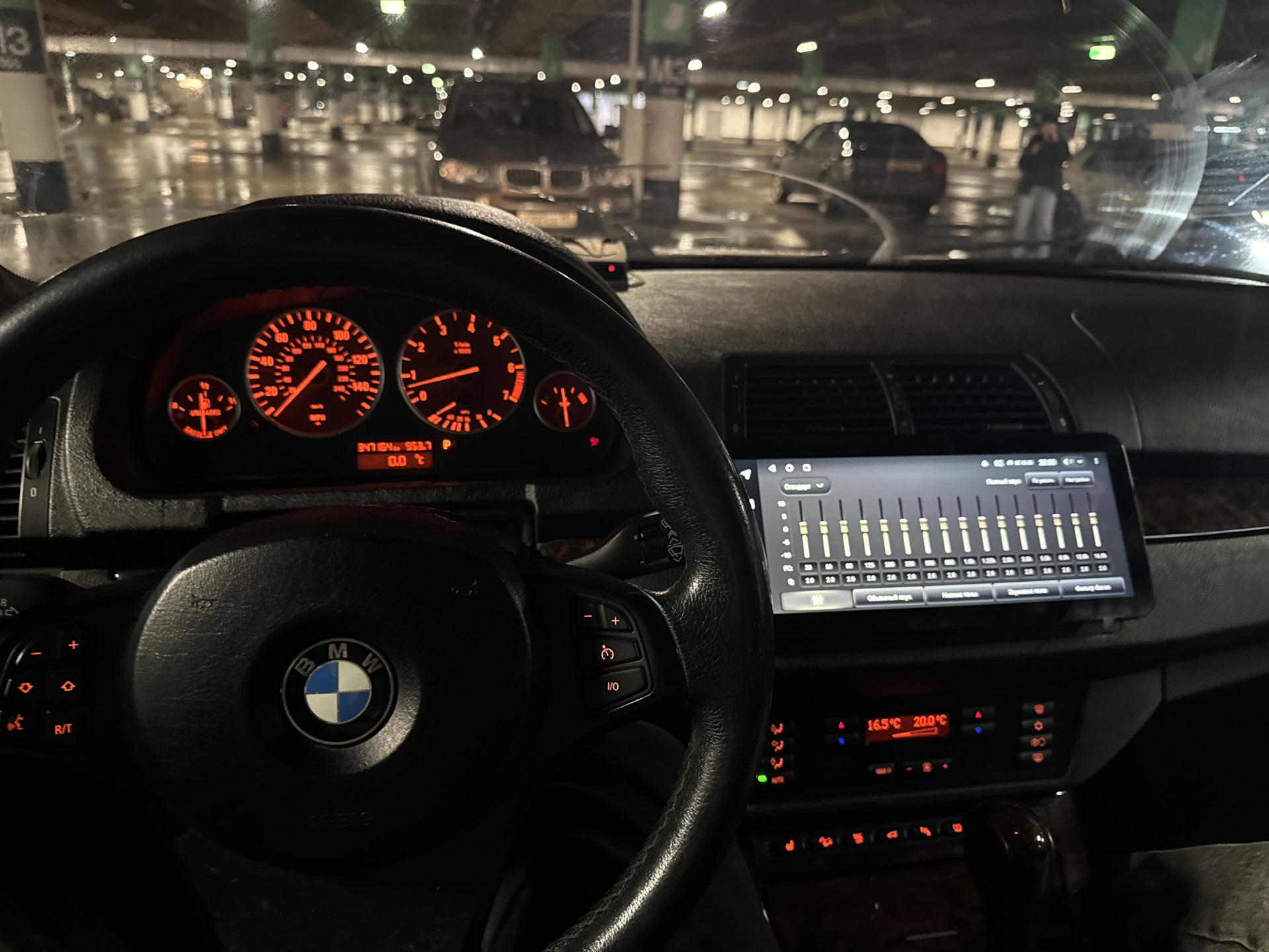

Она не будет загораживать верхние дефлектора, при ее 12 дюймовом экране
Заказ доехал быстро, буквально 2 дня и она была у меня. Я стал звонить узнавать по чем установить её и после фразы 22 тысячи и два дня работы я понял что надо самому ее установить. Замена магнитолы с андроида на другой андроид это очень просто. Буквально вынуть штекеры старой и поставить другие.

Как я советую от себя делать:
Если у вас е53 то вам нужна будет
Магнитола
Рамка под 9 дюймов
Рамка переходная с 12 дюймов на 9
СНАЧАЛА ставить переходную рамку на магнитолу тк она ставится на нее одним движением. Далее надеваем рамку от 9 дюймов и прикручиваем ее к рамке от 12 дюймов и ставим все подключаем.
Инструкция по подключению если что на русском языке что облегчает установку раз в 10
Если у вас не работают кнопки руля вам нужно будет выбрать версию кан бас lz(hz) bmw e46 low в меню кан бас, и все кнопки будут правильно работать на руле.
Вот такая у меня вышла доработка, я считаю это именно то что я себе и представлял когда думал о магнитоле, и по мощности и по удобству она вышла замечательной, так что советую к приобретению)
