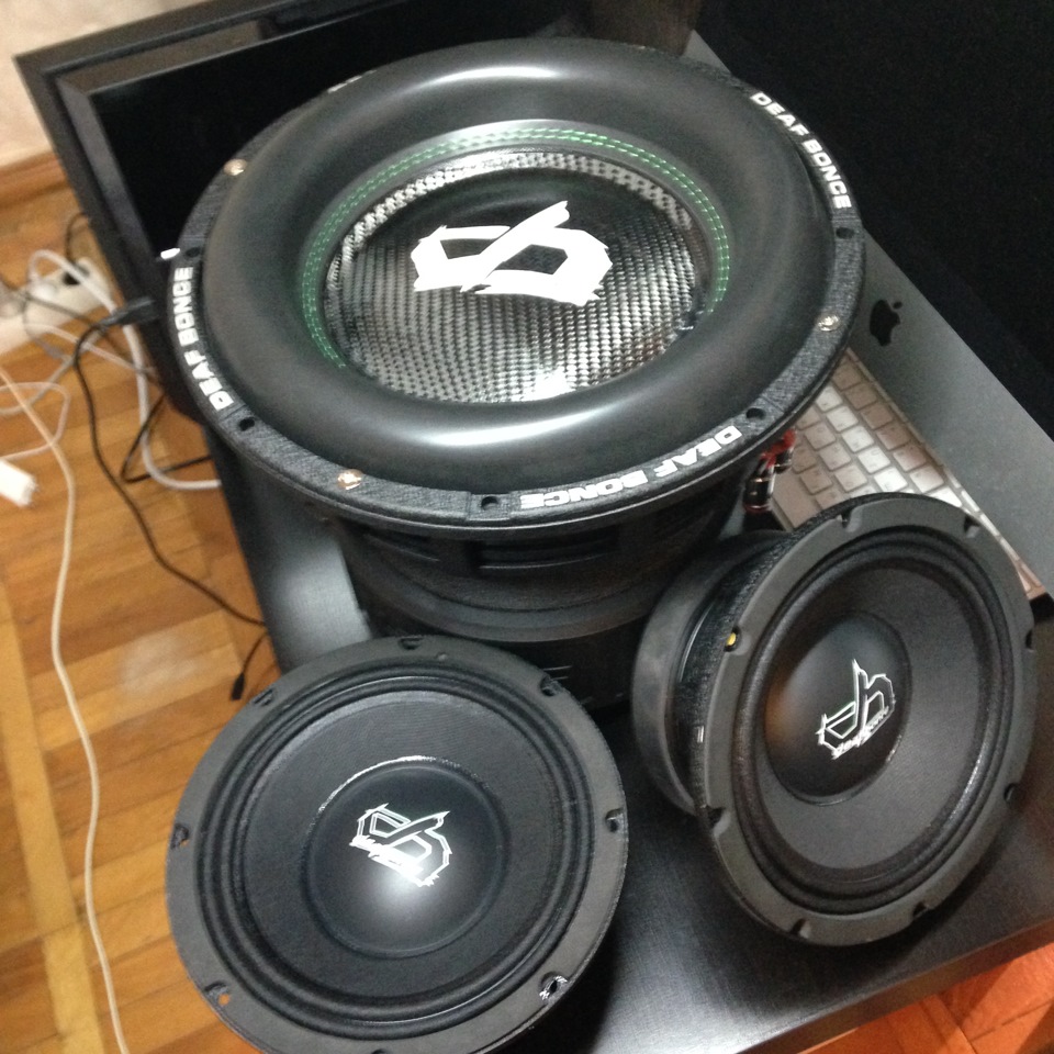

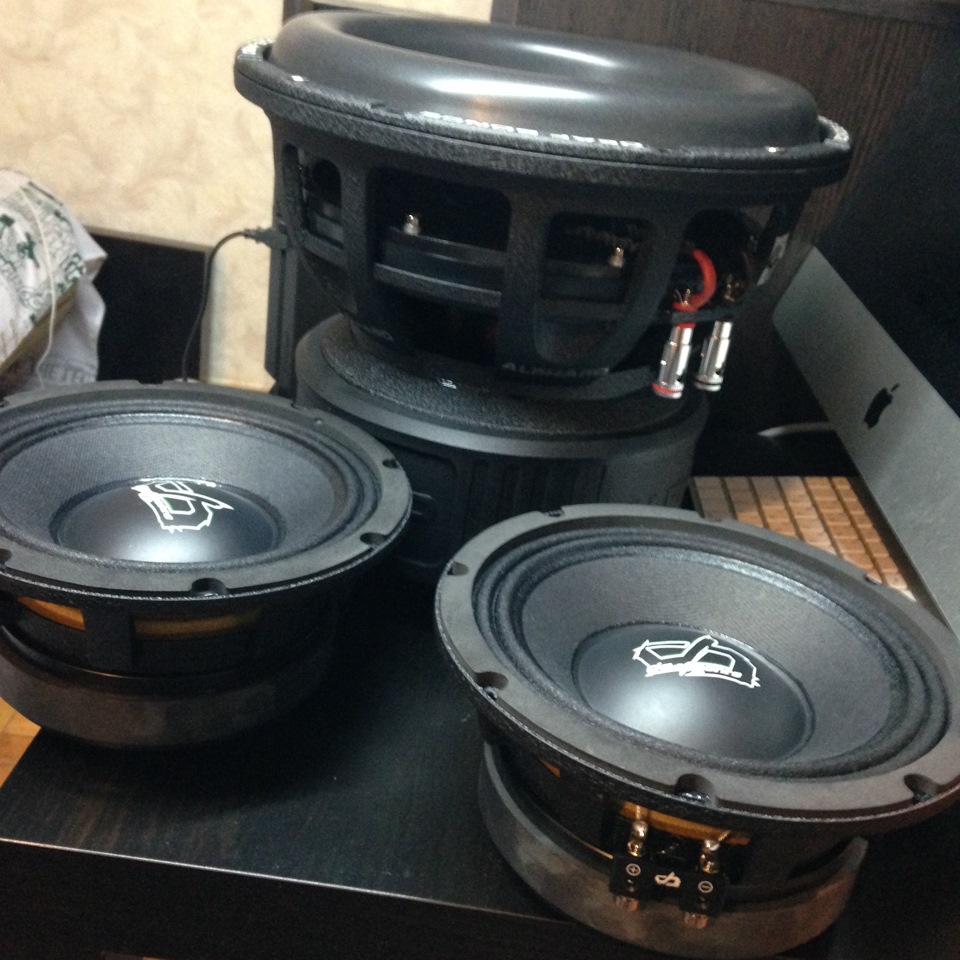

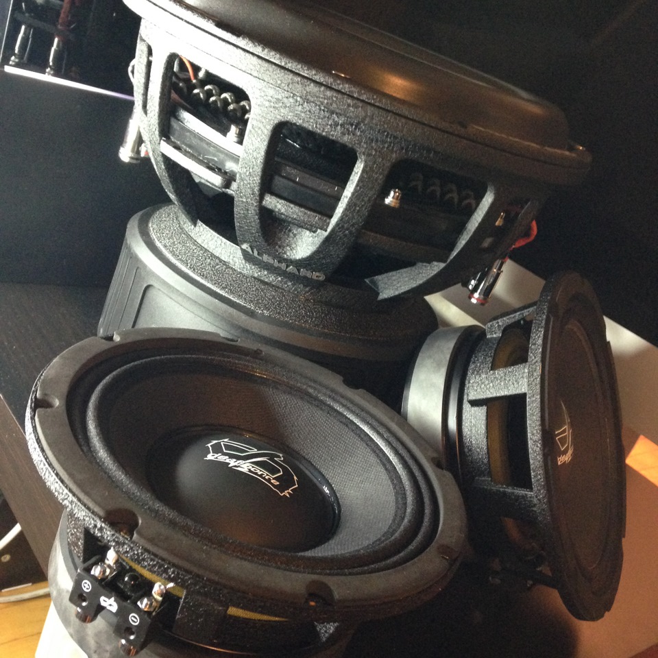

Было приобретено:

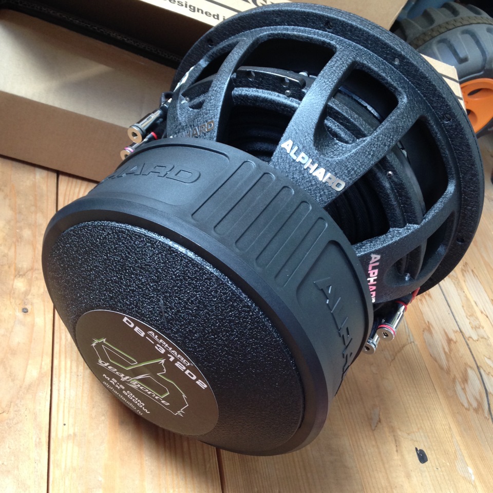

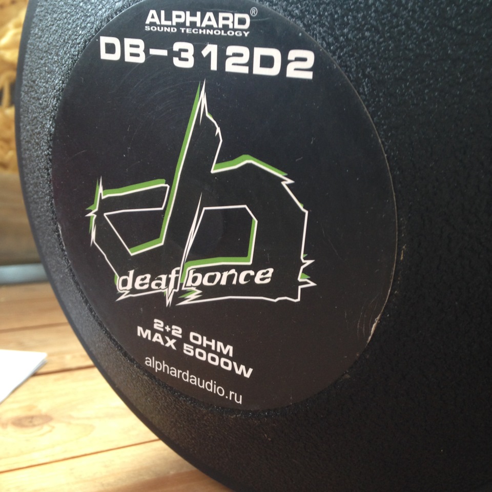

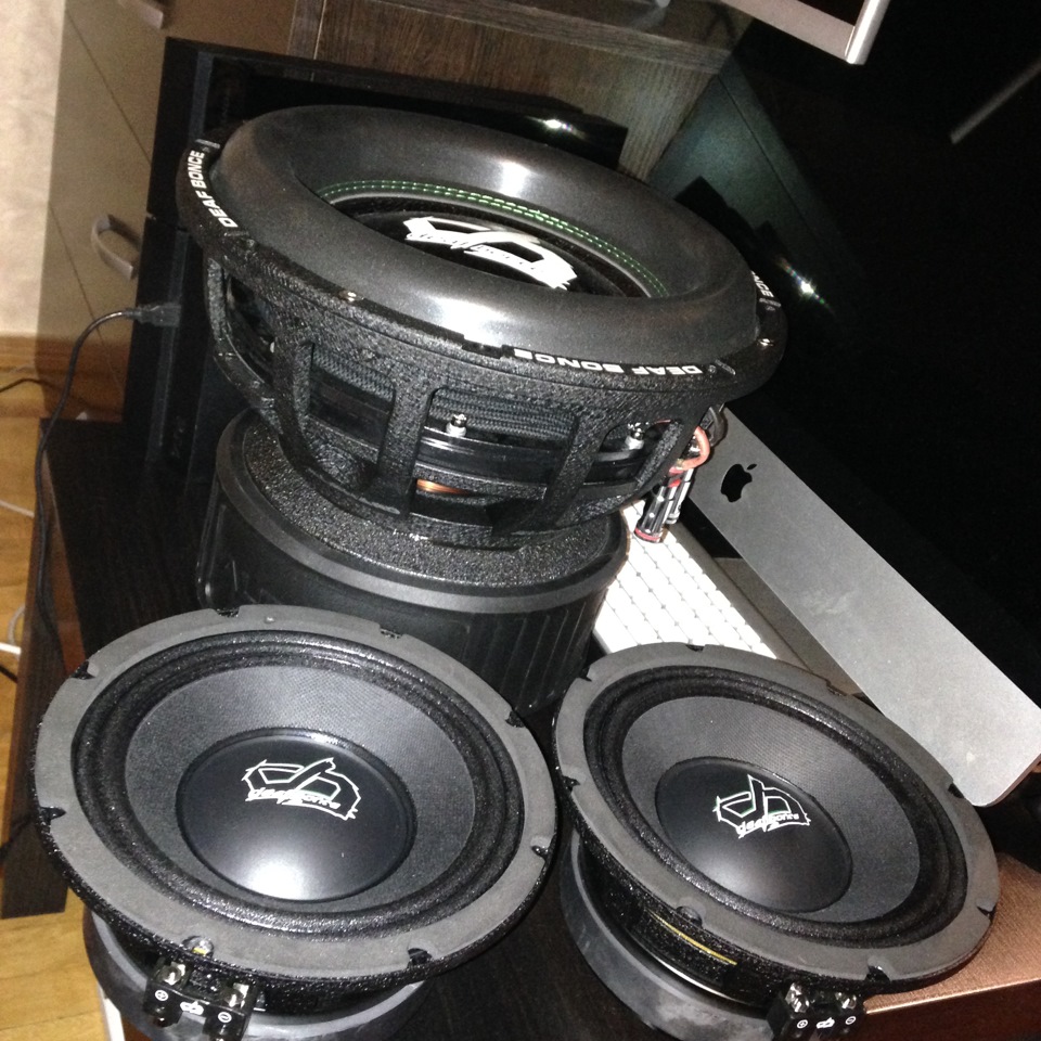

тыл Deaf Bonce DB-312 — 1 шт.- 23.400р.

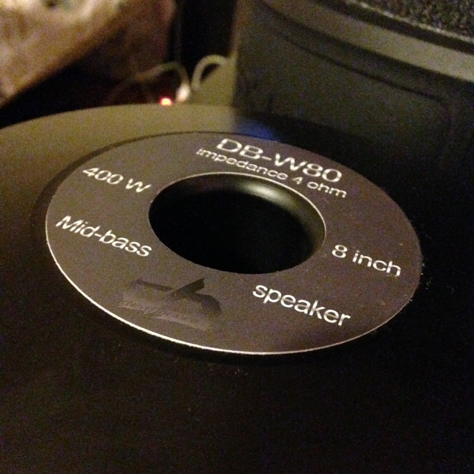

фронт Deaf Bonce DB-W80 — 2шт.- 9900р.
Deaf BonceDB-312 (Тыл)
Тех. характеристики
Характеристики ---- Значение
BL--- 28
Fs---31 Гц
Qts---0.42
Vas----71 л
Xmax---28 мм
Диаметр катушки---3 Дюйм
Материал диффузора----Прессованная целлюлоза
Материал магнита ---Феррит
Материал намотки----Плоский алюминий
Материал подвеса ----Вспененный полиуретан
Мощность RMS----2500 Вт
Мощность пиковая----5000 Вт
Размер----12 Дюйм
Серия----Deaf Bonce
Сопротивление катушки----1+1 Ом
Тип корзины----Литая
Установочная глубина----249 мм
Установочный диаметр----284 мм
Чувствительность----90 дБ
Deaf Bonce DB-W80Х (Фронт)
Характеристика----Значение
Fs 51 Гц
Диапазон частот 50-1000 Гц
Материал диффузора Прессованная целлюлоза
Материал магнита Феррит
Материал подвеса Ткань
Мощность RMS 250 Вт
Размер 8 Дюйм
Серия Deaf Bonce
Тип СЧ/НЧ динамики
Тип корзины Литая
Установочная глубина 90 мм
Установочный диаметр 187 мм
Чувствительность 92.7db

сколько он весит?
Катухи же 2+2 а не 1+1
