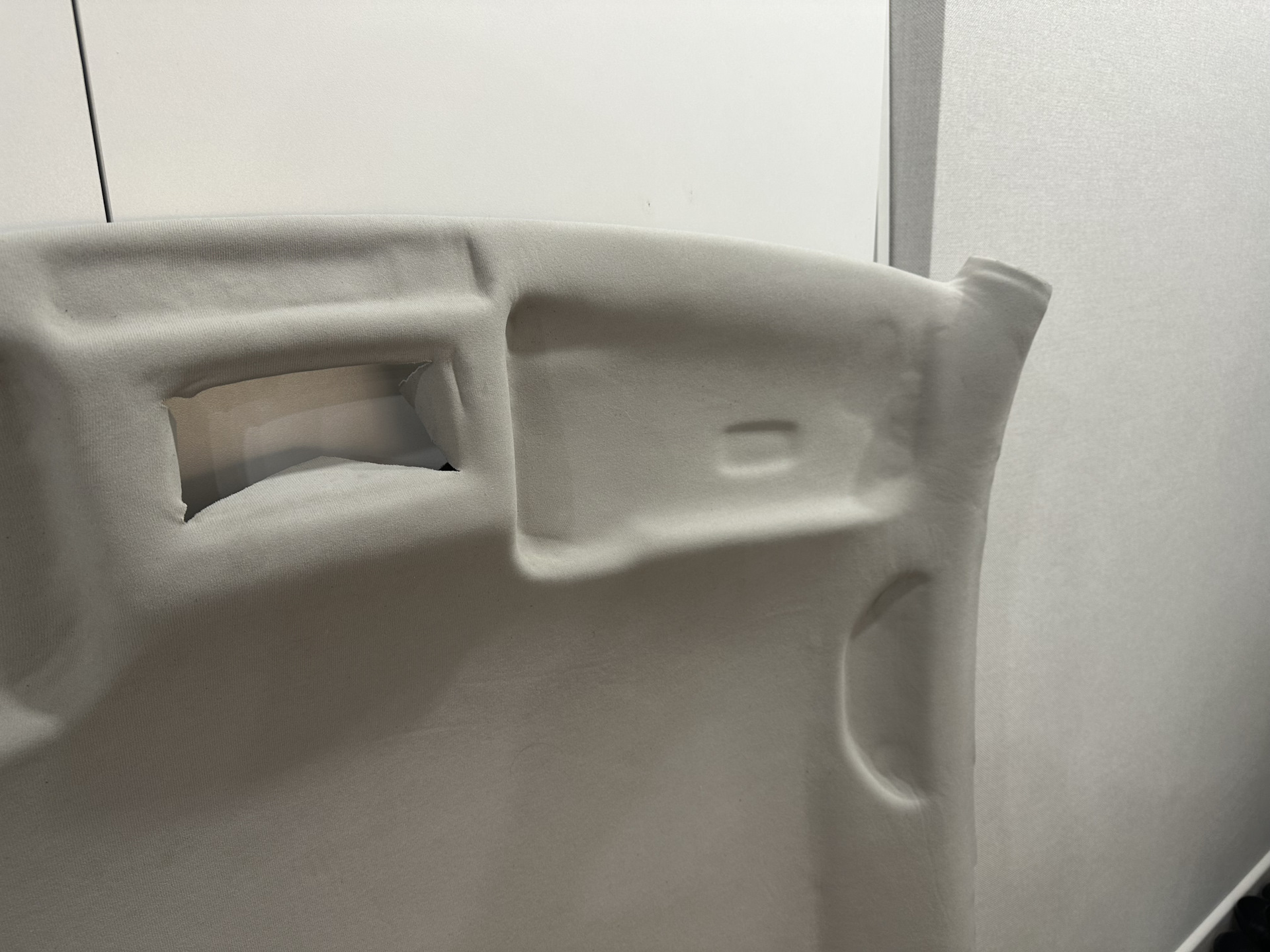

3.Подготовка к поклейке
Во-первых, узнал, что за клей мы использовали – «наиритовый клей». Из странностей в описании в сети – часто юзается в обувной промышленности, из плюсов – о перетяжке салона тоже пишут, плюс, как говорят авторы, наирит лучше склеивает поролон с поверхностями. Подтверждаю, клеит – не отдерёшь, скорее порвёшь матрицу.
А ещё материал потолка жрёт клей литрами (материал дверных вставок так себя не вёл). Расход клея тут просто бешеный, литра полтора (если не больше) усадили. Покрываешь первым слоем клея, он впитывается за минуту и теряет клеящие свойства – превращается в корку. Кроешь еще раз – местами также впитывается. Делали так, пока состав не приобрел клейкость: иногда 2 слоя, иногда чуть больше.
4. Ткань
Ткань такой же фирмы, но отличалась от чёрной, что пошла на двери. Серая и тактильно иная, приятнее, и поролон тоньше. Но ткань также с сеточкой на подложке, и тоже тянется. Перед присобачиванием мы прошлись отпаривателем, чтобы избавиться от заломов и загибов (она больше месяца хранилась сложенной в пакете).
Ткань, кстати, рекомендую!
Размера хватило на потолок и ещё много осталось, процентов 40. При желании, хватит и на обшивки стоек. Их решили не перетягивать, а сначала похимчистить. А уж если не поможет – перетянуть.
5. Поклейка
Мы шли по классике, от центра к краям, от углублений к выступам.
По такой методологии 90% потолка вы поклеите где-то за час с небольшим – основная часть потолка ровная и ткань даже не надо тянуть, просто равномерно выложить на плоскость. На боковых выступах просто равномерно кладете её на грани, но не загибаете внутрь на обратную сторону.
А в местах, где располагаются поручни, вам придётся буквально натягивать и держать, пока она не приобретёт форму и закрепится клеем. Иначе вы получите морщины и пузыри воздуха. Чтобы помочь себе в натяжке, мы искали округлые предметы, нашли крышечки от парфюма и банку песто, ими и тянули в том числе.
Сзади заворачиваем ткань на «крюк» и облицуем боковые сгибы. Это тоже та ещё морока с натягиванием.
Сложнее всего дался фрагмент козырьков и центрального плафона. Не знаю секрет успеха, но знаю как капитально пострадать. Сперва мы натянули центральный плафон, сделали крестовую прорезь на месте отверстия в потолке, чтобы было чем тянуть. А оттуда пошли в стороны и вниз, к выемкам для козырьков и граням. Тянули как в последний раз: ткань сложно поддавалась на углах из-за крутого спуска и углублений. Возникали пузыри, «недотяги», мы давили и растягивали, в итоге, с боями у нас получилось.
Любопытно, как материал тянут в мастерских, чтобы получалось ровно, без складок и ямок – правда, ума не приложу (феном, насколько знаю, пользоваться не рекомендуют).
Передняя часть ткани также заворачивается внутрь. Кроме того, советую оставить чуть больше ткани на посадочных под плафоны, не срезать под ноль на грани. Пусть плафон дополнительно прижмет ткань в распор.
После отрезали лишнее, дали потолку ночку подсохнуть и на следующий день сделали оставшиеся прорези, проклеили края изнутри, прижали и проложили дополнительную проводку.
Новая проводка нужна для питания видеорегистратора с аккума и для монтажа задней камеры регистратора. Я зафиксировал кабели стяжками к гофрам освещения на потолке, а сзади, где гофры уже нет, посадил на двухкомпонетный клей, чтобы ничего не болталось на ухабах и не гремело. Потом скрыто протянул питание по стойке до блока предохранителей.
