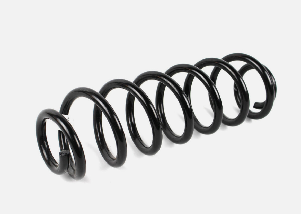

Сломалась зад. пружина 3Q0511115AP.
Хотел поставить 3Q0511115M, но это евро пружина без ППД.
Кто в курсе какой другой маркой пружин можно заменить ?
А вообще не понятно, у меня идет с завода 3Q0511115AP, но на конце есть и другие буквы, они значат жестче или мягче, не могу найти какие еще есть буквы ?
Оригинал с ППД 3Q0511115AP — дорого сейчас, в районе 16-25.000₽
Оригинал без ППД 3Q0511115М — не дороге вообще, около 5.000₽, но ниже пружина, не подходит.
Хочется как оригинал, по жесткости и мягкости 1в1, по разумной цене.
Как например поставил я заднике амортизаторы Lynx (по каталогу Аналог)
и разницы вообще не заметил.

Моя пружина 3Q0511115AP 👁️

Я бы назад поставил 3Q0511115М, но будет ниже, и перед поднимется. Тормоза хуже станут.
Тогда нужно все 4 менять.

Вообще я когда разбирался понял так — что чем больше последняя цифра у Lesjofors, тем они выше и чем по алфавиту у вага буква больше — тем выше. Т.е. AJ на конце будут ниже чем AL и AP. Но как в эту концепцию поместятся 3Q0511115М не понятно.
В том посте пишет, что 4295135 от лифтбэка, соответственно у меня лифтбэк, и это 3Q0511115AP 👁️

Я же вам написал, что нет на ППД аналогов, по крайней мере по кроссам они не бьются. 115M европодвеска, только под нагрузку на две весовые категории выше, чем ваша. Две весовые это примерно 0,6мм к толщине витка, а длина пружины одинаковая в пределах одного пакета подвески (ППД, евро, спорт и т.д). Это вам даст разницу примерно в сантиметр от ППД пружины (евро нужной категории дала бы вам 1,5см, но если вы ставите 115м за счёт толщины она просядет меньше)
115м — это что ? 😯
3Q0511115M
Каталоги заменителей посмотрите. Lesjofrorce, kyb,
115m вообще не про вас история, хотя в принципе от ППД потеряете сантиметр, может и меньше за счёт ее толщина, — Но будет жарко. Аналогов ППД нет почему то. Получается из вариантов — это искать на разборке. За цену оригинальной ППД пружины чуть дороже собрать евро на аналогах. Взять аналог своей европружины и поставить проставку (по мне вариант фу, не одобряю)
