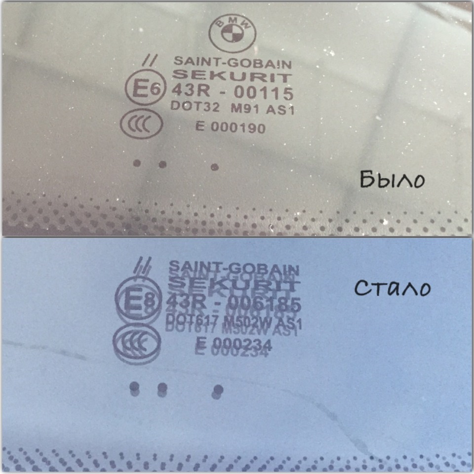

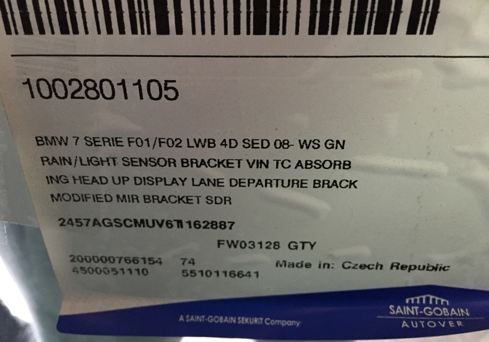

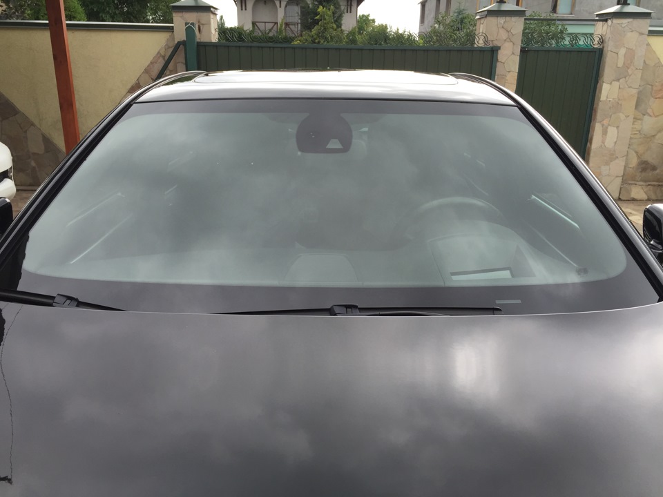

Поставил стекло фирмы SECURIT, этой же фирмы стояло по оригиналу. Производство Чехия. Все крепления под зеркало, датчики стояли с завода, а то меня пугали, что нужно будет клеить, они часто отпадают и т.д.
Стекло 1 в 1, как оригинальное, в плоть до структуры ромбиков по краю стекла… Одним словом — Я доволен. Проэкция работает, тоже говорили, что будет не та четкость и т.д.

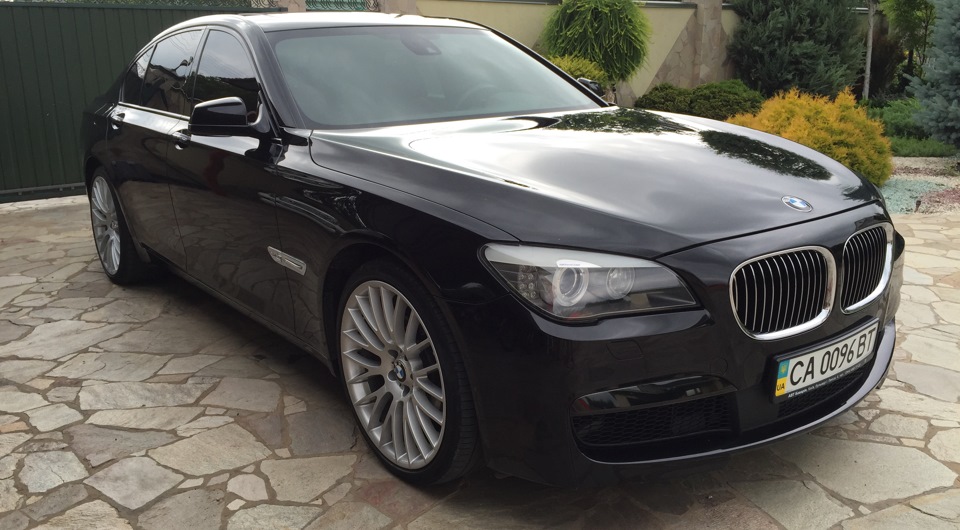

P.S.После двух дней проведенных по СТОшкам и после выполнения всех работ — вспомнил молодость, помыл сам авто, так и прошли выходные)))

Все работает, как и работало. Я выяснял эти моменты, перед покупкой стекла. В номенклатуре обозначений стекла, должно быть указанно, что оно работает с проэкцией. Обозначается это, как HUD(Head up display).В вашем же случае, этого не было, по этому и не работала проэкция.Я так понимаю, что в стекле, должна быть вставлена еще и светоотражающая какая-то пленка…
А подскажи артикул стекла!кстати у меня двоё знакомых поставили без проекции стекло и всё работает)))
Так я же выложил фото, там все есть. Значит знакомые купили стекла с проэкцией))) Чудес на свете не бывает)))
