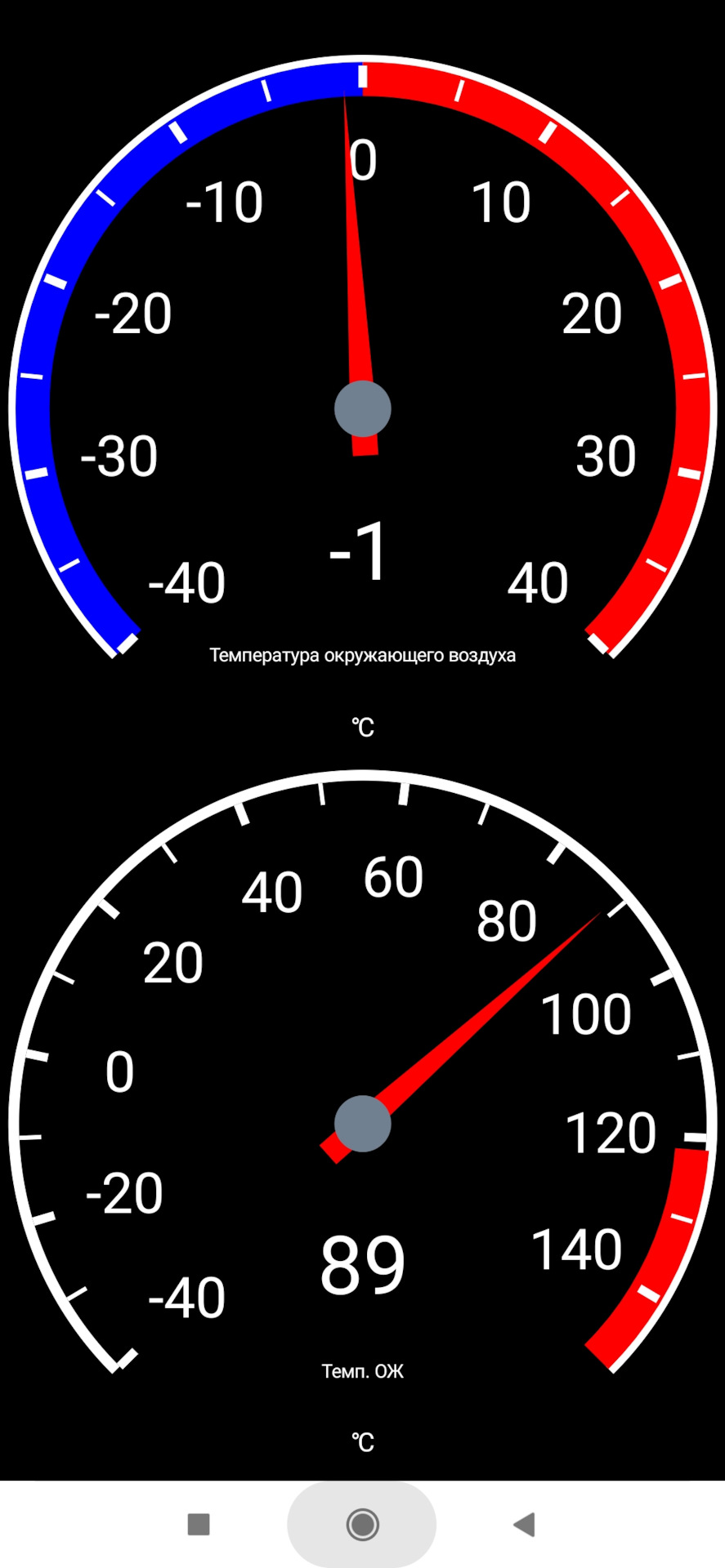

Я для себя решил эту проблему. Смотрю температуру через елм сканер.

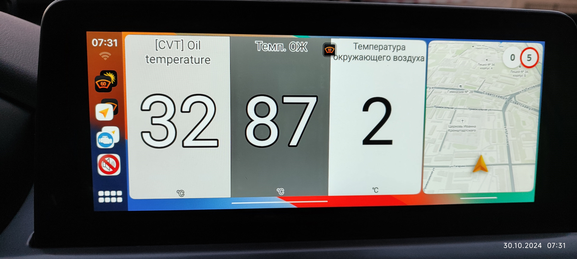

У меня комплектация Action. Отображаться, не отображается. Но это не значит, что его нет! Он есть. Видится сканером елм. Я его вывел на панель датчиков в приложении. При необходимости всегда можно посмотреть, что там за бортом.
А также можно вывести на экран ГУ через Андроид Авто.
Вполне, только мне не нравится способ подключения к андроид авто.
UraScha
Как это правильно сделать?
ELM327 сканер должен быть подключен в OBD разъём авто. Настройте сначала на телефоне свою панель. Что хотите чтоб выводилось на экран. Потом запустите АА на ГУ, там уже найдите программу Car Scanner.
