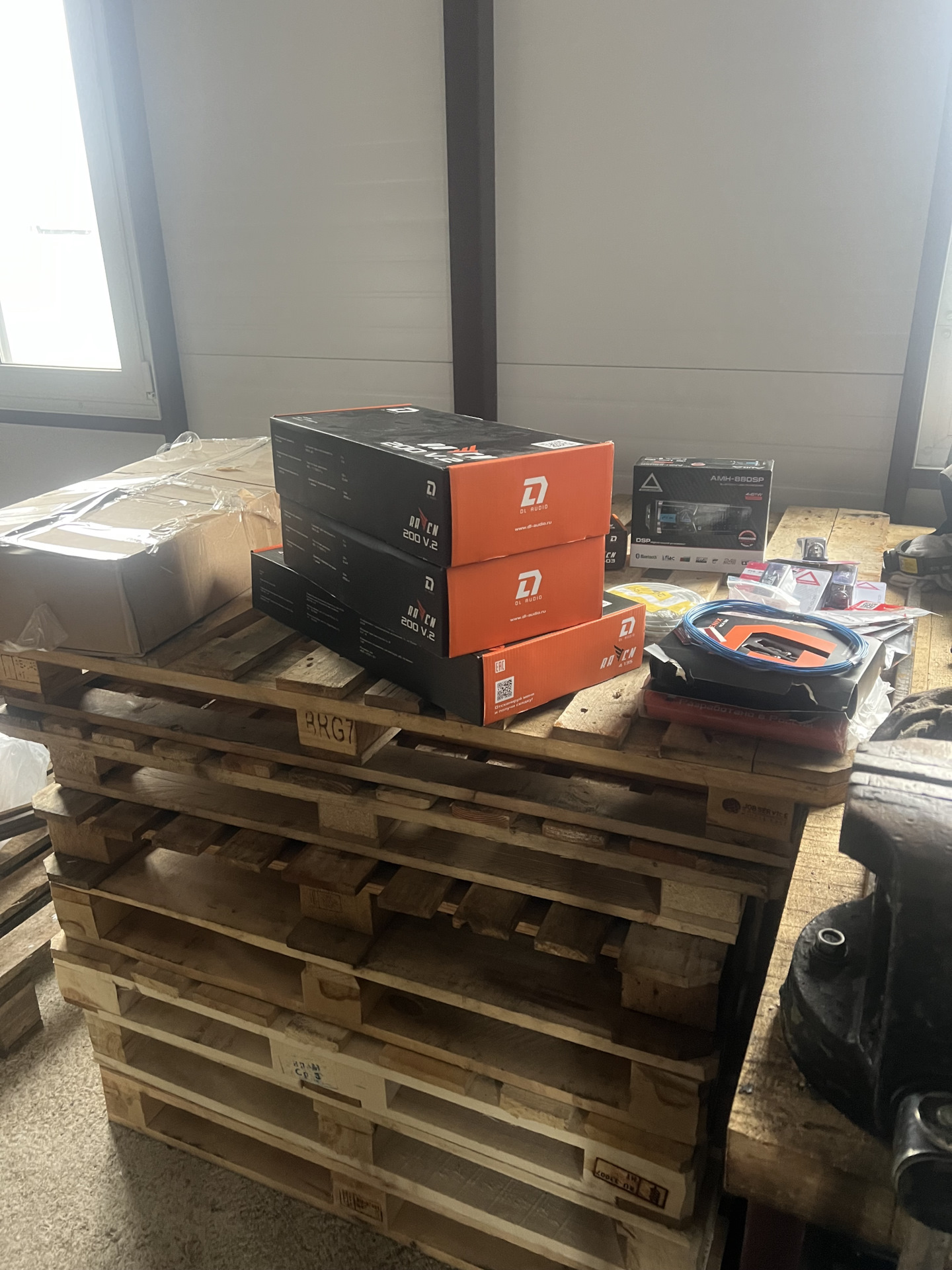

По железу на этом всё.Сразу хочу сказать, что я в автозвуке не понимал вообще ничего, поэтому мне знающий человек говорил, что покупать, а я покупал.
Всё из вышеперечисленного от DL Audio покупал на официальном сайте, а вот дальше пошла веселуха)
Магнитола была куплена на Wildberries, а вот проводка это отдельная песня.Итак, погнали по списку:

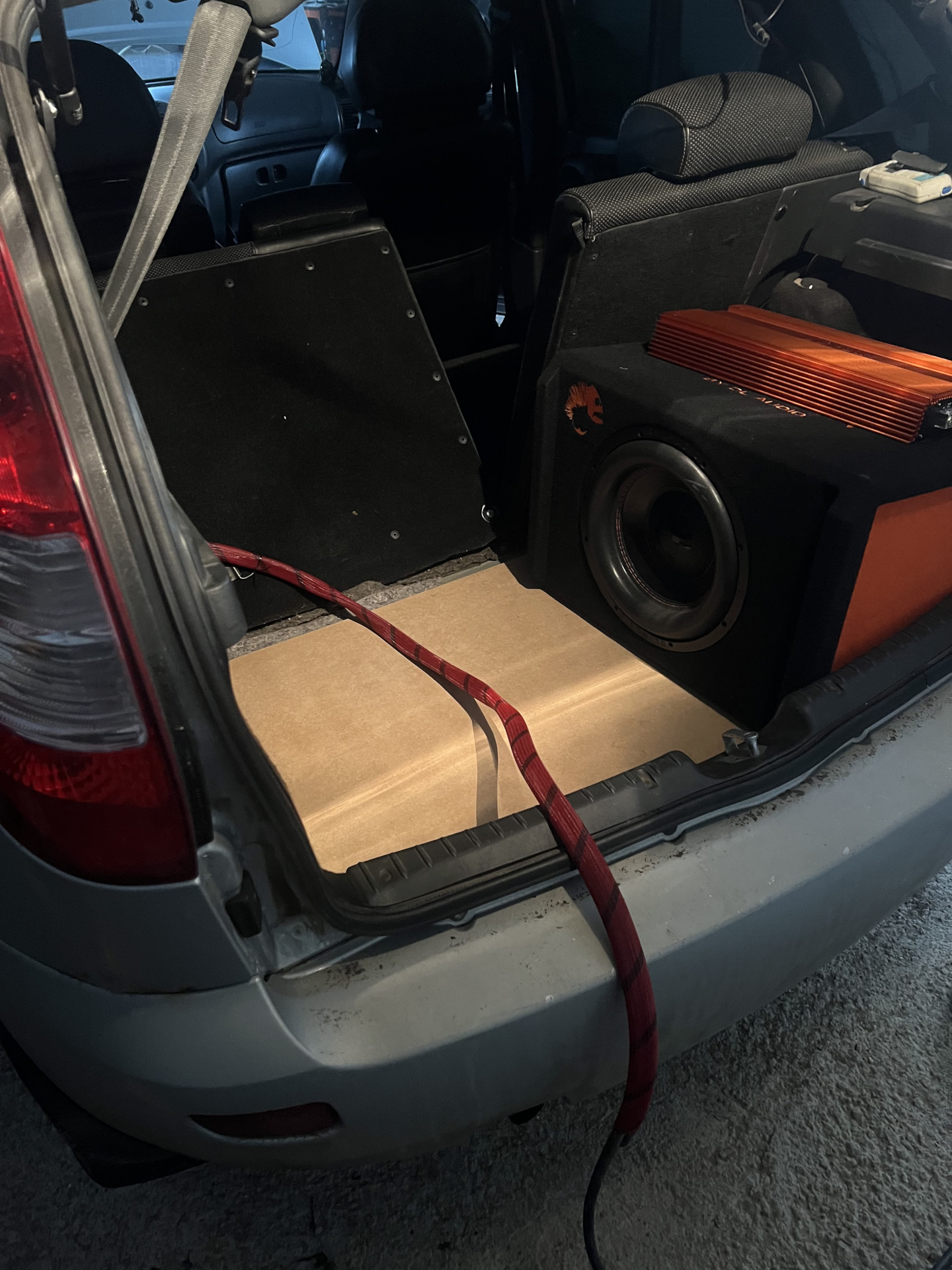

Для начала мы отмерили 2 куска сварочного кабеля КГ-35 по 5м и начали их запаковывать их в оплетку.Для экономии пропихивали сразу 2 кабеля в одну оплётку, благо она тянется.Затем пропустили всю эту связку в салон через отверстие, которое, если честно, непонятно для чего, но находится за аккумулятором.Снял все пороги, проложил силовой кабель под утеплителем с водительской стороны в багажник.

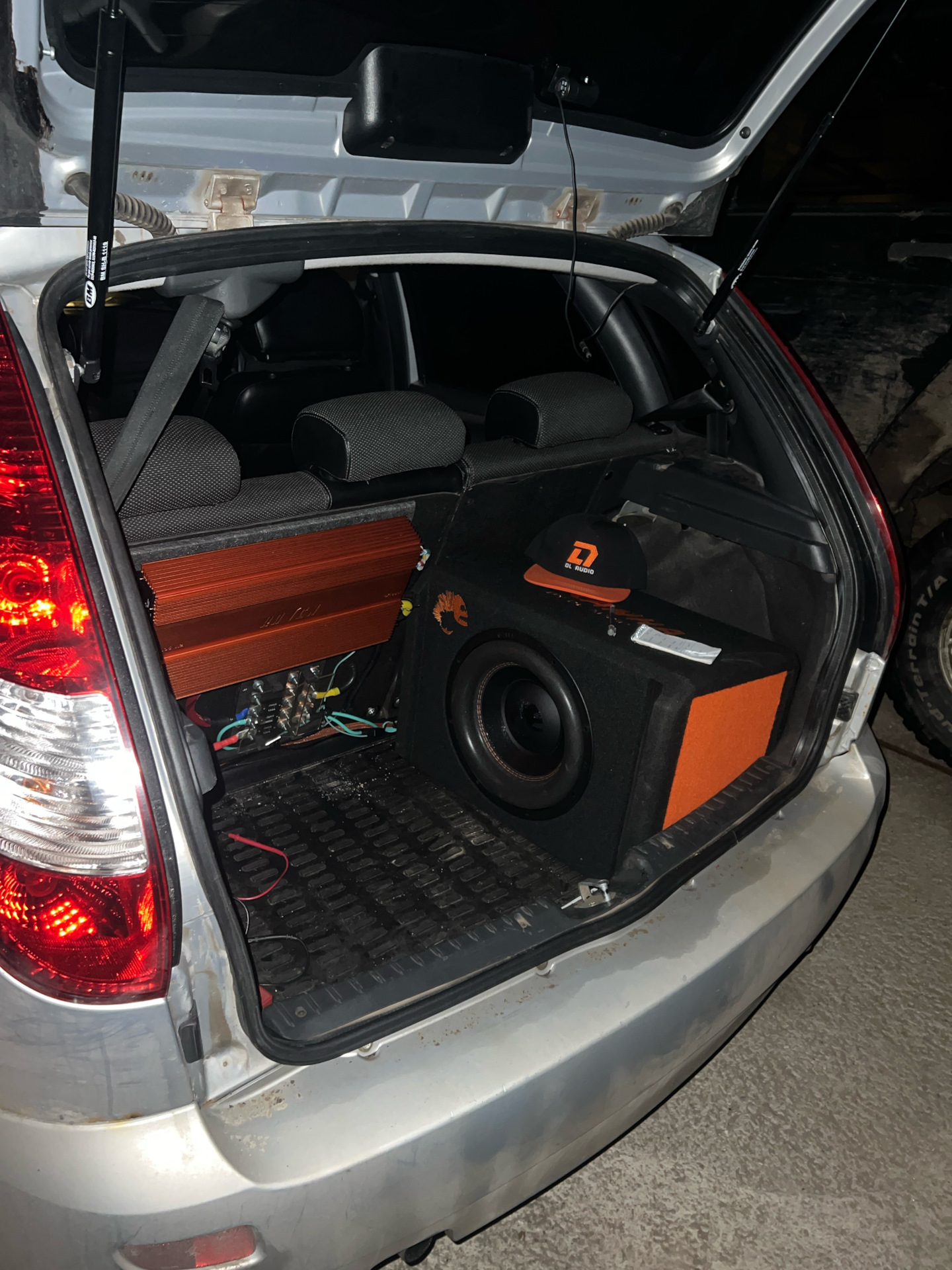

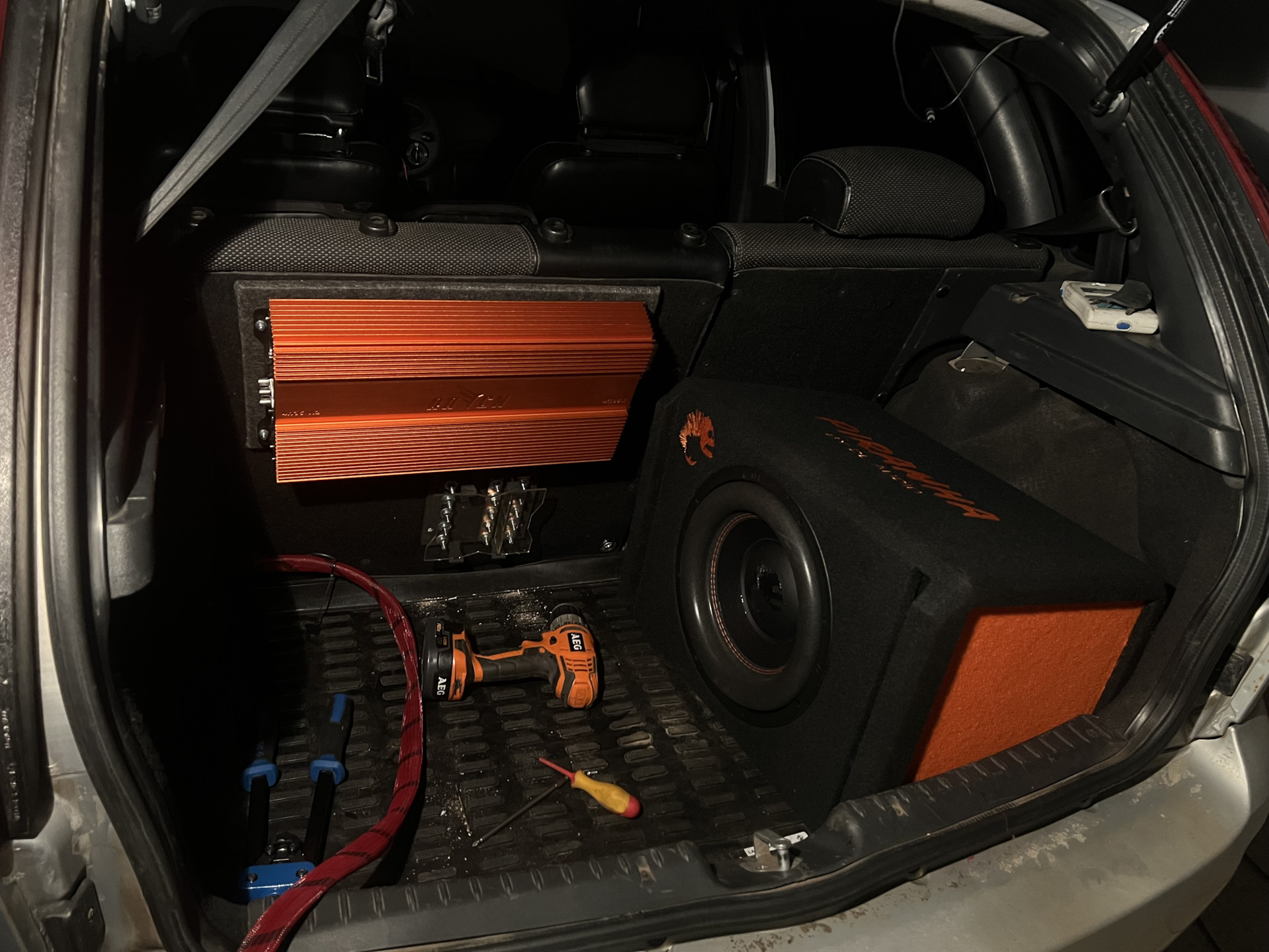

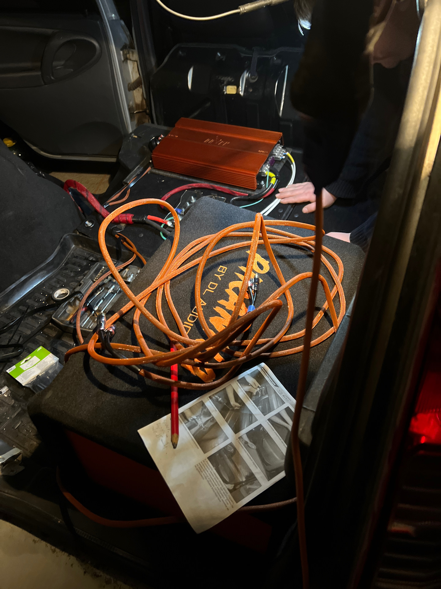

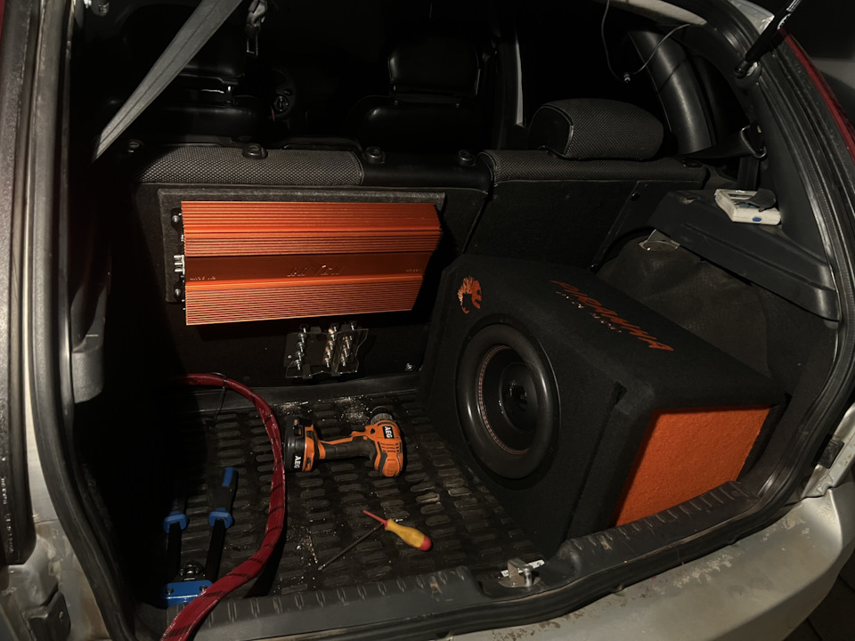

Казалось, самая сложная часть выполнена, но нет.Далее почти весь день мы расставляли дистрибьютер, усилитель и саб в багажнике.В калине багажник и так не сильно большой, из-за этого хотелось оставить как можно больше свободного пространства.Начали с сабвуфера.Как могли его крутили, решили поставить его тыльной частью к правому крылу.Так и место остаётся, и усилитель идеально встаёт.

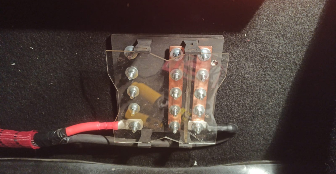

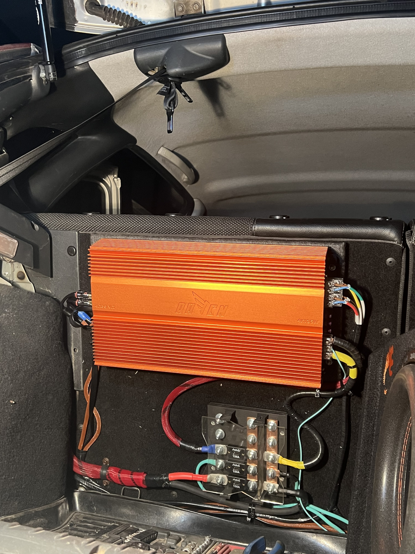

Далее определились, что сверху на спинке сидения будет прикручен усилитель, а под ним-дистрибьютер.Усилок прикрутили к фанере, которую обтянули серым влаговпитывающим ковриком для авто.Карпета не было, поэтому обтягивали тем, что было, Ну и смотрится довольно неплохо.Между фанерой и усилителем поставили гайки, чтоб тот охлаждался.Ну а ниже прикрутили дистрибьютер, с его установкой проблем не было вообще никаких.

В этот день папа был уже один, так как я уехал на работу.Он занялся подкапотным пространством, плюс подключил силовой «+» и «-» к дистрибьютеру.

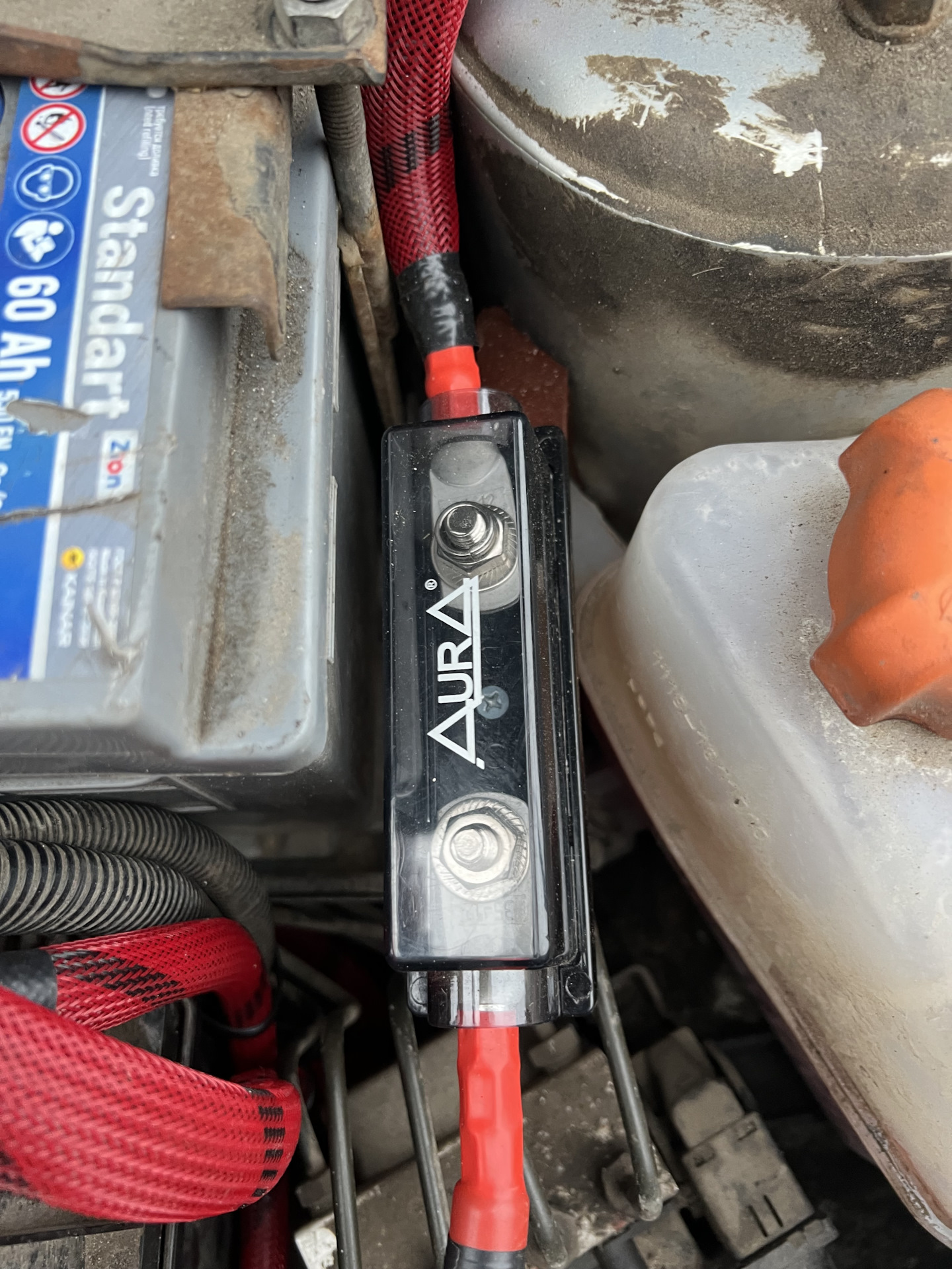

Фотка подкапотки есть только одна, в не очень хорошем качестве, так что если будет интерес, то завтра выложу в комментарии.Установил 3 держателя под капотом, 2 около аккумулятора(к ним пришлось варить кронштейн) и один прикрутил уже в другой день на крышку двигателя, справа, недалеко от генератора

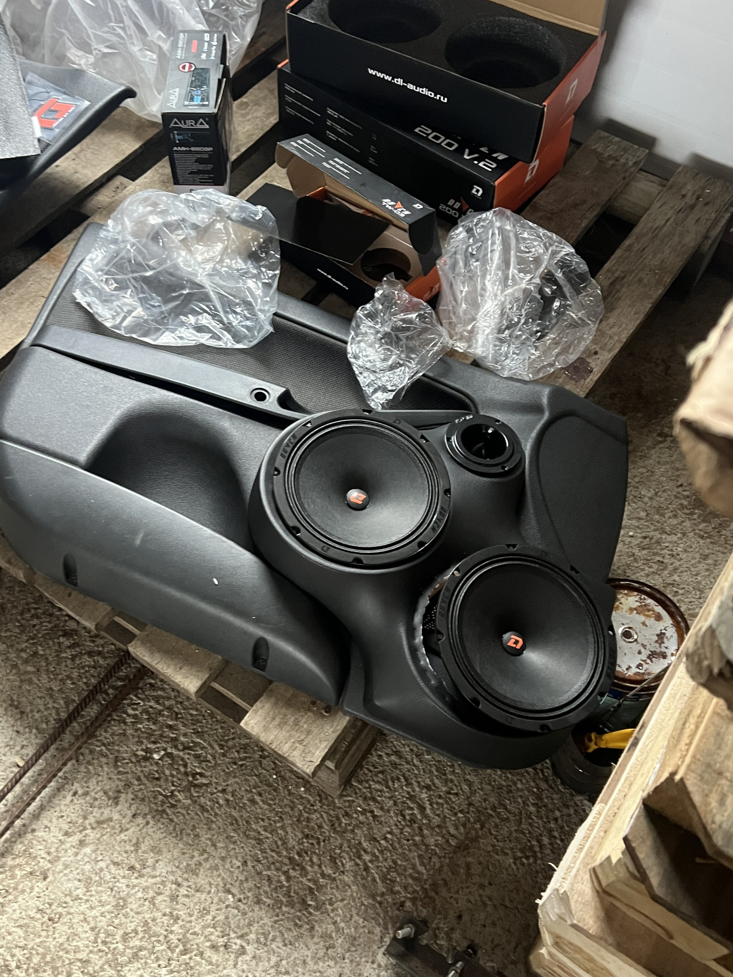

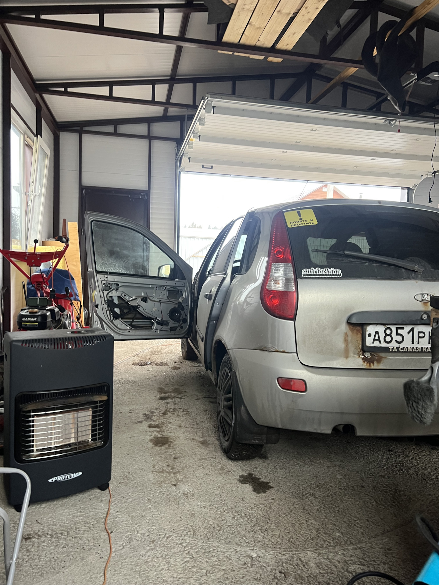

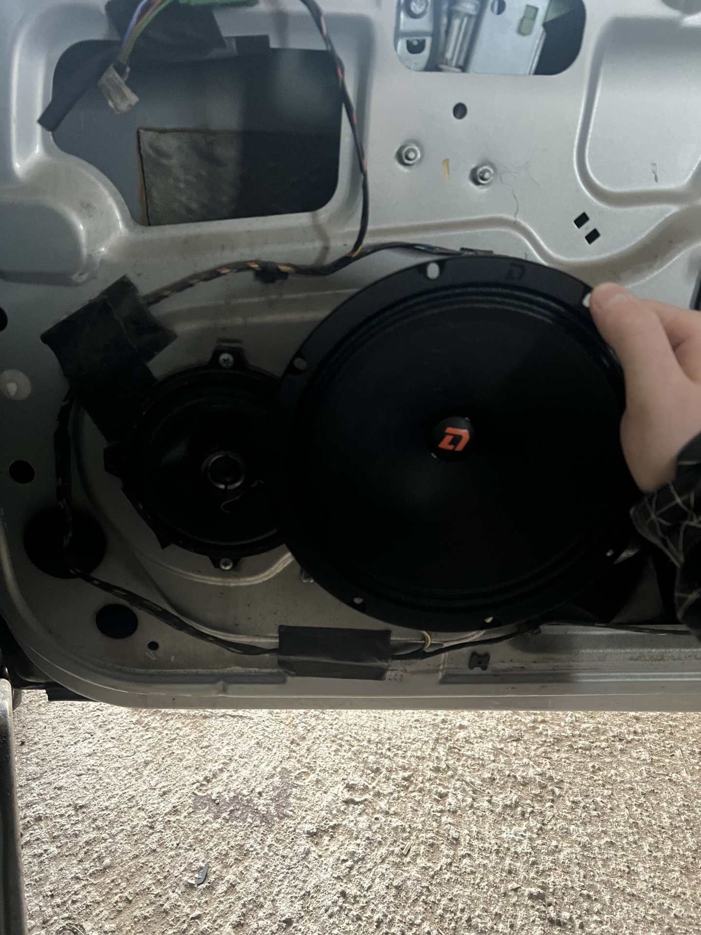

Пока папа спал после ночной смены, я снял дверные карты и старые динамики.

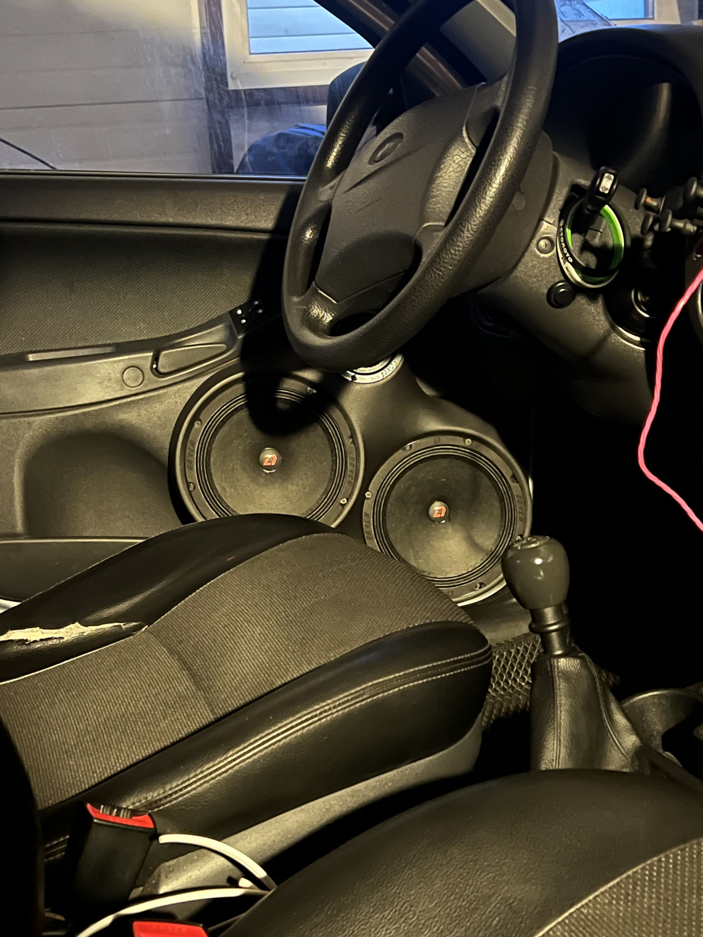

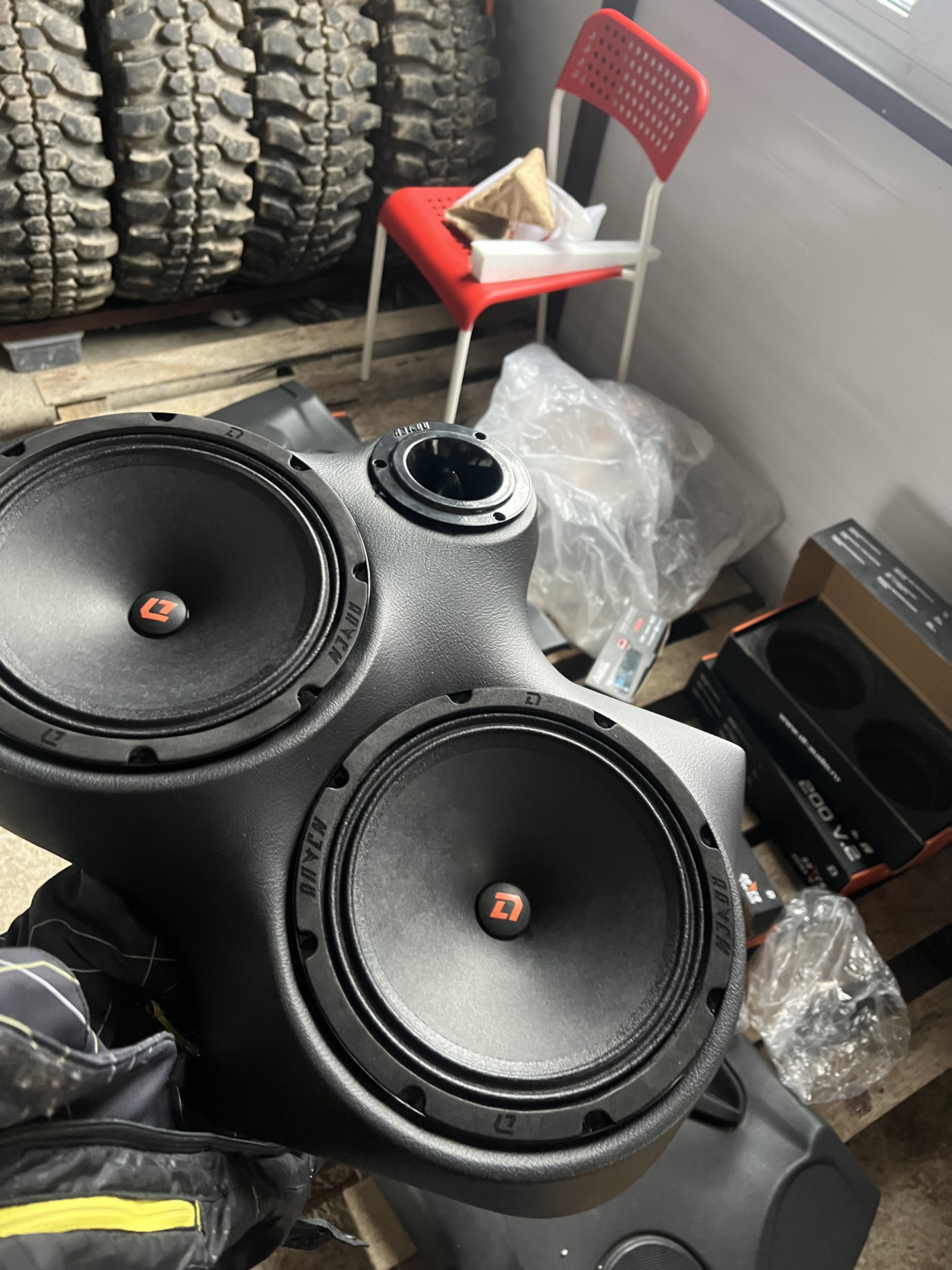

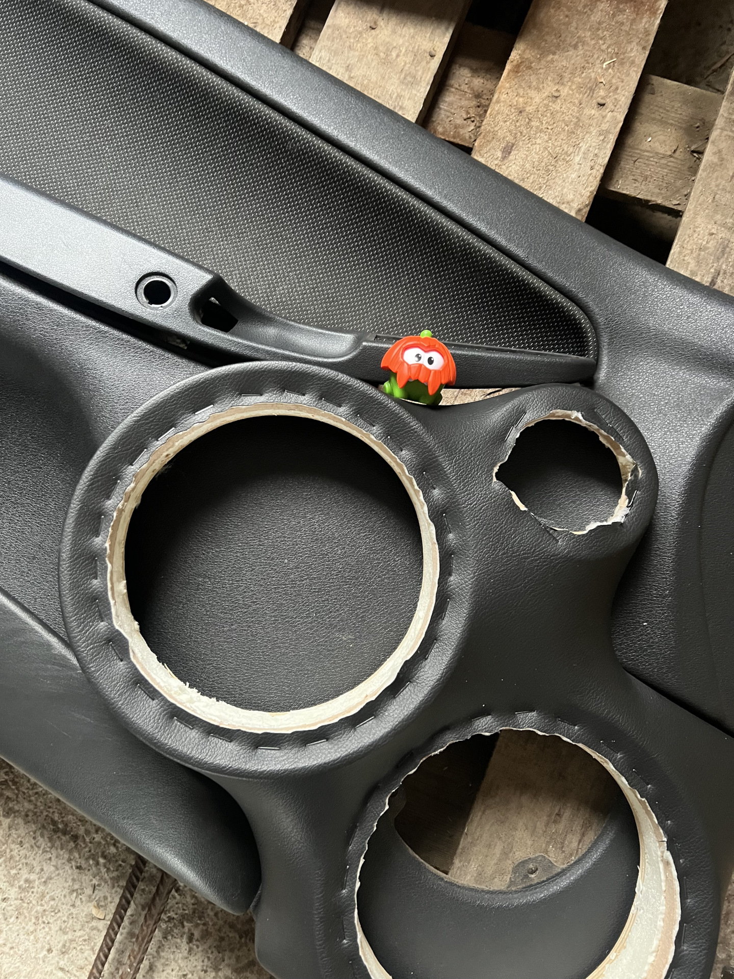

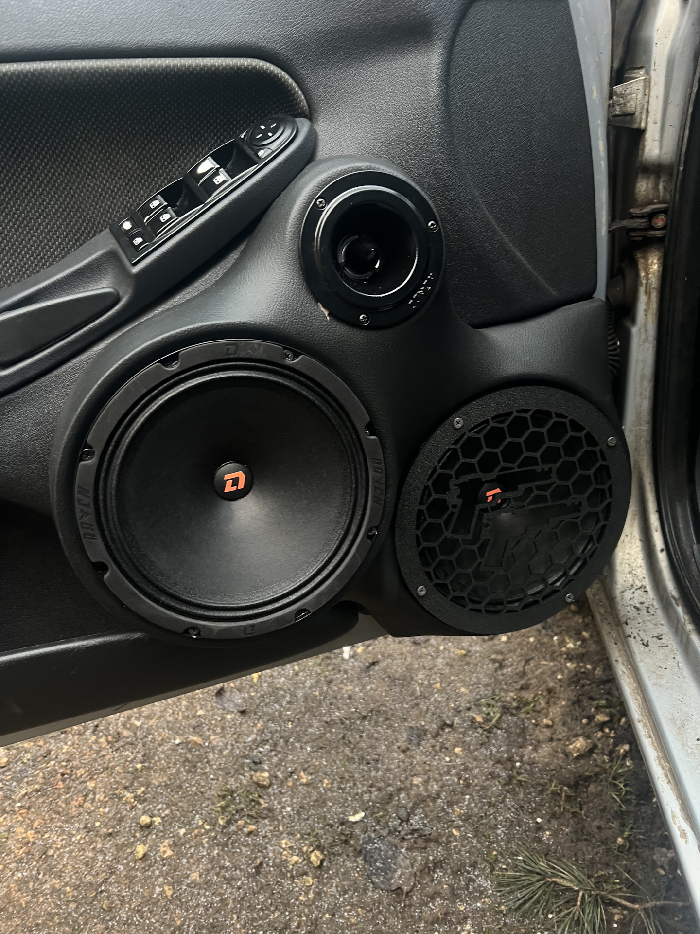

Также распаковал подиумы и вырезал отверстия под динамики и рупора.Встают они просто идеально, оставляя при этом карман, которым можно спокойно пользоваться.
Затем проснулся отец и дверные карты мы оставили на другой день.Среду посвятили подключению RCA кабелей(3 штуки:2 на колонки и 1 на сабвуфер)к магнитоле, но пока просто подключили к усилителю.Затем от усилителя к колонкам пустили ПуГВВы к колонкам.Вот тут в ход пошли лайфхаки с изолентой и термоусадками.Стоит начать с того, что подключали мы так:на левой двери 1 и 2 канал (1 в углу двери, а над карманом 2, для понимания смотрите фото с подиумами), а 3 и 4-на правую дверь(3 канал в углу, 4 над карманом, по аналогии).RCA на магнитолу я купил одинаковые, поэтому один из них обмотали синей изолентой на конце и его пустили на 3 и 4 канал.С акустическими проводами, в качестве которых выступают ПуГВВы, поступили почти также, только на них нанизывали термоусадки.4 разных цвета-4 канала.Еще от усилителя к сабвуферу пропустил кабель ремоут и от него повели к магнитоле.Еще провод от усилителя к его блоку управления, который решено было внедрить в тоннель.И к тому же тоннелю повели провод от сабвуфера к его блоку управления.
В этот день закончили полностью работы в багажнике.

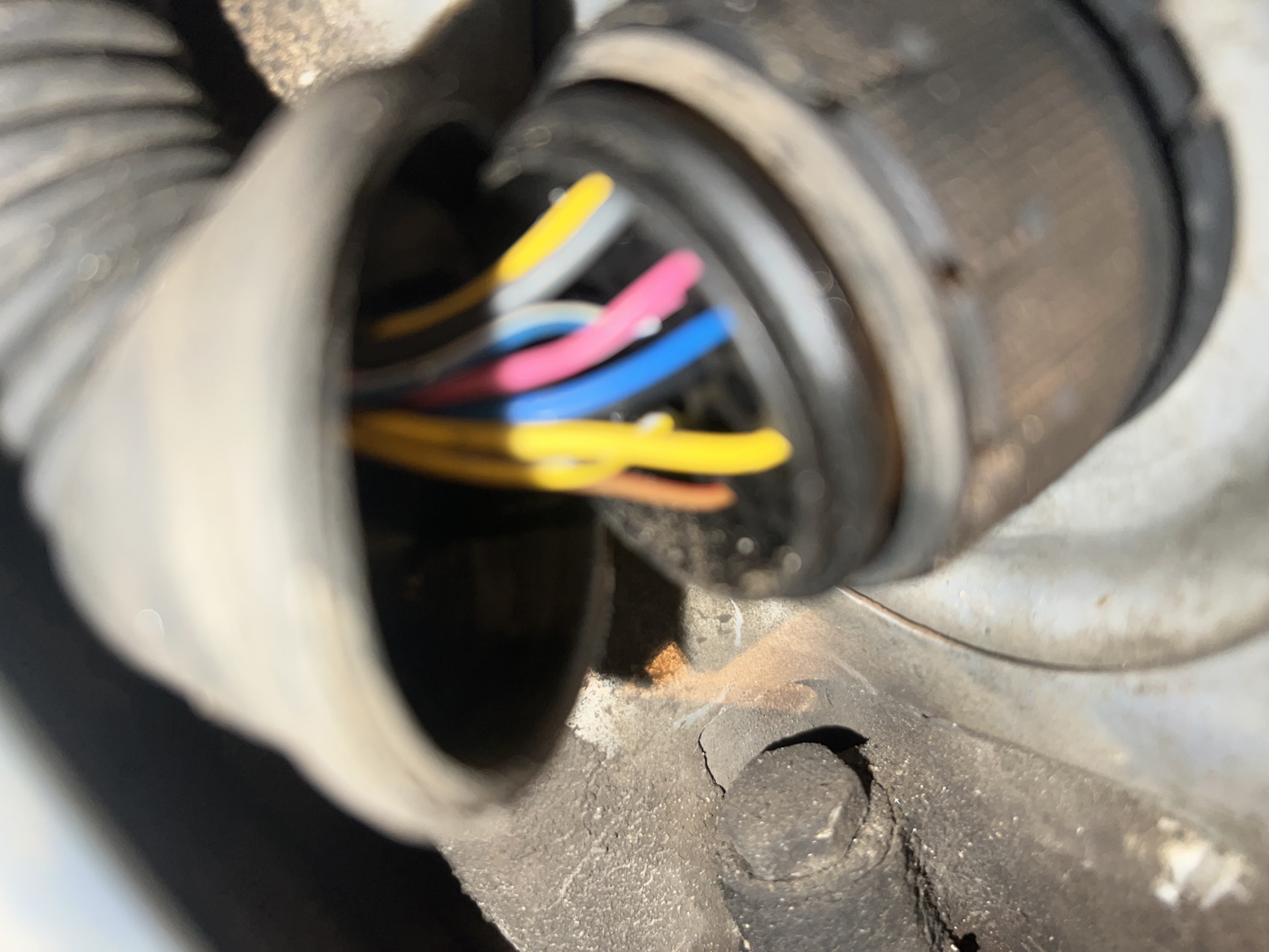

Весь этот день посвятили дверям, и то не до конца.Самая большая проблема была с гофрой в дверь.Всё дело в том, что через неё нужно было пропустить ПуГВВы к динамикам, а на стыке гофры и двери в калине колодка.

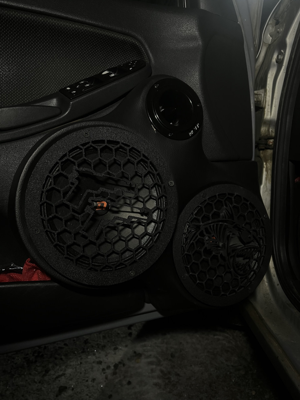

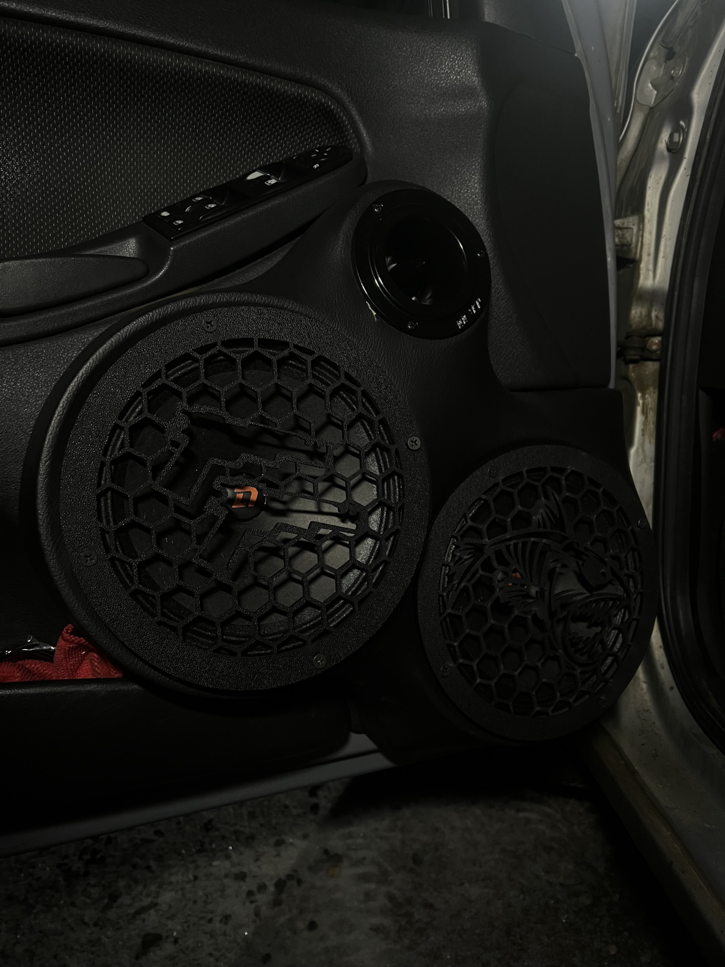

Было принято варварское решение сверлить ее.С водительской дверь было проще, там все пины находятся практически с одной стороны, поэтому без труда просверлили одно отверстие, через которое протянули акустические кабеля.Но перед тем, как подключить новые динамики, мы сняли клеммы с проводов на родные динамики и подключили их к рупорам.Учитывая, что в процессе эксплуатации машины у меня умер правый динамик и я ездил только с левым, звук от пищалки был не таким уж и плохим.
Далее поставили динамики и левая дверь была закончена.
Дальше приступили к правой двери.Там пины все были раскиданы уже более хаотично.Даже один ПуГВВ не пролез бы, поэтому пришлось распускать их на жилы.Правую дверь закончили установкой рупора.Ради интереса включил, 2 пищалки играют максимально противно, на моментах с бассами был лютый писк.На этом день окончен.

В этот день мы планировали завершить, в принципе, почти так и случилось.Добили правую дверь, теперь закрывается, как на гелике.

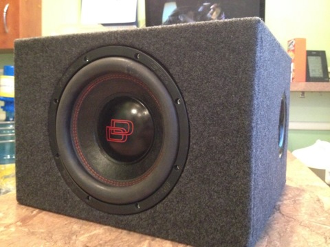

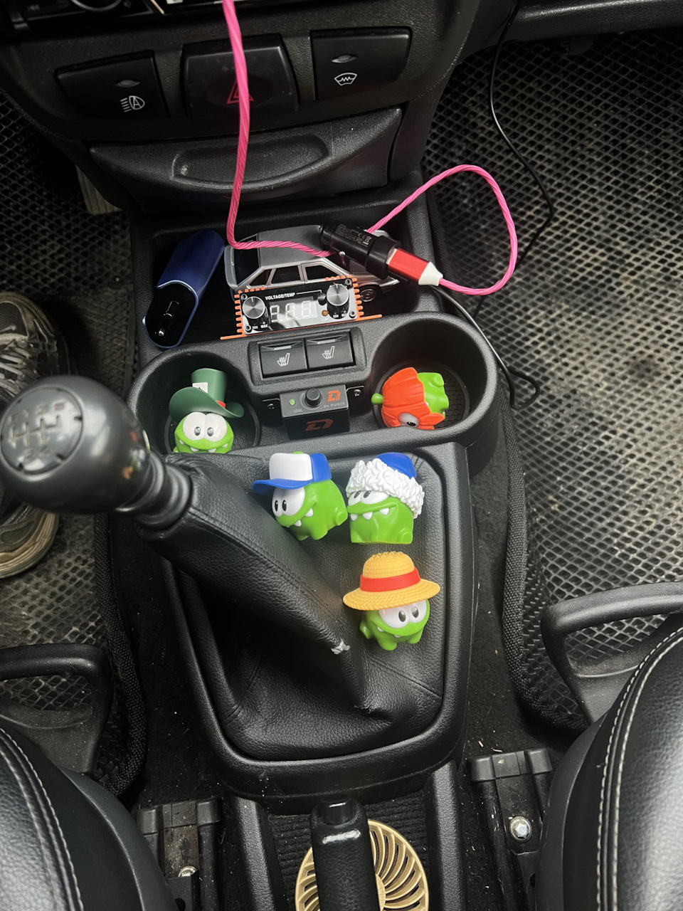

Сегодня проверил саб, выкрутив его примерно на 30.Несмотря на то, что это активный саб и он не должен особо шатать машину, зеркальный элемент всё же трясётся.
А вот так выглядит итоговый вариант.Второй компелкт грилей взял с рыбой, точно не понимаю, с какой, но брал под саб, он серии «Пиранья».
