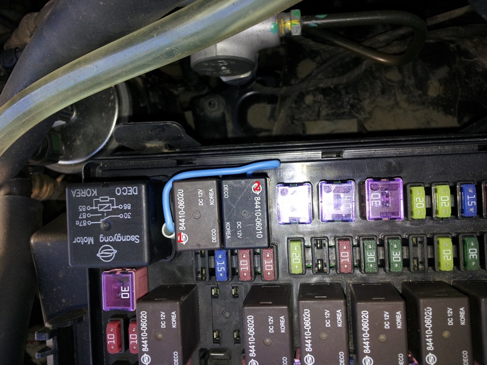

Эту минипеределку подтолкнуло сделать давнишнее желание соорудить ДХО, так как заводом данная фича не предусмотрена. Непонятно чем руководствовался Соллерс когда большую часть производимой продукции поставляет внутри страны, а требования законодательства этой страны обеспечить не хочет. Честно сказать можно было бы запросто передвигаться на туманках и не трогать ближний, ведь пункт 19.4 ПДД прямо позволяет использовать их вместо DRL, но была одна тонкость — ПТФ на всех машинах устроены так, что горят только с включенными габаритами. Соответственно притухает приборка с климатом, расходуется ресурс посветки да и самих габариток тоже. Вообщем недолго погуглив я нашел как можно заставить гореть ПТФ независимо ни от чего. Идея очень проста — перекинуть управляющий провод реле ПТФ с габариток на стеклоочистители. Плюс на стеклоочистители подается сразу при включении зажигания — а именно это нам и надо. Дело за малым. Загибаем контакт на реле, подпаиваем к нему провод и втыкаем другой его конец прямо в разъем другого реле. Идею взял отсюда. Единственно, там автор не указал какой контакт какого реле загибать а в какой втыкать провод. Соответсвенно загибаем 1, а втыкаем в 2.

А при включении ближнего они продолжают гореть?
Конечно. Они горят пока повернут рычажок.
Сделал как у тебя🤝
