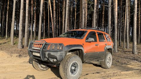

После капиталки движка, стал сечь выхлоп из под коллектора, надоел этот рык!
Поэтому На прошлой недели поменяли банку! Нижние рычаги с круглыми сайлентблоками под лифт 2!
Разобрали и почистили блок соленоидов!
Теперь есть камера заднего вида!
Ну и сделали коллектор теперь машина работает тихо и не рычит!
Машина после замены рычагов стала лучше управлять, подруливать приходится значительно меньше!
Коробка стала плавнее переключать после чистки блока соленойдов!

Салены давненько переделал.авто огонь.год как держаться
Стало сечь из-под коллектора, а поменял банку — где связь?
Я и коллектор сделал и банку поменял!) Вот еще бы мозги сдедал человек, но в ответ тишина!
Шпильки поменял?
И шпильки поменял и коллектор проточил и прокладку новую поставил!
