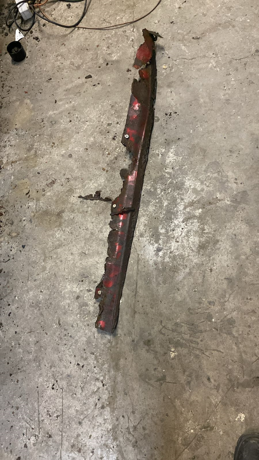

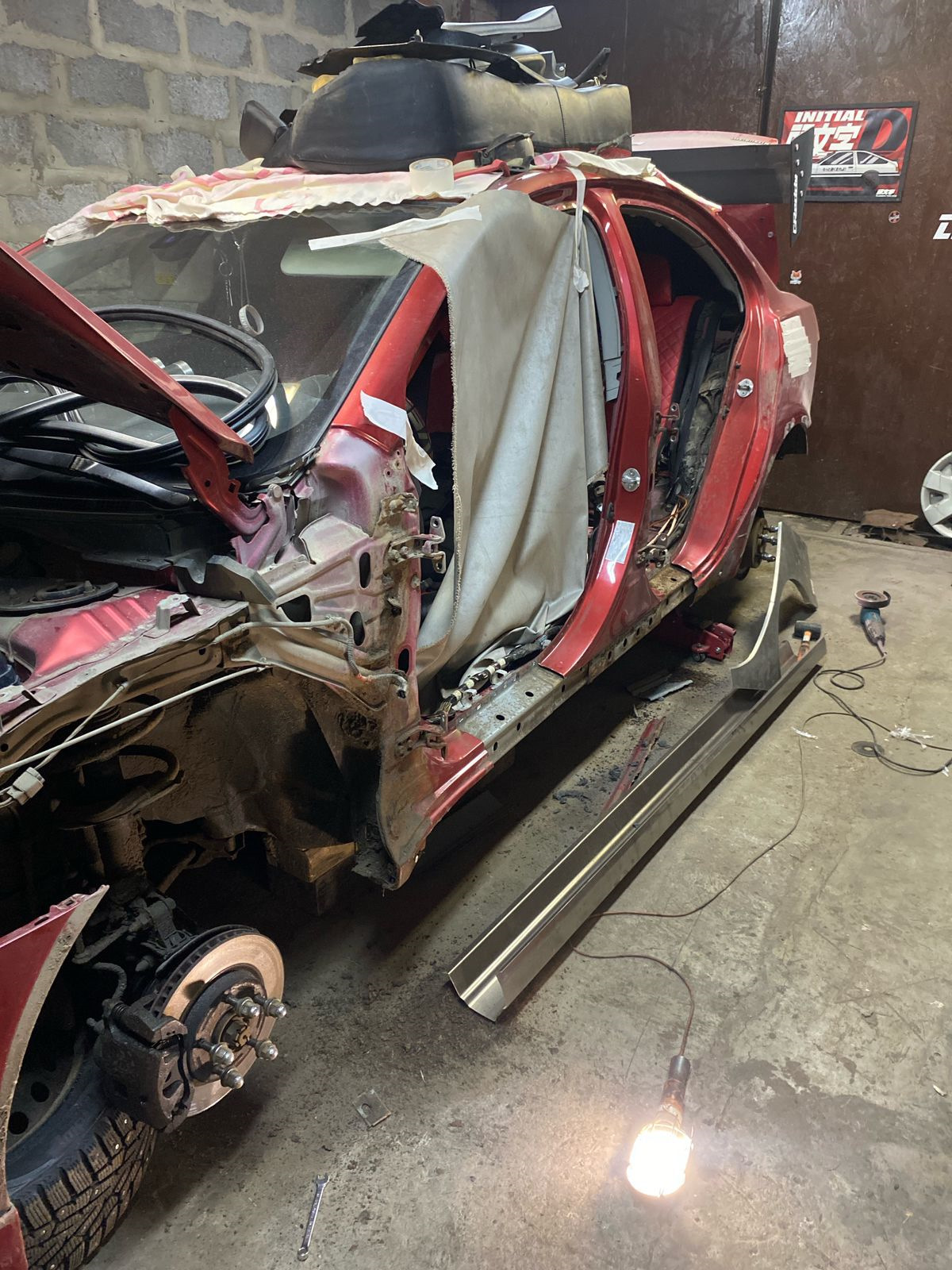

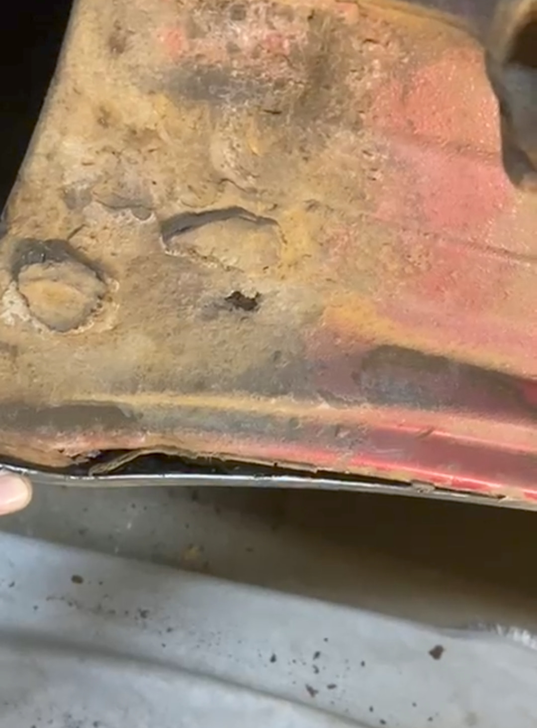

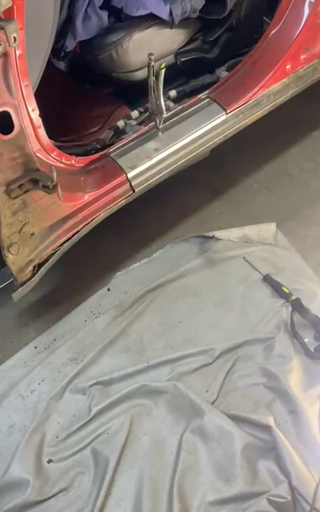

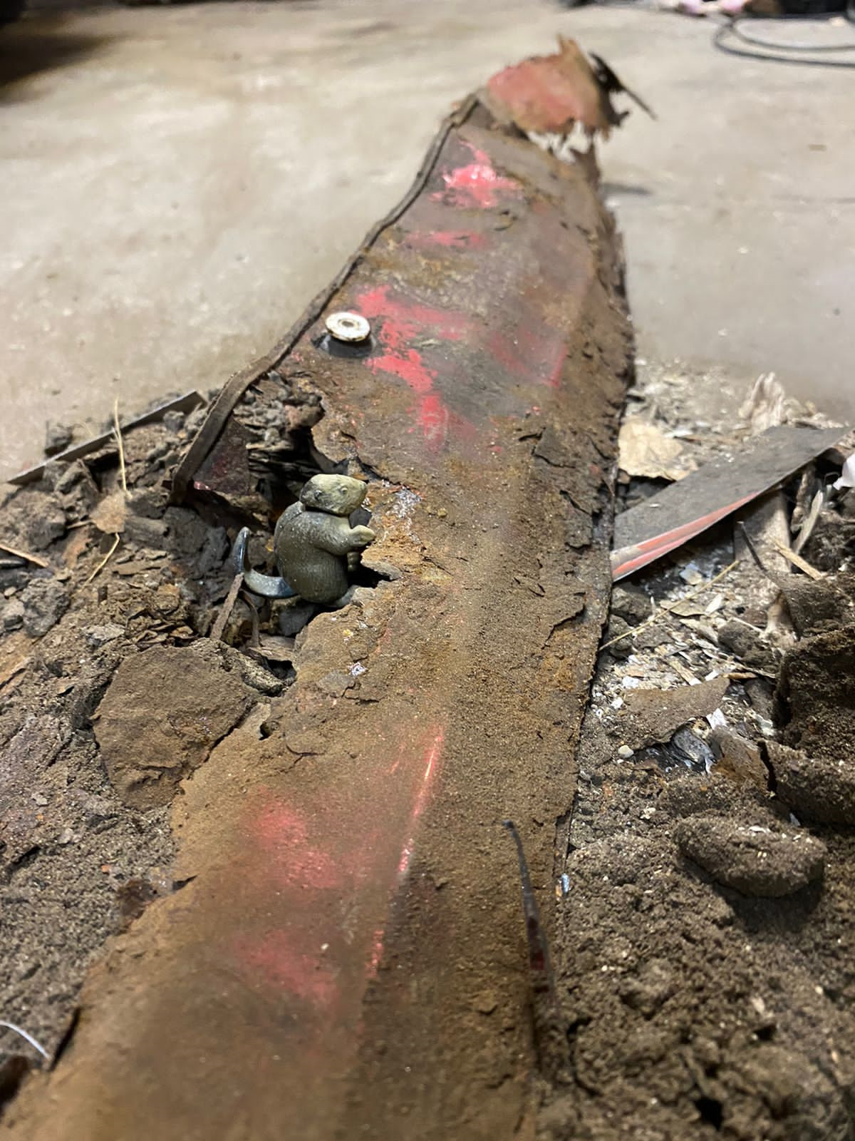

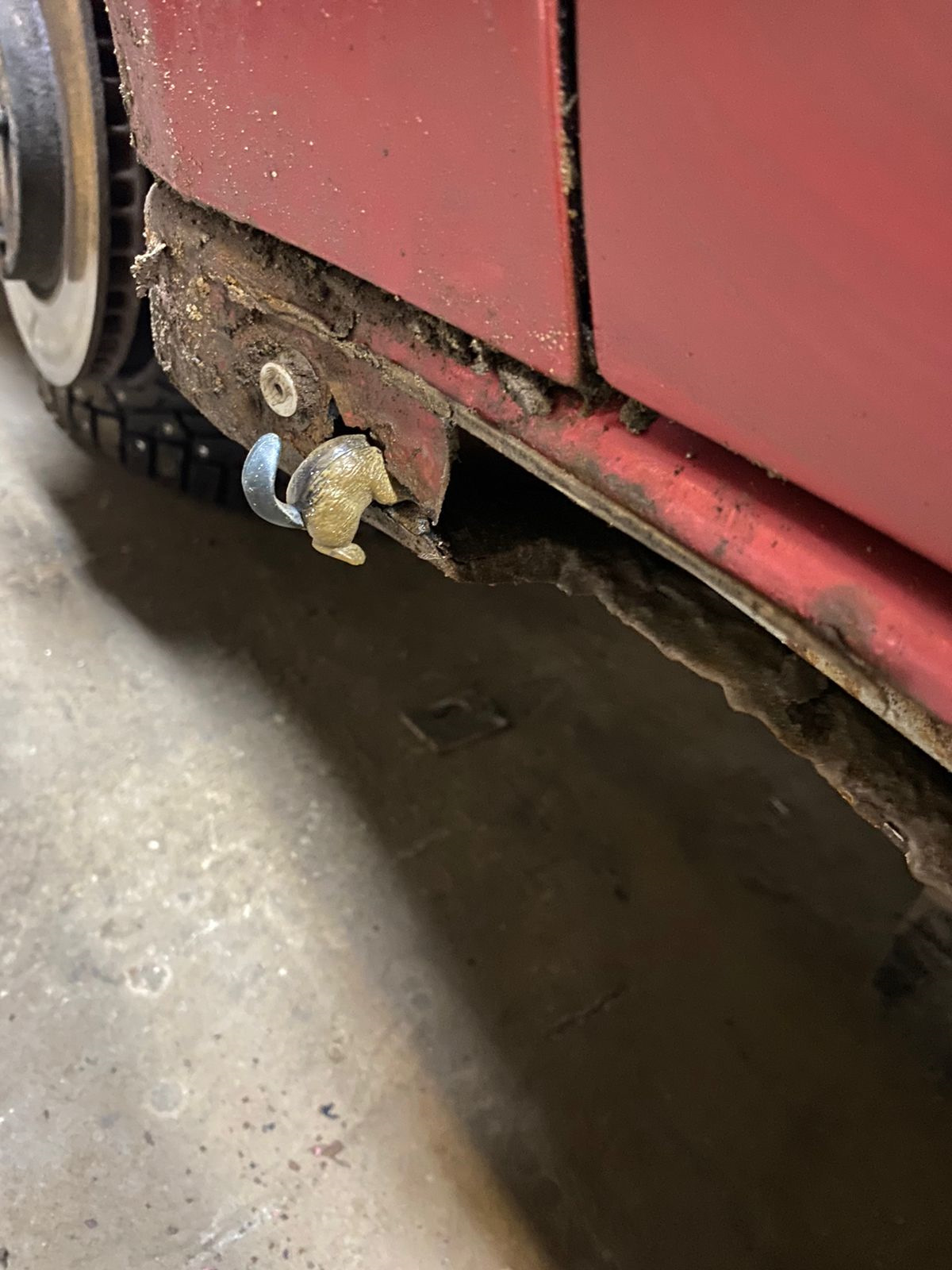

Самый ужас скрывался под накладками порогов.

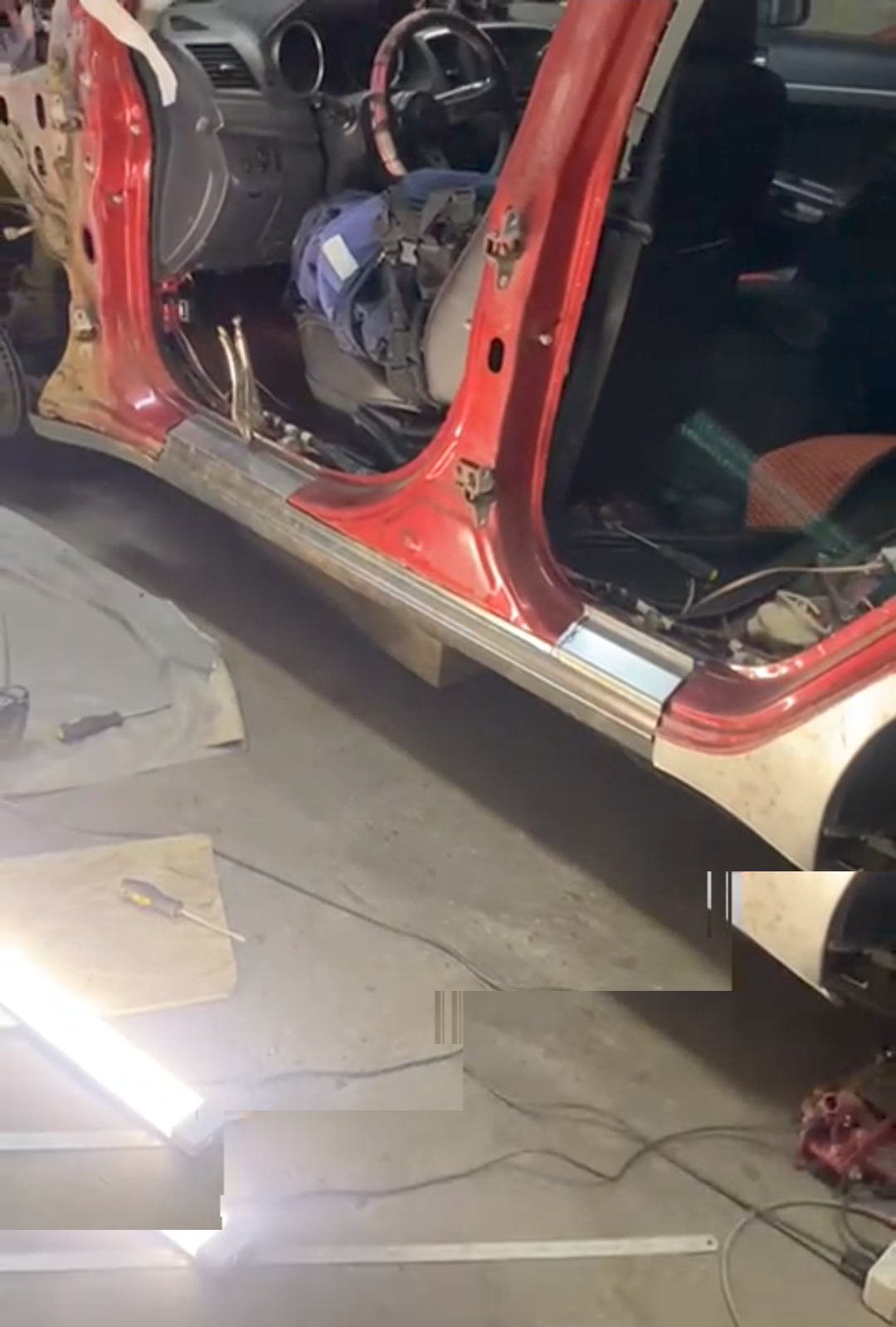

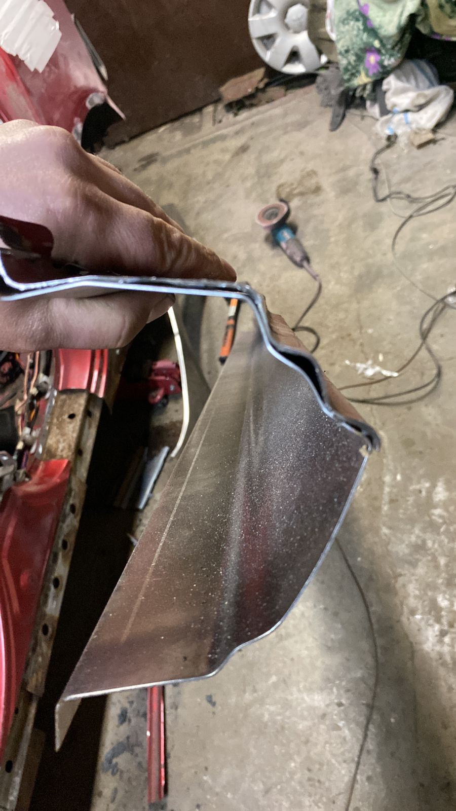

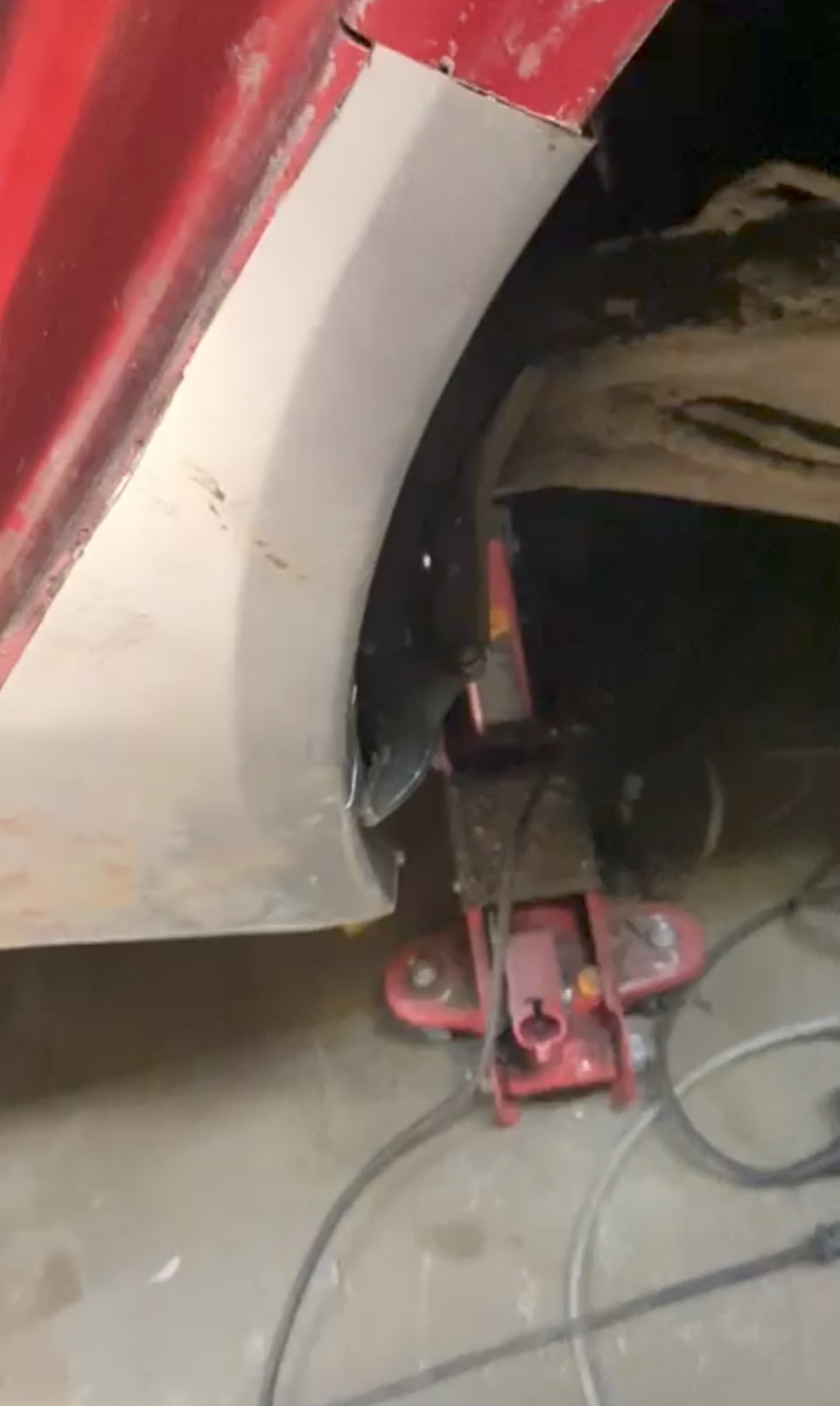

Ремонтные пороги, купленные у крупной фирмы на авито естественно не подошли, ни арки ни пороги.
Пороги в оригинале стоят выгнуты наружу у арок, а ремонтные прямые, да и к тому же сам профиль немного не подходит.
Все приходится подгонять и резать, учтите при выборе ( оригинал с распила за дорого, или ремонтные кривые за недорого).

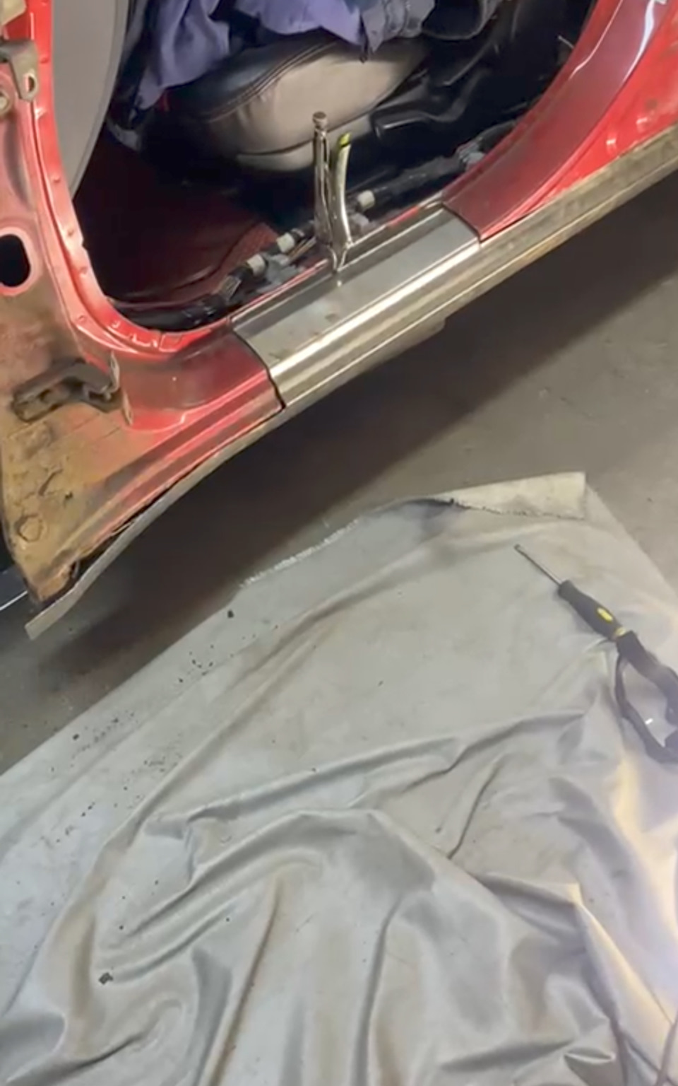

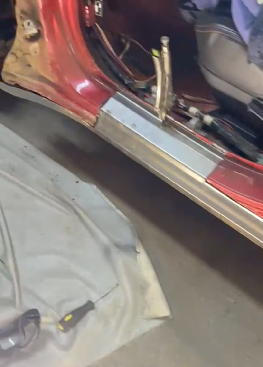

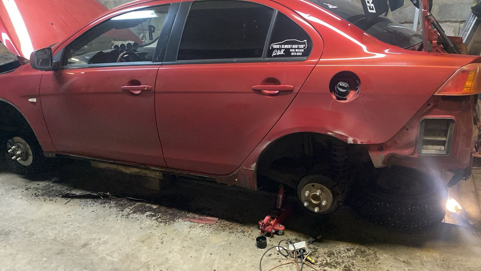

Добавлю немного фото, которые есть у меня на данный момент.
Пока на этом все. Напомню, что еще вторая сторона порога и заднее крыло, а еще передние крылья от ЭВО Х.
Думаю, что до конца месяца успеют)))

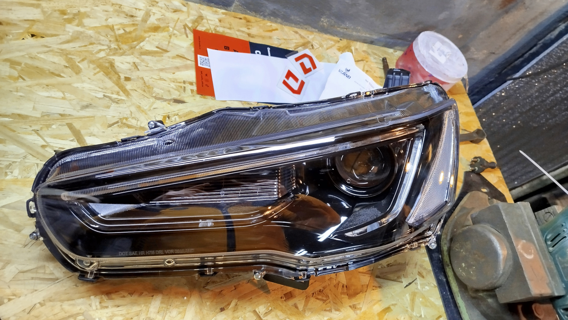

Ну и пока машины нет, экономлю на бензине, купил фары ауди стайл с красным глазом.
Для красного глаза и подцветки днища сделаю отдельную кнопу с надписью 12.5.1 )))))

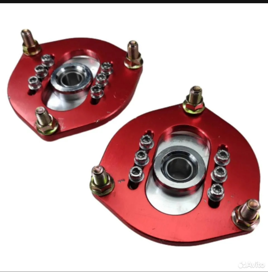

А, еще думаю заказать опорники передних стоек с регулировкой, цена 6200 на авито.
Стойки у мена с раллиАрта, и куплены пружины ТР -50.

СТО уровень бобр? Сварочные работы а салон прикрыт какой-то тряпкой. Надеюсь огнеупорной хоть?
Гараж мастер)))

Зема а где делаеш машину?
Новомосковск

Здравствуйте. Ремонтные пороги никогда не подходят точно. Всегда требуют подгонки жестянщиком на месте. На нескольких своих машинах проверено.
Да, теперь и я знаю))))

Бобра надеюсь удавили и он не успел в порог залезть?
Уничтожили его и его деяния)))))

Вот интересно — пороги сгнили под накладками потому что их не мыли никогда, то есть вообще никогда, или уже была замена?
Я купил в 2020 году, накладки стояли, я никогда их не снимал, пороги заводские. В отверстия попадала грязь, снег и песок — поэтому и сгнили.
Правильно было бы раз в год снимать накладки, мыть и обрабатывать пороги внутри и снаружи.
Я сверлить пороги не буду, приклею накладки на герметик и скотч.
Но мастер предложил закладные гайки, чтобы удобнее было снимать и ставить ( я не хочу)
Мучение будет переклеивать их постоянно. хотя после второго раза уже легче и легче (я на опыте, с первого раза они быстро попросились на волю, а герметик не использую — только скотч). А на счет снимать да, видимо отстутствие мойки под накладками свое дело сделало.
