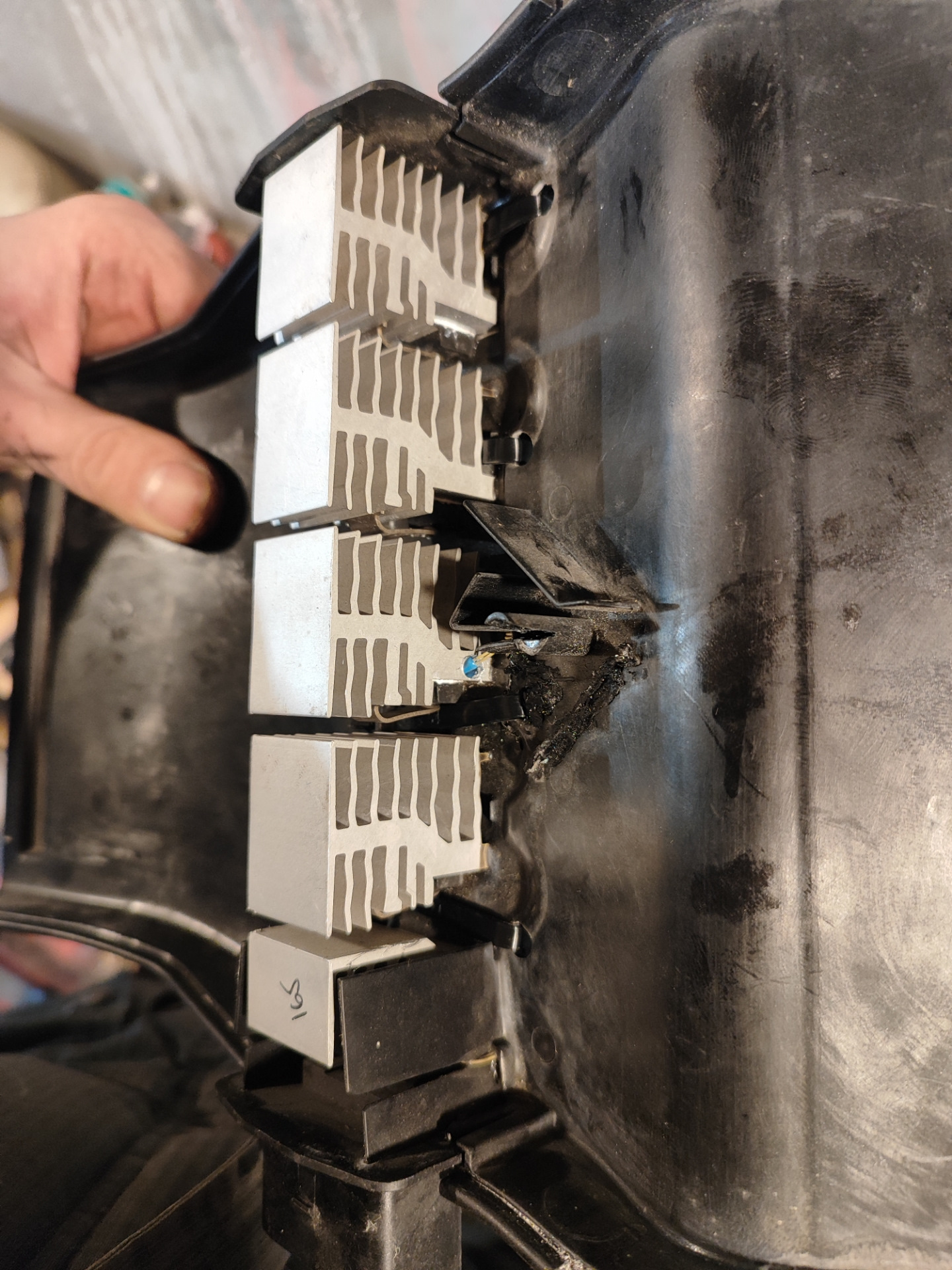

Всем здорова! Продолжаем эпопею с фенами в ногах сзади. Пациента на стол и на вскрытие. Аккуратно пилим по контуру крышку сзади, греем феном и снимаем, видим что вся плата наглухо залита компаундом. Здесь нам нужна воздушная паяльная станция или тот же фен, но им будет жутко неудобно. Потихоньку греем и счищаем компаунд, я использовал для этого лезвие для маленького канцелярского ножа. Пару часов кропотливого труда и плата полностью вычищена. Очень аккуратно с SMD компонентами, их без опыта снести или повредить как нефиг делать. У меня фены полностью выходили на связь, но сразу валились в ошибку при попытке начать работать. После прозвонки транзисторов стало ясно что они не в КЗ и можно работать дальше. В первую очередь решено полностью пропаять все элементы до единого для исключения трещин и отвалов в пайке на плате. После пропайки и пробного теста фен полностью ожил, далее дело за перемещением термодатчика и сборкой фена обратно. Далее по фото я думаю всё будет ясно. Всем бобра!

Спасибо! Не, чёт ещё раз чистить компаунд два часа не хочется, тем более не факт что заработает.

А я решил просто купить бу по 500руб за штуку. Но теперь можно будет восстановить родные если захочется.
