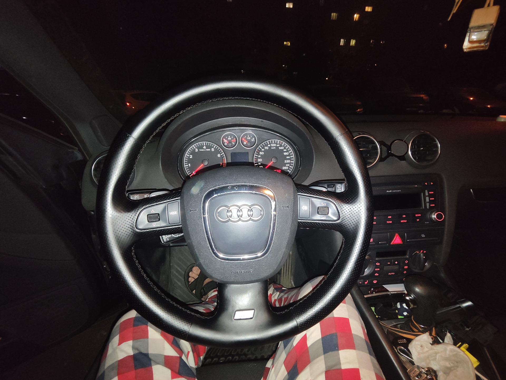

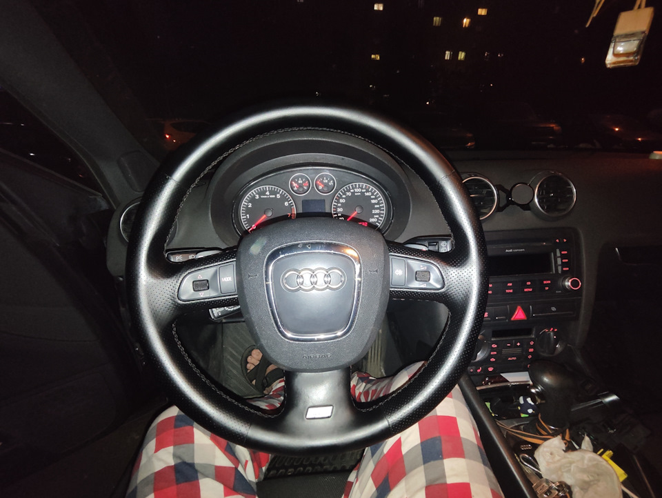

Приехал в общем мне руль, который я купил у товарища из Челябинска за 1,5 к шекелей, красивый такой, с кнопками для мультируля, без подушки, так как была своя, которая туда идеально подходит. Руль я чуток прошелся восстановителем кожи (он же Рековер)
И он стал как новый.
Друг, коллега с работы, Dim4ikmen4ik тоже загорелся данной идеей поменять себе руль, заказал его с просторов интернета от q7 и оказалось, что подушка от a3 в руль от q7 немного не подходит, хотя внешне они на 98 процентов похожи, ну не беда, дозаказал он себе подушку от q7, а мне отдал свою от а3, так как моя была перешита, то выглядело это не прям уж красиво.Моя подушка ушла на продажу с его старым рулем по итогу.
С этим же другом мы заказали с Алика пины и фишку для кнопок мультируля, цена вопроса около 170 рублей, так как косу целиком за 2к покупать, такое себе удовольствие.
Запиновали 3 провода в данную фишку и эти провода кинули в желтую основную фишку(обьяснил называется 😅) В общем сделали как на схеме)
Потом появилась возможность заказать подрулевой блок и рычаг переключения дворников с кнопками управления БК. Блок по цене вышел 2к шекелей, рычаг 500 монет.
Дальше дело дошло до установки всего этого добра, хоть руль я и поставил, как только его восстановил, что бы смотреть на неработающие кнопки и быстрей начать заниматься их активацией 😅

Каков же итог? БК теперь полностью работает, наконец то я смогу посмотреть, сколько же жрет мой красный компотик на сотку😁И наконец стало очень удобно регулировать громкость музыки, не отвлекаясь при этом на магнитолу, в общем чего хотел, того добился, я доволен☺️
