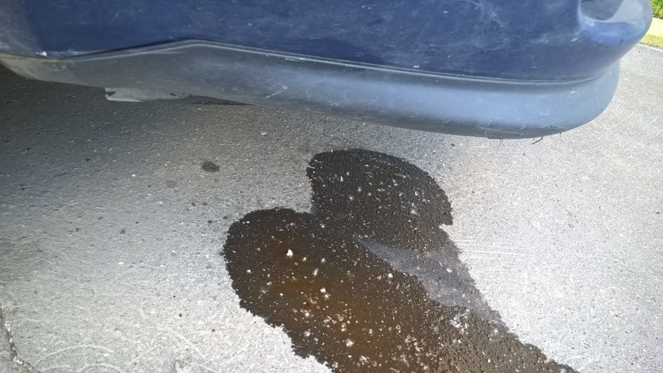

В общем после покатушек с Магистралью, было решено скататься в сервис, ибо что-то начало пощелкивать в рулевом.
Пока ждали даты поездки в сервис — прилетел еще один нежданчик: лужа рядом с правым передним колесом
В общем, на визите в сервис составили список под замену:
— рулевые тяги
— рулевые наконечники
— задние сайлентблоки передних рычагов
— верхние тяги задней подвески
— тормозные колодки
— радиатор (сифонило со стороны движка)
По радиатору, правда, решили ограничиться заливкой жижи от ЛиквиМолли, но радиатор таки заказал.
Плюс ко всему, наконец-то надумал какие фары заказать. Выбор пал на оригинальные родные фары.
Дополнительно, чтобы не заморачиваться с ДХО, было решено купить новые ПТФ с ДХО выбор пал на Osram ledriving fog.
