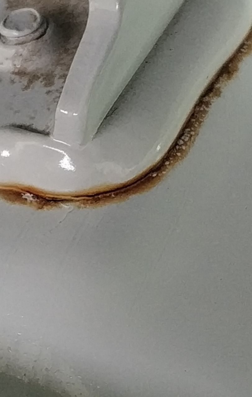

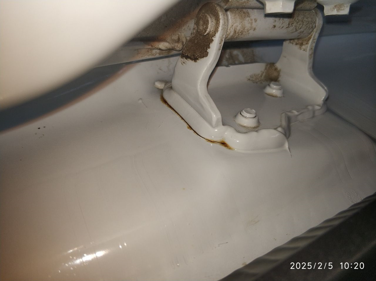

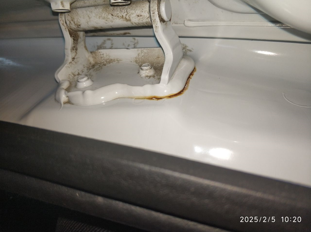

Здравствуйте! Помыл я сегодня машинку, загнал в тёплый гараж, чтобы протереть, просушить и.т.д. и при протирке увидел вот это… Из под герметика петель крепления пятой двери появились вот такие, неприятно напоминающие ржавчину, пятна. Записался к дилеру на 10-е февраля. Пусть посмотрят, если это ржа, то нет слов. Пока всё, продолжение следует, после посещения официалов. Машинка приобретена в январе 2023 г, пробег 20 000 км.

Не специалист по малярке, но может снять петли, зачистить, загрунтовать и нанести кузовной герметик?
Мне кажется он отлично будет герметизировать предотвращая доступ кислорода . Лишний герметик убрать и по периметру петли, подкрасить кисточкой из баночки с подкраской…
Если дилер отфутболит, так и буду делать.

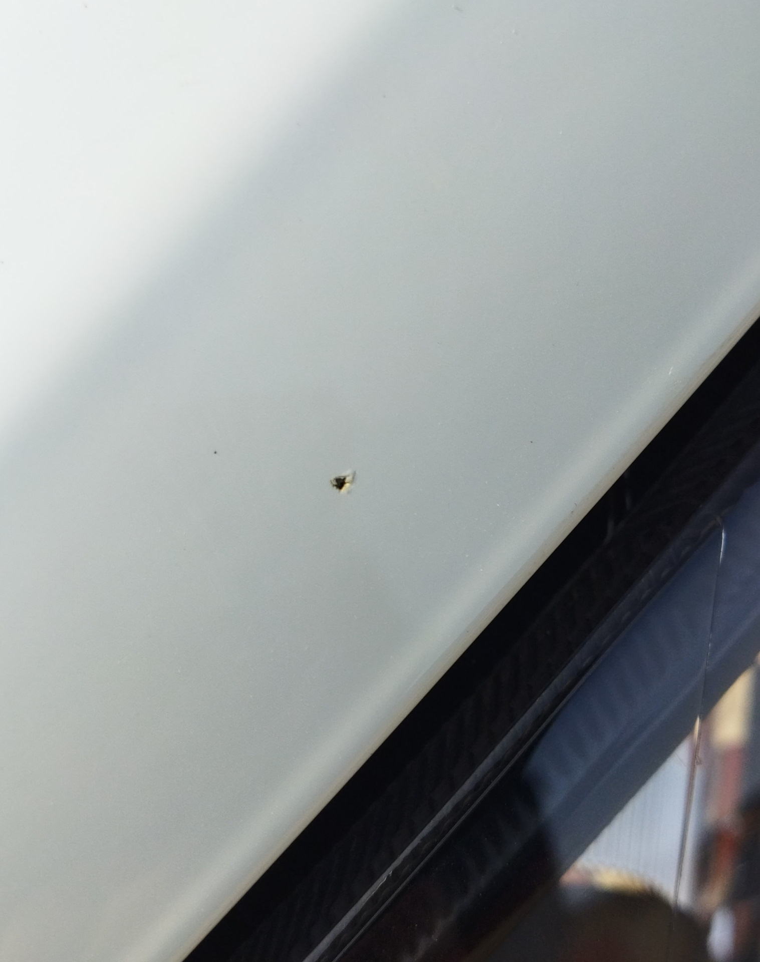

Да не за что, ещё после второй зимы на капоте вздутие появилось от скола!
Доброго времени суток. Возможно это не ржавчина, а мовиль. В дверях и в порогах такая же картина как и у вас.
Согласен — как минимум поковырять чем-то надо, если тянется как пластилин, то мовиль.
Как мовиль может попасть между двух стянутых между собой металлических деталей?
Не намертво там стянуто, есть щель — в расплавленном виде (летом) вполне мог вытечь из полости крышки.
Скажу сразу, это не является гарантией, т.к это место стыка. В гарантийном талоне написано. Ржа и всё равно. Обращался так же
Мне по гарантии перекрашивали и герметик новый ложили, снимали крышку, два дня!
Тоже эта проблема, надо наверное снимать эту дверь.
У меня там на дилере промазали антикором — думал, зачем они это делают? Ну как минимум прекратили поступление влаги туда, посмотрим, сколько продержатся.
Нужно с новья эти места промазывать.
Так ведь лезет из под пели. Там герметик положен.
Понятно что из петли. Кисточкой смахнул вокруг петли, и делов то нам2 минуты. Стыки нужно обрабатывать.
Приветствую ! Машина 2022 года выпуска, цвет серебристый такая же история. Там проблема в том, что на автовазе на голый металл прикрутили дверь багажника, обмазали герметиком а потом только покрасили. Я всё протёр, обезжирил и промазал все швы пушсалом, снимать дверь было лень. На драйве есть статья, парень всё делал по уму.

Протри мягкой тряпкой с обезжиривателем, может налёт и уйдёт.
Так понимаю это с одной петлёй?
Обе петли симметрично, снаружи. Если это налёт, а не ржа, то я буду рад. Только отчего такой налёт может быть?
Это по месту надо смотреть.

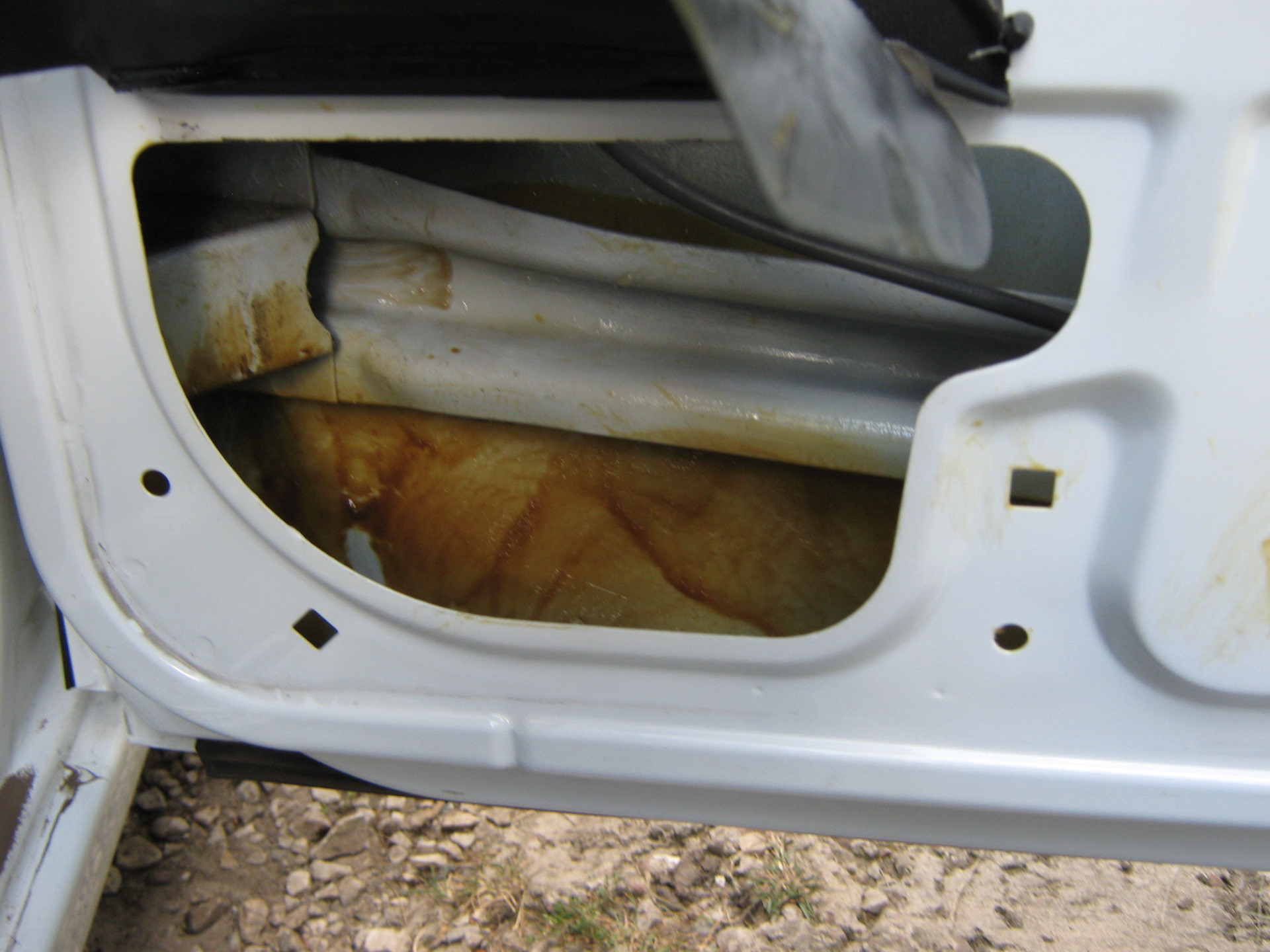

Да ладно всех слушать, у 2-ух друзей гранты были 19 года, в низах дверей через 2 года пошла ржа, хотя машины обрабатывали достаточно хорошо

Она вся гниет изнутри. Особенно двери.

Была Гранта 16 года в 20 году уже из под краски жуки лезли. А в 22 повсюду, вокруг всех дверных ручек в том числе. По низу дверей ржавчина была, в арках
