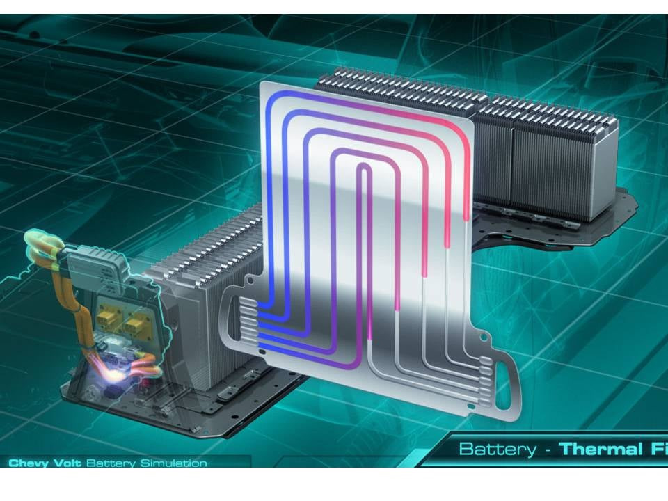

С самого начала владения Вольтом все вокруг пугали антифризом, мол в аккумулятор и инвертор залита специальная диэлектрическая охлаждающая жидкость по имени "DexCool". А главным аргументом коллективного разума общественного мнения, что там какой-то специфичный антифриз, выступала цена — порядка 15-20 долларов (1000-2000 руб. по курсу разного времени) за литр. Долго не обращал внимания, ибо машина антифриз не расходовала, а до ТО по замене антифриза (рекомендация в мануале, кажется, 250.000 км без ограничения по времени) оставалась половина ресурса. По случаю, после ремонта двигателя на Ленд-ровере встал вопрос, какой же антифриз заливать, ибо оригинальный снят с производства, взялся штудировать тему с карбоксилатными антифризами и открыл для себя несколько занимательных фактов:

Суть не в том что dex-cool какой-то особенный антифриз. Суть в том что каналы в батарее очень узкие. Заменить антифриз с абсолютно полной заменой очень сложно. И если вдруг какая-то присадка в новом антифризе вступит в неожиданную реакцию с dex-cool и выпадет в осадок, то это будет большой проблемой.
В том то и дело, что межу однотипными антифризами реакции быть не может, а вот если смешать карбоксилатный и силикатный (dexcool или G12, не важно и G11 соответственно) то как Вы и сказали, осадка не избежать и начнутся проблемы. По поводу каналов батареи ничего не скажу, т.к. вживую не сталкивался, лишь на схемах.
