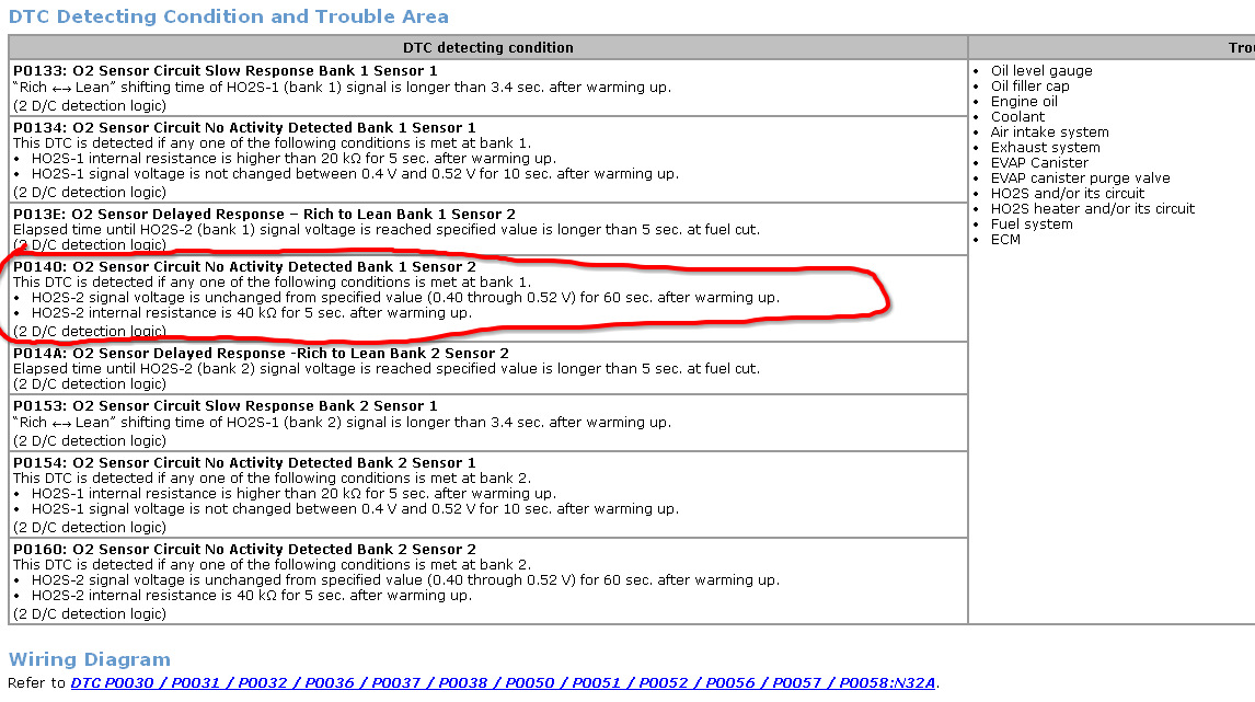

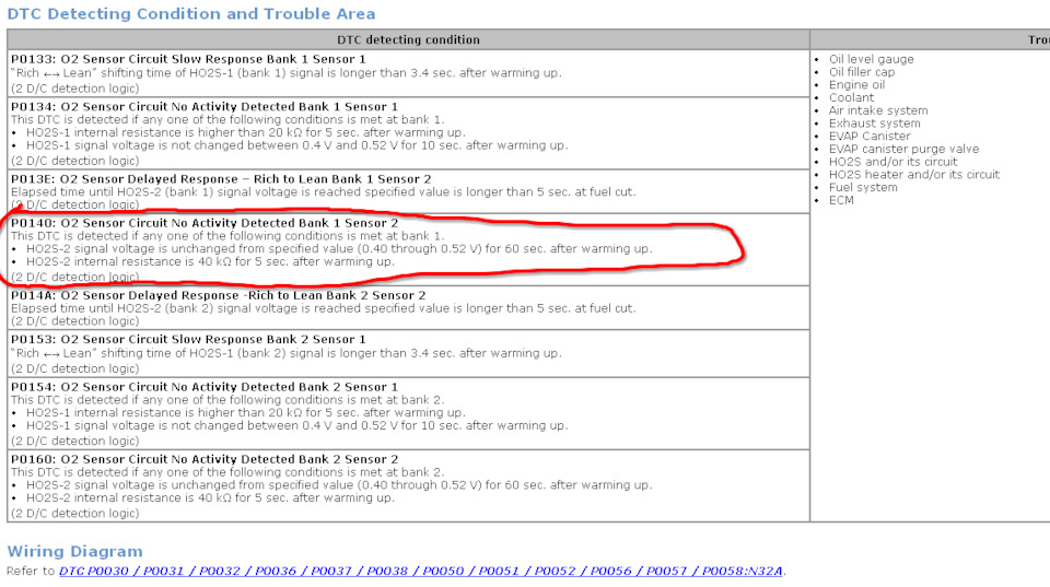

Вот так без объявления войны с утра загорелся чек. Неожиданно и не приятно. А на носу ещё дальняя поездка.
Надо похорошему на диагностику ехать но туда токо по записи попасть можно, поэтому
для начало решил ограничется помощью друга с OBD-|| дабы выяснить хотя-бы причину.
Вскрытие показало ошибку Р0140. Яндекс по поводу этой ошибки дал следующую инфу. Симптомо либо отсутствуют либо я их не заметил.
OBD-|| ошибку мы стерли, и пока всё тихо. Но уверенности что не вылезет снова нет.
Может были у кого похожие проблемы, подскажите с чего начать. Есть мнение что это просто глюк был.

Это не глюк скорее всего умирает второй датчик после катализатора — да и все.
Вот поэтому и проще прошить один раз на евро-2 и не мучать голову ошибками по кату и второму датчику и егр.
Это не ошибка по подогреву. Не надо в яндексе описание искать, по подогреву совсем другие коды.
Раз в несколько месяцев появлялась по подогреву лямбды, в основном зимой на холодную при автозапуске. Поменял лямбду на новую настоящую — исчезла. Теперь по каталику бывает, но это уже по трассе, когда только по городу — не вылезает.
Недавно были такие же приколы но на акценте, тоже по второй лямбде, заменил её и все прошло.

Каталик 100%.прошить на евро 2 и забыть…или постоянно скидывать её если не влом конечно…
С момента покупки авто в 2010 году, эта ошибка появляется на трассе при движении с постоянной скоростью ( замечал, что после 50-60 км/ч) и продолжительное время… По городу еще ни разу не беспокоила.
Стираю ошибку ELMкой и еду дальше…
…Но, возможно, это описание про ошибку P0420.
Вы путаете с ошибкой P0420 скорей всего.она по катализатору при удерживании постоянной скорости какое то время на трассе. Особенно при круизе возникает.в городе почти ее нет
…А вот это вполне может быть — давно уже не было ошибок, увидел похожие цифры, память подвела и "настрочил"…

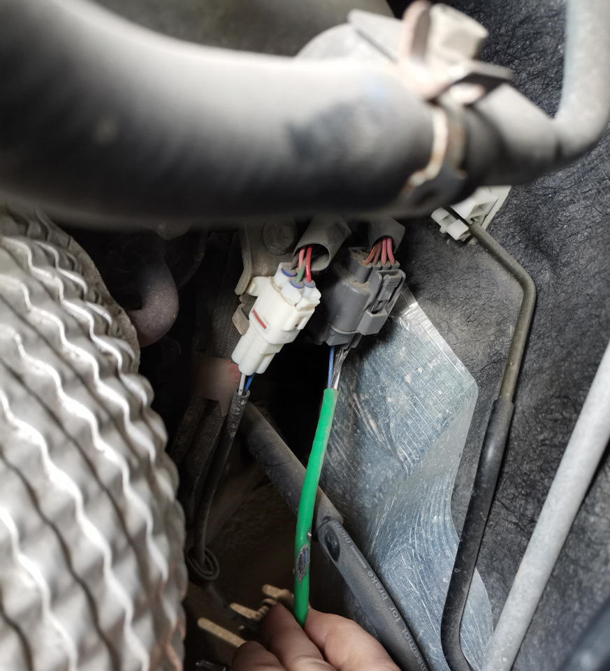

На китайской андроид магнитоле установлен Torque Pro и диагностирует именно II датчик кислорода (за нейтрализатором). Поменял на новый. Но всё осталось, как и было до этого.
Очень редко загорается, причем только на трассе после 50-70 км пробега бывает на постоянных оборотах ближе к 3000 и сам гаснет через небольшой промежуток времени. При поездках по городу ни разу не загорался.

Быстрей лямбду поменять уже. Поищи б/у дешевле всякой лишней диагностики обойдется может
У Меня решилось заменой лямбды на контракт. Езжу по сей день.
У меня нет катов. Совсем.
На второй лямбде втулка-проставка.

Дай машине просраться прокати с 4000-5000 оборотов 10-15 минут, прожги катализатор.
Бывает просто глюк. Так же посмотри повод лямды у меня от времени оплетка перетерлась. Ошибка была p0031 низкое напряжение цепи подогревателя.
