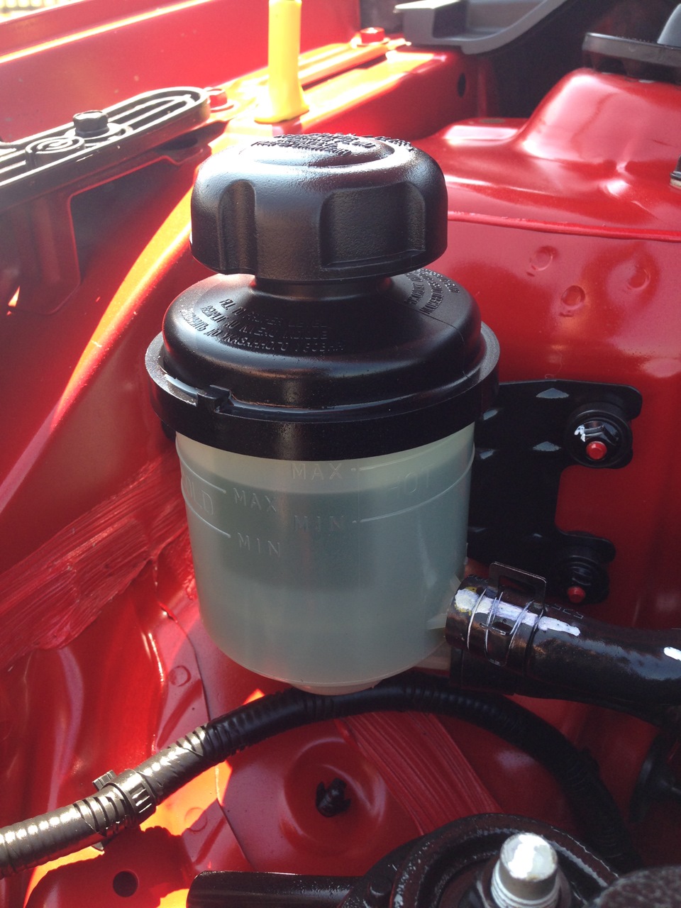

Случилась беда, умер насос ГУР. Все началось осенью 2014 с гула на холодную. В ноябре при прохождении ТО озвучил данную проблему инженеру по гарантии, было решено поменять насос по гарантии. После замены оказалось, что с новым насосом гул так и не исчез((( поставили обратно старый, заменили жидкость…
Так я катался до прошлой недели, пока насос не стал гудеть при любом прогреве и положении руля как турбина самолета, а в один прекрасный момент вообще перестал работать! Доехал кое как к ближайшему по дороге дилеру (Авингруп), случай признали гарантийным и заказали насос.
Через несколько дней насос пришел,
на замене присутствовал лично (в каске и халате =)).
Заранее купил новый бачок ГУР и как оказывается не зря, в старом присутствовала стружка и какая то грязь.
Жидкость залили оригинальную Ultra PSF-4. Систему прокачали и о чудо гул исчез!
Утром пока выезжал со двора услышал странный звук (не сильный), что за фигня… Причем при прогазовке на 2500-3000 оборотах слышен звонкий металлический звук, опять же со стороны насоса. Может это какой нибудь ролик издает звук?
Вот видео во время работы двигателя после 4 часов стоянки на солнце, т.е. движок еще горячий:
Что за странный металлический звук на заднем плане и гул при прогазовке?

По гулу трудно судить о характере поломки.
Нужно искать методом исключения.
Этож как тут исключать?)) насос только поменяли например)) все по очереди менять?))
Да, если нет уверенности, а кому сейчас легко?
Или искать опытного моториста и агрегатчика, коих днём с огнём…

А Вас не насторожила стружка в бачке? Она же и в системе может быть…
промыли систему
