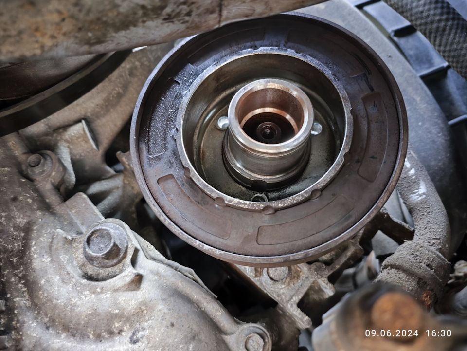

В 2017 году впервые заметил стрёкот от кондиционера… Но в 2024 после очередной заправки обратил внимание, что стрёкот стал больше, и мастер обратил внимание как раз на очень большой зазор на муфте.
А также начав ездить с кондиционером заметил, что вибрации даже какие-то сильные получались.
Выбор был — купить контрактные компрессор, или муфту.
Начать решил именно с муфты:
Однако меня ждал большой сюрприз:
как оказалось муфт разных 4 варианта… и у меня почему-то по кузову вообще билась другая не такая, как стояла.
пришлось подбирать по внешнему виду, диаметру и количеству ручейков =)

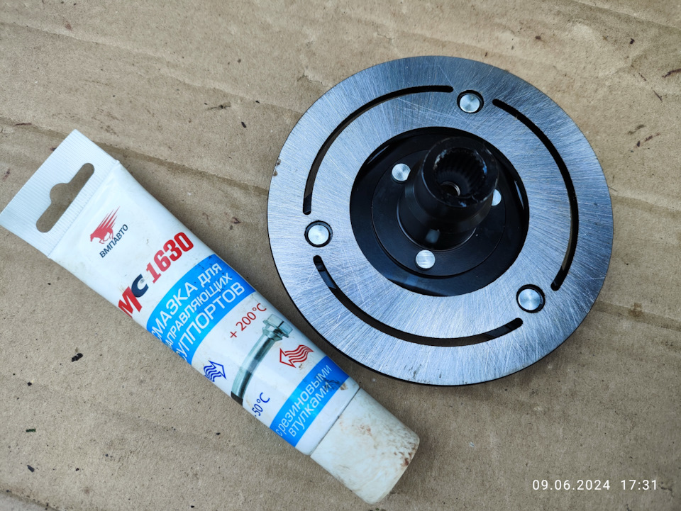

Поэтому в свободный день после приобретения поехал в гараж для замены :)
за сами щипцы спасибо соседу по гаражу )
Себе сразу заказал такой же набор :)
магнит оставил родной… Тк не стал рисковать и дёргать там питающий провод.
Проверил работу — вроде всё хорошо… прижимается чётко. зазор небольшой, но я поставил одну пластинку, а не две… но в конечном итоге стрёкот всё равно ещё есть… скорее всего всё-таки от самого компрессора… но пропадает быстро, а не как раньше по долгу надоедая )

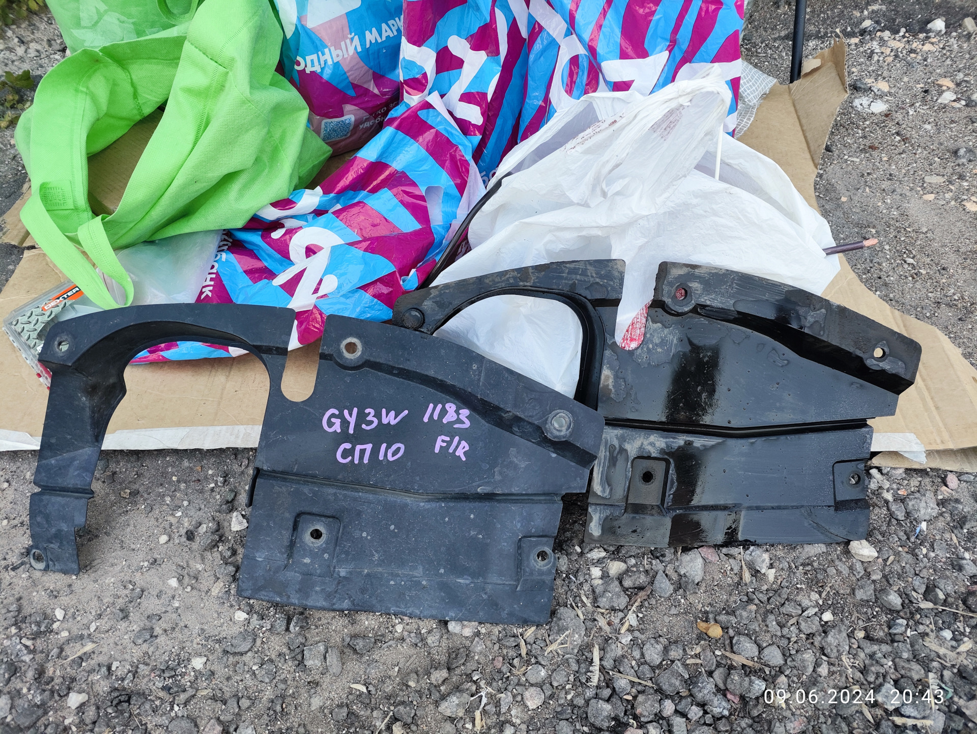

А ещё в тот день я подготавливал багажник к шумке:
Дал просохнуть эмали несколько дней… И следующим этапом уже мазал… Антивибрил… Спленил… И ставил на место облицовку пола багажника… Боковины до сих пор отсутствуют… После покраски — буду шумить арки и крылья ))
