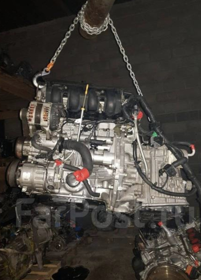

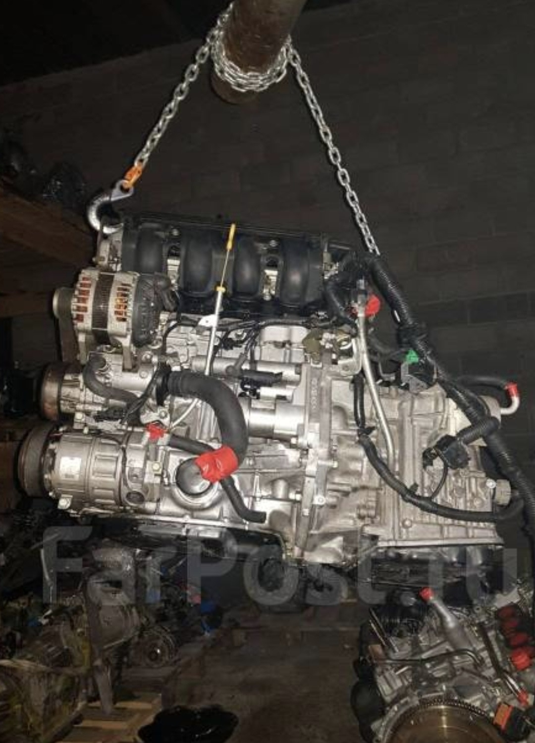

Да всё это не страшно, лечится безболезненно, все зч в наличии всегда есть, а замена ДВС реально дешевле выходит и быстрее ремонта, примерно 8-12 часов в две руки.
А свой не торопясь и в спокойном режиме сделать.
У нас нет нормальных моторов, заказывать из мск или СПб. Это у вас всё там как за хлебом сходить.
А если .овно пришлют, заменю, а он мёртввй? Обратно отсылать? Морока одна.
Я так понимаю, если это всё рядом, типа Rekpp в подольске, да, заменили, доки, гарантия. Но мне 1200км до них или Питера.
Да мне и хранить старый негде. И смысл его делать, если другой стоИт и работает.
Только по зч продавать, жить в авито. ))
Для того друзья, пусть и по инету, но существуют. Попросил сделать эндоскопию, никто не откажет, это в обязаловке.
Сам не сторонник контракта, но в нынешних реалиях это выручалочка . Да и никто из проверенных компаний не будет продавать барахло, себе потом дороже выйдет
По зч mr20de ты не продашь, он нах никому не нужен
Уговорил. Почти. Сейчас уже поздно, если что вдруг снова, буду мотор из Rekpp выписывать.

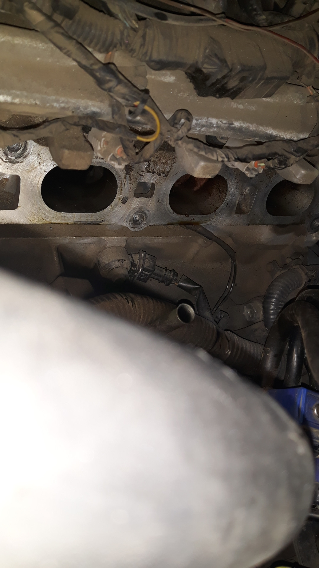

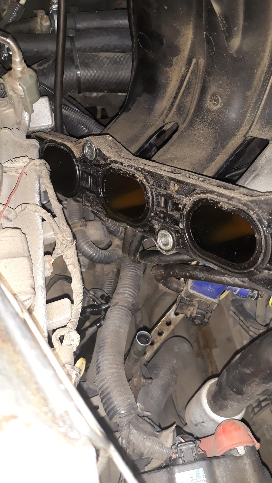

Я могу предположить, что если ГБЦ — то антифрих во впускной тракт вряд ли бы попал.
Скорее проблема в дросселе, так как он имеет подогрев/охлаждение антифризом — и походу в нём проблем.
Я бы начал с дросселя — ну по моей логике.
Я его снимал и с него не текло и следов ож на/в нём небыло. И никогда не слышал, чтобы он тёк во впуск. Наружу, разве что.
А разве на мр20 есть подогрев дросселя?
Конечно.
Pzm76
ну я пока не могу поянть как антифриз из головы затечет во впуск.
Очень жду результатв дательного осмотра.
Я тоже не понимаю. Но есть версия. После остановки мотора, в горшки затекает антифриз, пока есть давление, а оно в системе до 0.9-1 бар, и там испаряется, там же высокая температура сразу после глушения. Через открытый впускной клапан большое количество антифриза в газообразном состоянии оседает во впускном коллекторе. Могу ошибаться.
Но в масле эмульсии нет.
не так много антифриза испариться чтобы иметь такие потеки как на фото — лично моё предположение.
При этом если протечка в однин горшок — это более вероятное событите, нежели во все. Если протекало в один горшок, то случай был бы через раз, так как горшок могг втсать на закрытых клапанах.
1 и 4 сухие. Только 2 и 3.
Если бы дз, то везде был бы, особенно в 4м, он ближе всего к дз. А других путей нет. Или я не знаю. То есть прокладка или гбц.
