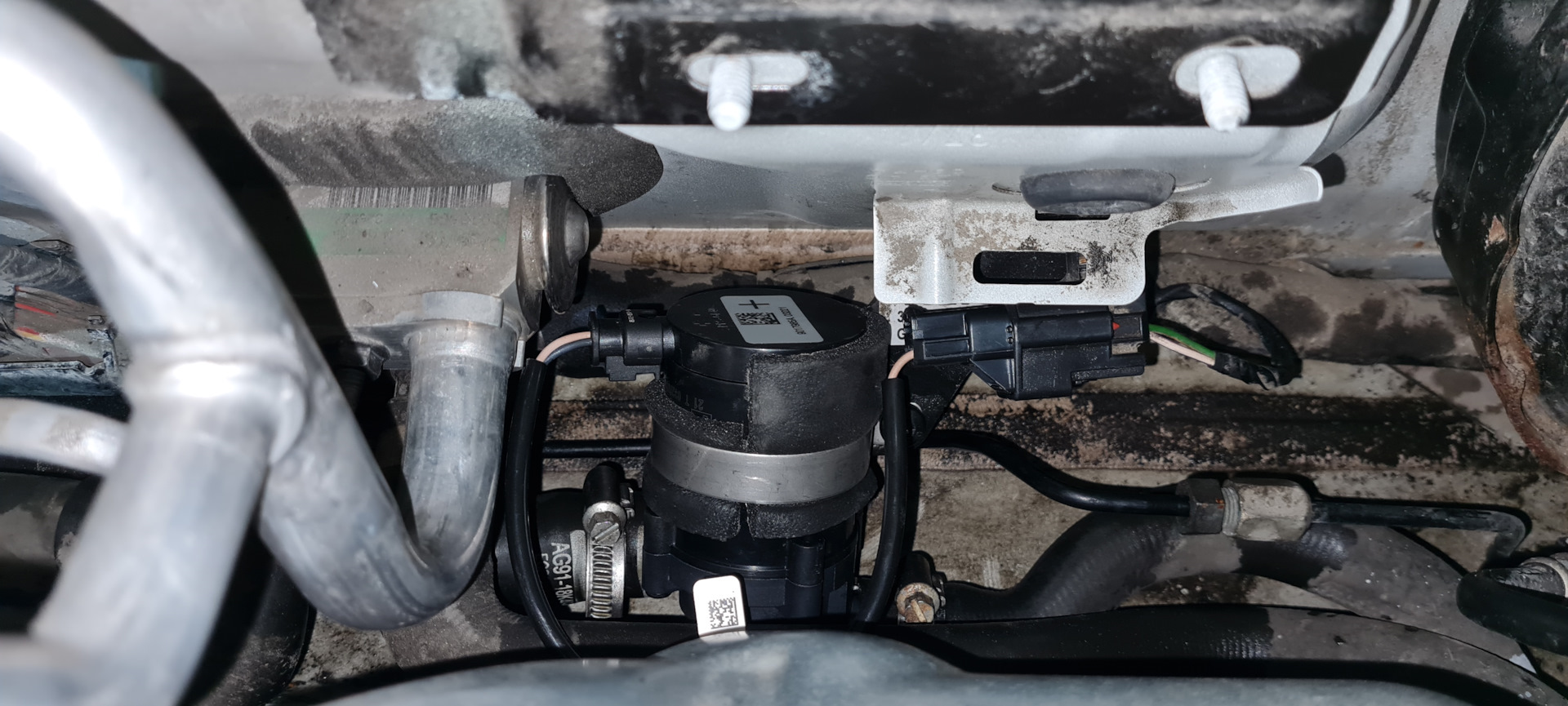

Насос заказал приербарг. Приехал. Пока не лез под жабо и впустую слазить не хочется.

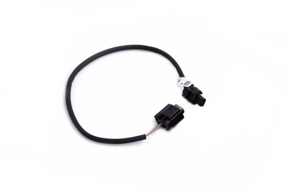

Посмотрел у некоторых от насоса разъем вынесен на проводах. Новый без разъема на проводах. Разъем в корпусе.
2012 м.г. по итогу мне заказывать удлинитель или не надо?

Менял на своей пару недель назад. Не скажу как на рестах, но на доресте проблема в том что разьем в проводе на 3 пина, а в насосе на 4 (или наоборот, но суть такова), поэтому нужен этот проводок. Я, чтобы не искать все это взял насос лендровер, он один в один родной (на кронштейне fomoco). Обошелся в 8 с копейками на авито
XC70 2014г . Менял насос Вебасто .
Почитал форумы, информация противоречивая .
Заказал Pierburg 702671500 плюсом разъём Cargen AX8212 .
Pierburg встал как родной, приготовьте кусочек сплэна или другого мягкого материала, обмотать моторчик под скобой крепления к кузову .
На родном насосе разъём был, пишут бывает выходит провод и разъём дальше в косе .
Перед снятием насоса накинули Cargen-овский разъём и подали 12В, моторчик молчал, после снятия и нескольких лёгких ударов — зажужал .
Хомуты удалось снять без разрезания . Освободили насос и гибкой отвёрткой ослабили хомуты .

Родной проводок, т.е. старый просто переподключите
Там будет родной провод такой же. Бывает что он сгнивает, но не часто
Не надо. Там он со шнуром под жабо. Старый оставите.
Вообще оригинал с поводом и фишкой А тут смотреть надо. Разъем там рядом.
