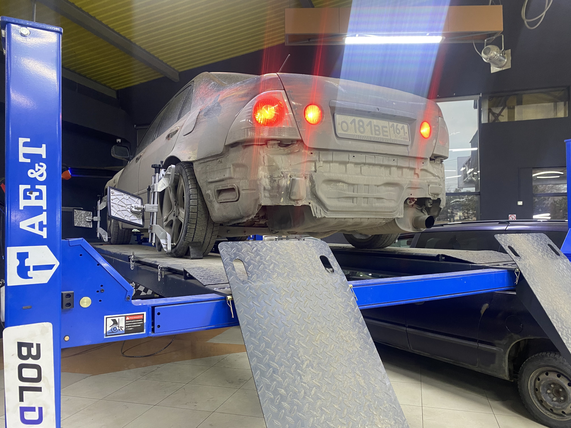

Загоняю на регулировку углов установки колес (в простонародье сход-развал)

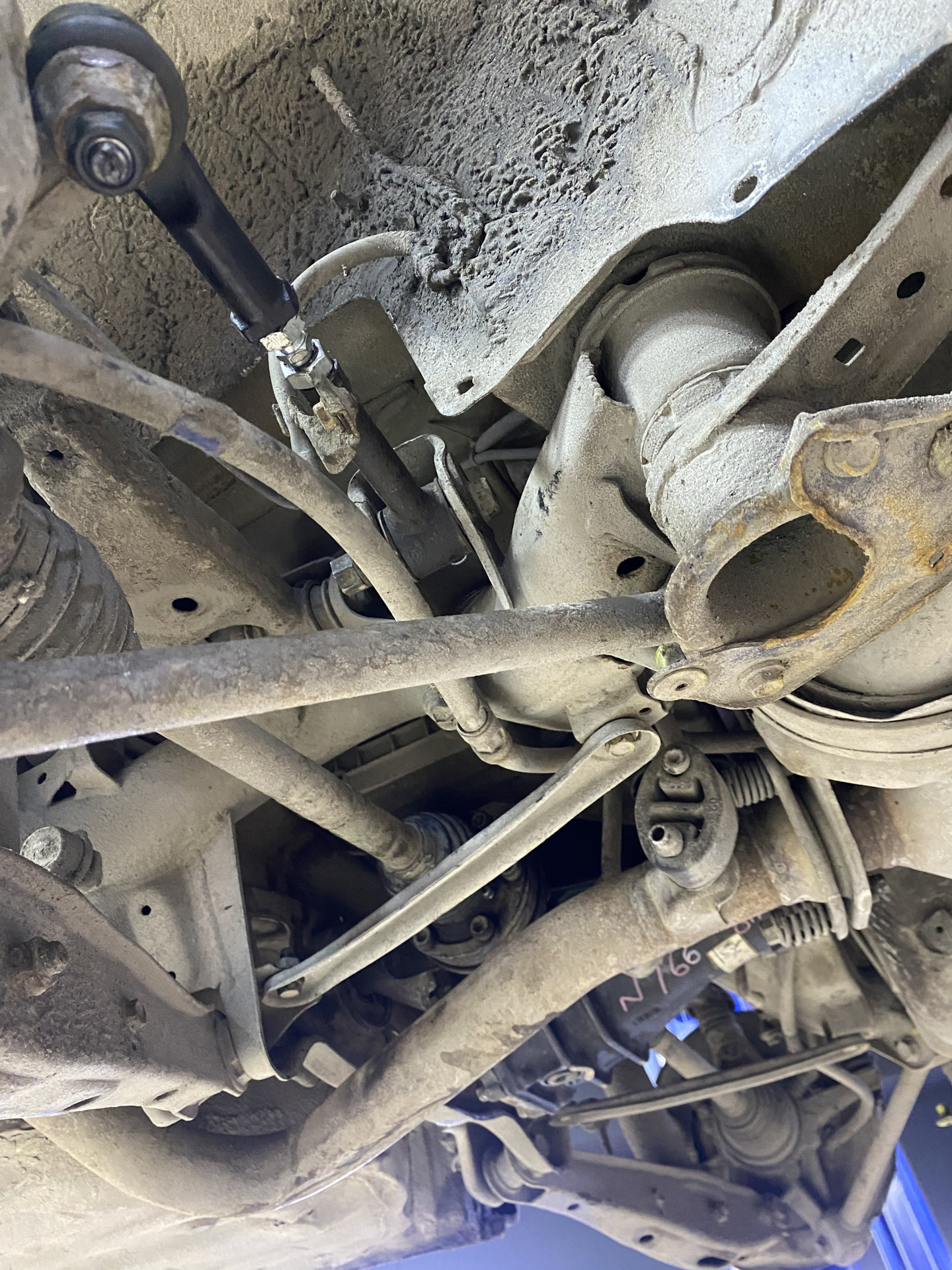

Приступаем к регулировке и понимаю, что не могу выставить схождение задних колес — гнутся уши подрамника. Сначала хотел купить готовые регулируемые рычаги схождения, но потом наткнулся на статью Sashka880 (за что ему огромное спасибо) и решил сделать сам.

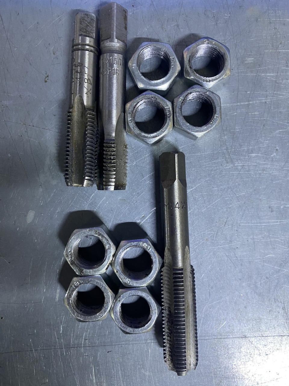

Итак нам понадобятся:
1. Гайки м12 4шт — рассверлил их сверлом 12.5, а затем метчиком м14*1.5 прогнал резьбу: в 2х гайках метчиком с левой резьбой, в 2х других — с правой резьбой
2. Рулевые наконечники Lynx (С4009LR) — 2шт
3. Скрутки рулевых тяг от ауди80, левая и правая резьба М14*1.5 JP Group (1144450200) — 2 шт
Сайлентблоки у меня живые. Поэтому решил их не менять.
(P.S. для тех, у кого шаровые на рычагах схождения живые, то во второй половинке рычага с шаровой можно нарезать правую (обычную) резьбу м14*1.5 и тогда нам потребуются только гайки, метчиками и скрутки)
Снимаем тяги схождения. Для этого снимаем колесо, сьемником вынимаем шаровую тяги из цапфы, откручиваем болт-эксцентрик.
Затем отпиливаем кусок от тяги примерно в середине крепления датчика ABS.
Затем зажимаем тягу в тиски, берём метчик с левой резьбой (предварительно смазав его маслом или салом) и медленно по принципу «шаг вперед и 2 назад» аккуратно нарезаем резьбу.
Тяга получилась чуть длиннее, чем была заводская (из-за гаек, которые использовал).
Ставим все на место
Схождение на глаз вывести не получилось — колеса смотрели в разные стороны и наружу (слева 1.5 градуса, справа 2.5 как выяснилось на следующий день) даже при полностью вкрученной скрутке. Поехал домой так, так как время было уже часов 10.
Скажу так, машина по дороге ехала крабиком и правым боком хотела обогнать морду, но в угле под газом не хотела идти, а скользила всеми 4мя колесами и только при нажатии на тормоз получилось отловить ее на кольце и направить на выход с кольца.
На следующий день приехал в сервис снова, загнали на стенд, но схождение не удалось вывести, т.к. тяги оказались слишком длинными. Пришлось заново открутить регулировочный болт эксцентрик, вынул тягу из уха подрамника и выкрутил нужный кусок.
Отпилил лишнее (по итогу выпилил кусок длинной в кронштейн датчика АБС), а сам кронштейн переварили немного дальше
От скрутки также пришлось отпилить 1см примерно (иначе не закрутится полностью)
