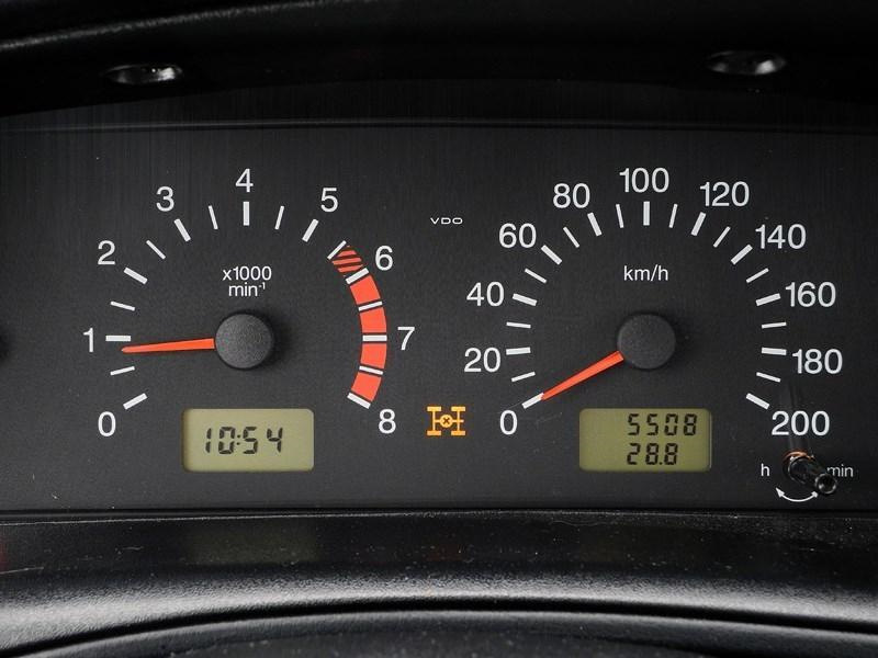

И далее выяснил что у меня на машине 2001 года комбинашка Венгерская
Сегодня купил козырек
Схема распиновки венгерски выглядит так:
Исходя из схемы я открыл вторую (т.к. у меня замок зажигания 2110)
Далее нужно было распустить полностью 2 колодки
И все… Назад дороги нет. Троссик скорости рассыпался, под панелью прическа Мидузы Гаргоны (змеиная свадьба)
Полный арсенал клемм на пины, дополнительные массы, массу для датчика скорости

На венгерке у меня работал значек чек и акумулятор… Тут чек вообще обнаружил, а акумулятор вроде подключил по схеме, но индикация не горит… Белого с черным проводом от чека я не обнаружил. Но он работал кто мне пояснит где он берется и в какой разъем ставится?
Далее не понял какой провод отвечает за блокировку дифиренциала и куда его пристроить?
И кто как может перепрошивал комбинашки от 15/14/13 по 2121 — спидометр подпиоздывает на 20 км в плюс как мне и говорили.
Интересно будет послушать тех кто шарит и может разъяснить такому как я 😁👍

Блокировку втыкал сюда www.drive2.ru/l/542237904206825567/
Артикул "блок индикации 21214-3803010 (табло световое) Нива"
Вроде аутентично, но хочется чтоб в приборке
Если хочется, чтобы в приборке, тогда нужно приборку от шеви нивы)))
А, это не проблема)) после того как определю все знаки, чтоб работали по своим местам — просто сделаю новый блистер шкал приборов, с нужными пиктограмками и в нужной мне стилистике 😁 я так делал на второй машине) это не проблема
Ты опиши процесс потом, я бы тоже занялся, есть одна неиспользуемая лампочка "подсоса", хотел запитать её как на новой ниве легенд указатель работы вентиляторов
Кстати хорошая идея с учетом того, что подумываю один вентилятор сделать принудительным… В пробках закипает старая не герметичная система охлаждения(
Я как разберусь сделаю пост.
Статью у меня по замене не смотрел?
Хорошая доработка, я включение блокировки на лампу подсоса подключал, а нак на мост похож, единственное с датчиком скорости проблема была провод от мозгов найти надо было, серого цвета он, под капотом нашел и врезался.
На этой приборке нет подсоса, зато есть значек перечеркнутой лампочки похожий на блокировку) осталось понять какйой ролвод цветом от блокировки и в какой пин его присунуть)
Блокировка дифа есть в приборке шнива она тоже два экрана и тоже есть вдо. У 21214 индикатор дифлок и обогреватель стекла задка выведен на отдельное световое табло которое стоит справа от выключателя света. www.drive2.ru/l/610240224483610968/
Только не на всех шнивах, а кажется только бертоне которые
На рестовых точно. На доресте индикатор дифлок выведен в блок ламп в центре торпедо.
daniska1982
Интересно, а я все думаю зачем там заглушка) но все же хочу в приборку, как было на старой — уже привык)
daniska1982
А я себе на check engine вывел.
Хотя можно и на лампу подсоса (для инжекторных)
