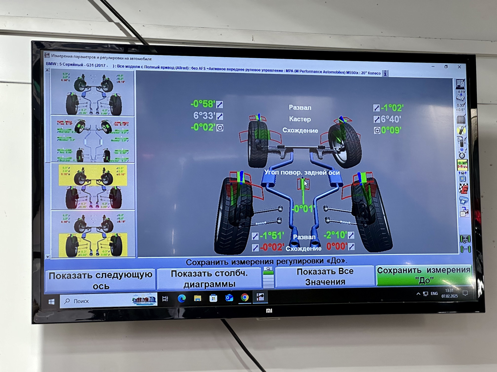

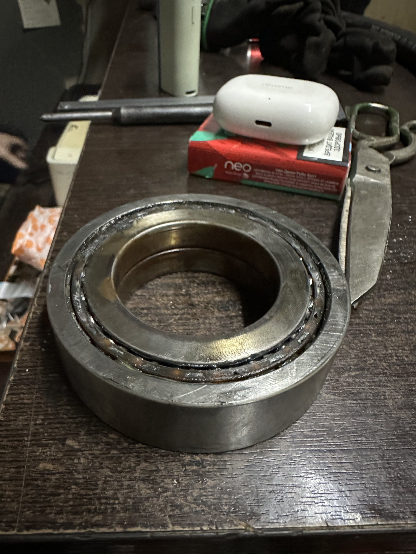

Шума в рейки больше нет )) парни на сто сделали свою работу качественно, теперь езжу как человек, без шума и пыли))
Заменили подшипник в рейки, сделали сход развал. Все четко, едем дальше 🚀

Запчасти на фото: 722613

Какие симптомы были? По чем вышло устранение?
При повороте вправо скрежет был. Ревизия вышла 33200₽ +сход развал 3500₽
На месте или ходом?
Больше слышно на месте, ну или из парковки выезжаю, поворачиваю тоже слышно было
Слышно было только при отрицательных температурах и то, пока не нагреется, да?
Не, наоборот, на холодную скрипел, а чуть прогревался и вроде как и норм было

Там как правило подшипник моросит, его поменять нужно
