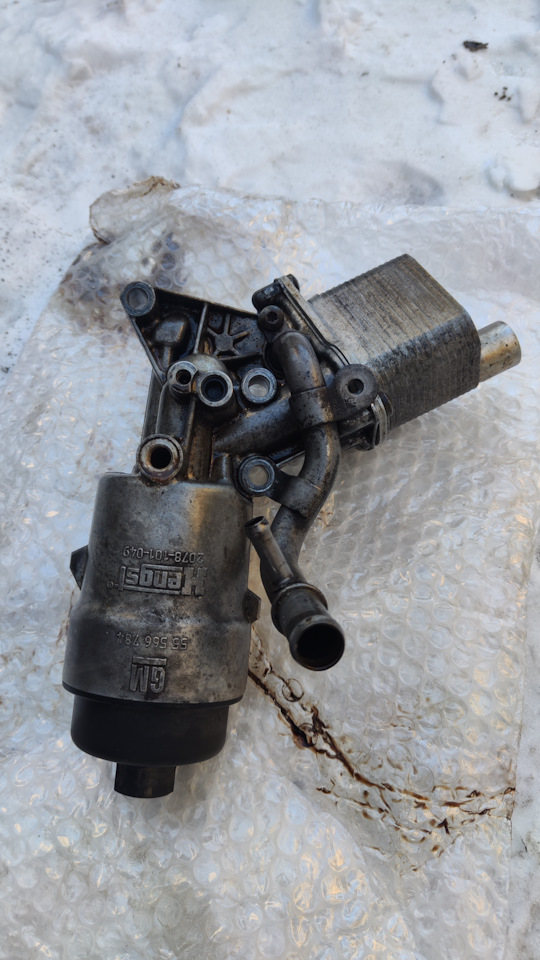

В сервис добирался на эвакуаторе. Позже выяснилось, что не зря — в масляном поддоне тоже была эмульсия. А вот и виновник:
Двигатель пришлось промывать дважды, а вывести всё масло из системы охлаждения до конца так и не удалось:

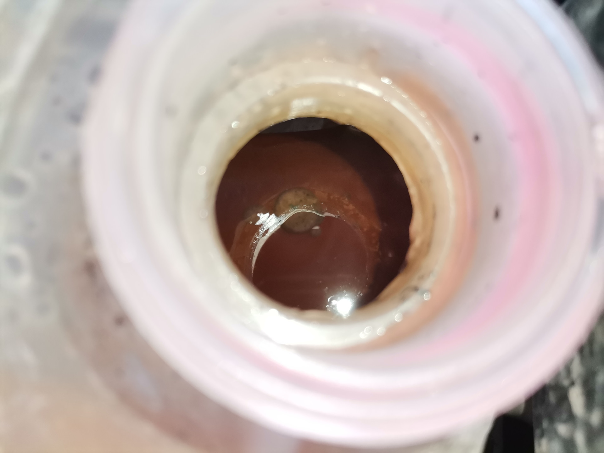

После ремонта решил выехать на трассу, чтобы понаблюдать за системой охлаждения. К концу поездки сканер показал 108 градусов — как раз температура включения вентилятора. Под капотом ждал неприятный сюрприз, в бачке кипело:
Патрубки были горячие, так что похоже, что проблема в самой жидкости. Наощупь она мне показалась слишком водянистой, хотя со слов механика концентрат заливался после промывок водой в соотношении 60 на 40. На всякий случай поменял крышку (лежала про запас в багажнике). Похоже, придётся всё это сливать и повторять процедуру промывки.

После замены прокладки и двух промывок системы охлаждения масло всё равно в бачке плавает и печка начинает более или менее греть когда машина прогревается ближе к 90 градусам. Буду промывать всю систему охлаждения на специальной установке с химией.
Печка у меня греет хорошо, хотя были опасения, что забьётся во время промывки. Тоже думаю заехать на аппаратную промывку с заменой антифриза, но пока понаблюдаю

Пробитый теплообменник был ориг GM или какой то заменитель был установлен?
Вот фото трупа
Вот блин — это оригинальный ЖМ

Месяц назад так же на 15-том году жизни теплообменник оригинал внутри себя прогнил. И примерно 3 литра масла улетело в ОЖ. Промывал по всякому, такой кишмиш был в системе — ужас. Майонез. Весь это майонез остается на патрубках в основном и в печке. Удалось отмыться только на стенде с химией.

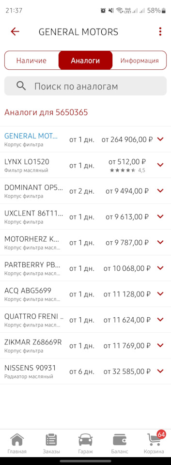

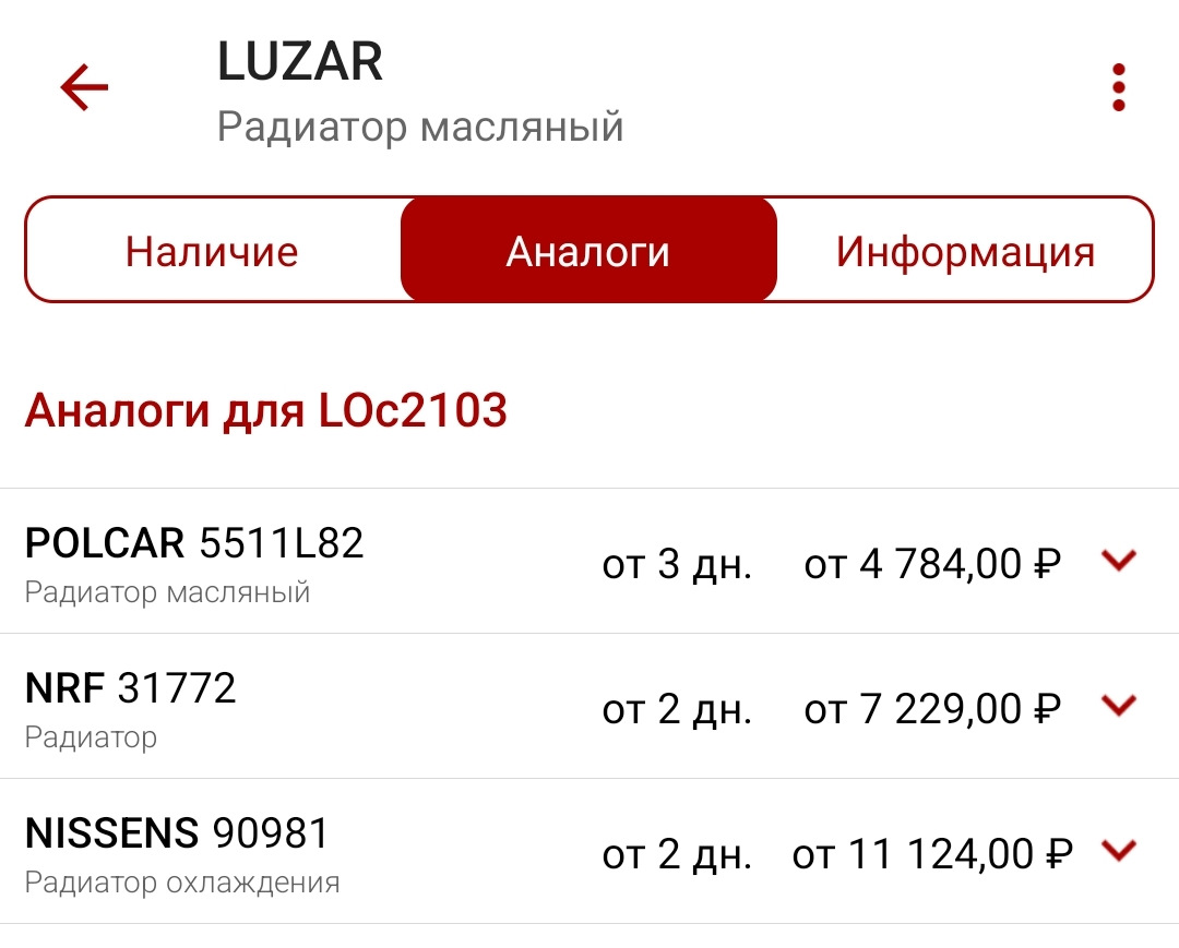

Не нужно было двигатель, промывай водой — вот и вся математика. Можно купить дешевый готовый антифриз, лучше любой промывки. А теплообменник можно было поменять только радиатор, он отдельно продается. Антифриз у тебя реально просто вода подкрашенная
Подскажите пожалуйста артикул ражоатора
что такое "ражоатора" ?
Радиатор)
Не могу сказать точно, но в ЕС у нас артикулы по аналогам такие: 60C9412-JPN, VAN WEZEL 37013704, AKS DASIS 156016N, NRF 31772, NISSENS 90981, KAMOKA 7730109
