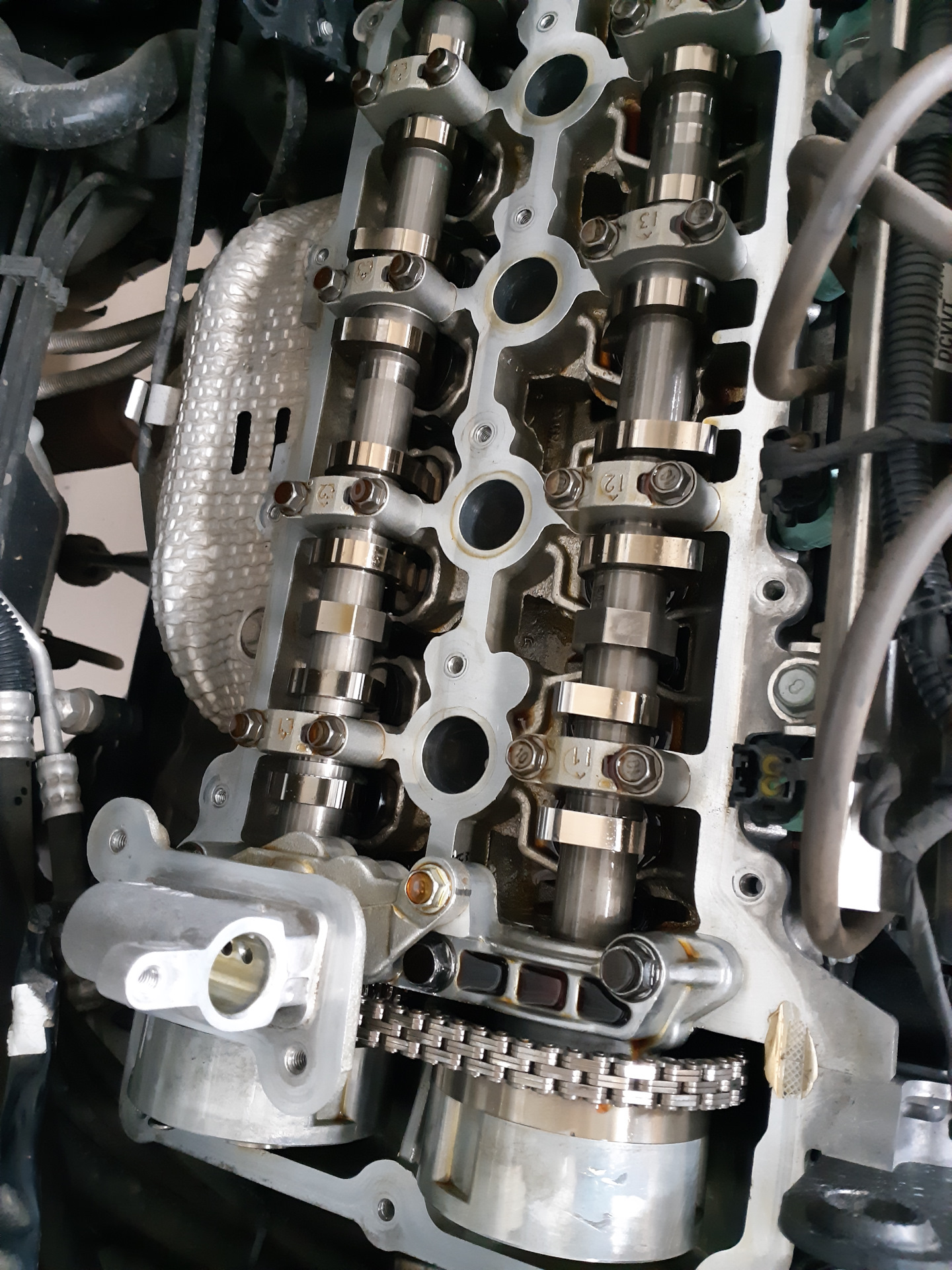

Езжу на 0w20, пробег уже 43к, меняю каждые 5 тысяч так как заливочные объем всего 3.5 литра по верху щупа, считаю это неоправданно мало, меньше литра на цилиндр. Пробовал 5w30, категорически не понравилось, эластичность двигателя сильно падает, так же пробовал заливать 4 литра, перелив так же вредит этому двигателю, не пениться, но тупит сильнее даже чем на 5w30. Все выше сказанное, личный опыт.

Двигатель 1.6 концерна Хёндэ/киа с рождения, а это если я не путаю 2006 год, только 5W20!
В 2006 году другое поколение моторов было, ременные, более надежные
HD Элантра с 1.6 цепь когда пошли, там 5/20 было
Ну у меня все машины которые были с такими моторами 5/30 в книжке было
Да, тоже везде слышал про допуск на хундай крета 5w30. А вот новый прикол с 0w20 это пошло с нынешних времён от АГР, тоже не знаю почему они поменяли рекомендацию на такой вариант. Правда где-то читал что были какие-то корейские доработки и улучшения, ну по двигателю, может быть с этим связано, трудно сказать … надо уже у самих корейцев это гуглить или спросить у АГР)))
Я сомневаюсь что они улучшили качество обработки и подгонки деталей мотора и на нем стали настолько маленькие зазоры подходящие для 0/20

Зазоры вроде менялись, дилер сказал!

АГР здесь не при делах, в мануале на Крету в 2021 году для D-CVVT 1.6 уже прописано 0W-20 безальтернативно, для Elantra 7 с этим же мотором 0/5W-20, не скажу что от 5W-30 будет хуже, но судя по анализам отработки на одном сайте куча G4FC/FG катает на 0W-20 без износа
А интересно что изменилось с двадцать первого года?
Как я понимаю мотор-то ведь тот же…
В том и дело что тот же, самому интересно знать…
Возможно какая то статистика поднакопилась, возможно экологи в деле и более красивые цифры по расходу топлива
Сам хочу следующую замену на нулёвке откатать, сравнить с 5w30 лицом к лицу так сказать
Ну я в итоге зимой катаю на нулёвке, а летом на 5 в 30, честно говоря летом всё устраивает, А вот зимой на нулевке ему прям легче)))
