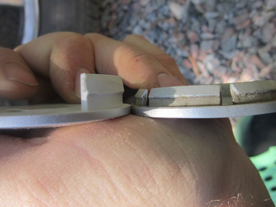

зашел в магазин Би-Би, или как они ныне АВТО49. у них есть некий выбор колпачков и наклеек к ним. подобрал по внешнему диаметру 57мм и даже по цвету. )) купил 4 штуки. стоило взять еще. цена в 50р вполне разумная.
засада в разном креплении на диск.
берем любимую "жену болгарина"… взял Большую !, так как ней есть регулировка оборотов. можно одеть диск со шкуркой, а можно и обычным абразивным.
снял фаски, уменьшив диаметр, который придется пропихнуть в отверстие
подпилил "до острого" края, чтобы легче пошло внутрь.
сделал канавки, чтобы защелкивалось получше.
встали как родные. вытаскиваются даже с большим усилием, но терпимо.

Точные размеры для этого диска 60/55/7. Брал на озоне 445р за 4 шт. Встали плотненько, надеюсь не выпадут) . Немного светлее чем нужно, но не критично. ozon.ru/t/3aR6Nqr
