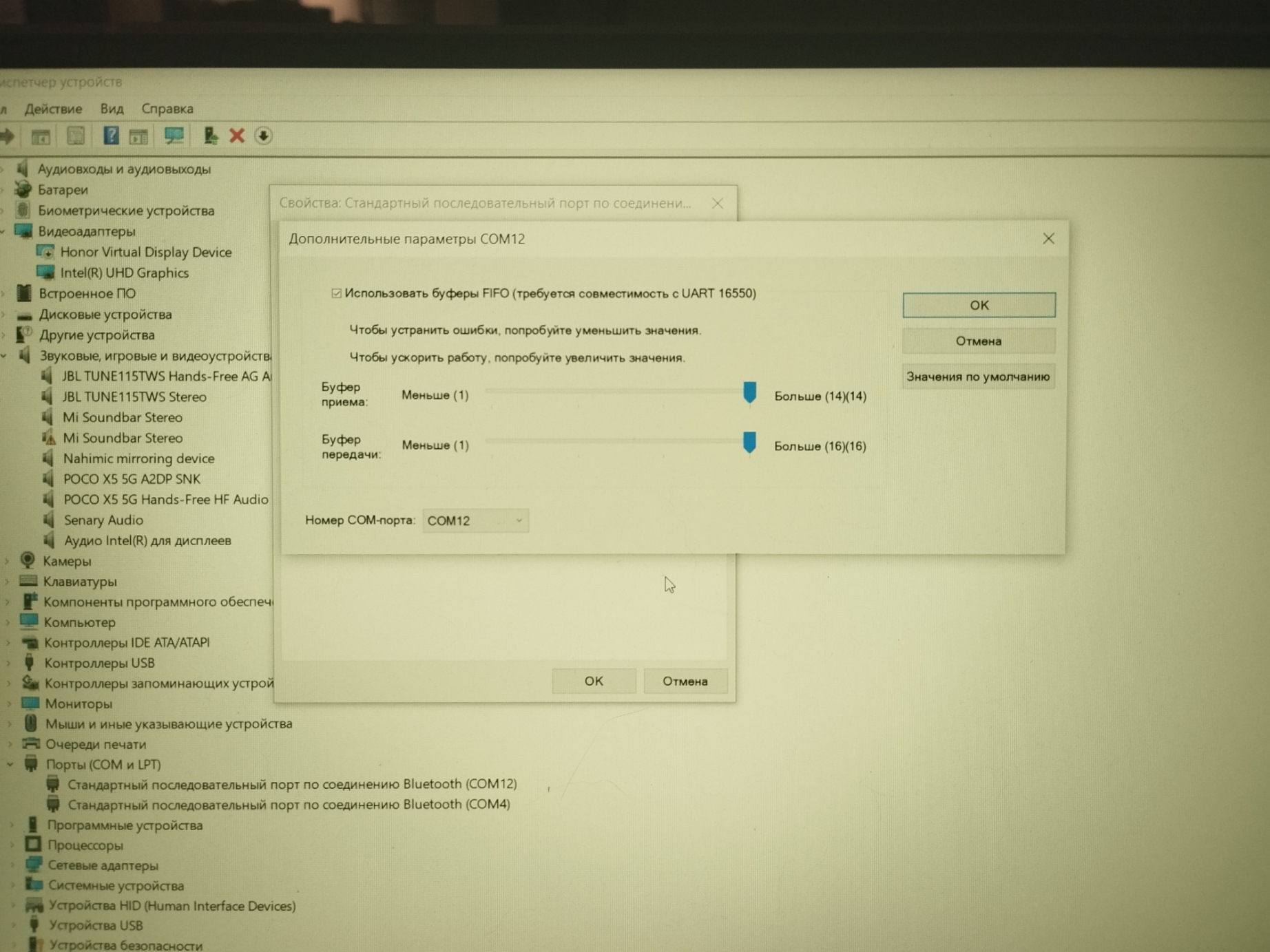

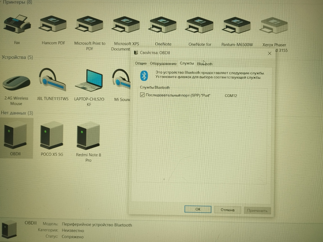

Далее нам нужна ELM327 bluetooth. Нам нужно узнать к какому порту COM она подключается к нашему ноутбуку.
Для этого идем Панель управления — Оборудование и звук — Устройства и принтеры. Тут находим наш сканер, у меня он называется OBD II, кликаем дважды и переходим в Службы и видим номер порта.
Запоминаем номер, его нам нужно будет в последствии поменять на СОМ12, т.к. вот тут автор говорит, что если изменить порт в программе TrueCode все закончится ошибкой.
Для изменения СОМ3 (как было у меня) на СОМ12 делаем следующие действия: идем Панель управления — Оборудование и звук — Диспечер устройств. Открывается окно, в котором нам нужно найти раздел Порты (COM и LPT). Находим наш порт bluetooth (в моем случае COM3) кликаем дважды, далее переходим вкладка Параметры порта, далее Дополнительно и внизу окна меняем номер порта на COM12. Если просит перезагрузить, то перезагружаем ноут.
Вот тут хочу сказать спасибо dbozhkou, за то что подсказал куда копать, потому что информации об этом я не нашел. Все привязывают с помощью программатора, который заказывают с Китая за 2тыс рублей. А у нас тут бюджетный вариант.

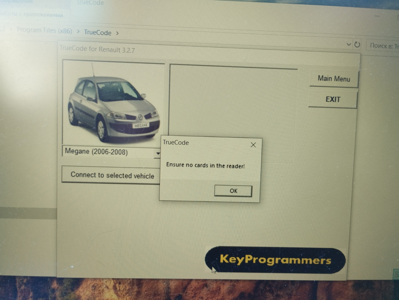

Вставляем ELM327 и сидя внутри закрываем машину оригинальной картой, после вставляем ее в картоприемник, не трогая педали нажимаем Старт, (включается салонное оборудование) вытаскиваем карту и нажимаем снова Старт(все выключается). Открываем ноутбук, заходим в папку, куда установились программы, находим файл truecode.exe и запускаем его от имени администратора. Это важно, т.к. если этого не сделать то в открывшемся окне у вас собьется настройка com порта и будут просто квадратные скобки.

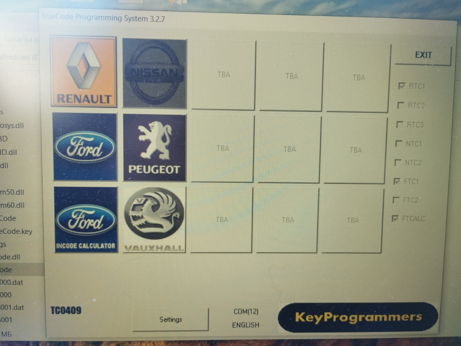

Если же все получилось, то у вас будет такая картина:
Выбираем Рено, после выбираем нужную нам модель и нажимаем Connect:
По идее дальше должен был начатся процесс соединения ноутбука с авто, и даже у меня ноут запросил пин код елмки, но после его ввода шкала загрузки так и на пошла. Ждем немного и нажимаем еще раз на коннект. И о чудо, все сконнектилось и можно прописывать ключи. Далее нажимаем Start Program и следуем инструкциям программы. У меня прописалось 3 ключа, первый — оригинальный ключ, и 2 новых, китайских. Счастью не было предела))

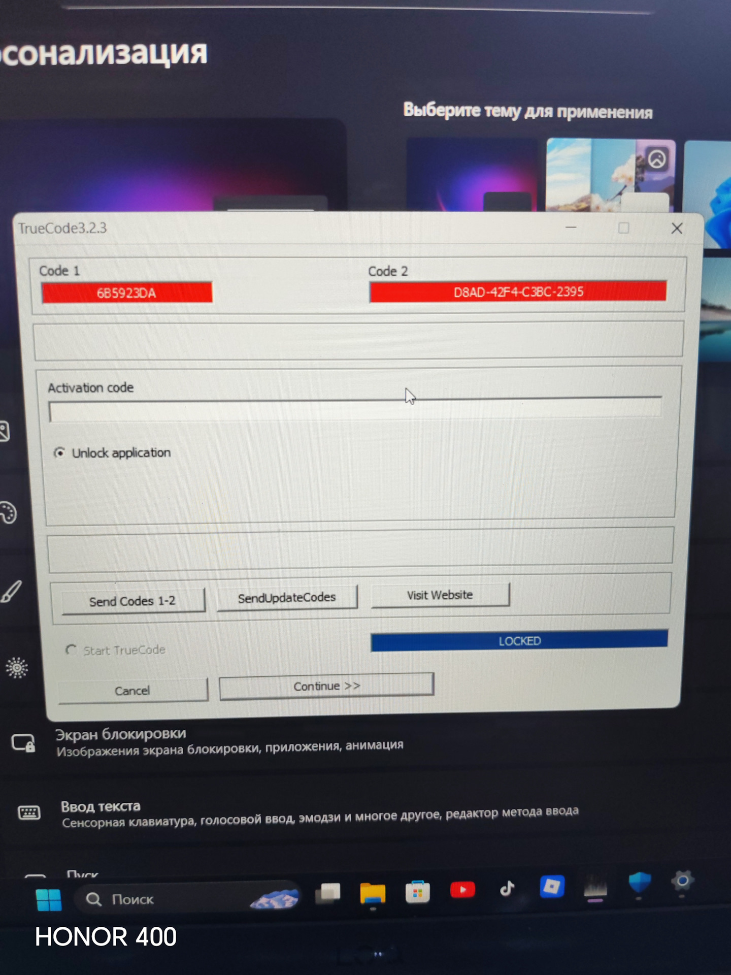

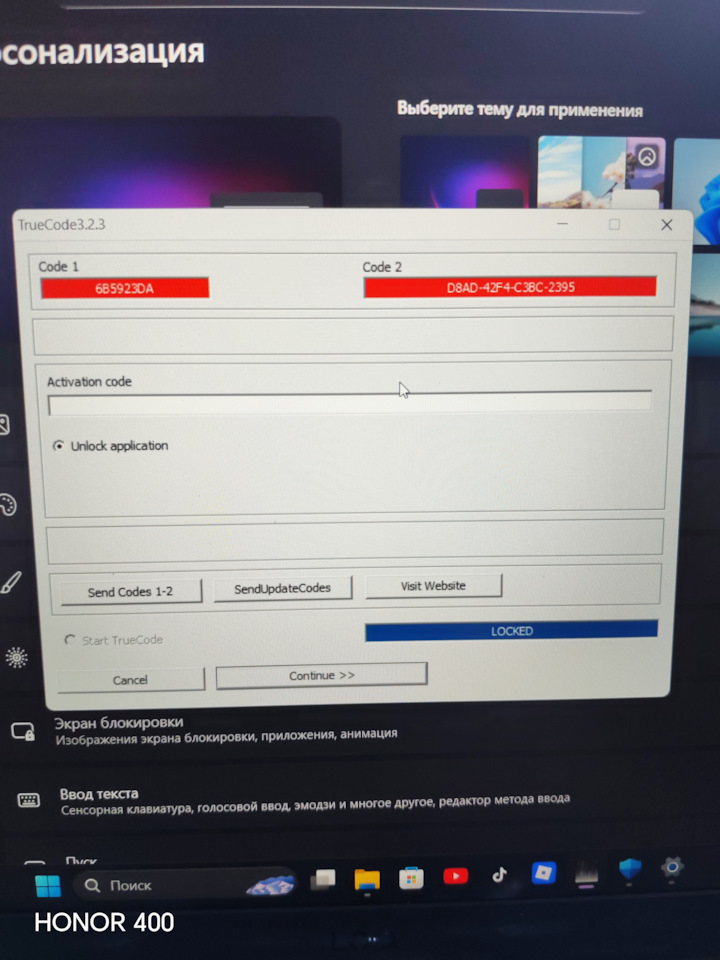

Здравствуйте, сделал вроде все как написано, а войти в прогу не дает, просит ключ, может кто подскажет?

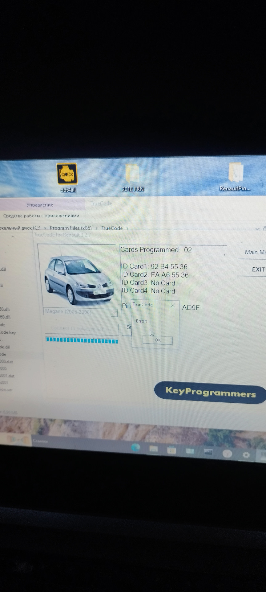

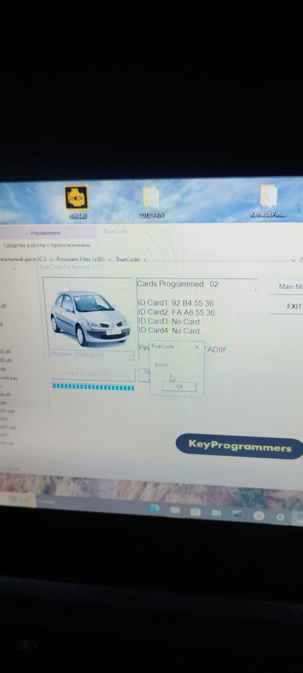

Здравствуйте хотел задать вопрос я тоже пытался прописать ключь карту через elm 327 Bluetooth, подключается прописанные ключи видит но когда начинаю процесс записи выскакивает ошибка error, из за чего может выскакивать такая ошибка?

Привет, у меня программа пишет настроить порт, хотя делал по вашей инструкции, какая у вас Винда на ноутбуке?
Windows 10, если правильно помню

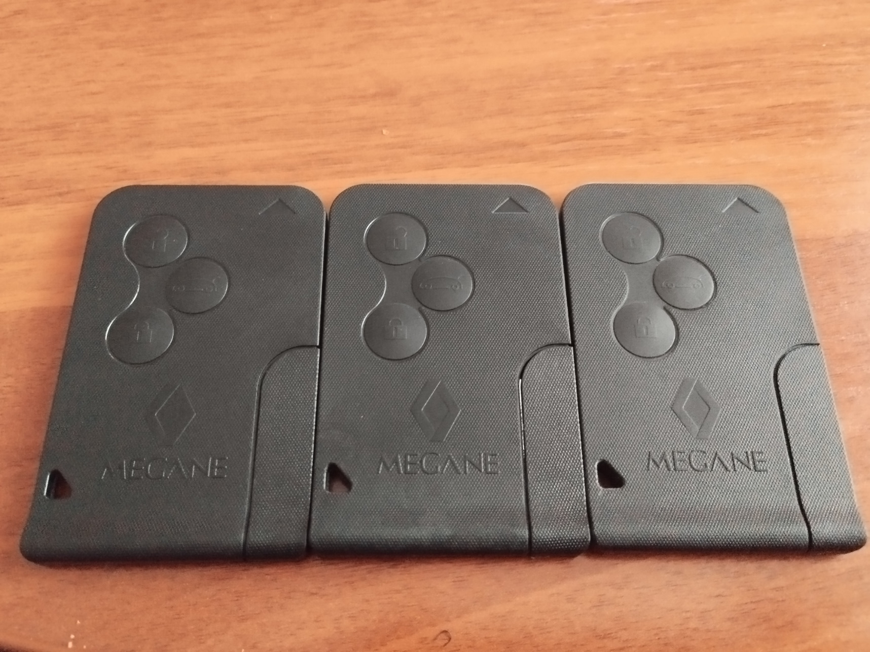

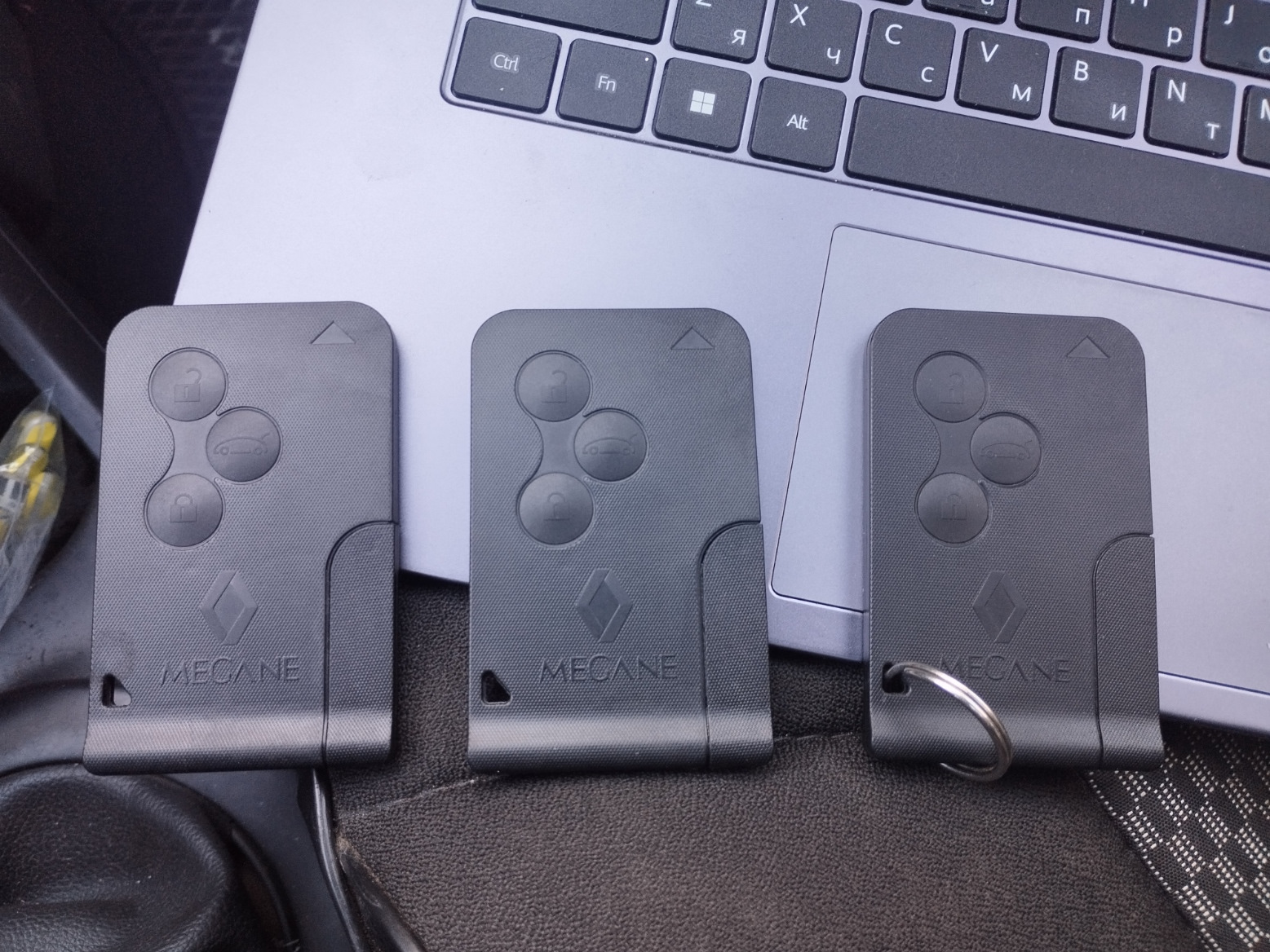

Привет, чет я не очень понял… На странице в али три варианта выбора — это количество карт в заказе? 1, 3 и 5… А то китайцы пишут "кнопок" 🤔🤣
Это количество карт в заказе, 1шт, 3шт или 5шт
Копии ключей качественные? Плотно заходят в приёмник или чуть свободно как орига?
У меня оригинальная тоже плотно входила, и новые точно также плотно заходят, поэтому разницы не увидел в них
Пардон, распробовал эти ключи, уже нравятся, у них кнопки прорезинены ещё к тому же
gagolin-vladimir
Я взял такие, мне не очень качество, кнопки клацают как-то громко и сзади видно отлитие под катушку или батарейку, не красиво вообщем
