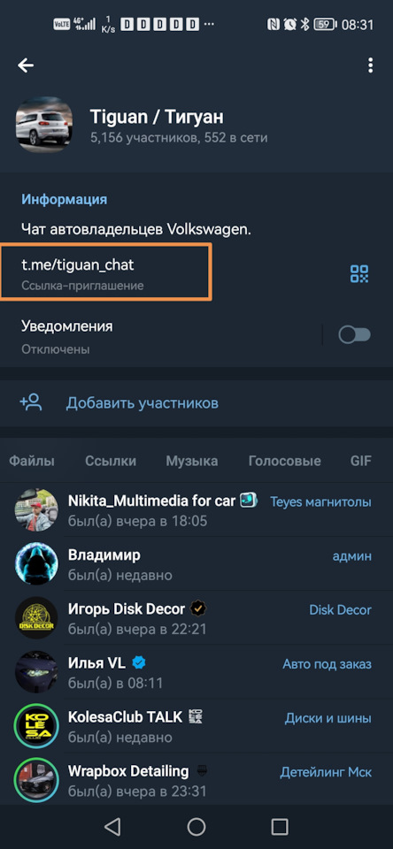

Что за чат ?)
t.me/tiguan_chat
Не удивлюсь если вы там тоже в роли участника или модератора😁
в чате большое количество людей)
