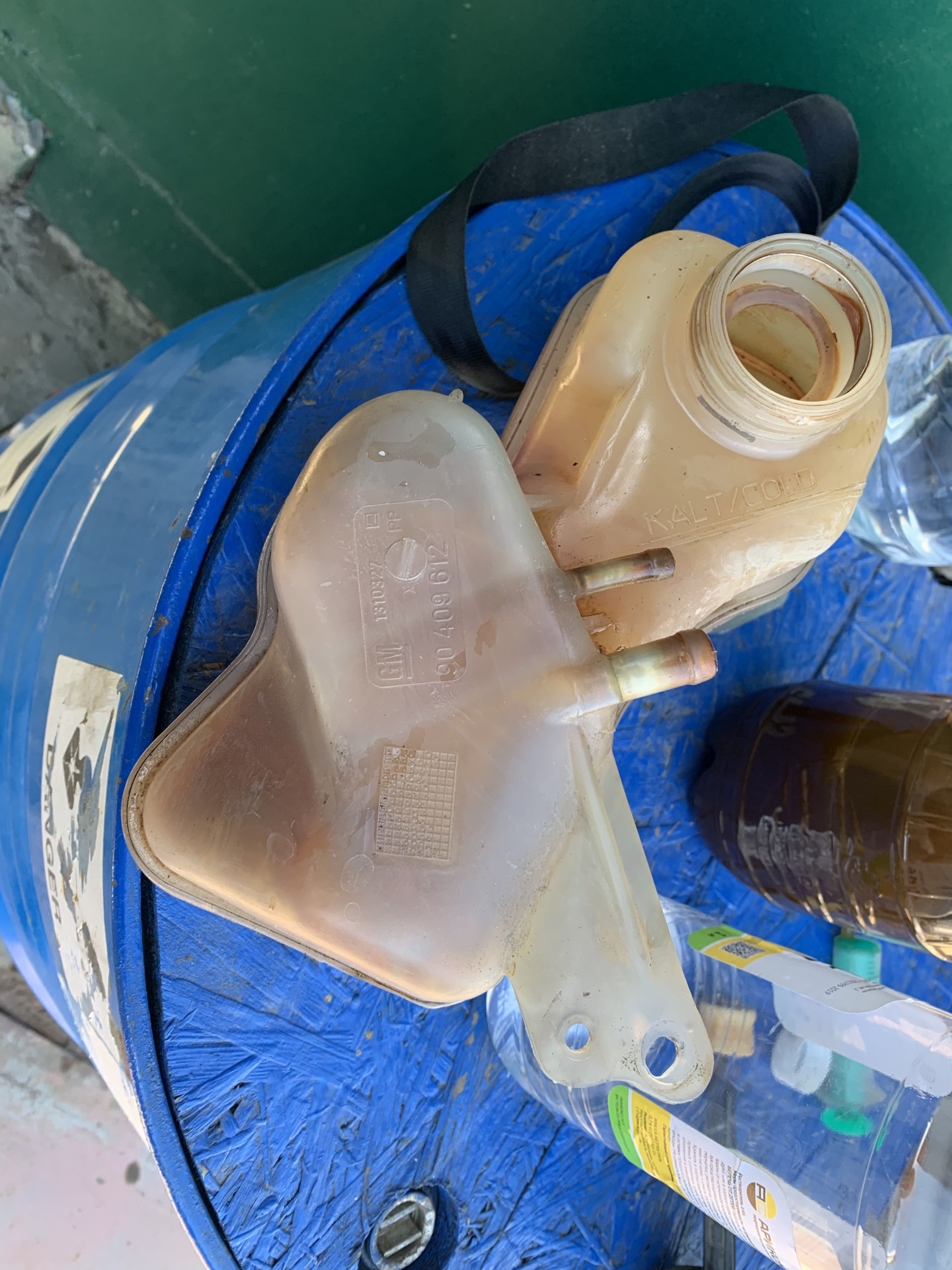

Накаркал — Ничего у него не ломается. После мойки залез под капот — а там все в грязи. Дорога к дому в говно (лучи поноса тебе, вениамин к). Решил тряпочкой грязь пооттирать. Ну тер и тер и бачок расширительный тоже потер. Из под тонкого соска и потекло — известная болячка старых бачков на бигблоках. Бачок слава богу был в запасе — полез сразу менять — погода то огонь +22С
Откачал шприцом антифриз. Скинул шланги и бачок ииии не увидел трещины на соске.
А вот шланг (хоть и еще немецкий гейтс) — задубел.
Достал бачок из запасов, отмыл его. Шланг нашел новый Тигар от Реногора (тоже с развоздушки) — подрезал по месту, установил.
Красота!

Шланги в систему ОЖ только силикон, хомуты самозажимные, собрал и забыл
Был опыт с силиконом. Боже упаси себе такое ставить. А хомуты такие и стоят.
Подробнее про опыт
Текут по стыкам. Не у меня. Ставили новые, цвет синий
На моих 2х автомобилях есть в системе ож шланги силиконовые синий, 2 года назад поставил и как были мягкие так и остались и не бегут, не капают
