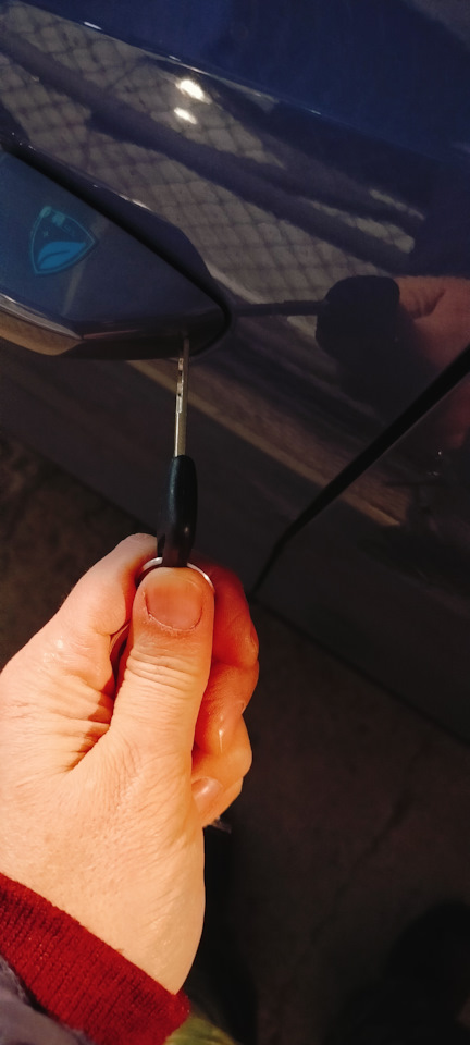

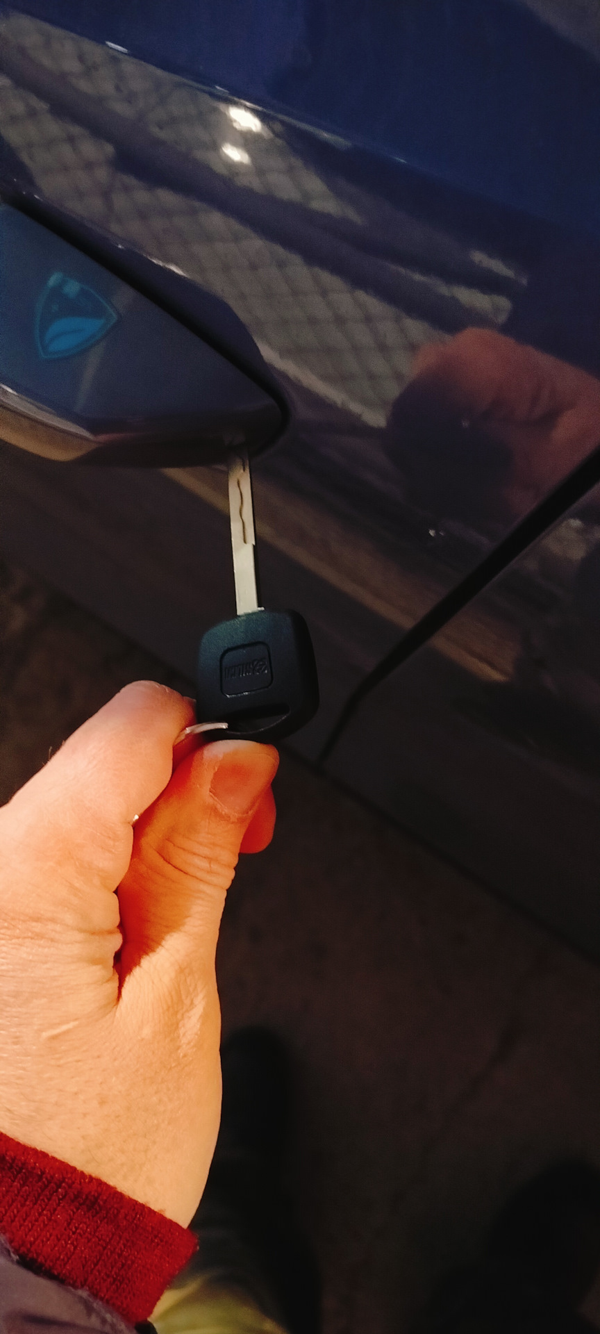

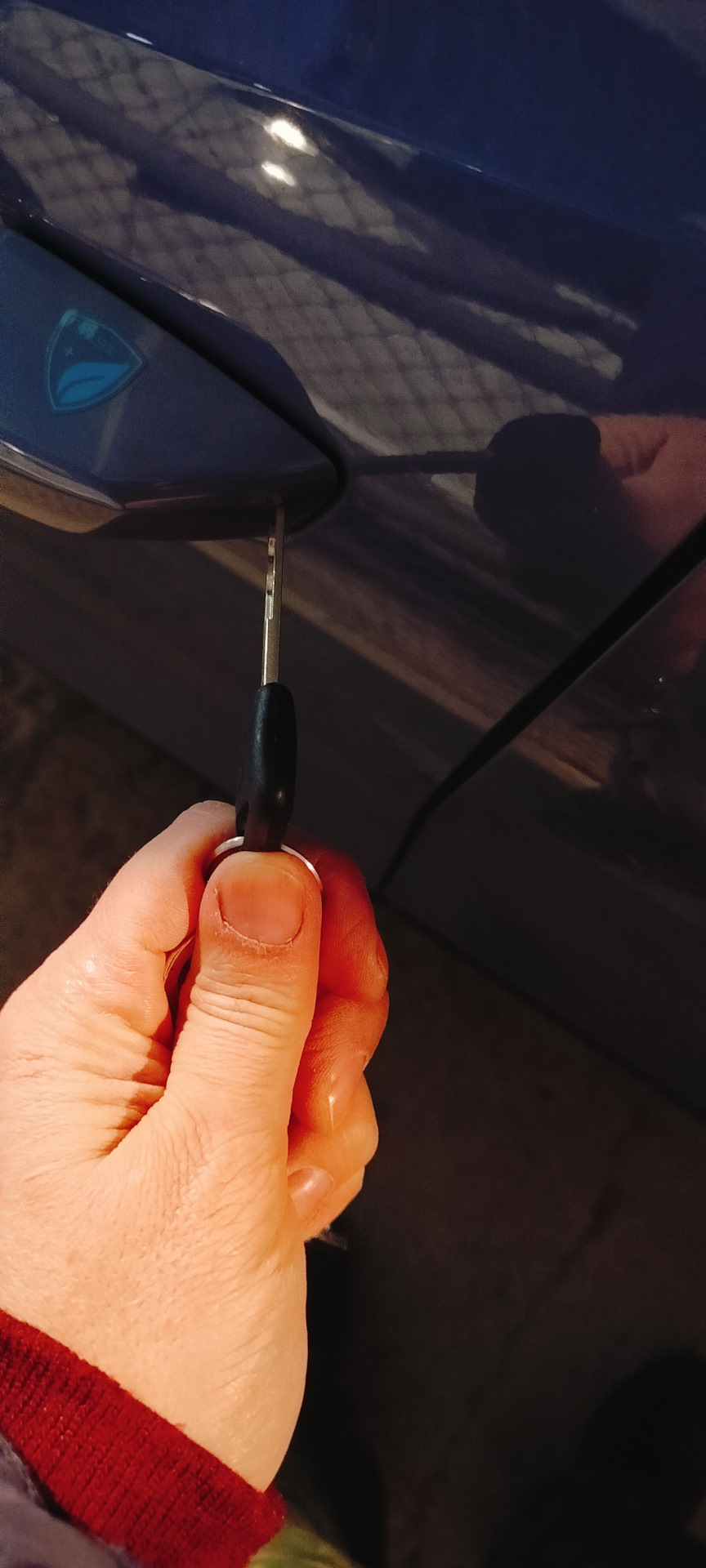

Засунул ключ, и потом два раза подряд поворачиваем направо, дверь открывается, акум при этом отключен. На ключ внимание не обращаем, это я отдельный ключ нештатный заказал.
А вы пластик с ручки снимали или оттягивали и прокручивали? Только на открытие работает?
Ручку вытянул, ключ засунул и открыл
SorentoS77
Спасибо) приеду попробую
