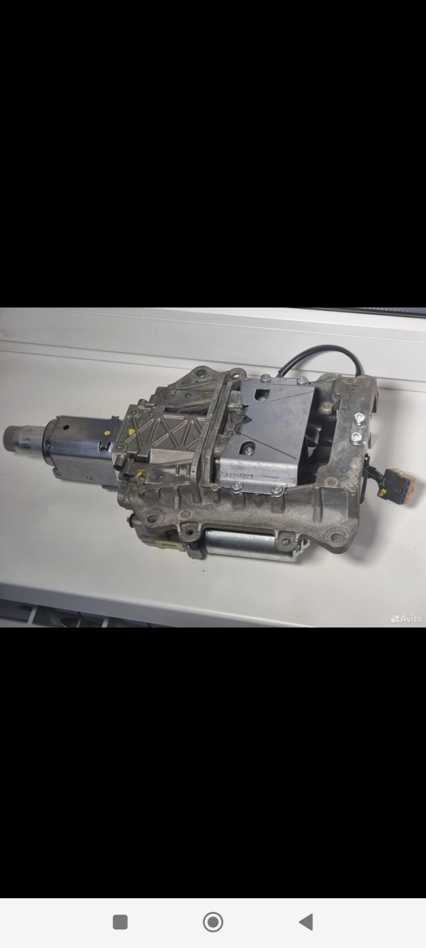

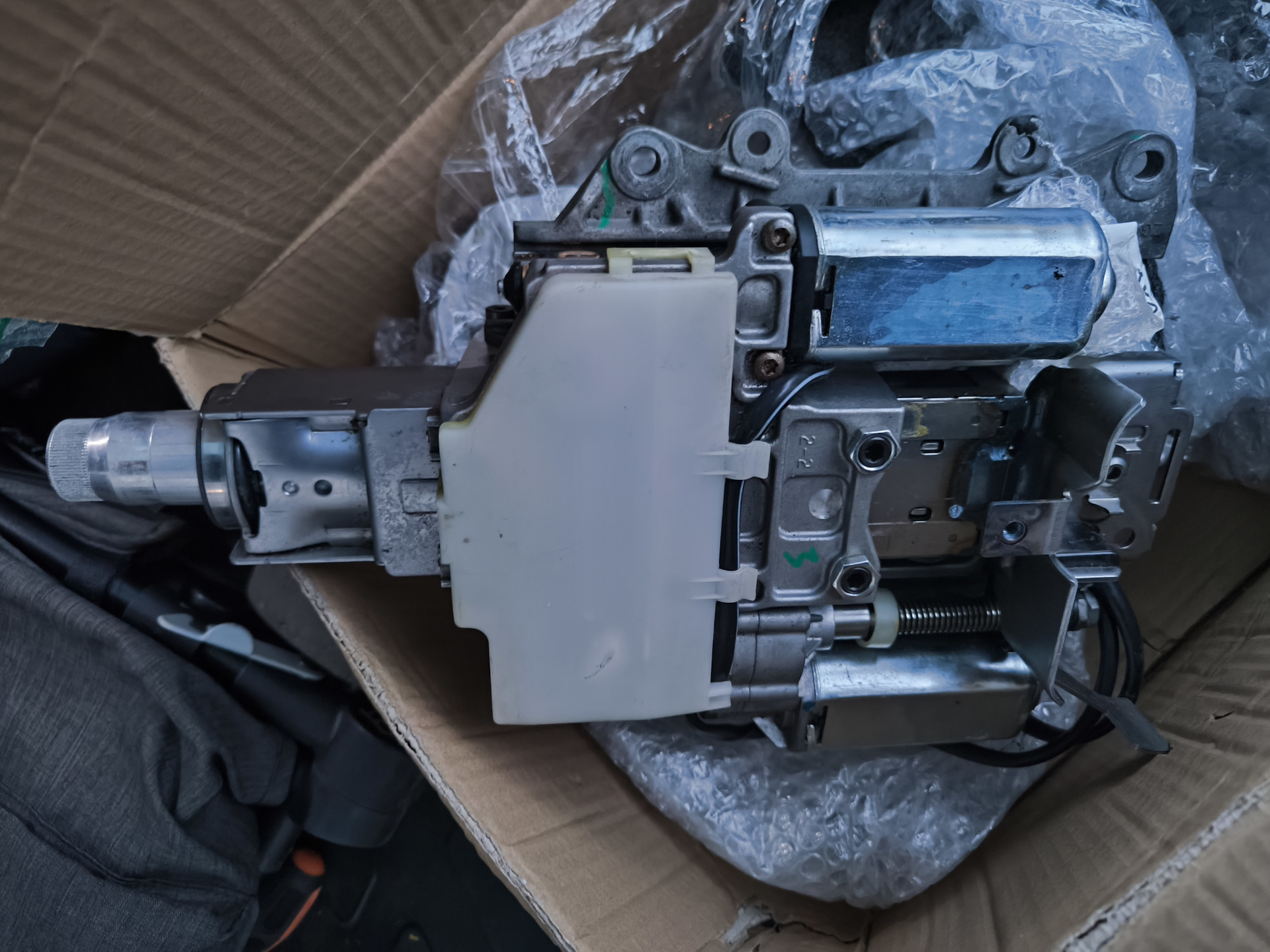

план установить электрическую рулевую колонку и руль с подогревом.
начинаем сбор зап. частей:

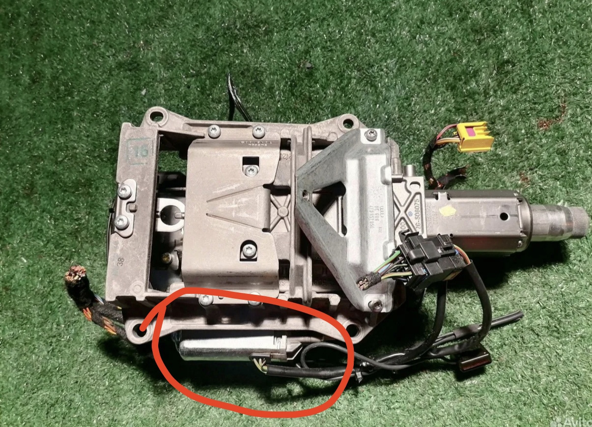

1. надо нам электрическую рулевую колонку с Q7 их валом и недорого (есть кто ставил с А8, про А6 не знаю, навид крепления другие)

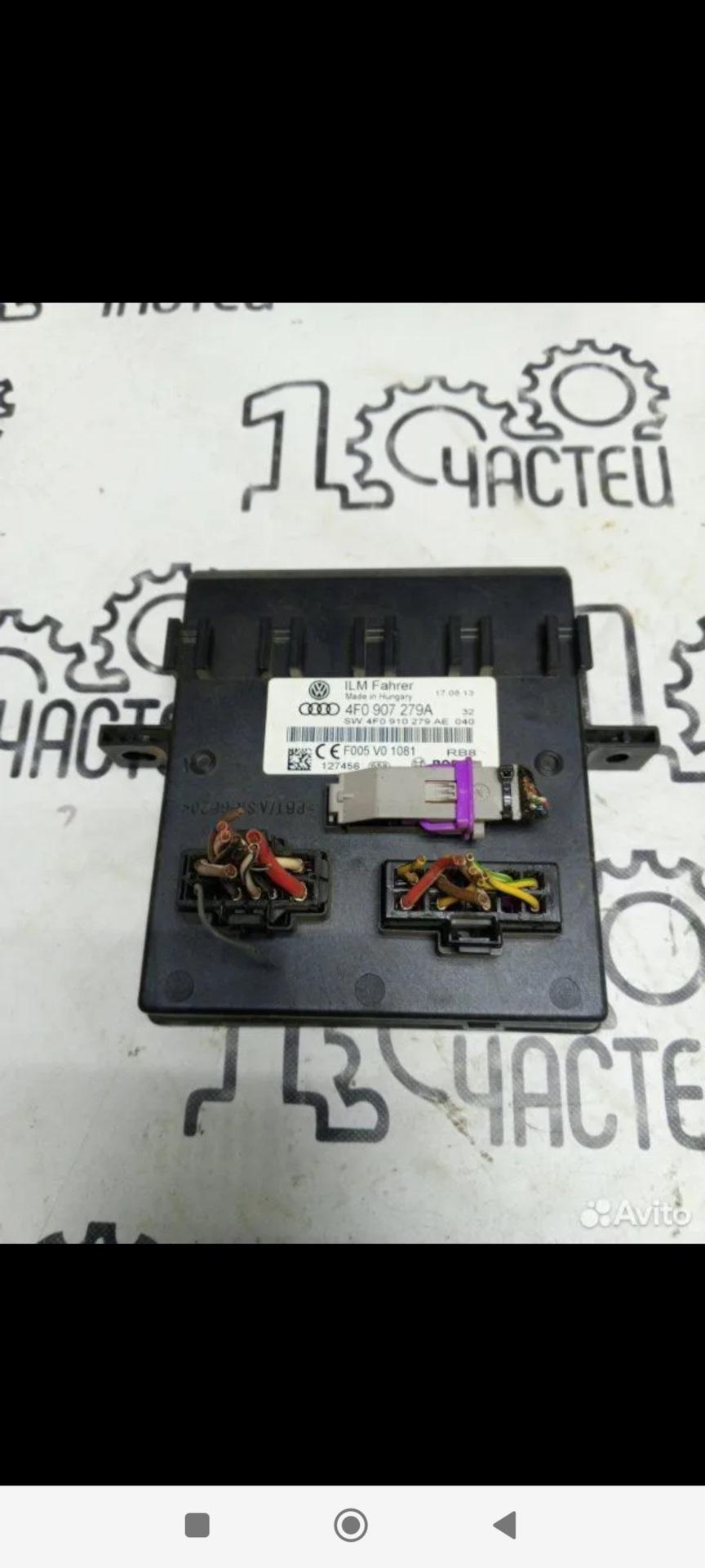

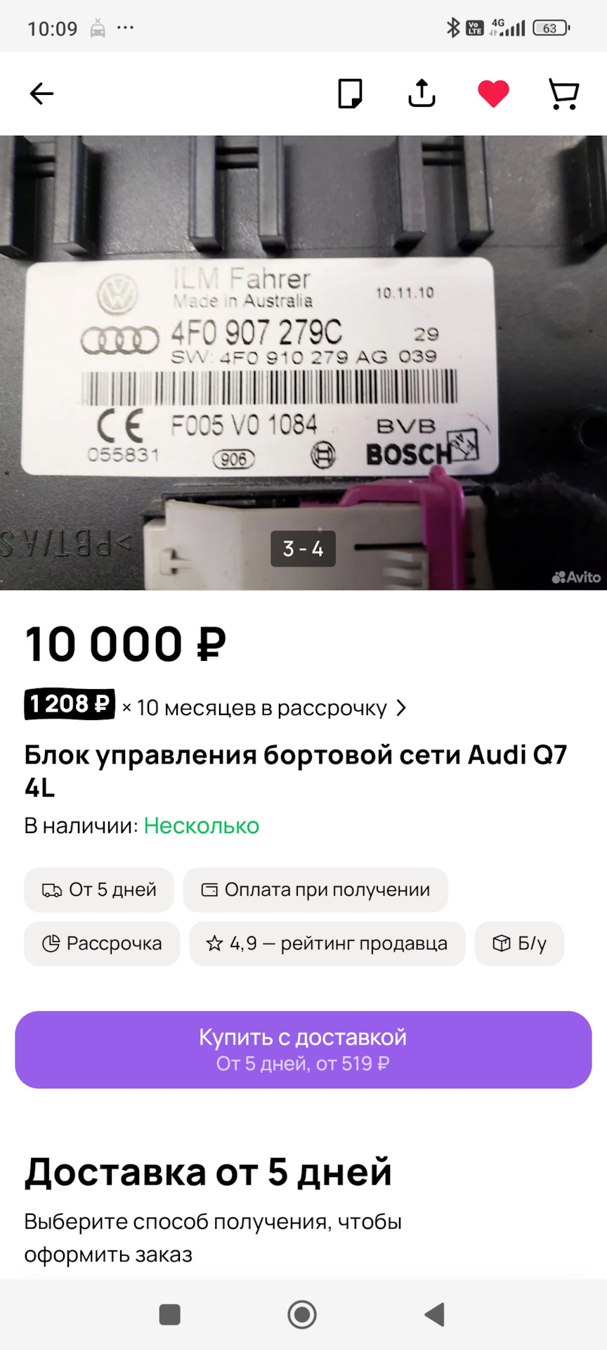

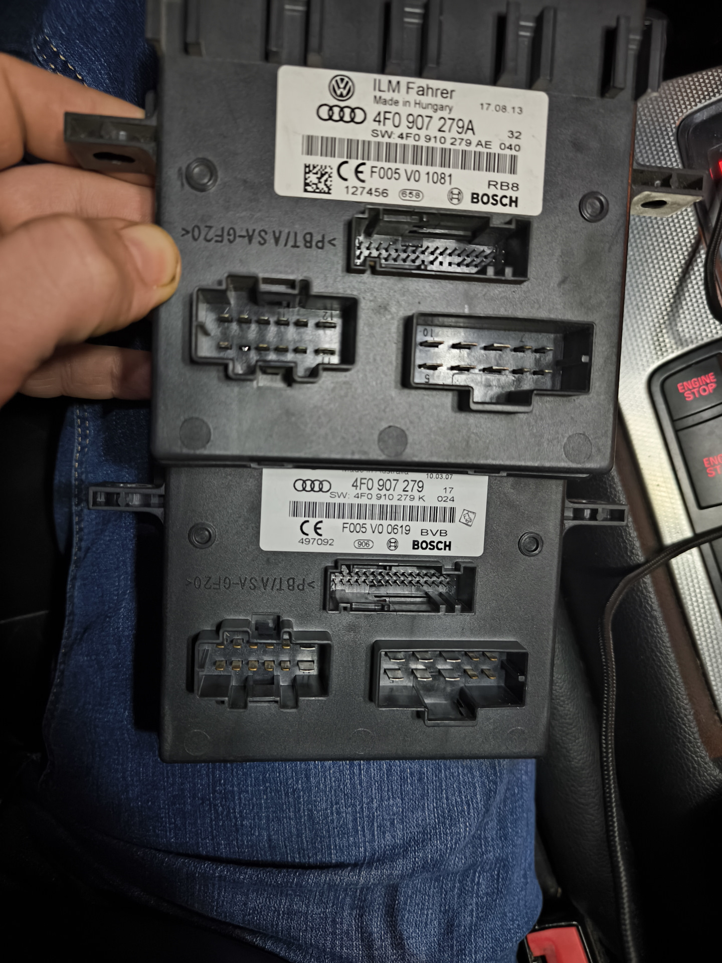

далее нам нужен блок борт сети с функцией поддержки эл. рулевой колонки.

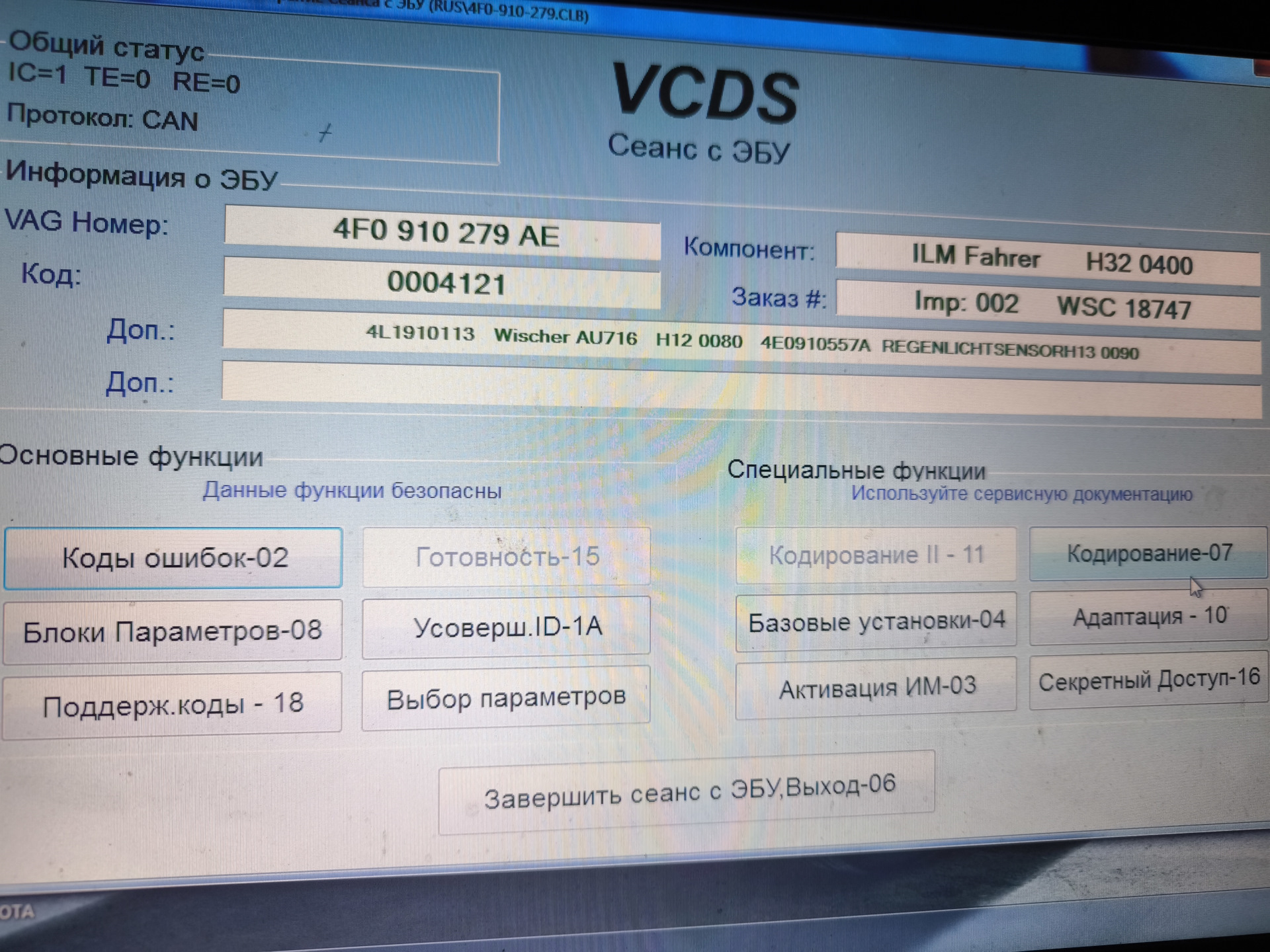

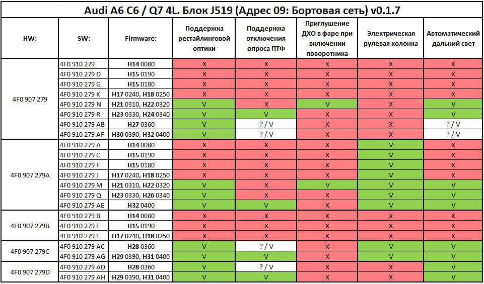

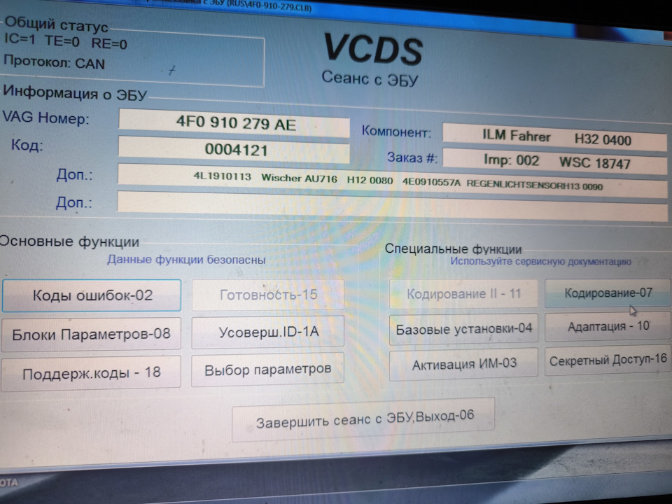

2. Тут мне повезло, брал на авито колонку и нарвался на человека кто писал пост про блоки. и он мне подсказал что не надо брать модный и разрекламированный всеми М блок а взять АЕ, 4F0910279АЕ так как я и хотел что бы была опция отключения ПТФ.

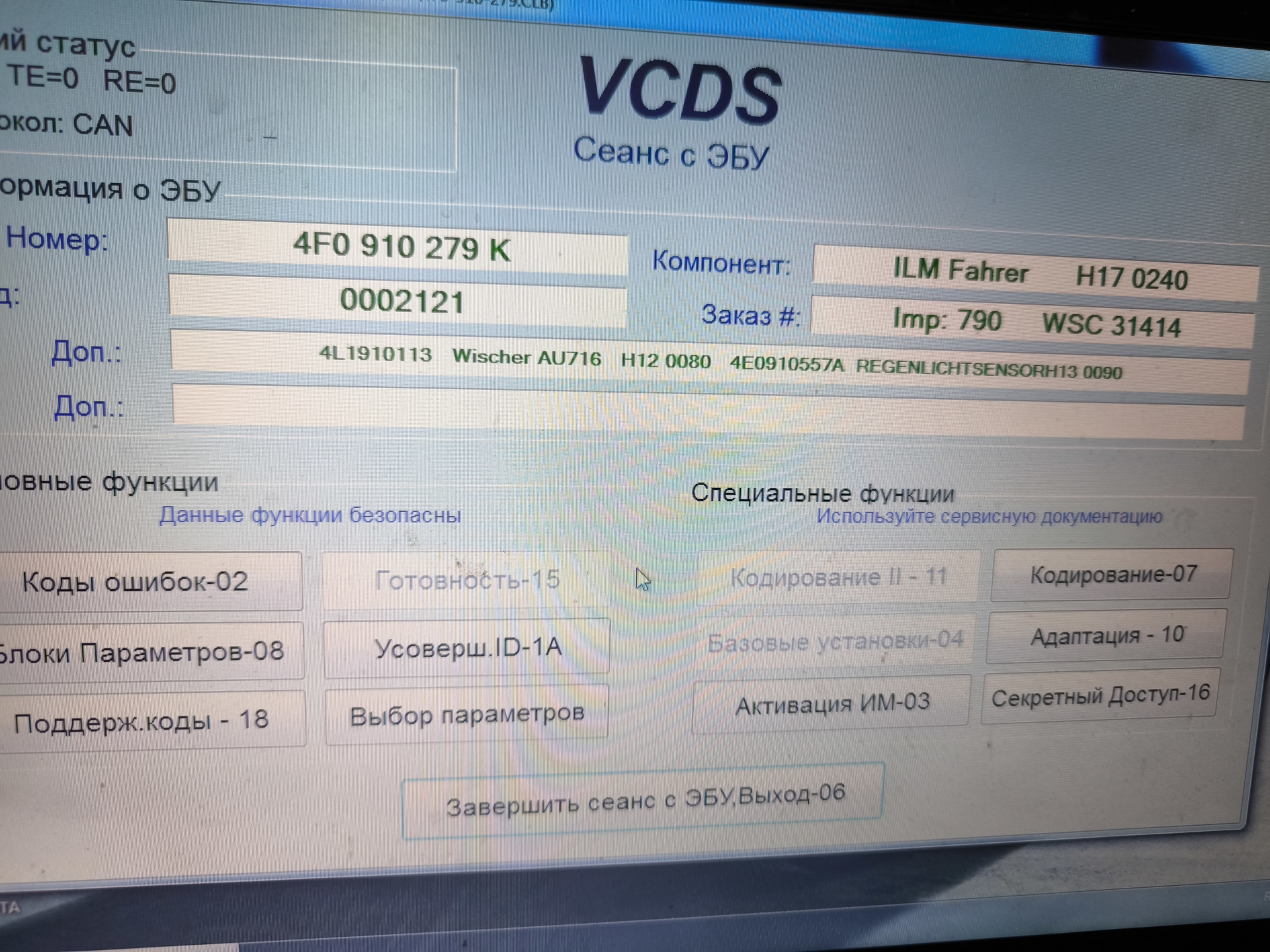

в общем приобретен блок. среди местных нашел человека, который прищепкой перекинул подкорректированный дамп, чтобы не было защиты компонентов, я заранее сфоткал свою кодировку и перенес в блок, далее кодируем как надо если что. (кстати без блока можно ездить, но фары, поворотники не работают) у меня был 4F0910279К

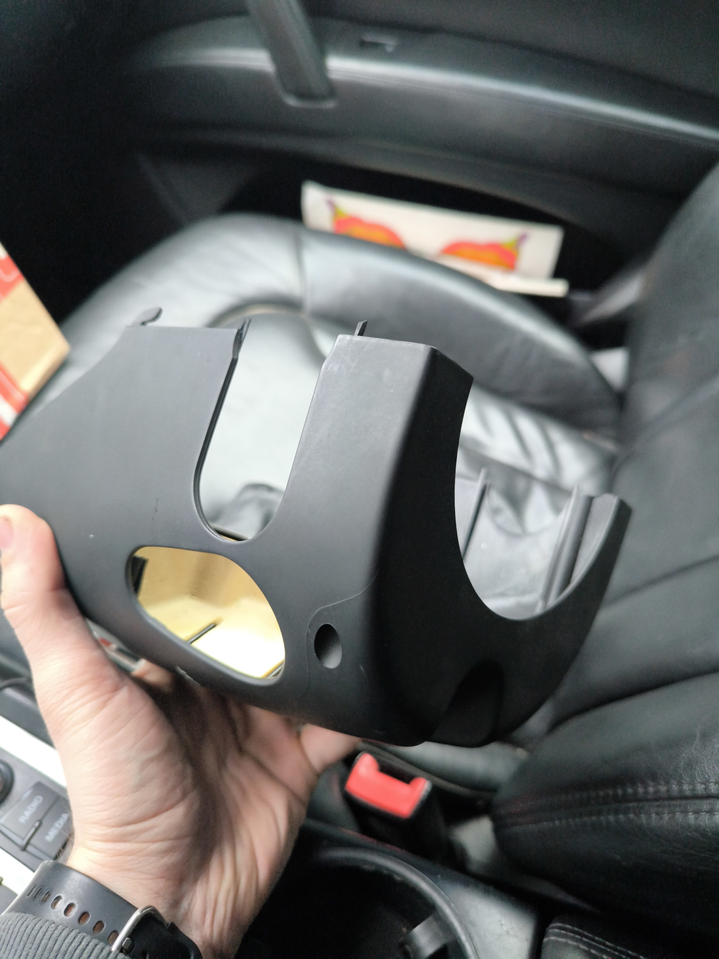

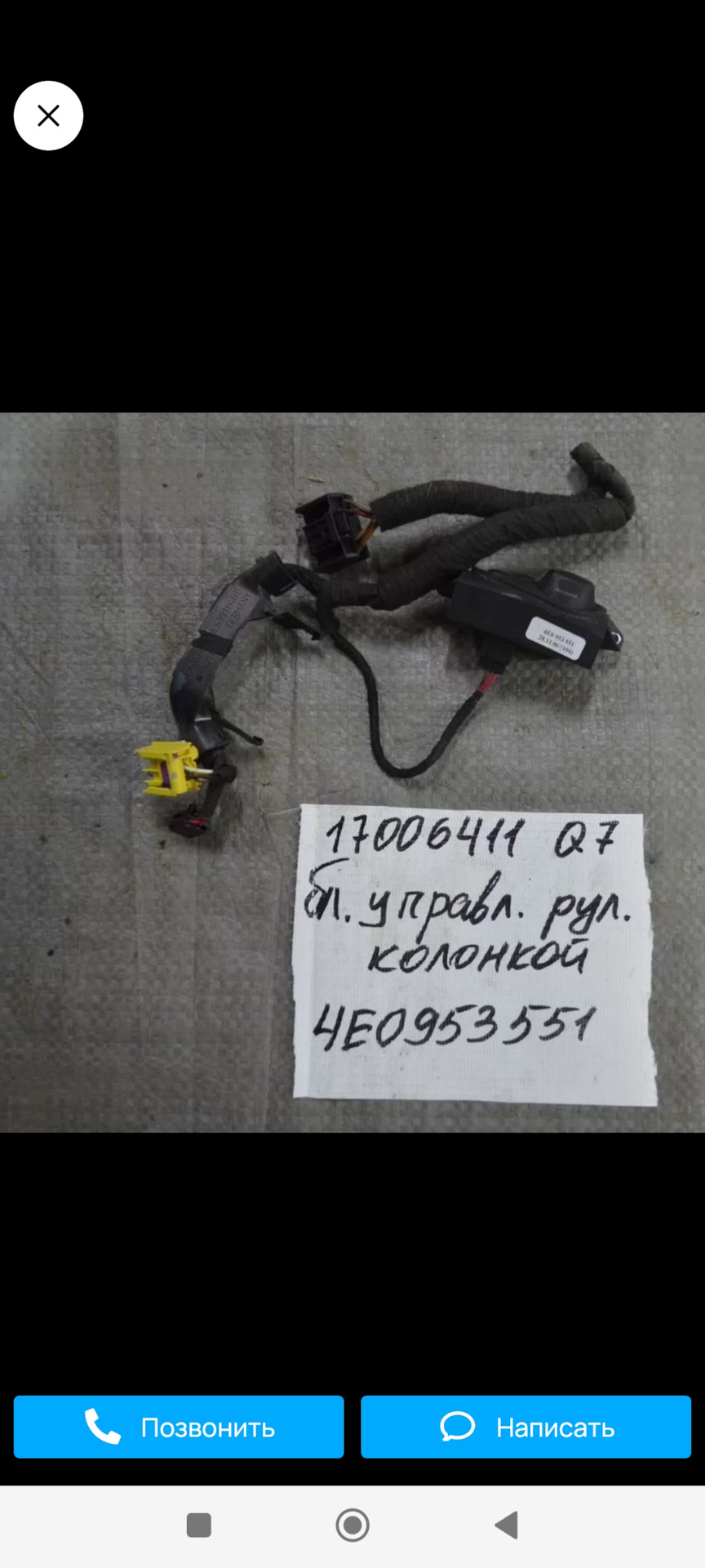

3. далее заказал нижнюю накладку под эл. колонку и кнопку джойстик для эл. колонки.

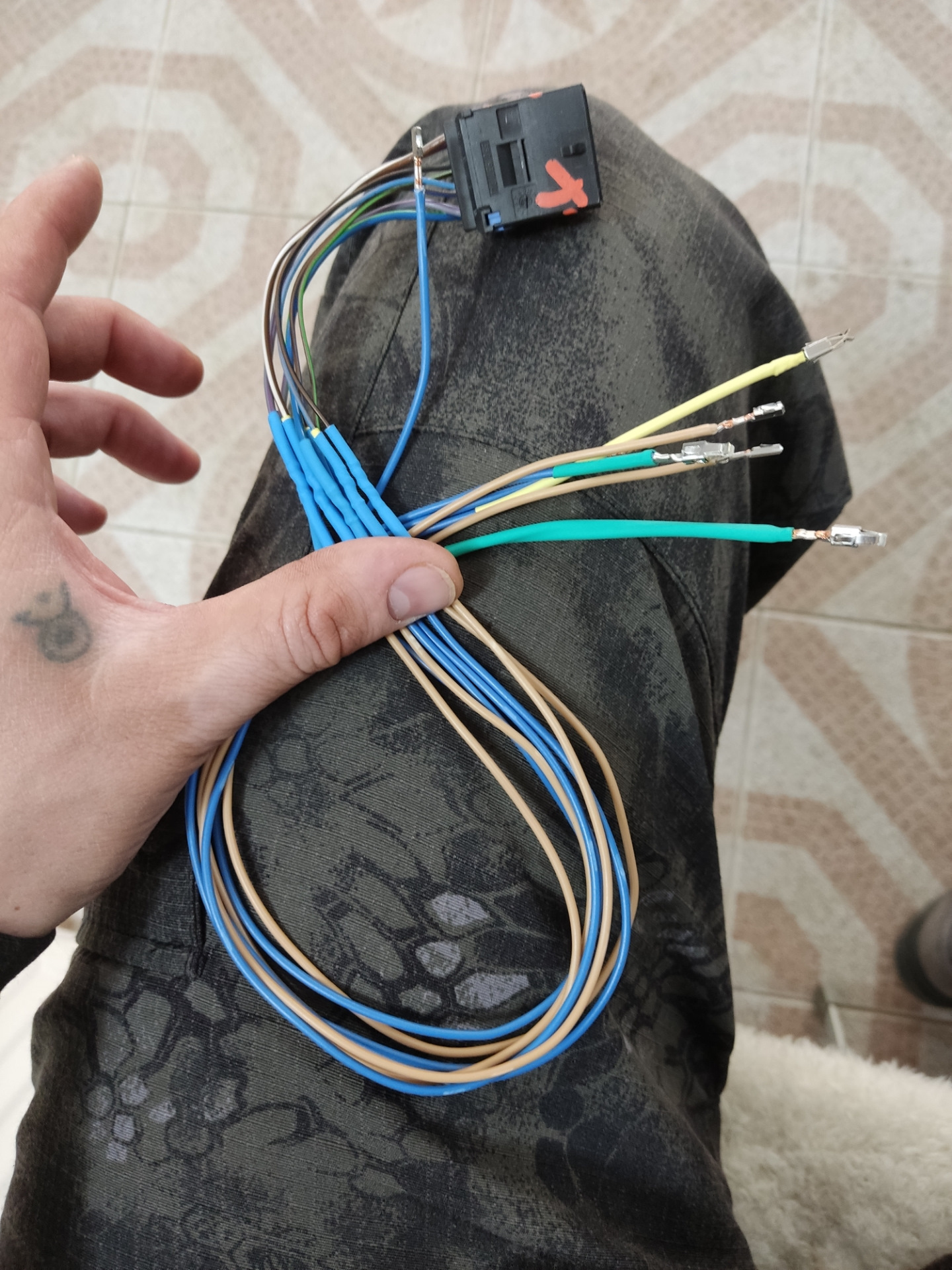

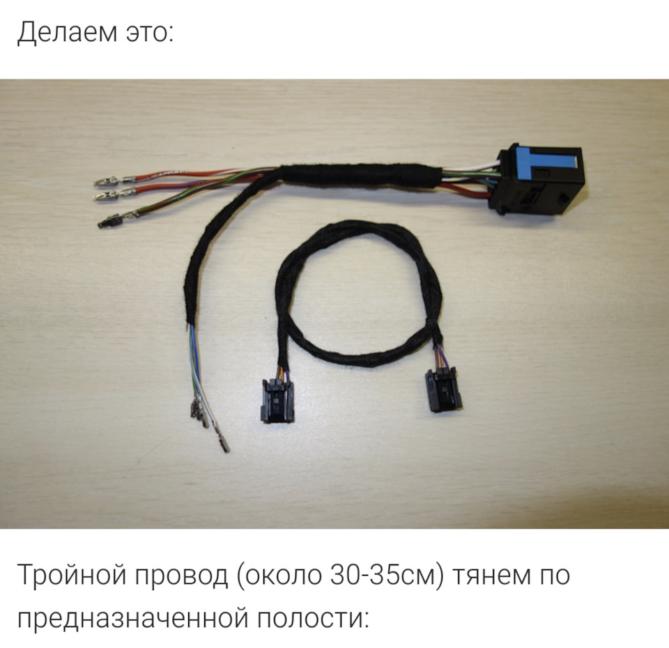

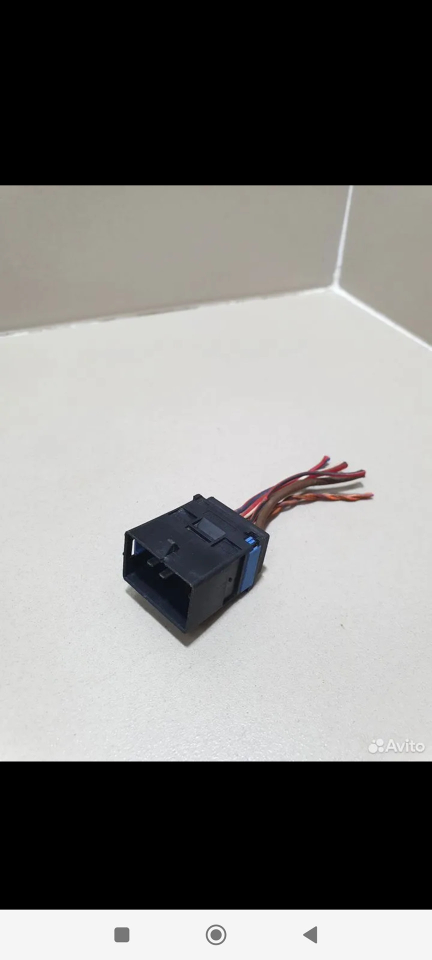

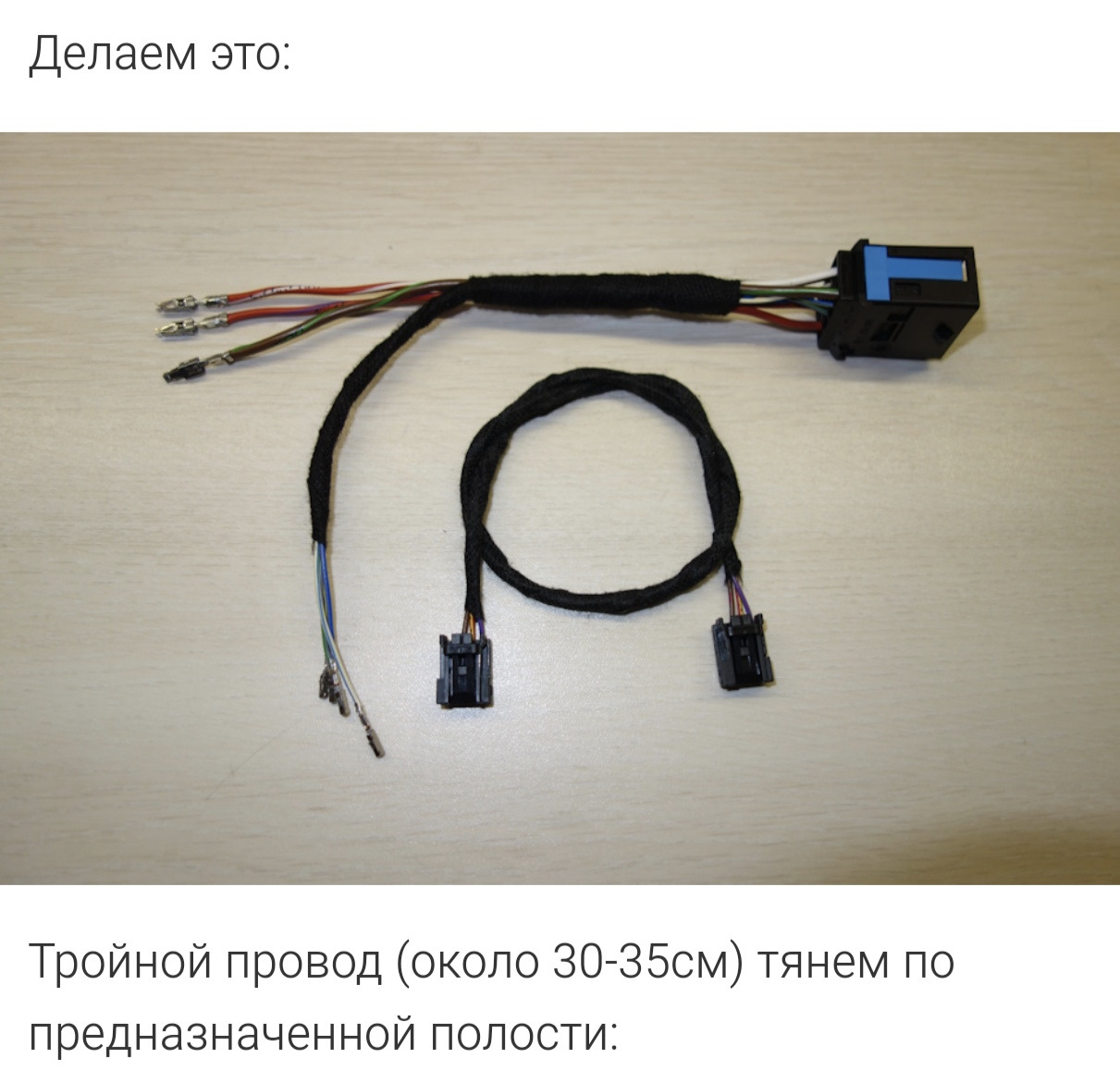

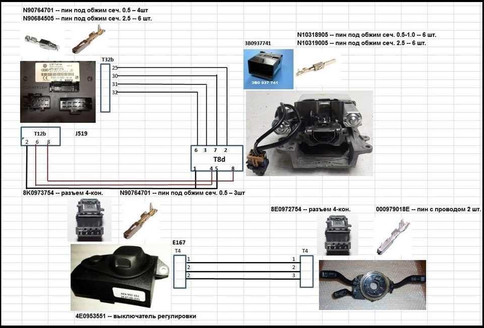

4. Так же нам необходима проводка от кнопки к подкове и проводка от блока к рулевой колонке.

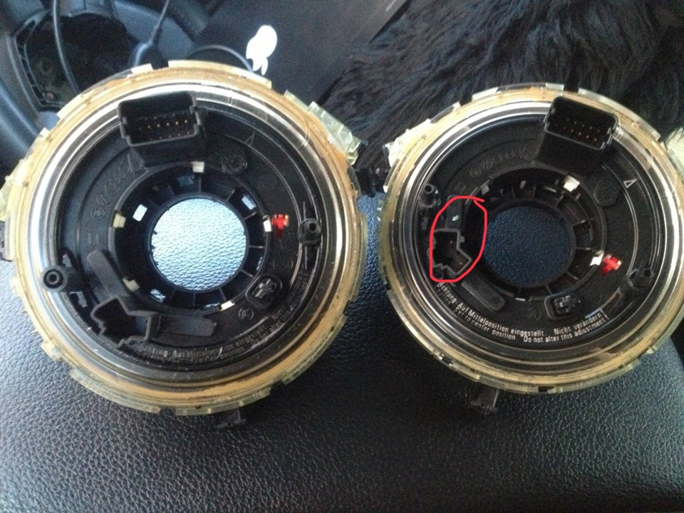

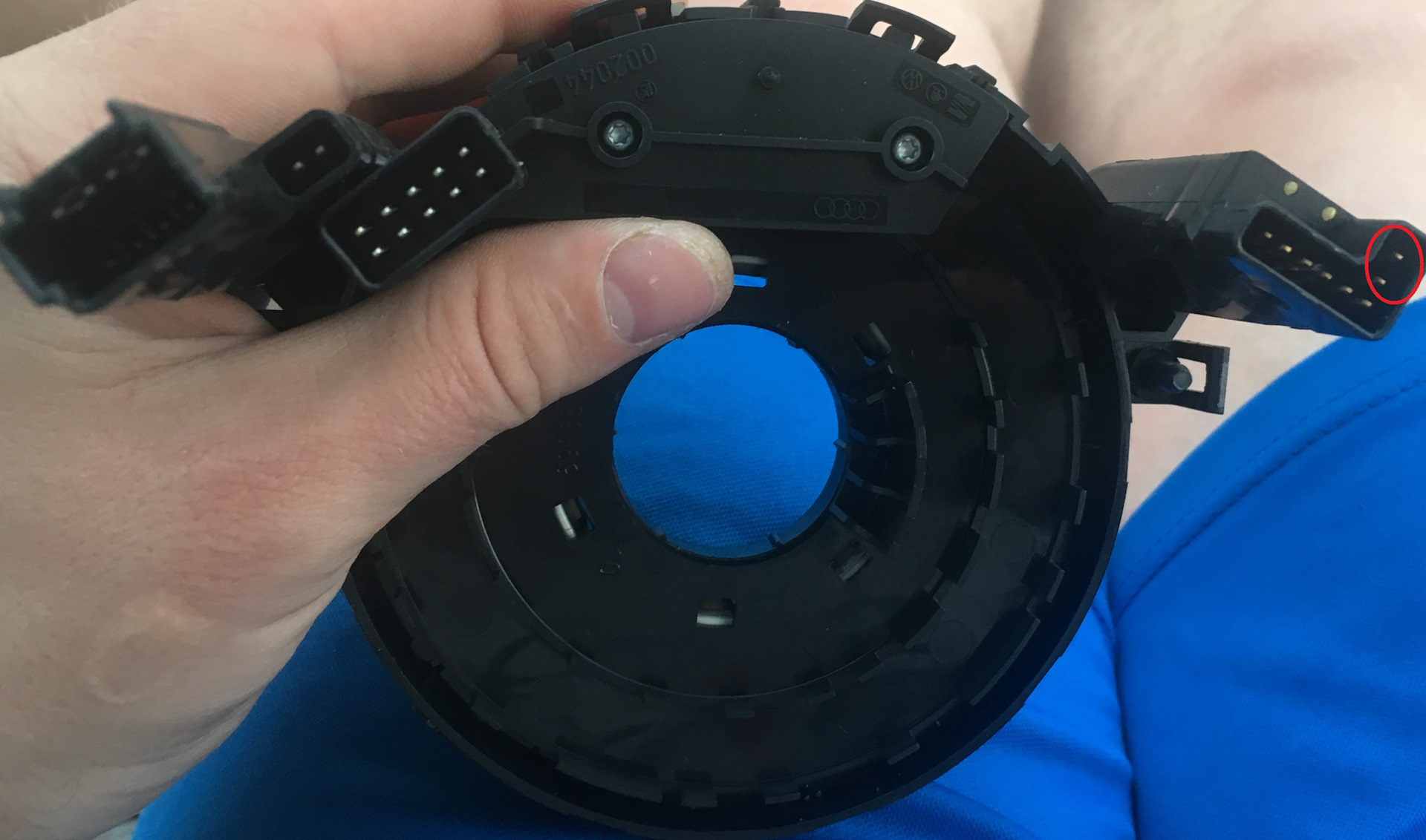

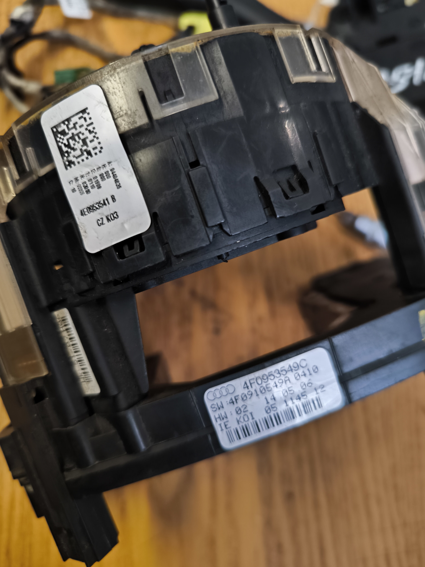

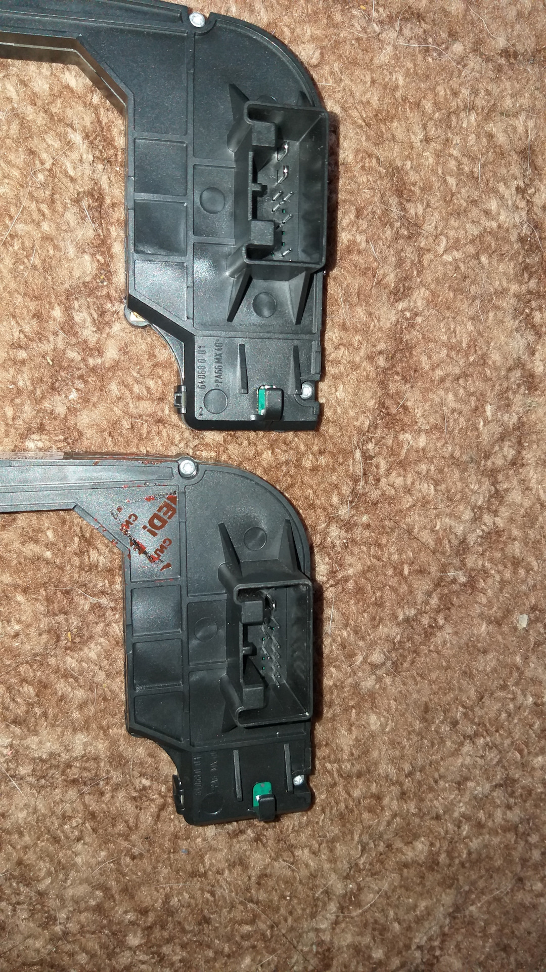

5.приобрел подкову для руля с эл.подогревом
6. Шлейф для руля с эл. подогревом
4f0953549С
4f0953549B

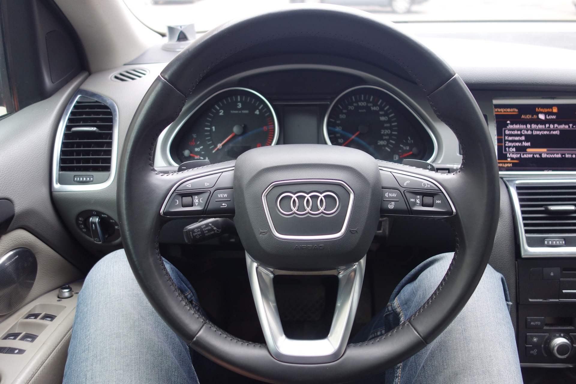

7. Руль с функцией включения подогрева с А4 В9 (жаль без перфорации)
8. нужен Lin адаптер чтобы руль заработал

Повезло что «АЕ» нашел. Ну и ЗК сняли без проблем.
Ну так их много
И как бы сказать что это снятие ЗК нельзя
Это копирование. Так что в этом и нет проблем то
Если так как написано: « прищепкой перекинул дамп, чтобы не было защиты компонентов, я заранее сфоткал свою кодировку и перенес в блок» — то 1-е при перекидывании дампа перекодировка не нужна, она и так Ваша будет; 2-е электро колонка не заработает. Опять же повторюсь, если именно так сделали, как написали, то есть перелили свой дамп в новый блок.
почему не заработает колонка?
если блок с поддержкой колонки есть, колонка и проводка есть, кодировка есть
Повторяю, у Вас был блок без поддержки эк, Вы перелили дамп из своего блока в блок с поддержкой эк, так?
там в дампе меняются некоторые биты которые отвечают за ЗК защиту компонентов
ПО ведь никто не трогает, всего лиш переносятся данные авто в блок, н уи в последствии меняется кодировка на необходимую
что не так? или не по русски выразился?
ссылки на людей кто делал скинул, та описано подробно
Я же не просто так написал именно цитату из Вашей записи. Одно дело перенести дамп, другое дело изменить в дампе область, отвечающую за ЗК.
я понял что вы технически грамотно говорите, я лишь поехал к человеку, у кого прищепка, у кого опыт.
заранее сказал что надо дамп перенести, показал записи тех от кого я инфу взял.
лично я не не читал/правил/заливал дамп, я обратился. конечно если самому делать надо грамотно для этого я ссылаюсь на других.
но общий смысл то снять ЗК
но я подправлю

Уже установили электро колонку?
колонку поставил, еще фишку не сделал, питание не дал

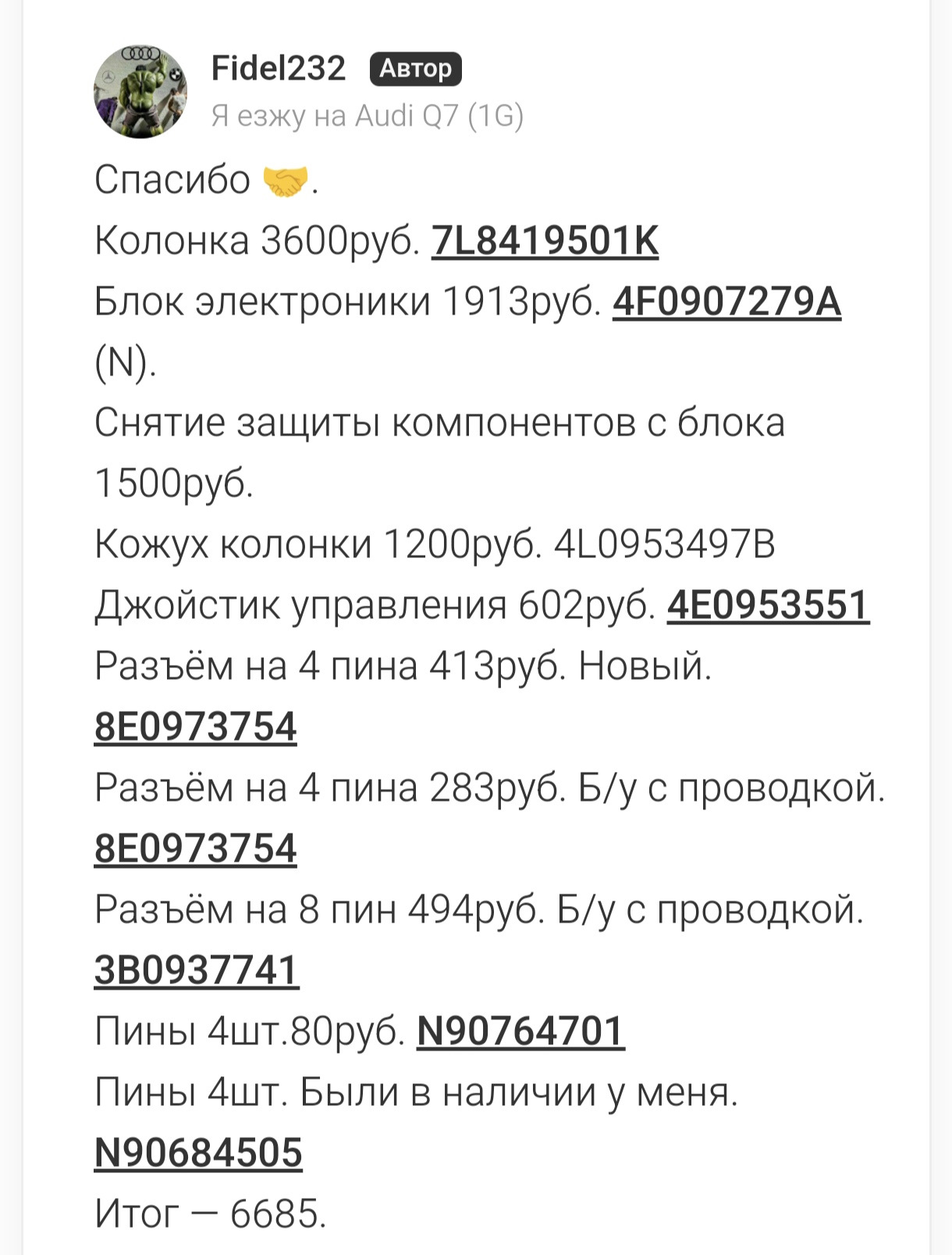

по расчетам для эл. колонки и руль с подогревом выходит:
эл. колонка -2000р
блок 900р + 1500 снять защиту
кожух 700р
кнопка с проводкой -1000р
фишка 500р
подкова + кольцо 4000р
руль с подушкой 20000р
лин 6000р
Совсем не дорого подкова и кольцо, подкову брали 4f0953549F или 4f0953549С? Чёт некоторые пишут, что и 4f0953549B тоже с подогревом.
Мне вот подкова плюс шлейф в 12 обошлись, но возможно у вас с доставкой проще ввиду местоположения.
B и С брал 4f0953549С 4f0953549B
вот мой комплект
