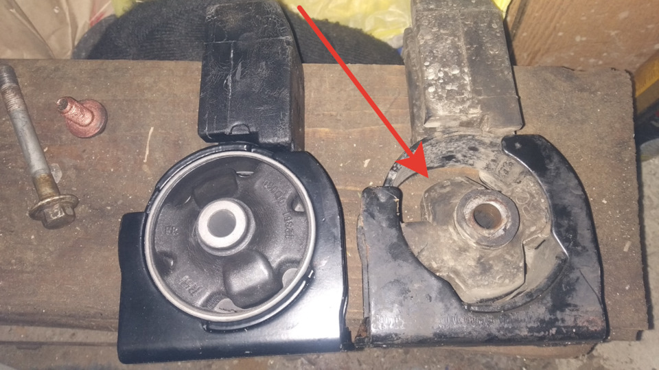

Казалось бы. Оригинальные артикулы, с виду добрые опоры, но не тут ты было. Там оказалась солянка из опор МКПП и АКПП. О чём выяснилось позже. Большая просьба не тратьте свои время, деньги, ещё раз деньги в сервис, если не устанавливаете самостоятельно. Черный список бренд — Nakamoto.
Далее я пошел по пути замены на дубли от RBI. Очень даже сносно, если руки правильно заточены и готовы к доработкам. Но только в летний период. Температура окружающей среды около 0 и это отдельный кайф только для представительниц прекрасного пола на пассажирском сиденье. Жителям с настоящей зимой можно и самим прикинуть результат.
2021 год.
1. Установил переднюю в сборе T09Z12FMZ.
2. Левую МКПП T09ZE121L, прессовал картридж в оригинальный кронштейн. Без доработок там никуда, втулка картриджа короче, необходимо наращивать и затягивать указанным моментом.
3. Установил картридж T09ZE121R в оригинальный кронштейн.
4. Установил картридж T09Z12EM в задний оригинальный кронштейн.

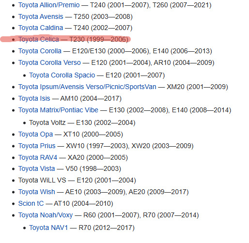

Привет. Скинь какие ставил от других. Тут большой текст по этому поводу. Есть 1 фактор интересный.
По памяти помню что тойота корола филдер и тойота виш, вроде ещё от чего то смотрел подходит.
Я вот сейчас пишу большой текст и проделал физические проверки осмотры на Короллах, Авенсисах и держу в руках 3 из 4-х новых из оригинальных опор.
Можно закрывать подобное, там разная геометрия это раз, вес, посадочные отверстия подрамника, дополнительные демпфера, размеры втулок отличается и жесткость резины в Шорах даже в рамках одной только Селики, даже внешне похожие дают смещение и нарушение всех остальных опор, нарушают переключения — не корректные при " вроде всё нормально". Только оригинал и желательно " свежий".
Другая авто из вселенной Toyota MC (Medium Compact) прекрасно между собой заменяются, в Селике без последствий — нет.
Да все подходит замечательно. Я лично это проверял это первое. И второе там тако же 1zz-fe. Если кранштейн немного другой, то его запресовать в свой кранштейны под часа делов.
"И второе там тако же 1zz-fe." К сожалению не значит ничего, глубина посадки 1ZZ-FE на разных авто отличатся, как и крепление к подрамнику, опять же проверено на практике с Короллами и единицей Авенсиса, создается излом, смещение некорректная работа всех остальных опор, высота кронштейнов разная, лапки разные. При вроде бы всё нормально и замечательно. Максимум что может безболезненно подойти это передняя и то только физически, в шорах отличается, центровка втулки опять же нарушает работу всех остальных.
1. Кронштейны можно, но идеально сопоставить на глаз не выйдет. Опять же деструктивная работа что и было сделано ранее.
2. Прессовать бессмысленно, центровка, массив, жесткость отличимая у других моделей даже самих сайлентов, про аналоги молчу все поголовно дико не соответствуют вообще ничему.
