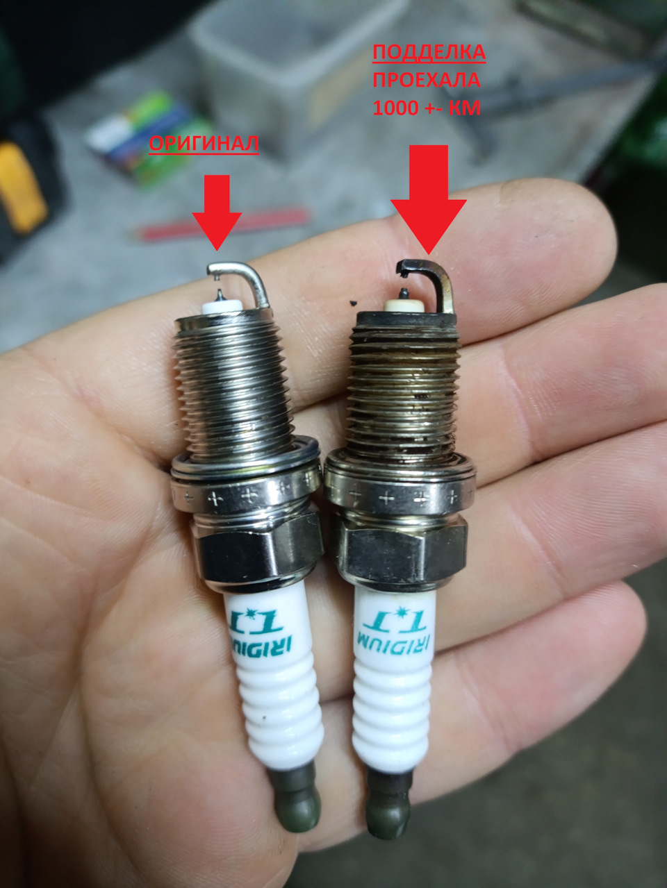

В мотор 1NZ-FXE стоят свечи FK16BR-AL8 (цена 3400 за 1 шт). Ставлю IK16TT т.к они дешевле (1250 за 1шт). Прошли они более 100 тысяч замечаний нет.

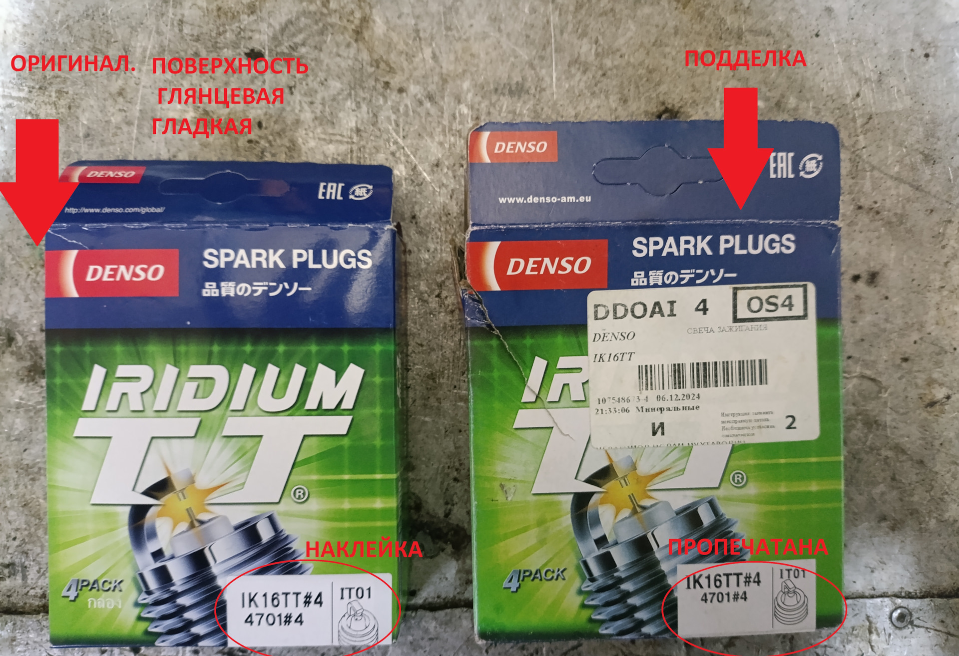

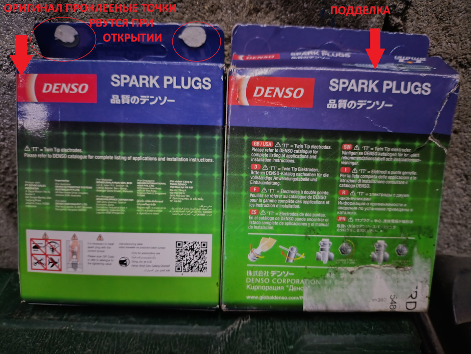

Сравнивая маленькие коробки свечей забыл сказать что у оригинала есть контур который лего отрывается, у подделки такого отрывного контура нет

После сотки свеча еще в хорошем состоянии, на мой взгляд, ездить ей еще и ездить) Качественно сделано. У меня на 160 тыс еще родные стоят свечи скорее всего, никаких проблем.
Работают хорошо, только когда ev режиме переключает на бензин приходит толчек в остальном проблем не было

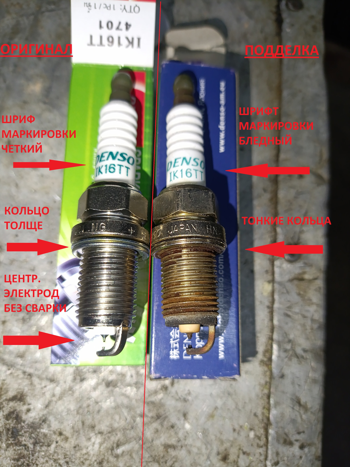

да подделку сразу видно когда держишь их в руке!
Не все это знают.
