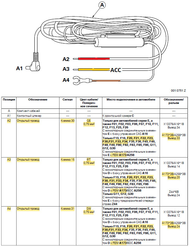

Изначально думал подключать через разветвитель-адаптер предохранителей, но добрый человек Schuft-msk подкинул мне официальную инструкцию от BMW по подключению.
Выделив свободный вечер от продаж и установок рулей, собравшись, поехал на мой любимый подземный паркинг в торговом центре не далеко от дома.
Всё довольно просто, снимаем некоторые части обшивки справа и лезем к блоку FEM.
У FEM нам нужна черная большая фишка с белой скобой.
Вынимаем из неё две фишки, коричневая и синяя.
В коричневой нам нужен пин №33, туда у нас пойдёт красный провод от адаптера (VCC)
В синей нам нужен пин №20 для жёлтого провода (АСС) и пин №24 для коричневого (у кого то попадётся чёрного) провода (GND).
Всё это дело подключаем и проводим через заглушку справа от бардачка в стойку, и по потолку к самой камере.

А подскажите как вы запитали провода на пины? Просто обмотали пины новым проводом?
Или переПИНовать можно заново как-то?
ну вот тут вчера такой же бортовик был с таким же подключением. там у автора спросил. он ответил просто сделал скрутку в родные провода выше фишки на 5см. ну такое себе конечно. но даже в этой инструкции бмв не описано как подключаться к проводам. по правильному да надо вытащить пин, разжать в том месте где провод обжат и добавить новый провод питания Регика и обжать. но получится ли это сделать не сломав пин когда будите усики разжимать где провод.
по заводу так и делают. т.к. я разбирал салонное зеркало и там 2 провода были обжаты в один пин.
Но опять же такой метод подключения нужен если хотите запись в режиме парковки а если это не нужно то можно один АСС провод подключить.
Для тех кто любит много писать но но любит читать и внимательно смотреть. Поэтому не надо говорить как делают по заводу если нет знаний. В оригинальном комплекте дооснащения всегда есть есть эти соединители. Так как для конкретного комплекта эти инструкции и сделаны.
Ну это не отвечает на вопрос как автор подключил у себя. Только инструкция официальная. И в тексте подключаем. А как не показано и не рассказано. Поэтому у людей и вопросы.
Ответил выше )
Сначала я думал распиновать и соединить провода в месте обжима, но потом просто купил соединительные клеммы )
