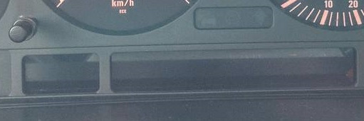

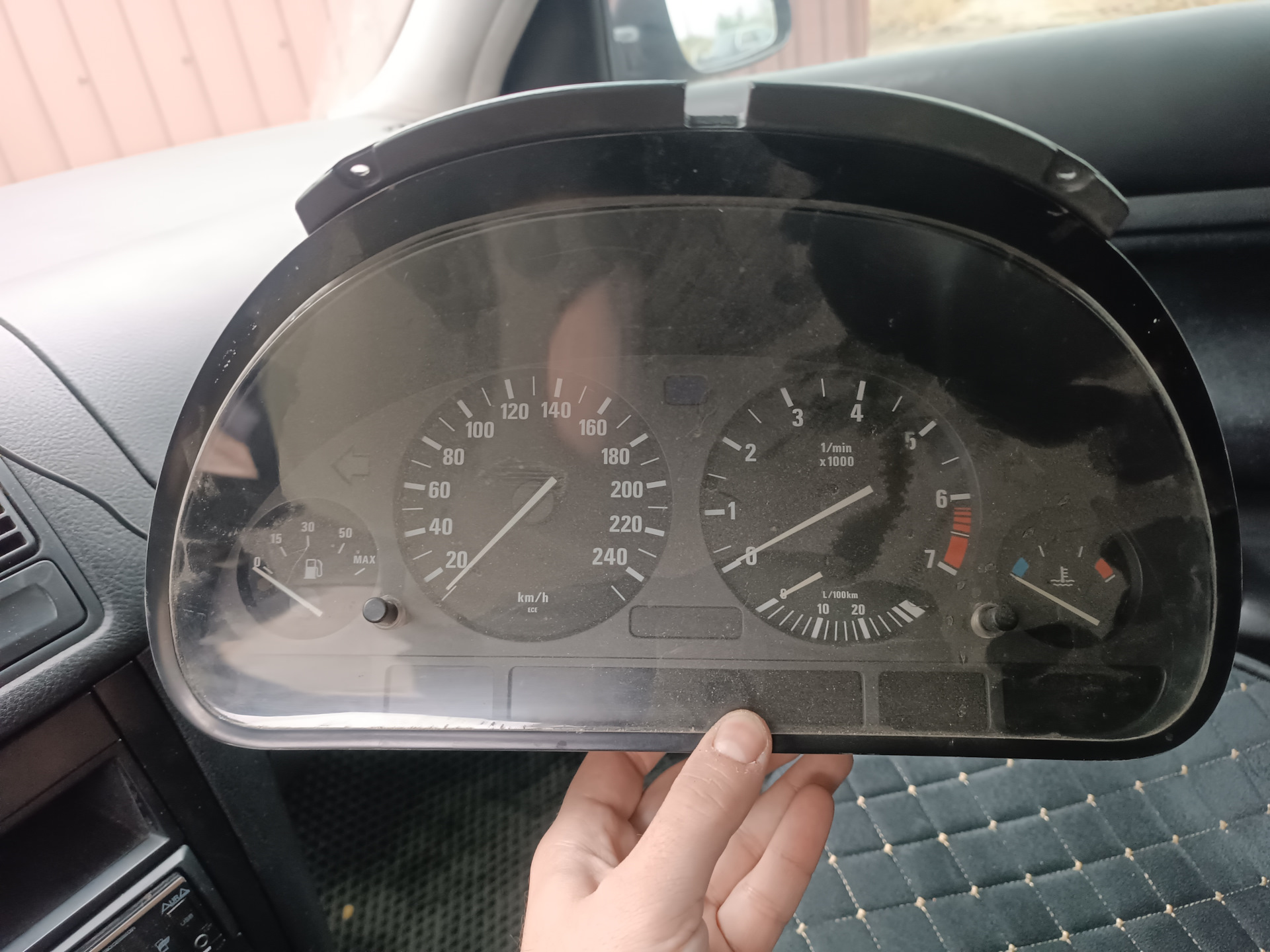

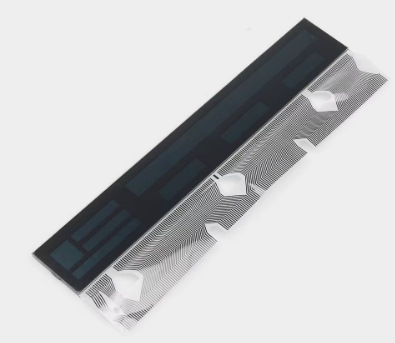

Немного предыстории. Машину купил чуть больше месяца назад, крайне меня напрягали пиксели, эта изрядная проблема всех владельцев e39. Короче заказывал с алика дисплей с уже приклееным шлейфом. Писали мол, там делов то, старый шлейф отодрать, этот подкинуть и все будет работать (нет никаких проблем, по 2-3 раза переклеивать шлейф). Однако все оказалось вообще не так. Сие чудо —
Китайцы присылают эту фиговину с криво приклеенный шлейфом на экран, сам экран тусклый, так еще и на шлейфе, концы которого крепятся на плату приборки с какой-то непонятной бумажкой, которая не отдирается, а если паять по этой бумажке, то эффект получится вот примерно такой(такие же отзывы и на алике):
Приборку делал не я, а мастера которые не совсем занимаются приборками, и перекливали шлейф последний раз лет 5 назад, других либо нет в моем городе, либо я просто плохо искал. Короче накосячили они — тахометр упал на ноль, стрелка спидометра заедает.
Решился я искать приборку. В этом собственно и вопрос. Информация вроде и есть в интернете, но везде куча споров и полных ответов на свои вопросы я так и не понял.
Вопрос. Если я найду приборку, ровно с такими же номерами, под автомат, под дизель как у меня, я правильно понимаю, что проблемы с комплектацией исключаются, так как номера одинаковые? Остаются проблемы с ВИНом и пробегом, если да, то как они влияют собственно? Ну да будет гореть лампа возле пробега, а непрописанный ВИН? В тесты не смогу зайти или еще что-нибудь? Про то, что пробег, ВИН, комплектация зашиваются я в курсе, меня интересует смогу ли я нормально использовать приборку какое-то время, пока не найду спецов, которые смогут мне ее перешить.

У меня есть приборка! На ней самой написано 528 е39.
Есть приборка с кольцами с меняным шлейфом . Остаётся залить твой вин и закодировать все данные по баку, мотору, количестве импульсов на км

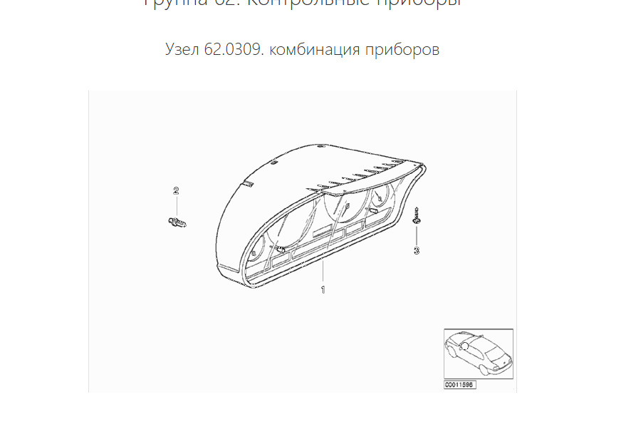

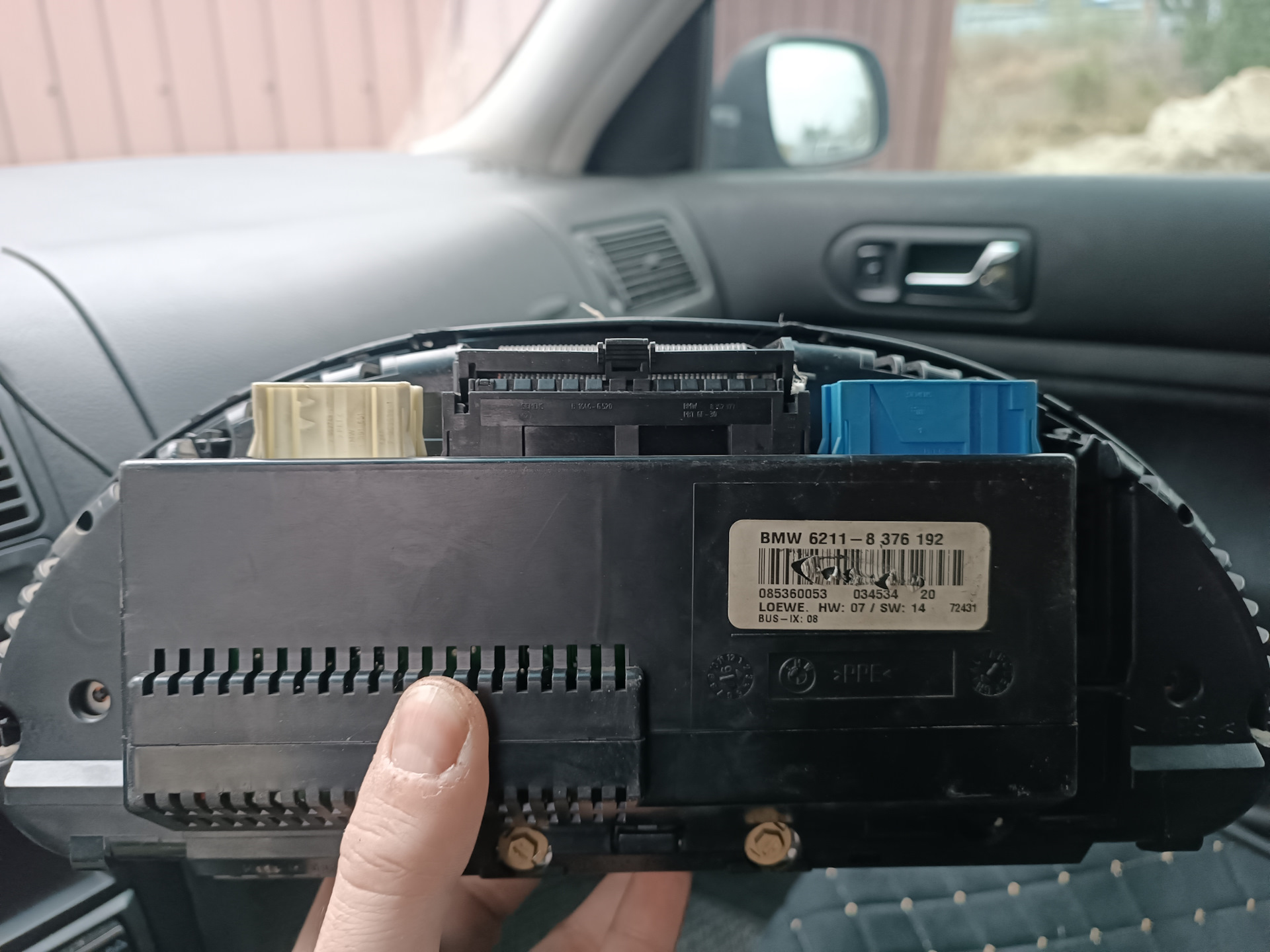

Bmwcats зайди, вбей свой вин и посмотри все заменители номеров приборок. Ищи похожую. Если дорест, то можно только мозги приборки перекинуть. Потом сам закодируешь и все, ничего сложного.
Да, дорест, можно немного поподробнее, где мозги в приборке? Или запись чью-нибудь, так как вариант мне нравится
Мозги коробка сзади приборки на доесте. Позже могу сфоткать. На балконе валяется приборка от е39, как раз взял чтоб подкинуть к 38й своей проверить один момент.

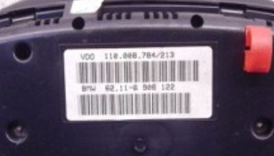

Странно у меня абсолютно не такая задняя часть
У тебя не от реста случайно стоит приборка?

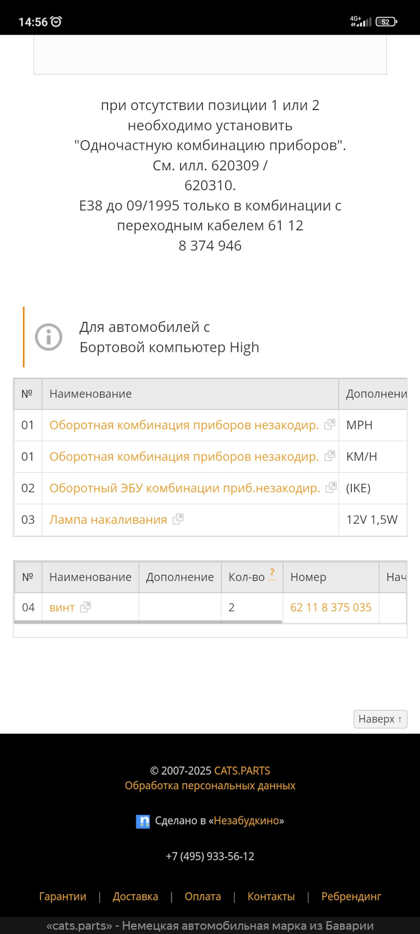

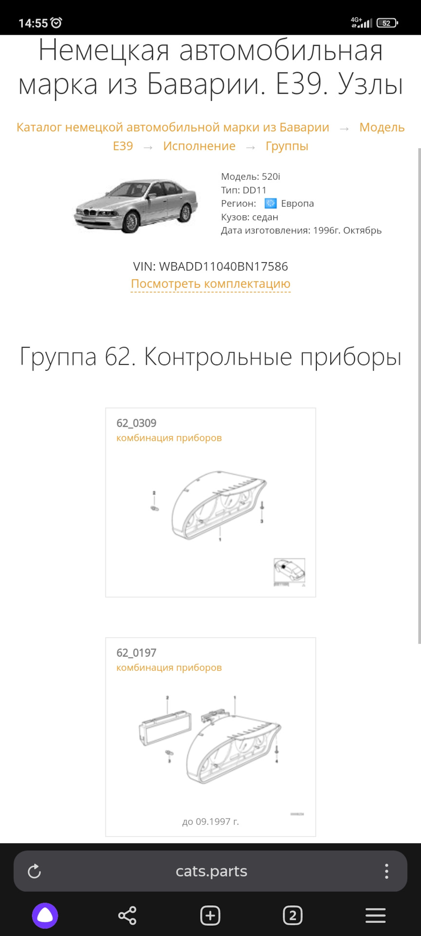

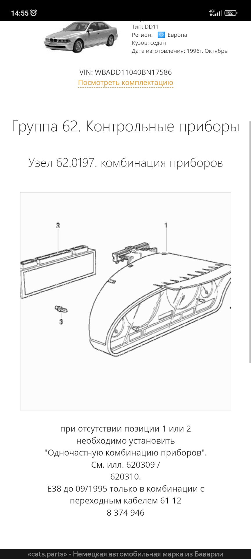

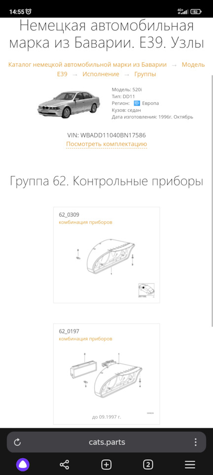

cats.parts/bmw/E39/47537/…97/?vin=WBADD11040BN17586
studentNaAUDI
Там и номера старые новые. Только вин свой вбей. У меня 1996 года была е39

Ну вот, у меня как раз первая вариация, машина 99 года, может в нее по заводу впихивали рест приборку
Возможно. Ну в любом случае попробовать подкинуть другую.
Так у меня в принципе и вопрос состоит в том, что если я подкину другую приборку, смогу ли я какое-то время ездить на ней, не проводя никаких махинаций с прошивкой комплектухи, вина и пробега
Если кодировки совпадут более менее. По идее если точно такая же то может прокатить. Там прокодировать 5 минут делов.
Ладно, спасибо в любом случае за информацию, буду пробовать
Да не за что. Ты хоть от бензина с мкпп возьмешь, потом bmw scanner подкинут и просто галочки поставят на акпп и дизель + кодирнут пробег и вин. Может подправят по индикатору тормозной жидкости ибо у реста и дореста к примеру разные алгоритмы работы датчиков (размыкание или замыкание). Главное что хай, лоу вот это совпадало.

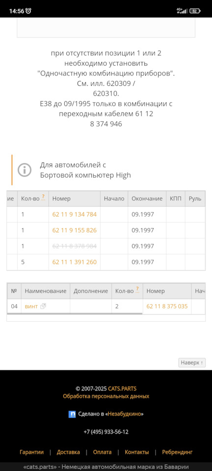

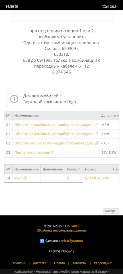

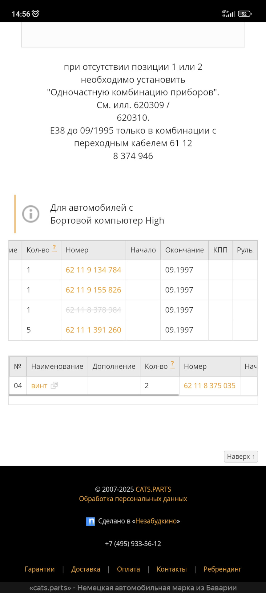

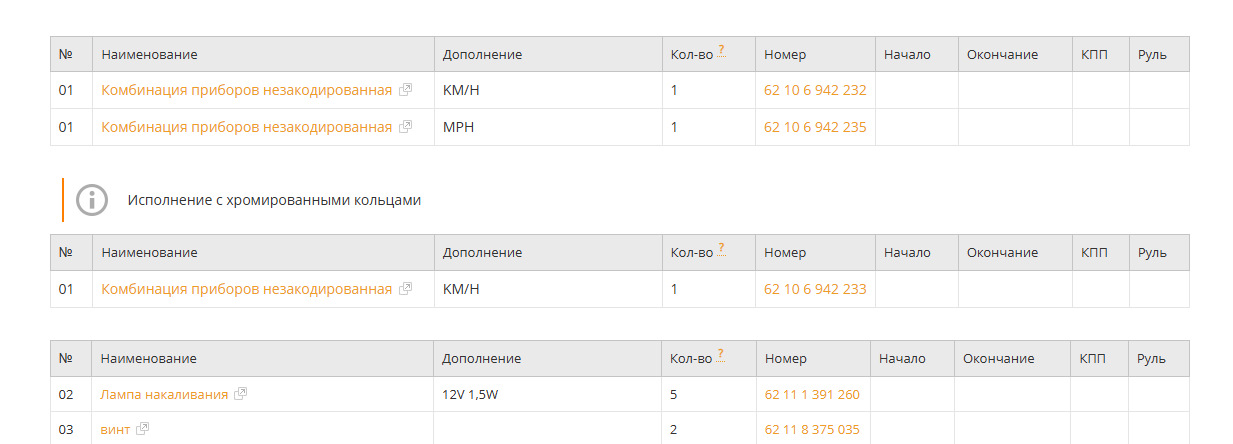

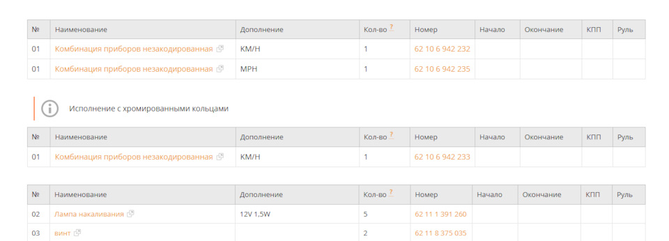

Хотя тоже странно, вот здесь указаны номера начинающиеся с 62 10, а у меня точно 62 11
Там тыкаешь на артикул и выдает номера замен.

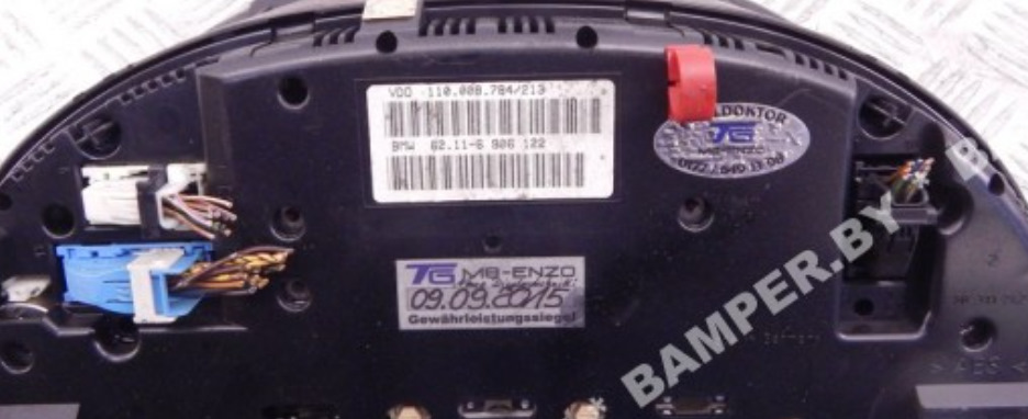

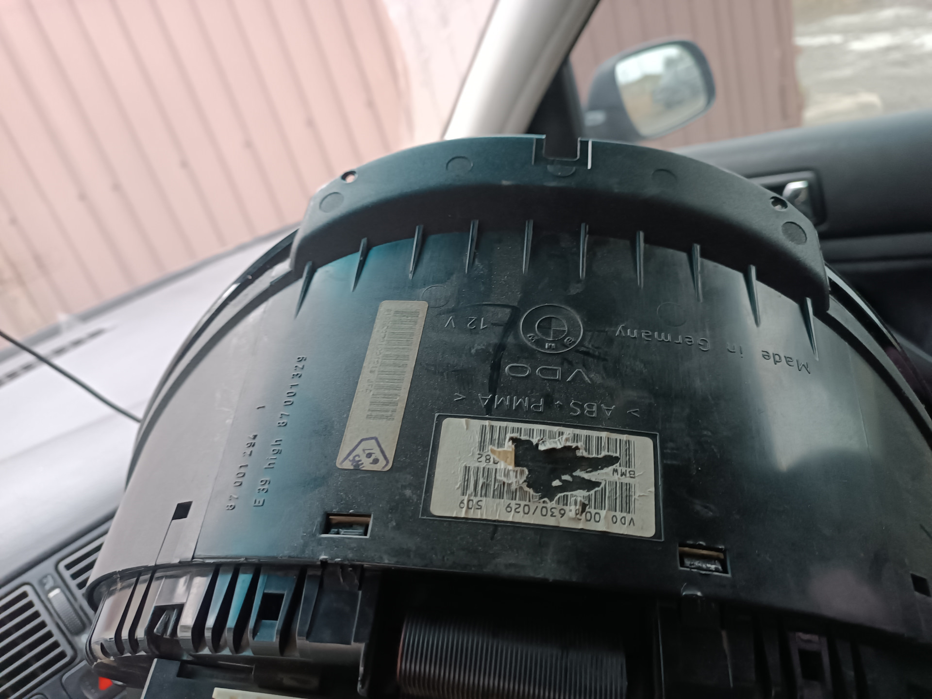

Вот такая задняя часть у меня, и что-то на ней я вообще не вижу ничего похожего на твою(фотка из интернета, не фоткал целиком свою заднюю часть)
Скорее это рестовая.

Любую приборку нужно будет кодировать по авто и не важно какой номер на ней будет написан.
Странные "мастера", пару раз клеял шлейф с дисплеем китайским, всё отлично, от родного не отличался практически.
Если ты ее сразу не зашьешь, использовать приборку ты не сможешь, так как она перейдет в аварийный режим, какие то показатели будет показывать, какие то «жестко» некорректно
Ищешь и прошиваешь под свою машину, пробег какой хочешь можешь оставлять, лампа будет гореть если не впишишь вин или разные вин номера в блоках будут
