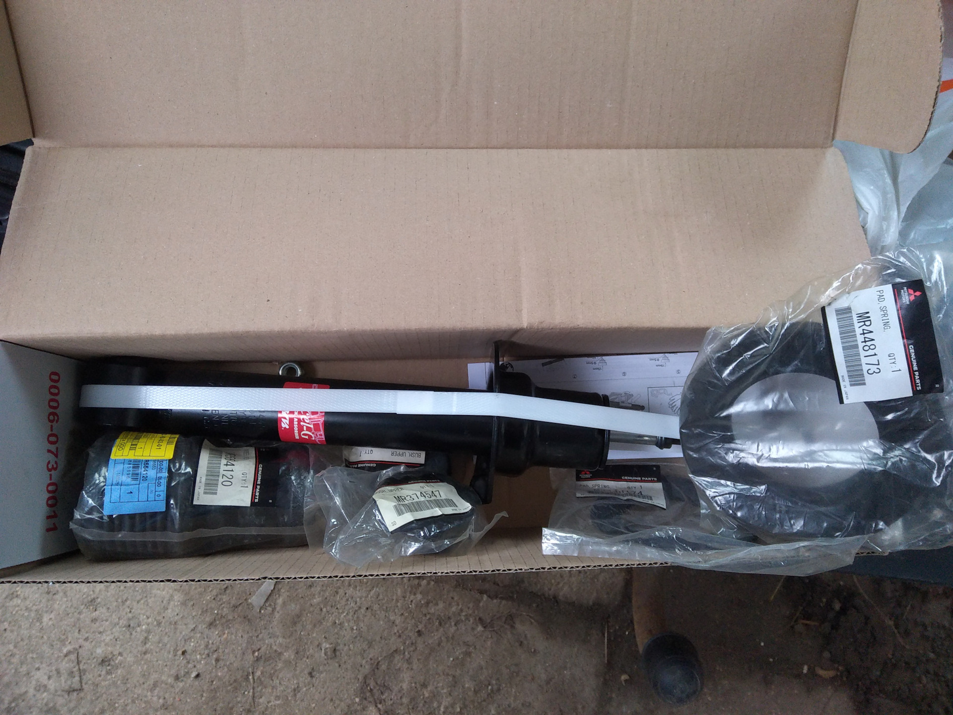

Итого было куплено:
Передние амортизаторы KYB 341445 х2 (брал в Armtek, может не потекут, как задние)
Пыльник с отбойником MR554120 х2
Резинка под пружину нижняя MR448174 х2
Демпфер пружины MR448173 x2
Отбойник (втулка) верхняя MR374546 х2
Отбойник (втулка) нижняя MR374547 х2
Передняя нижняя шаровая опора SKF VKDS 815502 х2

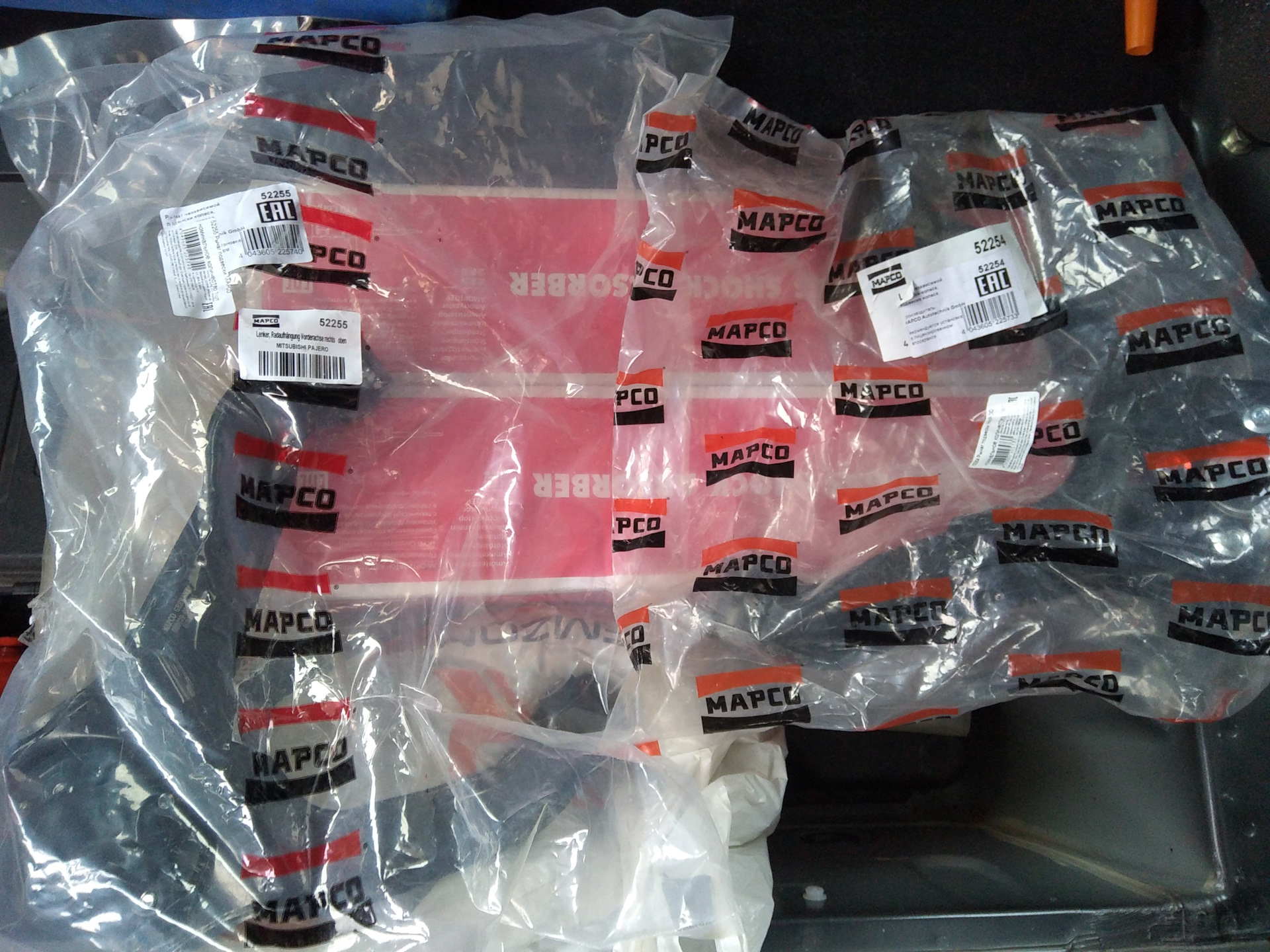

Передние верхние рычаги Левый Mapco 52254, Правый Mapco 52255 (решил заменить, т.к. шаровые на них были совсем ржавые)

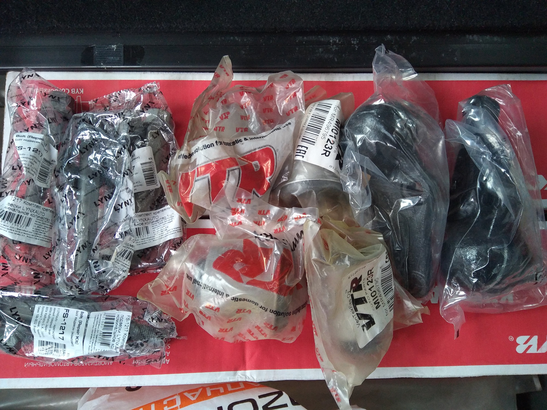

Сайлентблок переднего нижнего рычага VTR MI0115R (х2шт) VTR MI0123R (х2шт). В итоге не пригодились
Развальные болты передние LYNXauto FS-1217 х4шт. В итоге не пригодились.

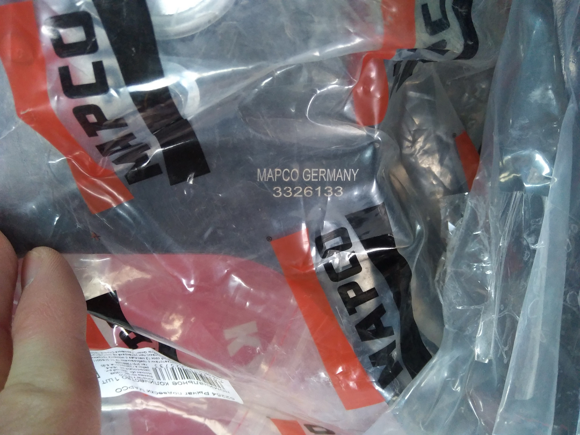

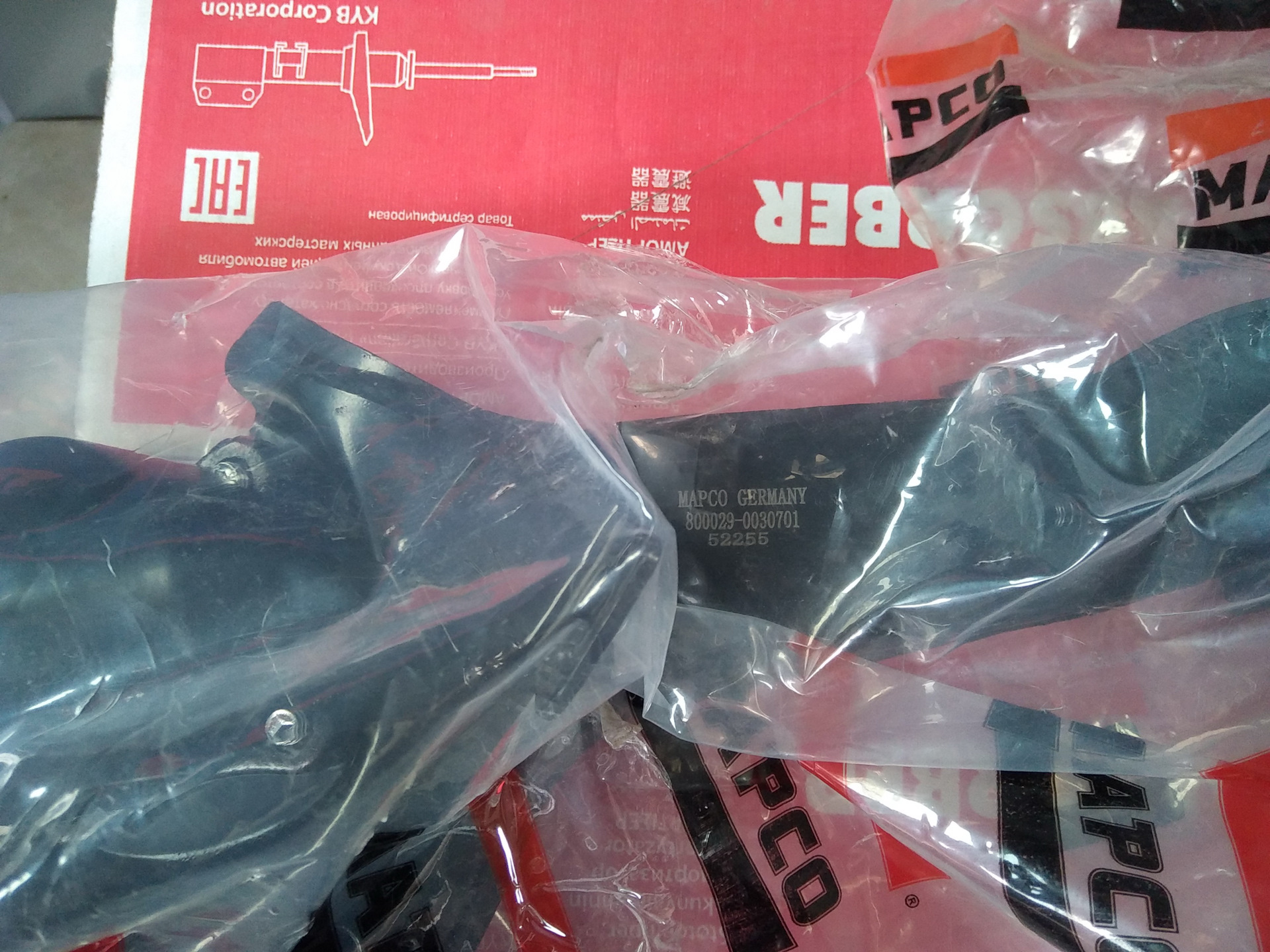

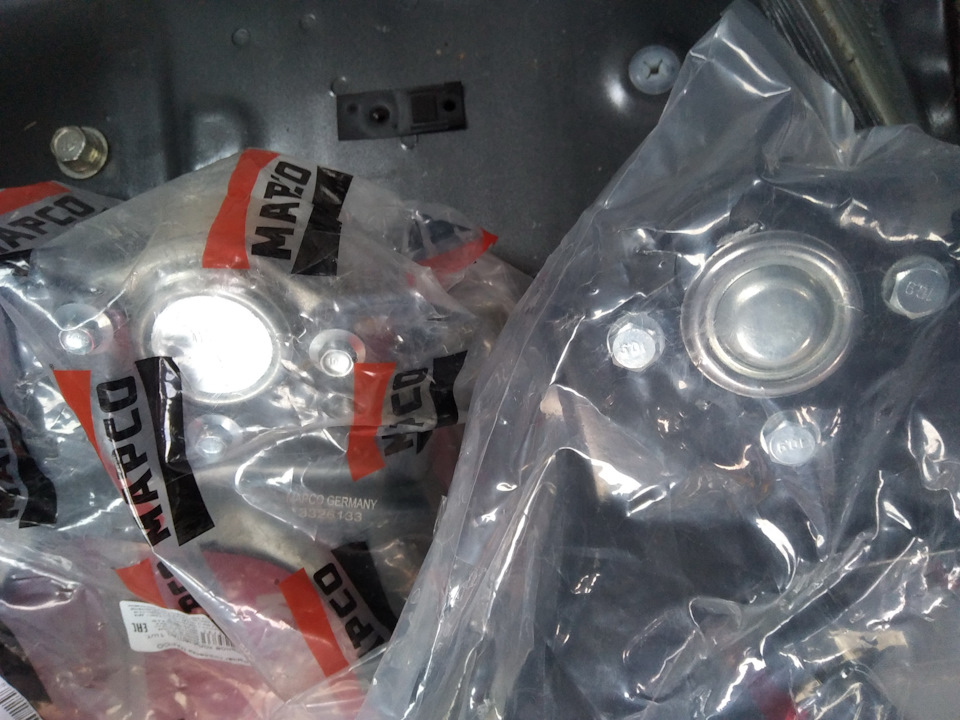

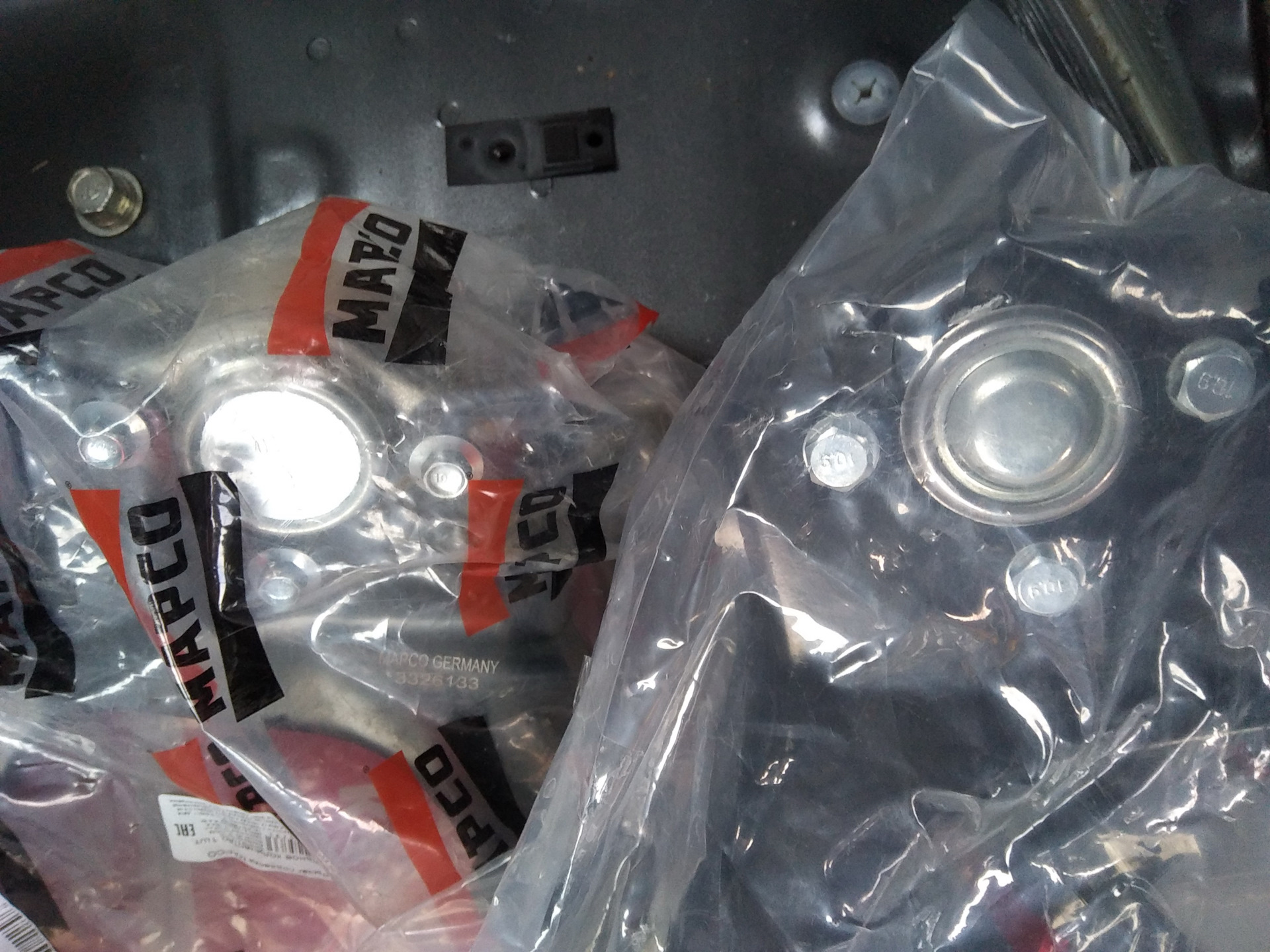

Рычаги Mapco оказались разные (наверно один поддельный): разная упаковка, разные шаровые (на одном черная, на другом — блестящая, на фото плохо видно), разные болты на шаровых, по-разному сделана маркировка:
Амортизатор с резинками
Сайлентблоки и болты
