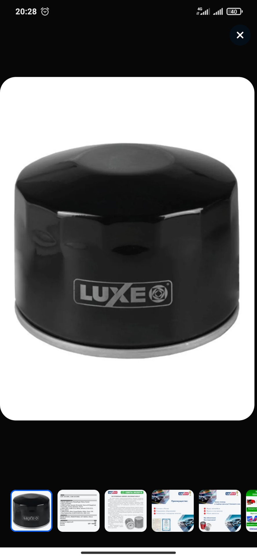

Было обнаружено, что после долгого простоя, при запуске, долго не гаснет контрольная лампа давления масла.
Решил заменить масло и фильтр ещё раз. Тут и была моя ошибка. Нужно было использовать другой масляный фильтр.
www.drive2.ru/l/696211863293137561/
Лампа начала тухнуть быстрее, как я думал, что это нормальное время. Но через несколько дней время горения лампы увеличилось сново.
В этот раз решил заменить только фильтр и выбрать другую фирму. Как оказалось не зря.
После установки нового фильтра, контрольная лампа давления масла заснёт практически сразу (не дольше 2 секунд). Протестировал два дня. Вчера при температуре -7°, сегодня при -15°.
По итогу получается, что партия фильтров "Luxe" плохого качества. И пусть это будет только одна партия. А не качество выпускаемой продукции в принципе.
Может мой опыт будет для кого-то полезен.
