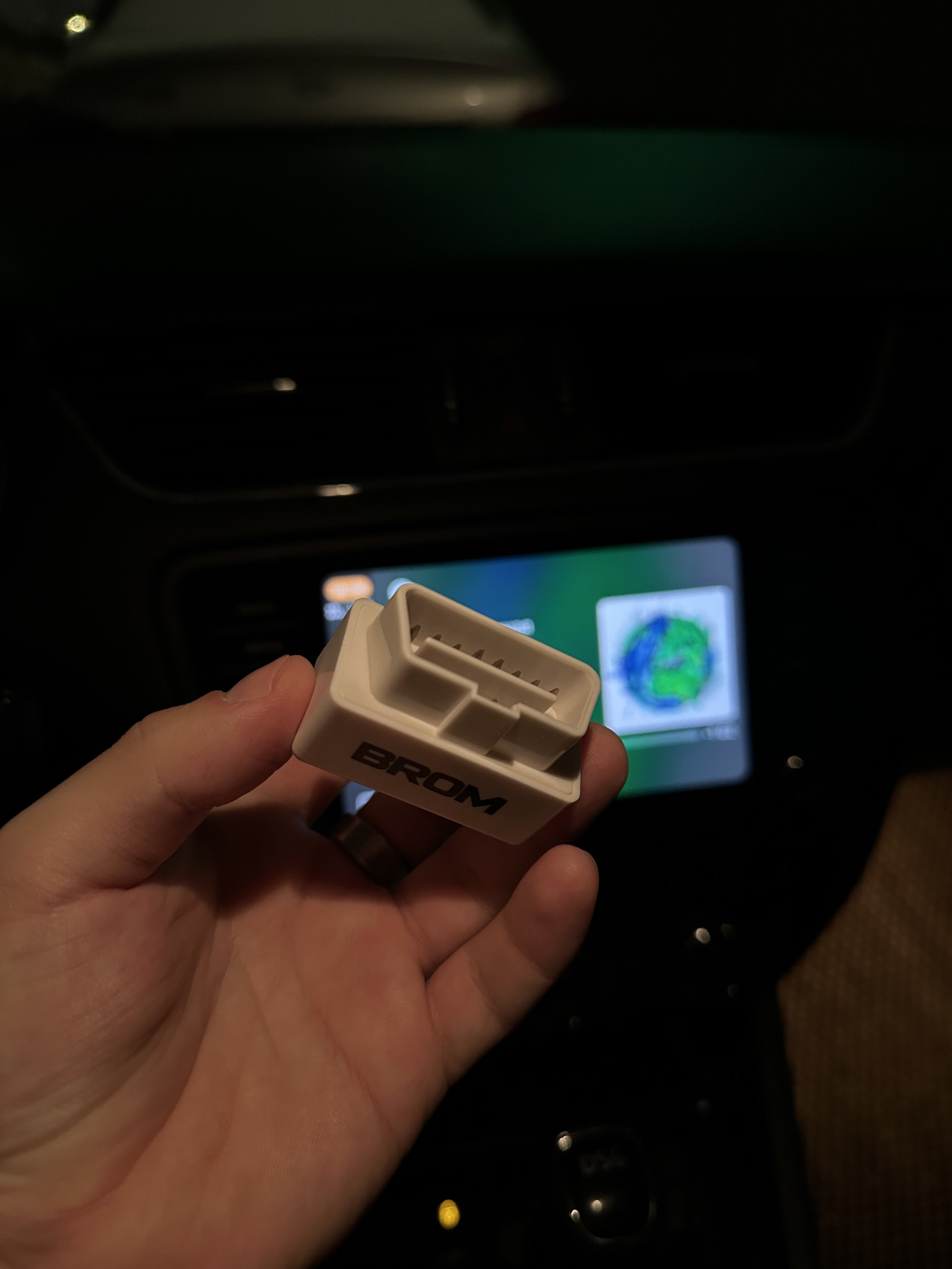

Чтобы исправить такое поведение, необходимо приобрести адаптер для подключения в разъем OBD II. Я почитал, какие адаптеры советуют на официальном сайте CarScanner и выбрал вот такой BROM S10. Вроде бы лучше брать с версией 1.5.
Также необходимо скачать себе на смартфон приложение CarScanner. У меня iPhone, поэтому скачивал с AppStore, полную версию оплачивал с помощью Билайна.

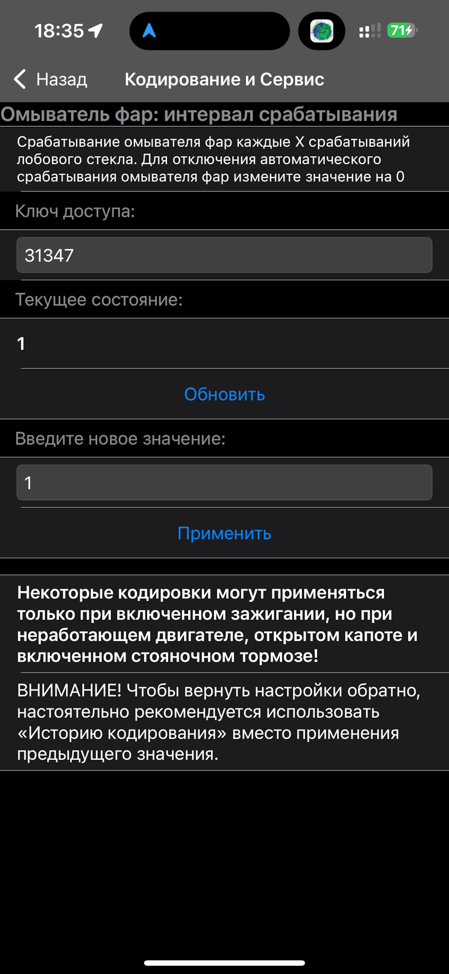

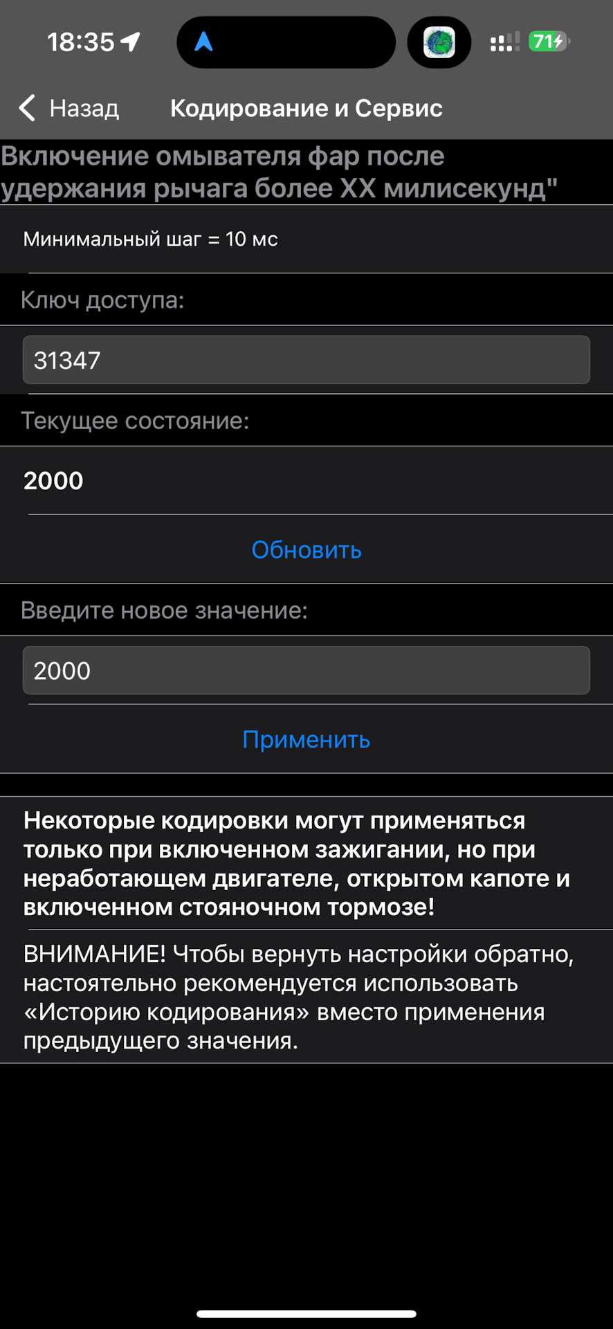

При первом открытии приложения необходимо настроить все в зависимости от вашего автомобиля. Затем подключаете адаптер в разъем, заводите машину и подключаетесь к адаптеру в приложении через Bluetooth. Далее заходите в настройки, кодирование и ищете настройку дворников и омывателя. Там я задал следующие значения (см. скриншоты ниже).
Теперь омывание фар срабатывает каждый раз, когда я тяну рычаг на себя более 2 секунд. Кстати, как оказалось, еще должен быть включен свет фар. Омывания при первом нажатии рычага после зажигания больше не происходит.

Интересно конечно, я выставил 1, так у меня омыватель фар стал срабатывать при каждом нажатии )))
А длительность нажатия сделали на сколько?
3000
А если попробовать на 2000? Я где-то читал, что там вроде есть какое-то максимальное значение.
4HH
3000
Если на 2000 не поможет, то тогда можно попробовать интервал на 0 выставить. Я сам долго сидел перебирал варианты, пока не подобрал рабочий.
А можно сделать чтоб еще позже включался омыватель фар? Не через 2 секунды удержания а через 3-4? Какие цифры вводить для изменения на более долго удержание.
Тогда вместо 2000 надо 3000 или 4000 вводить. Но надо пробовать, не знаю, какое максимальное значение.
А на втором фото цифру 1 так и ставим?
Да, но если честно, я не уверен, что этот параметр влияет на что-то, если включено использование омывайки по долгому нажатию.
