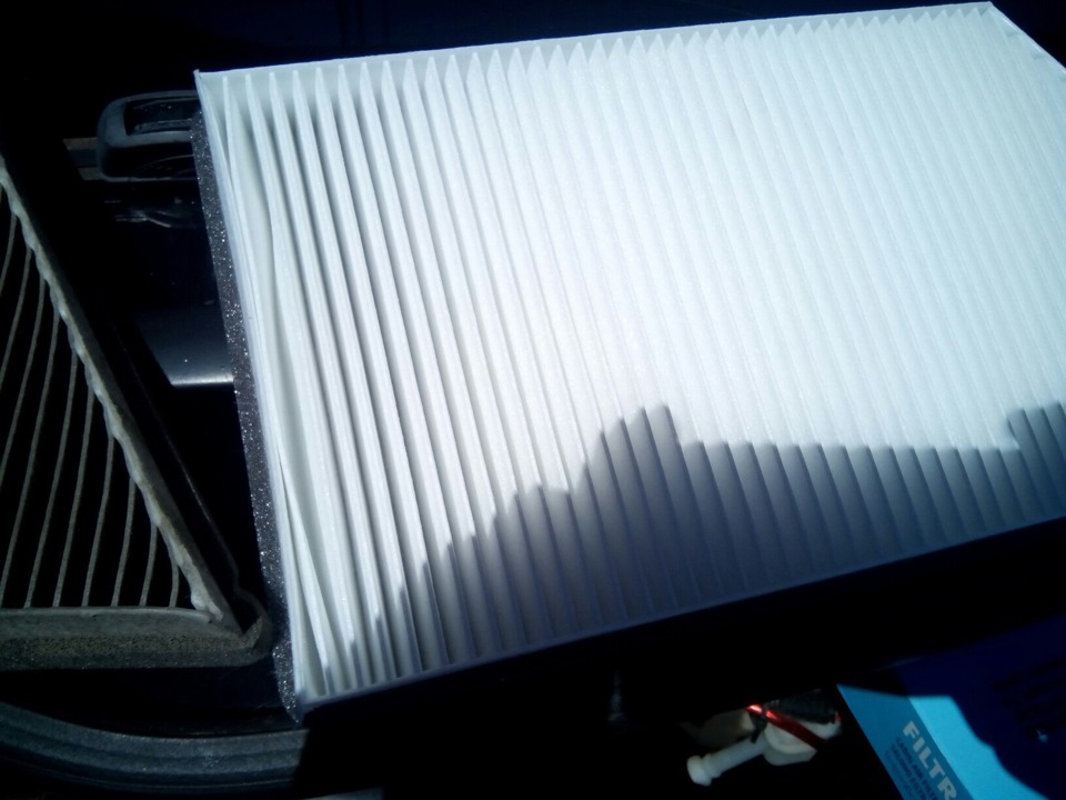

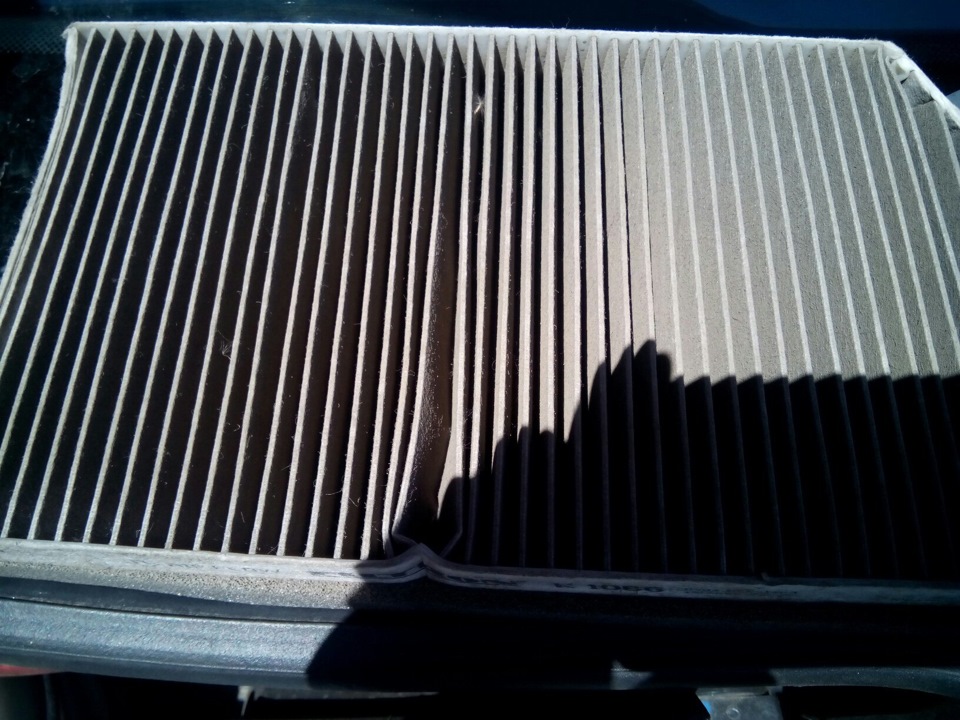

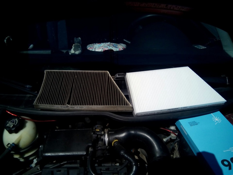

Начну пожалуй с фильтров!
В предыдущей записи про кондейя писал что у нас чуть ли не +40 на улице, это реально жарко, к тому же очень душно, без кондея ни как, а фильтр печальный(
Поменял! При включении кондея тяга ещё меньше стала падать, практически не ощутимо
Свежесть и чистота!
И конечно фото фильтров:

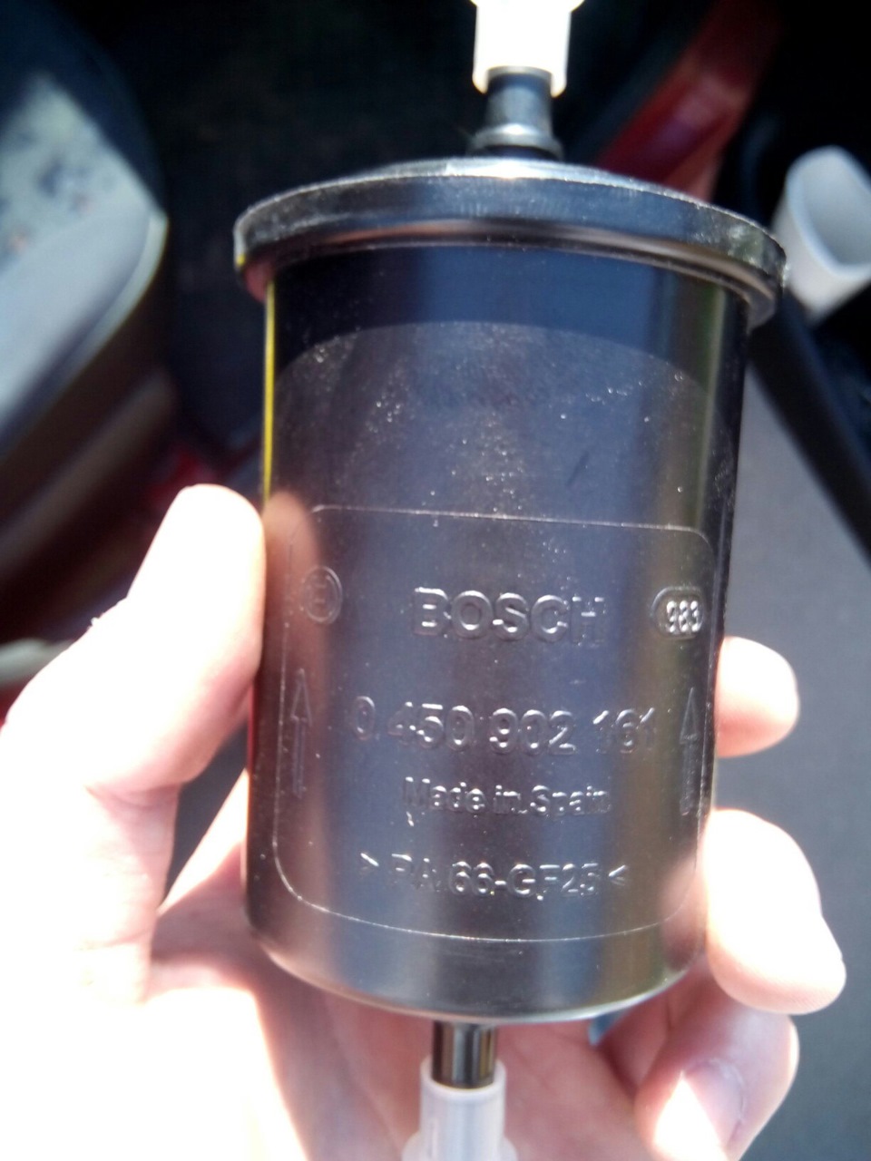

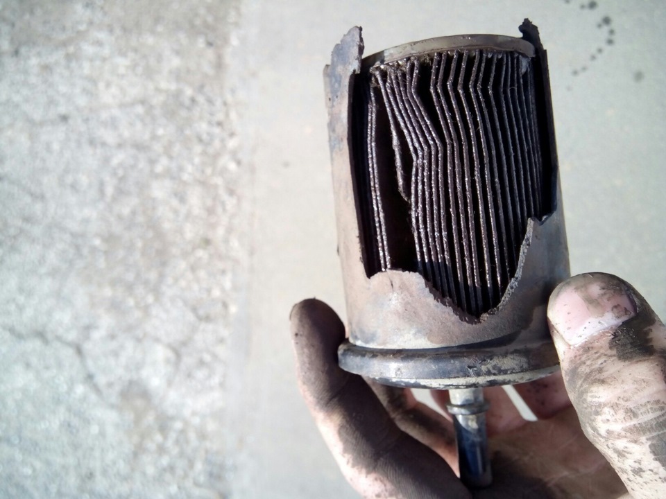

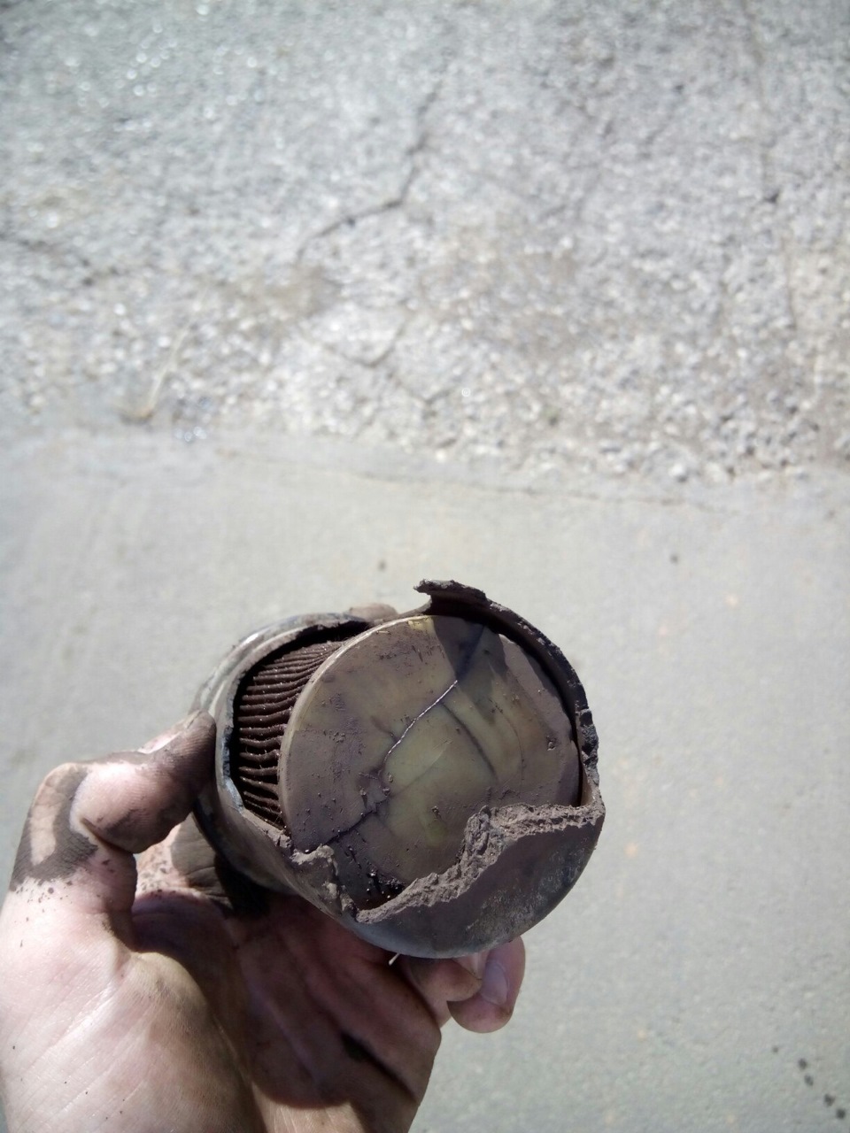

И наконец мои руки дошли до топливного фильтра
Снял и увидел что стоит точно такой же что я и купил — бош
Не знаю что на пежо ставили с завода в лохматом 2001, но мне кажется что этот фильтр ни разу не меняли!
Из него вытекла коричневая бензожижа.
Дальше берем молоток и ХЕРАЧИМ нежно ударяем по корпусу фильтра и видим ЭТААА:
И новый фильтр:
На этом с фильтрами покончено, так как масляный менялся совсем недавно с маслом, и вместе с ним воздушный.

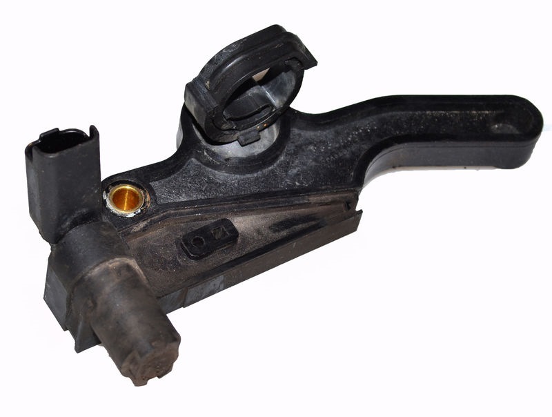

Датчик положения коленвала
Помните траблы с сердцем?
Проблема была не только в плохой массе и контактах, судя по всему из за этой самой массы, прогорела катушка в датчика, и показывала сопротивление вместо 600 нужных, всего 441 и работала "через раз"
поменял, поставил не оригинал, не из за цены а из за скорости, оригинал шел бы примерно полторы недели, а этот два дня, а машина нужна была срочно, стоит он ровно 1000 русских рублей, оригинал же ровно 1500
и сам датчик
Не могли часов 5 открутить болт, сорвался падла! в итоге вышел с помощью зубила и молотка)

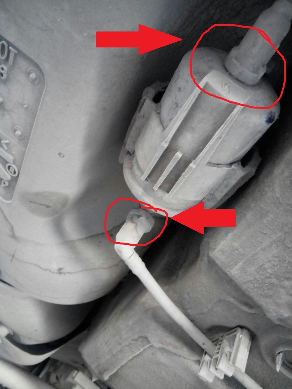

у меня топливный фильтр в бордачке скучает боюсь что при снятии старого что нибудь сломается! что делать?
я думаю если полить вдшкой кнопочки на шлангах, то ничего не сломается, там нечему ломаться "самому по себе"
главное аккуратно, руки и голова из одного места растут)
теперь я знаю что там кнопочки)))) а то смотрел на них ничего не понятно
