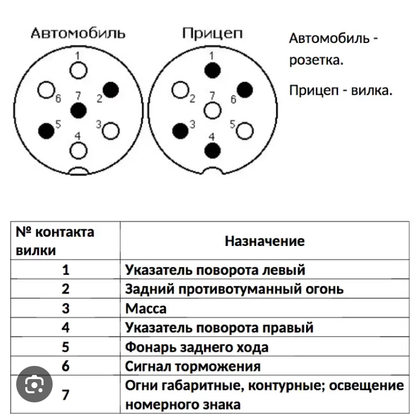

Сечение одного провода 1.5 мм2, как на схеме:
Разъем для подключения в штатную проводку автомобиля:
7283-6569-40

Добрый день, купил все компоненты повашему описанию и возникли вопросы по схеме. Не очень понимаю куда что подключаться в фишках. Если есть возможность сделать фото или описать порядок подключения серой фишки что соединяется с заводской проводкой и зелёной что идёт в блок согласования, я был бы очень признателен!
Поддерживаю. Я такой же по схемам))) в распиновках разъемов больше понятно. Просим, просим )

А что за два белых провода? они куда нибудь были подключены? или можно взять провод не на 7 а на 5 жил?
Один белый на массу завел, а втрой светлый уже не помню
Как резервный оставил вроде
Но смотрю что все 7-мь проводов расключены в розетке🤔
По стандарту 7 проводов подключается)

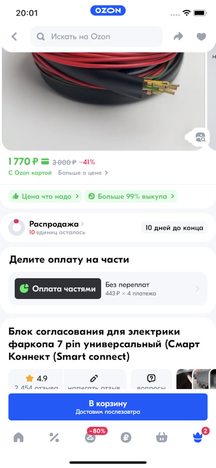

ozon.ru/t/xgOX54P
Я купил Смарт конект . Как думаешь с ним хуже будет ?
Плюс штатного блока, в том что он отключает задние парктроники, при подключении прицепа. А так знаю ездят с такими блоками и ничего) только в провода от фары надо врезаться
У меня не штатные парктроники 😁
