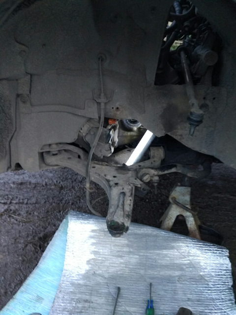

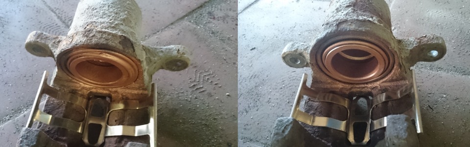

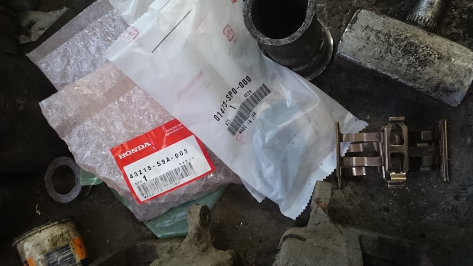

В начале прошлой недели при езде задом заметил неприятный звук сзади как будто колодки зажали диск, при трогании вперед звук исчез и я не придал этому значения. На следующий день когда ехал на работу меня очень сильно уводило вправо и опять появился скрежет, припарковав авто решил поглядеть в чем дело, оказалось что задний правый колесный диск сильно нагрет, сразу понял что заклинило, вечером же поехал к Максу на диагностику. Выяснилось что задние суппорта срочно нужно реанимировать, ждать новых NKеевских было некогда, машина нужна каждый день, решился на переборку.

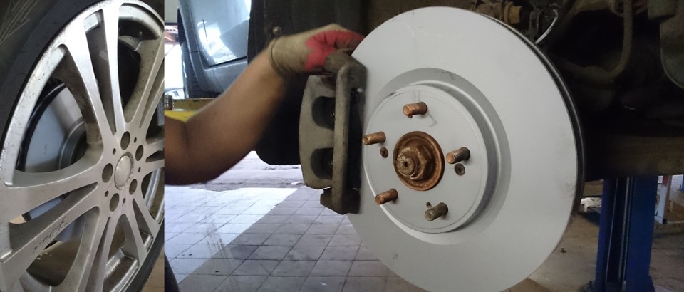

По пути выяснилось что передние колодки я тоже прошляпил и их осталось очень мало, диски также в помойку.

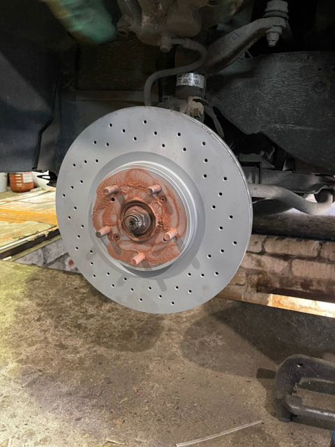

На следующий день заказаны тормозные диски Otto Zimmermann 280.3178.20 320/32 мм с покрытием Coat Z от Accord 2008 CU2 (для тех кто пропустил апгрейд передних тормозов) и мои любимые колодки EBC Ultimax2 DP1999 также от Аккорда данной модели.
Работы по замене у Галкина, на очереди задние торм. диски и колодки (уже заказаны)
Следите за тормозилками и выполняйте замены вовремя.

А задний левый суппорт похоже криво сделали))
Что не так?
Да видно что колодки стерлись в ноль и диск неравномерно работал. Как думаешь, ремкомплект поможет?
