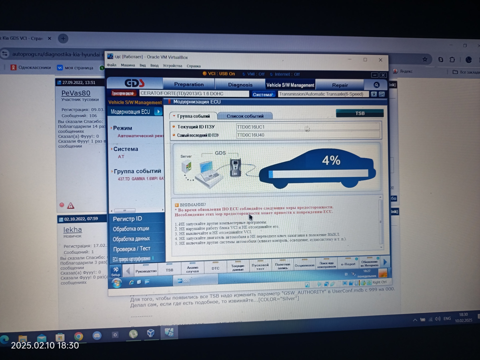

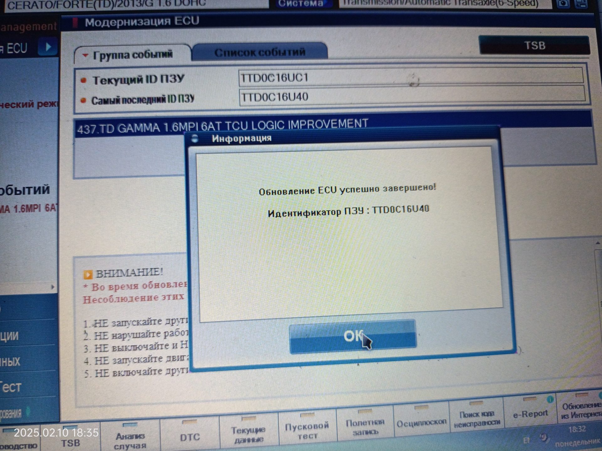

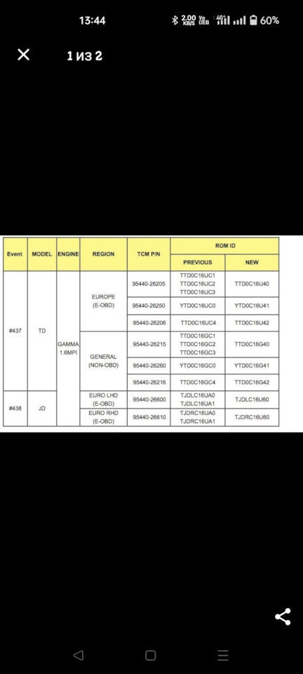

Всем цератоводам пламенный привет, начну свою запись с того что если по машине что то нужно узнать то почему то вся инфа будет размазана по всему интернету, и хрен бы с ним когда то что тебе нужно описано поверхностно, ни один не удосужился собрать это в одном месте хотя бы, или как то не безвозмездно поделится нужными файлами, я потратил кучу времени на больничном чтоб самому добиться результата(конкретно по киа гдс) зарегался на куче форумов нафиг мне не нужных(по этому моменту думаю хватит бомбить)
И по этому чтоб под записью были вопросики я просто оставлю фото того что я добился
А на этом всё, если вдруг перепсихую то опишу процесс обновления прошивки и скорее всего ссылку на файлы для киа и хендай, чтоб следующий зелёный который столкнется со всей этой фигней не мучился как я и не платил денег за то что и так в свободном доступе в одном месте…

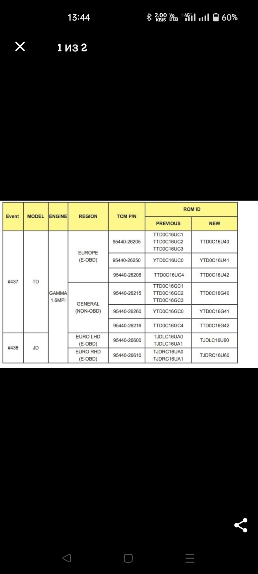

Мне прошивку залили 6 лет назад TTD0C16U42
Не в курсе в чем разница с твоей?
Хм, а я и не находил ни где информации о такой прошивкие для цераты на 1.6 моторе и 6ст акпп
Все посты которые я видел, заливали на наши моторы и кпп именно такую прошивку как у меня. По этому и спрашиваю. Прошивался у ОД
Вот, бюлютень согласно которой и обновляют прошивки в акпп то что TD это наши цераты, далее в зависимости от того какая прошивка стояла и какой блок, тут как раз есть твоя прошивка
abandon92
www.drive2.ru/l/669928587586978548/
Вот товарищ наш, делал именно прошивку TTD0C16U42
Я уже скинул сверху бюлетень с этой прошивкой🤦
А какой сканер нужен, чтобы через gds читать машину и заливать софт?
Я так понимаю, что нужен как минимум дилерский адаптер?
верно, диллерский адаптер, он же VSI можно купить клон на алиэкспрессе, им и обновлял прошивку
Вот. Меня отпугнула его цена в 10 тыщ. А коробкой по прошивке проблем нет, ну почти. Но мне сказали, что пинок с 6 на 5 с горки вниз не вылечить. Потому забил на это дело. А так, gds запускал, но уперевшись в отсутствие адаптера удалил:-)
А диагностику мне делали уже KDS, который только онлайн (
ну мне как то повезло и он мне достался бесплатно, скажем это был подарок от продавца из поднебесной)

Не совсем уловил, что тебе прошивка дала?
ниже описал для чего эта процедура

Что дала прошивка? Какая то не внятная запись
а это типичная запись как у большинства по цератам, вообще это прошивка по бюллетени от киа-хендай, в один момент как я понял владельцы сидов стали повально жаловаться на пинки коробки, вот корейцы сделали для сидов обновление и на цераты потому как на цератах такая проблема плавающая, и пока машина на гарантии можно было заехать к ОД и они бесплатно по обновляли ПО коробки, эта прошивка должна устранить пинки у коробки скажем так сделать работу коробки более правильной
Теперь понял, ты залил прошивкуот сида или обновление акпп от цераты? Я обращался к лидеру, они тупо мне хотели втюхать обновление для цераты, а я настаивал на прошивка от сида, скриншоты показывал, короче мне не удалось их сломать))
сиды и цераты в одной бюллетени правильно они сделали что не залили прошивку от сида, положили бы блок акпп, я залил прошивку именно от цераты конкретно для 6 ступенчатой акпп как у меня и стоит с завода
Так наверно ты залил последнее обновление акпп, скорее всего. В общем, проблема с пинами решилась? Какие ещё изменения заметил?
