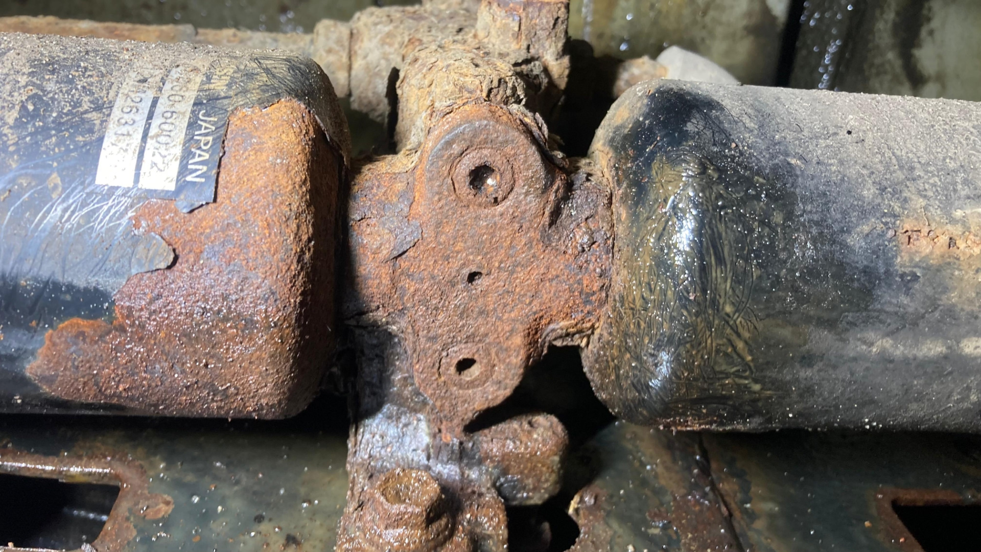

По отзывам в сети решил обратиться Тойота сервис Лиговский. Нужно было поменять помпу, заодно антифриз Totachi, начитался очень нелестных отзывов по нему. Помпу купил оригу, антифриз Coolstream 20 литров для тойот. Походу дела пришла мысль заодно помыть радиаторы со съёмом и прокачать КДСС с заменой жидкости. Авто сдал в 10.00 забрал в 18.00. В итоге антифриз поменяли 10 литров, меняли на вакуумной установке. На мой вопрос, " а как же полная замена?". Невнятное " только так". Радиаторы помыли вроде на совесть. А вот с блоком КДСС засада. Болты закисли напрочь. Замена блока в трубками около 300 тыс😱😱😱. Сижу думаю, что делать?
Запчасти на фото: 42800011

По ценнику можно было у хорошего мастера сделать в два раза дешевле…но мастер конечно будет одиночка
Где же его хорошего то найти. Одни говноделы
Привариваешь к шестигранникам гайки и откручиваешь. Я так делал у себя.
Я сразу купил б/у блок клапанов, заменил в нём болты на нержавейку, что бы сразу его заменить. Мои тоже закисли.

Вообще странно, у меня 15г. Дизель. В прошлом году приехал к ним подвеску менять на арб нитрочетотам) и потребовалось и Сайлент блоки и втулки и тд. Рычаги в сборе взял, привез им, а вот с KDSS они приварились, сорвали, прокачали… хз. Но ценник дилерский)

По кдсс обратитесь на Ириновский, там сделают и болты заменят. Точный адрес не помню.
К болтам кдсс нужно привариться, и открутить болты, у многих закисают и это в порядке вещей на Тлк200 и сразу поменять эти болты на более усиленные, стоят в порядке 2 тысяч за 2 болта ! Не стоит волноваться по этому поводу даже !
Попробуйте в другой сервис обратиться, авось КДСС раскачают
