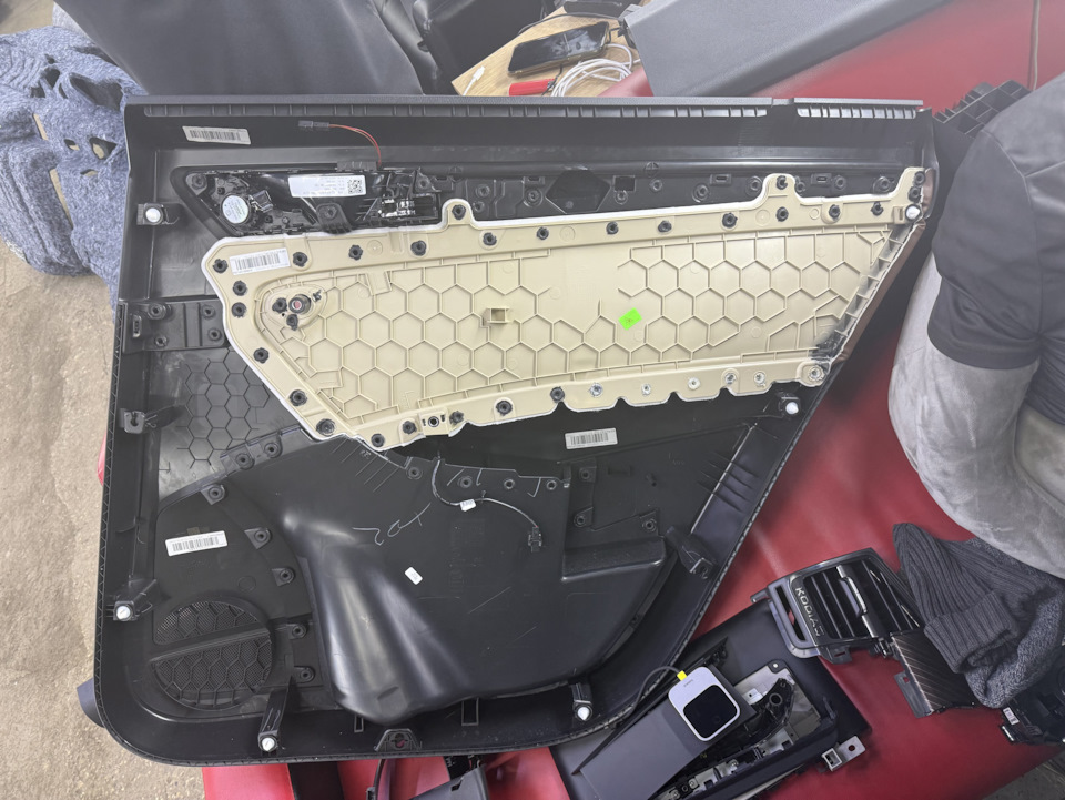

Закончил эпопею, по другому это не назвать.
Началось это с покупки карт задних дверей со шторками и подсветкой три месяца назад, при первом осмотре было выявлено, что это будет не просто, так как карты отличаются. Отложил до лучших времен, которые настали в эти выходные.
Для проведения такой операции использовал 3d принтер, шуроповерт, паяльный фен и дремель.
Напилинга оказалось больше чем я рассчитывал и вся работа растянулась на три дня и еще сутки параллельно печатались ремонтные вставки из полепропилена.

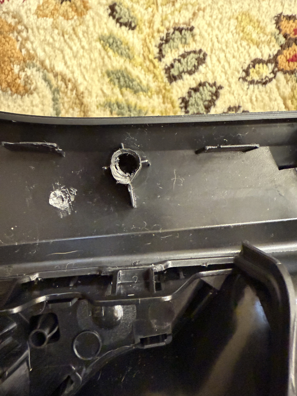

На наших вставках декоративных примерно 60 процентов точек крепления в других местах. В некоторых местах отличается формовка углублений, дверную панель прогрел и продавил в этих местах пластик.
Ну и сверлить отверстия, впаивать новые точки упоров.
Половинки карт тоже имеют различия в креплениях для них спроектировал доп штырьки, припаялось и держится как родное.
В евро картах не выемки под подсветку ручки ее выпилил дремелем. Так же отличаются уровни крепления защелок, подрезал подгоняя к размеру, сложнее всего делать первую карту, вторая на опыте прошла быстрее.
Карта без напилинга тоже не влезла, пришлось подрезать уголки которые к резинкам прилегают иначе карта не входит в держатель у стекла примерно на 3 мм.
Немного фото процесса, результат вы уже видели :)

Спасибо, я как раз и изучаю методику, у Вас подчеркнул что можно прогреть заклепки и выдавить их, потом можно их же и запаять на новых местах. А где заказывали ремонтные вставки в места креплений? или сами печатали? И второй вопрос, когда вставляли в отверстие прикрепляемой части, как фиксировали, клей или впаивали?
Сам печатал вставки, грел отверстие и вставку феном, оно вплавляется намертво.
