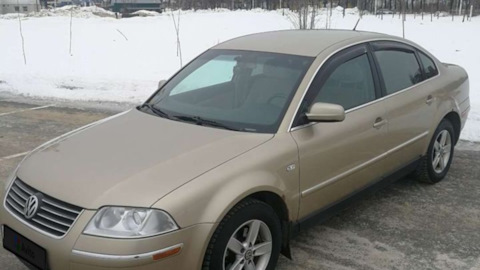

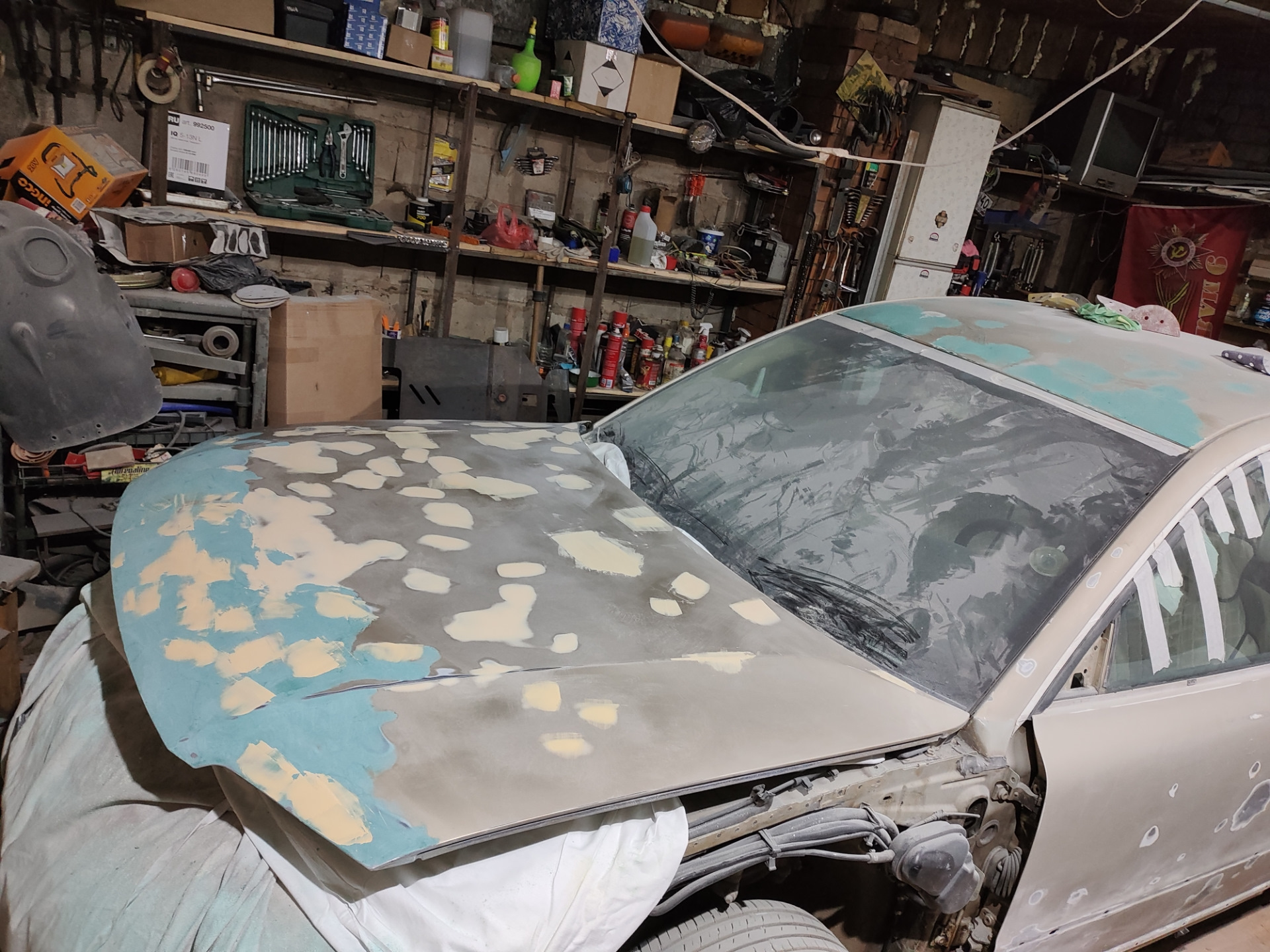

Привет друзья. Ещё в середине лета 24-го я начал разбор пассата, для подготовке к покраске. Тогда ещё не осознавая всех прелестей этой затеи. Как выяснилось позже, его нужно не только красить но и кое где подварить. Чем собственно я и занялся, полон сил, энергии и оптимизма. Время шло, работы по пассату выполнялись, не так быстро как хотелось но все же мы двигались вперёд. Делаю всё сам. Если по сварочным работам опыт был то по малярке полный 0. Пассат был переварен. Углы порогов со всех 4-х сторон. Ну и так по мелочи. Проделанной работой остался доволен.
Дальше больше. Все пошло по не изведанной тропинке. Растворители, очистители, отвердители, разбавители, шпатлёвка и тд тп. Сейчас все ещё на стадии подготовки. Двигаемся мелкими шажками.

Капот "снести" надо было до железки. Это было бы правильнее, чем шпаклевать каждого "жука"… Да и стопудово под краской найдутся еще зародыши этих "насекомых". Я уже зарекся красить ВАГ (да и не только ВАГ, а в целом возрастные машины) по старому покрытию…
Не могу не согласится. Это мой первый опыт. Будь что будет.
Да все норм будет. Руки вроде из правильного места) задние заглушки порогов примерял? Нормально встают? Там с торца порога под их крепление два пистона должно быть…
Не просто приваривал, римерял и этот уголок и саму длинную накладку. Все норм получилось.
ОК))) А то были прецеденты, пригнали переваренные пороги покрасить, а крепить эти хреновины некуда, сварщик просто про них не подумал. Порог то заварил, а про уши под заглушки забыл)
Я наверное очень щепетильно к этому подошёл. За ранее купил и посчитал нужное кол-во, все клипсы, пистоны, крепящие хомутики, отверстия сверлил и надфилем дорабатывал. Жесть конечно. Но хочется чтобы все было сделано хорошо.
