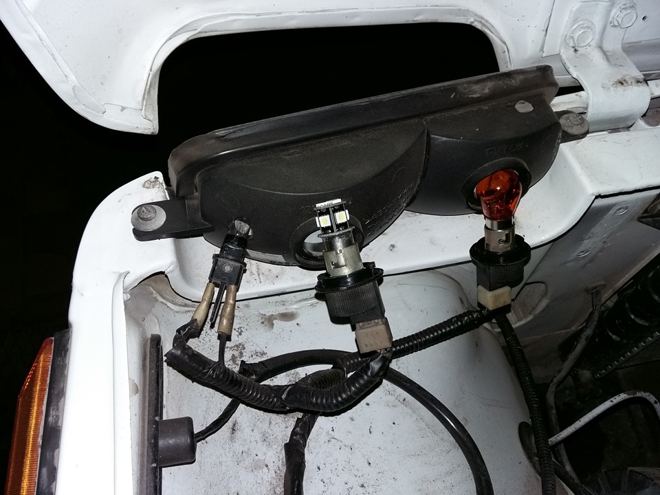

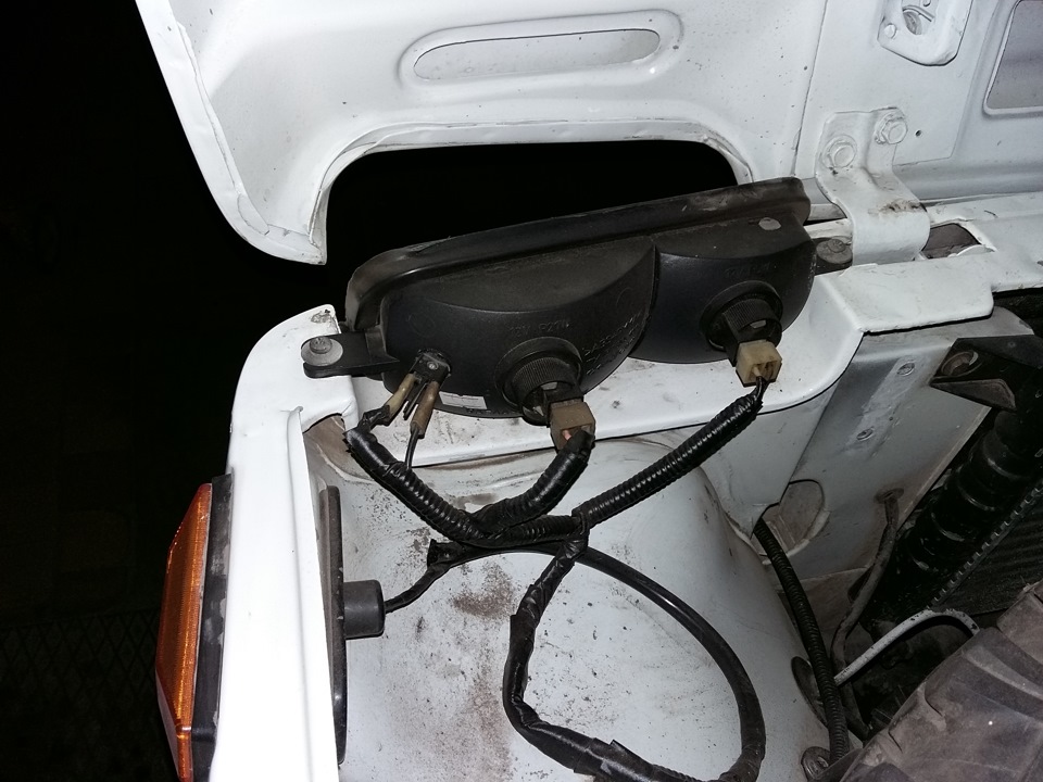

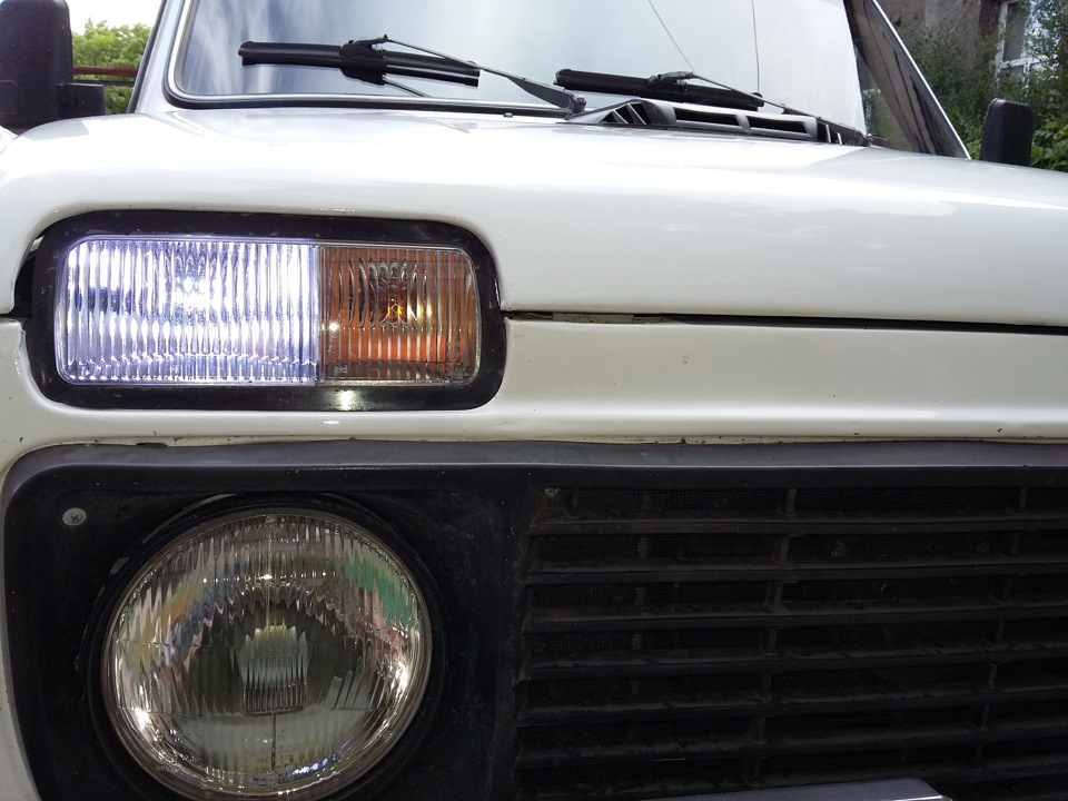

Установил надфарники нового образца. Сигнал поворотов поменял местами с габаритными огнями. В бОльший плафон в штатный патрон установил светодиодную лампу повышенной яркости (ДХО). В этот же плафон врезал патрон под лампу(как в повторителях), в результате получил габаритные огни. Говорят на задней оптике Калины есть патрон под двух контактную лампу, это весьма упрощает процесс. Но в наших краях такое не водится.

хотелось бы побольше фоток
Больше фоток? Каких?
какие лампы, как врезал… Сетку увидел, у меня раньше тоже изнутри была, иногда между ребрами набивался пух, сейчас снаружи переделал.
