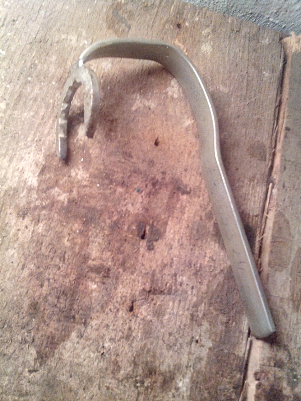

Так же покурив форумы и собственно драйв, вычислил что на нексии ремень ГРМ натягивается поворотом помпы, для чего требуется спецключ на 41, артикул 9G0802.
Стоит он в районе 500 рублей, но подумав что с ним будет намного легче, я решил не экономить на качестве и своих нервах и приобрести оное чудо инженерной мысли. Но не тут то было, порыскав по Рязани и обзвонив несколько контор, я пришел к неутешительному выводу что у нас в городе такого нет (хотя мож плохо искал). И тут где-то на драйве натыкаюсь на запись в БЖ, где человек сделал такой ключ из жигулевского ключа храповика на 38. Подумав "а чем мы хуже" решил и я пойти по его стопам. В итоге в магазине за 50 рублей был приобретен ключ храповика для жигулей на 38, немного подрезан, расточен до 41 мм и изогнут в нужную форму.

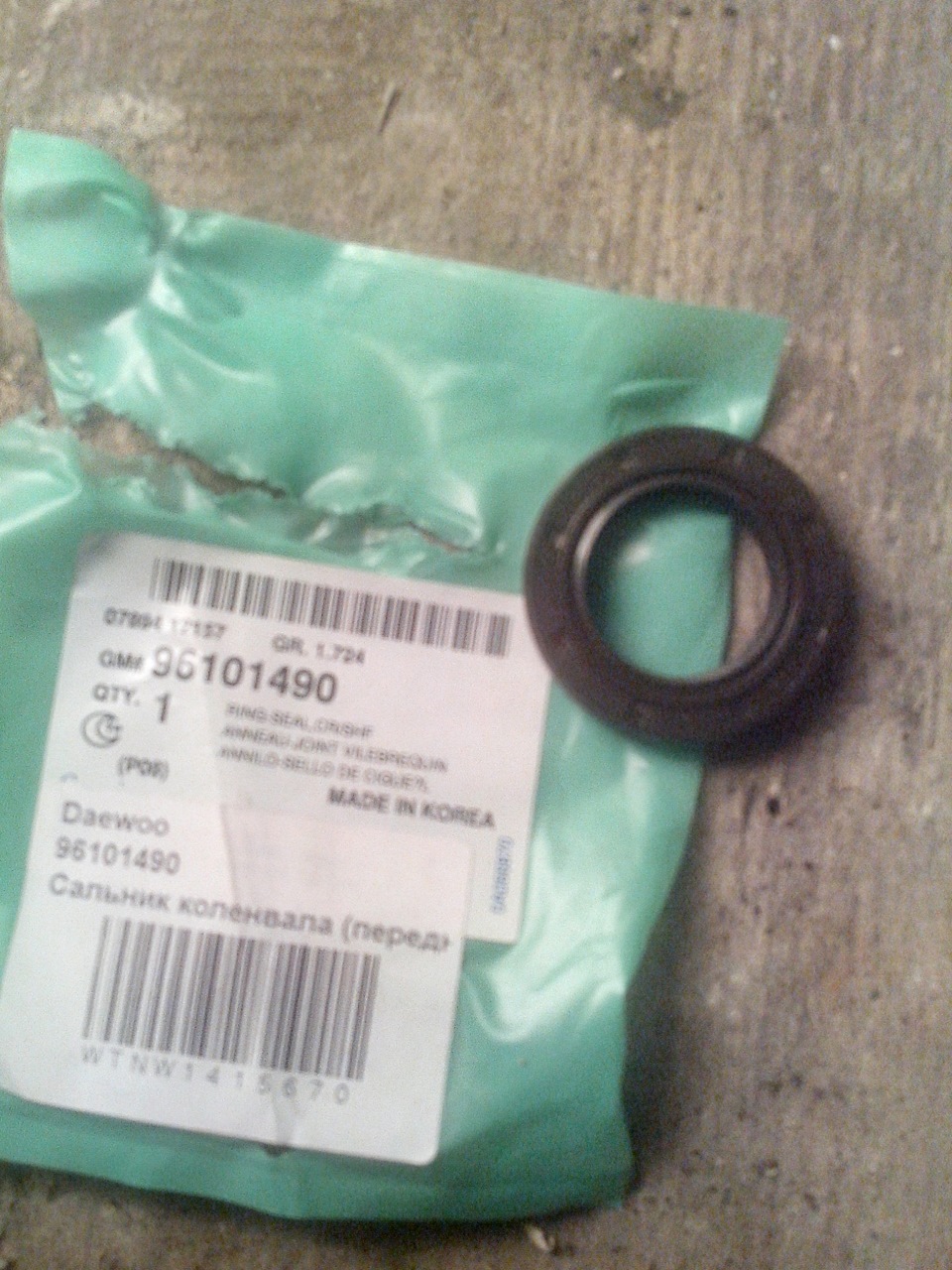

Ну думаю, сальник потек. Что делать надо менять. Надо сказать, что перед этим ТО я заливал в двиг присадку ликвимоли для очистки двигателя, и на ней проехал около 300 км. Присадки заливается 300 мл, соответственно уровень масла по щупу стал сильно выше верхней отметки, что думаю и послужило причиной протечки (ну и плюс время конечно). Ну да ладно, делать нечего, раз уж полезли — заменим. Приобрел сальник ориджинал DAEWOO артикул 96101490 за 90 рублей.
Тут надо сделать отступление. Вообще на нексиях присутствуют движки корейской и узбекской сборки, и на них различаются размеры переднего сальника коленвалвала: 42х30х8 артикул 96350161 корейский и 42х26х8 артикул 96101490 узбекский. Так как у меня машина узбекской сборки, я подумал что и движок оттуда же, соответственно купил сальник под узбека. Чтобы добраться до него нужно снять внутренний кожух ремня ГРМ. Вот тут выходит засада — для того чтоб его снять, придется снять шкивы рапредвалов. Ну делать нечего, вперед и с песней. Для начала снимаем верхнюю декоративную накладку клапанной крышки.
